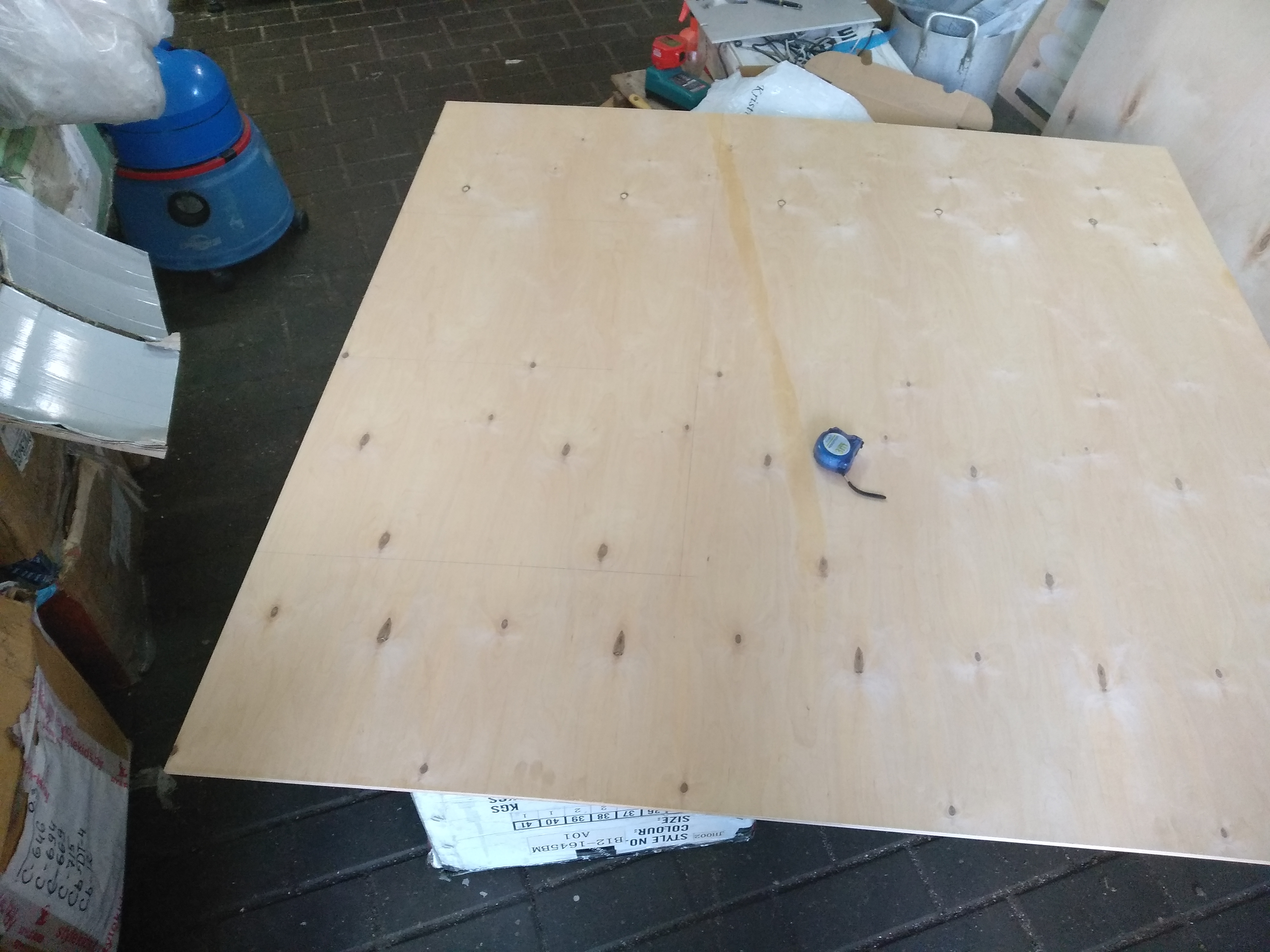

Решил сегодня сделать табуретки.
Так как 18 мм фанеры второго сорта не было, решил сделать из 9 мм, с последующей склейкой. Весь процесс образования на фото. Конечный итог позже покажу) ну и конечно же фото того что защита хотя бы двух осей нужна.

sima8520 писал(а): ну и конечно же фото того что защита хотя бы двух осей нужна.
Кроме защиты аспирацыя тоже нужна ;)
Re: Станок 600х400х150 мм
Добавлено: 25 июл 2018, 22:34
В моем случае - нет. Я в распираторе работаю
Добавлено: 25 июл 2018, 23:18
И спишь в нём? :)
Эта пыль очень долго висит в воздухе, набивается во все щели и оседает везде, в том числе и на одежде...
А в респираторе стоит работать и с аспирацией...
Добавлено: 25 июл 2018, 23:21
Я в гараже работаю. Ворота открыл и погнал. Оседает всё быстро и непринужденно))))
Добавлено: 25 июл 2018, 23:28
А потом, когда мимо проходишь обратно взлетает... Или ветерком из открытых ворот...
Впрочем дело хозяйское - лёгкие твои собственные, а деревянная пыль - хорошая питательная среда...

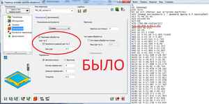

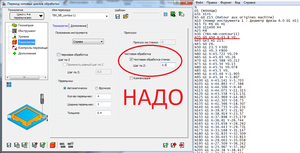

Друзья, нужен совет. Одна и та же деталь, круг 85 мм диаметром отличается размером на 4 десятки. Программы делаю в арткаме и солидкаме. В арткаме - деталь ровно 85 мм. В солидкаме - на 4 десятки меньше. Может где то включается компенсация или ещё чего.....

Kiriller
У тебя на вкладе Технология галочек про компенсацию никаких не стоит случайно?
Добавлено: 27 июл 2018, 12:32
Галочек нет, но кажется я нашел в чем дело
Вот так было сначала (1675 просмотров) <a class='original' href='./download/file.php?id=143491&sid=ae95b3444a3cff4f0612e8c53eab3e02&mode=view' target=_blank>Загрузить оригинал (111.08 КБ)</a>
А вот так скорее всего надо сделать в будущем (1675 просмотров) <a class='original' href='./download/file.php?id=143492&sid=ae95b3444a3cff4f0612e8c53eab3e02&mode=view' target=_blank>Загрузить оригинал (115.91 КБ)</a>
Добавлено: 27 июл 2018, 12:39
Как то странно
припуска на стенки не было, по идее на чистовой не должен был остаться материал
такое ощущение , что этот припуск прилетел из перемычек, там как раз 0.4
хотя может так и задумано, этим циклом не пользовался

Добавлено: 27 июл 2018, 12:48
Попробуй изменить толщину на перемычке и выведи код, если цифры изменятся, , то тогда так и есть как вышло скйчас
Добавлено: 27 июл 2018, 12:51
изменил толщину, не поменялись цифры
Добавлено: 27 июл 2018, 13:10
Читовая выключена, как на первом скрине?
если так, тогда хз откуда прилетает :)
Добавлено: 27 июл 2018, 13:13
Выключена чистовая. Может баг программы, не знаю.

Kiriller
Вполне может быть. У меня с этими перемычками вообще не срослось. то солидкам зависнет, то еще что...
Добавлено: 27 июл 2018, 13:43
Скорее всего баг, потому как этому пункту (перемычкам) вообще не уделяется внимания. Что в 16 солиде, что в 17
