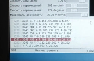

Записал видео где все наглядно. Один оборот делается за 20 секунд. А я хочу в два раза быстрее. Или лучше в три. Коэффициент редукции 1:100
Там явно видно что поворотка почти останавливается! УП прилагается.
Есть еще неприятный момент который происходит за то мгновение что поворотка приостанавливается - фреза немного дымить начинает.
PS: Подскажите где в Линуксе спрятана кнопка "Симуляция", что бы можно было узнать за сколько выполнится вся УП

Во первых посмотрите в настройках что у Вас включено, точный останов или постоянная скорость.fleshget писал(а):Записал видео где все наглядно. Один оборот делается за 20 секунд. А я хочу в два раза быстрее. Или лучше в три. Коэффициент редукции 1:100
Во вторых посмотрите как запрограммирована траектория может включена опция остановка в углах.
В третьих учтите что планировщик рассчитывает скорости так чтобы инструмент заканчивал движение по всем указанным координатам в кадре одновременно. Не забывайте что поворот оси на 1 градус заставляет фрезу проходить разный путь на диаметре 5мм и 50мм. Т.е. при скорости 1500мм\мин и ускорении 50мм\с ни в одном ни в другом случае ось не успеет разогнаться до требуемых 1500мм, даже при работе только одной поворотной оси не говоря уже о одновременной 4 осевой.
В четвёртых настройте в постпроцессоре вывод строк для поворотной оси через G93, G94, это решает проблему с падением скорости на малых диаметрах вращения.

Хорошо видно, что в строках 1286..1292 перемещение повортки происходит по 1.5-3 градуса за 1 кадр, а вот в 1293 задано перемещение всего за 0.004 градуса за кадр, т.е. фактически перемещения нет.fleshget писал(а):Там явно видно что поворотка почти останавливается! УП прилагается.
