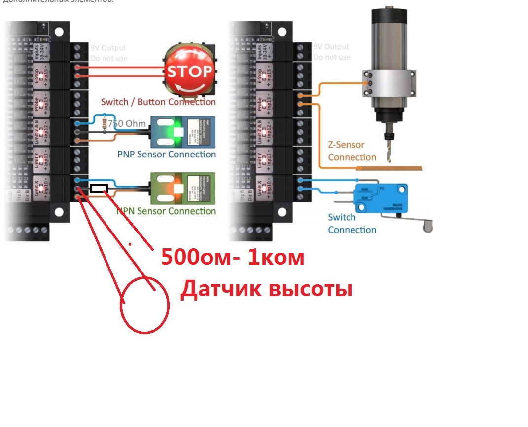

sazn86 писал(а):Все привет. Народ может кто подсказать, можно ли повесить на степмастер датчик высоты инструмента на другой разъем? То есть не на 13- Проба, а например вместо какого нибудь лимита? Подключить я как понимаю проблем не будет, а вот как настроить в Mach3? Просто приобрел центроискатель, он нормальнозамкнутый, а датчик высот разомкнутый, и подключить их вместе на разъем - Проба не выходит. Можно кончено сделать разъем и перетыкивать их каждый раз и в Mach3 перенастраивать , но это не очень удобно.
Выкинь датчик проба и делай пробу центроискателем.правда еще прикупить нужно будет датчик высоты инструмента. Ну очень удобно мерять.

Выход то у центроискателя какой? NPN?
Если так, то можно выход сигнала нормально замкнутого NPN центроискателя подключить ко входу платы через резистор (примерно 500 Ом — 1 кОм).
А нормально разомкнутый датчик касания (я так понимаю, просто два контакта на замыкание, без внутренних схем) — подключить между + и входом.
Тогда в обычном состоянии центроискатель через резистор будет замыкать вход на минус, а при замыкании датчика длины инструмента вход будет подтягиваться к +.
При этом через резистор будет протекать ток между + и − около 10 — 20 мА.

То есть подключить как то так? Соответственно только на 13 разъем?
7876678678678.jpg (2845 просмотров) <a class='original' href='./download/file.php?id=156167&mode=view' target=_blank>Загрузить оригинал (148.74 КБ)</a>
Re: StepMaster ver 2.5
sazn86 писал(а):То есть подключить как то так? Соответственно только на 13 разъем?
Как то так, только датчик высоты на другие контакты. Как справа нарисовано.

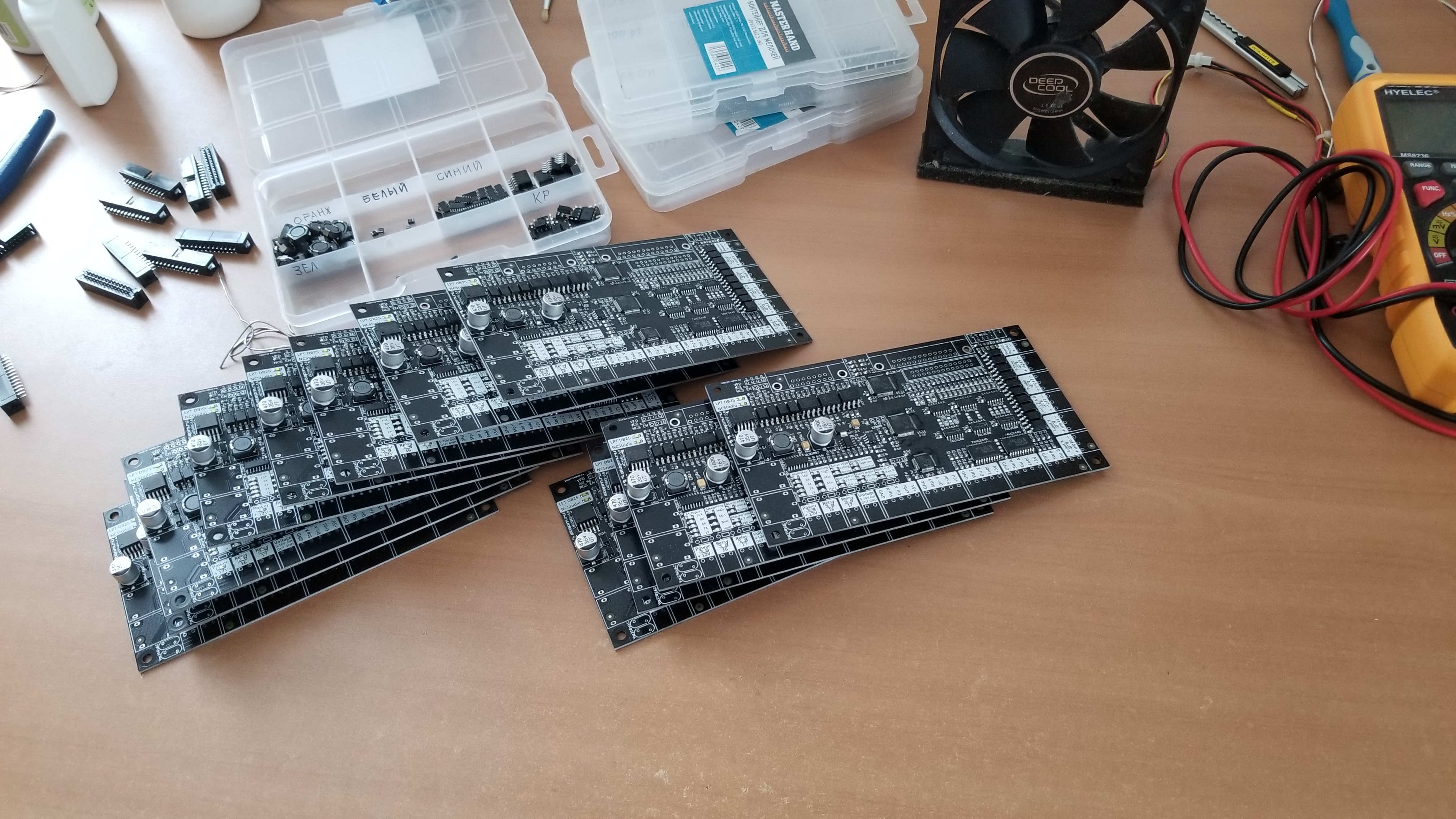

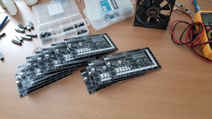

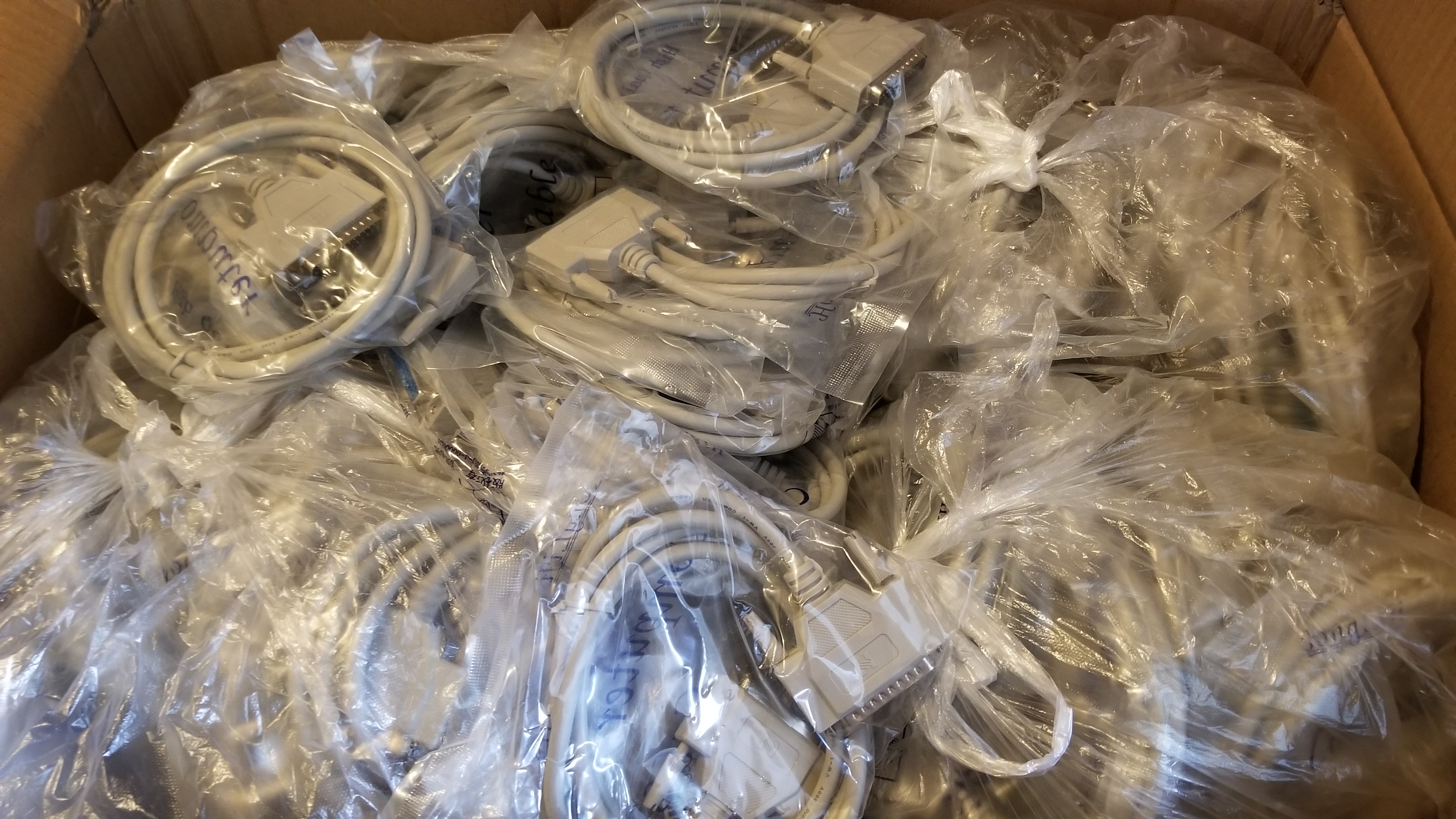

Недавно приехали детали. Я начал сборку плат. Скоро готовые платы будут в наличии.
Единственная проблема — поставщики прислали серые кабели вместо черных. Но производитель тот же.

michael-yurov писал(а):Единственная проблема — поставщики прислали серые кабели вместо черных.
Имея один маркер можно покрасить все, кроме этого маркера,
Имея два маркера можно покрасить вообще все. :)
michael-yurov писал(а):Единственная проблема — поставщики прислали серые кабели вместо черных. Но производитель тот же.
напиши ему претензию.. объясни что это принципиальная позиция... пусть вернет деньги.. или вышлет черных.... :)
