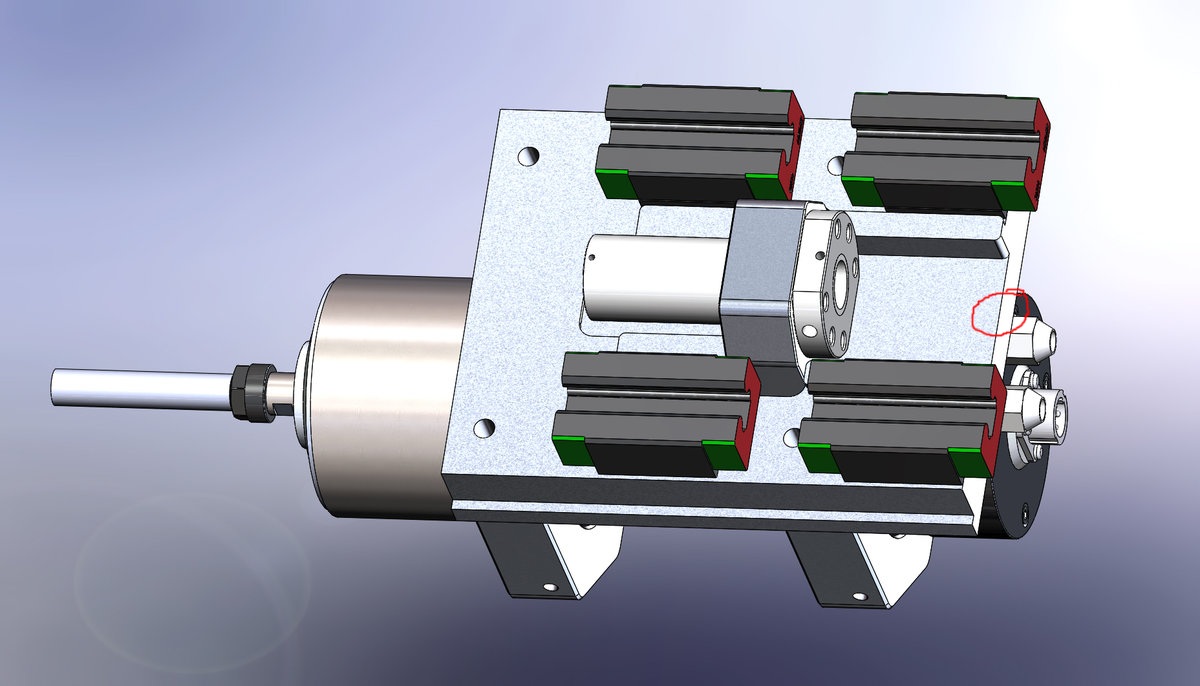

А можешь показать плиты оси Z с "внутренней стороны - со стороны ШВП оси Z"? Интересно как там выборки сделаны.
Re: фрезерок по люминю 800х400х170 из профиля
Добавлено: 29 янв 2016, 13:39
Ок вечером покажу.
Добавлено: 29 янв 2016, 20:00
вот плита от старшей версии станка.
Добавлено: 30 янв 2016, 10:33
trafbite
А зачем в нижней части совсем снята треть поверхности?
Добавлено: 30 янв 2016, 12:03
Для защиты. Там крепится конец ленты.
Добавлено: 30 янв 2016, 12:48
trafbite
frezeryga писал(а):Для защиты. Там крепится конец ленты.
Ааа, понял.
А можешь еще от младшей модели показать?
Я сейчас свою ось проектирую и у меня из-за 15 рельс приходится под BK10 много сяса выфрезеровывать, хочется посмотреть может я чего неправильно делаю.

младший вариант.
Добавлено: 01 фев 2016, 13:37
trafbite
Спасибо!
А какова общая толщина этой плиты и толщина именно в этом месте?
15.JPG (5179 просмотров) <a class='original' href='./download/file.php?id=70371&mode=view' target=_blank>Загрузить оригинал (139.04 КБ)</a>
Добавлено: 01 фев 2016, 23:51
самая толстая часть 29мм а тонкая 16.
