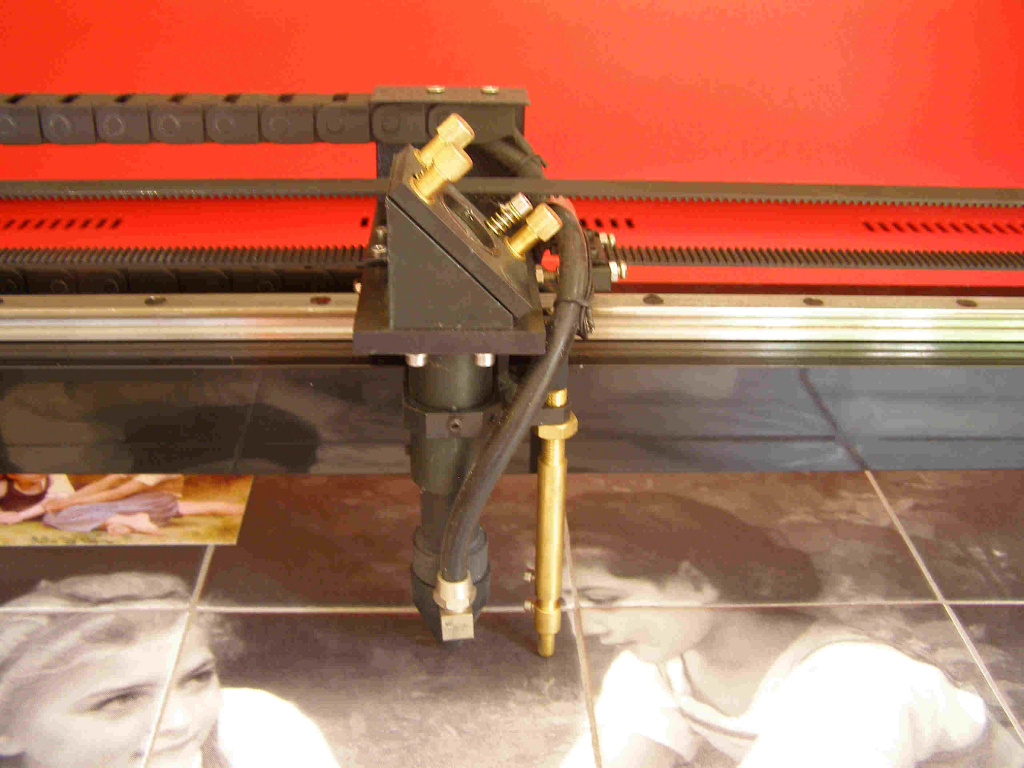

Не все китайцы одинаковы :). Есть такие, где на каретке висит железяка и с одной стороны на нее крепится кабель канал, а с другой висит голова. Вот таким образом:
Focusing Head.jpg (4078 просмотров) <a class='original' href='./download/file.php?id=1761&mode=view' target=_blank>Загрузить оригинал (308.09 КБ)</a>

Nick писал(а):Не все китайцы одинаковы . Есть такие, где на каретке висит железяка и с одной стороны на нее крепится кабель канал, а с другой висит голова. Вот таким образом:
Потому как у этой головы крепление горизонтальное, а не вертикальное как у моей. Таких голов я не есть видать.

Как думаешь на твоей картинке справа от головы штучка торчит, нафига?

aftaev писал(а):Как думаешь на твоей картинке справа от головы штучка торчит, нафига?
Думаешь он этой штучкой по поверхности елозит? Или там хитрый емкостной датчик стоит?

Обычно такие innerb ставят рядом с головой, и подымают стол пока заготовка не упрется в эту штучку, так устанавливают фокус. Потом штучку убирают.

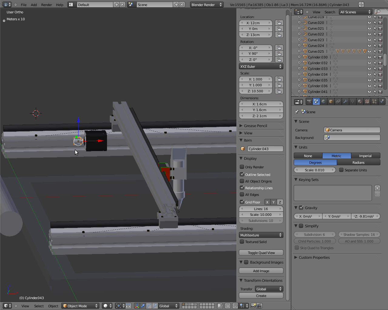

Re: Хочу купить ЧПУ лазер
Blender тоже умеет в nurbs моделировать, причем, возможно не хуже чем freecad. На сколько я понял freecad - это небольшой gui к openCascade и пока он не отличается удобством.

А в блендере точные размеры объектам задавать можно?
Да, вот скрин с настройками и размерами объекта:
