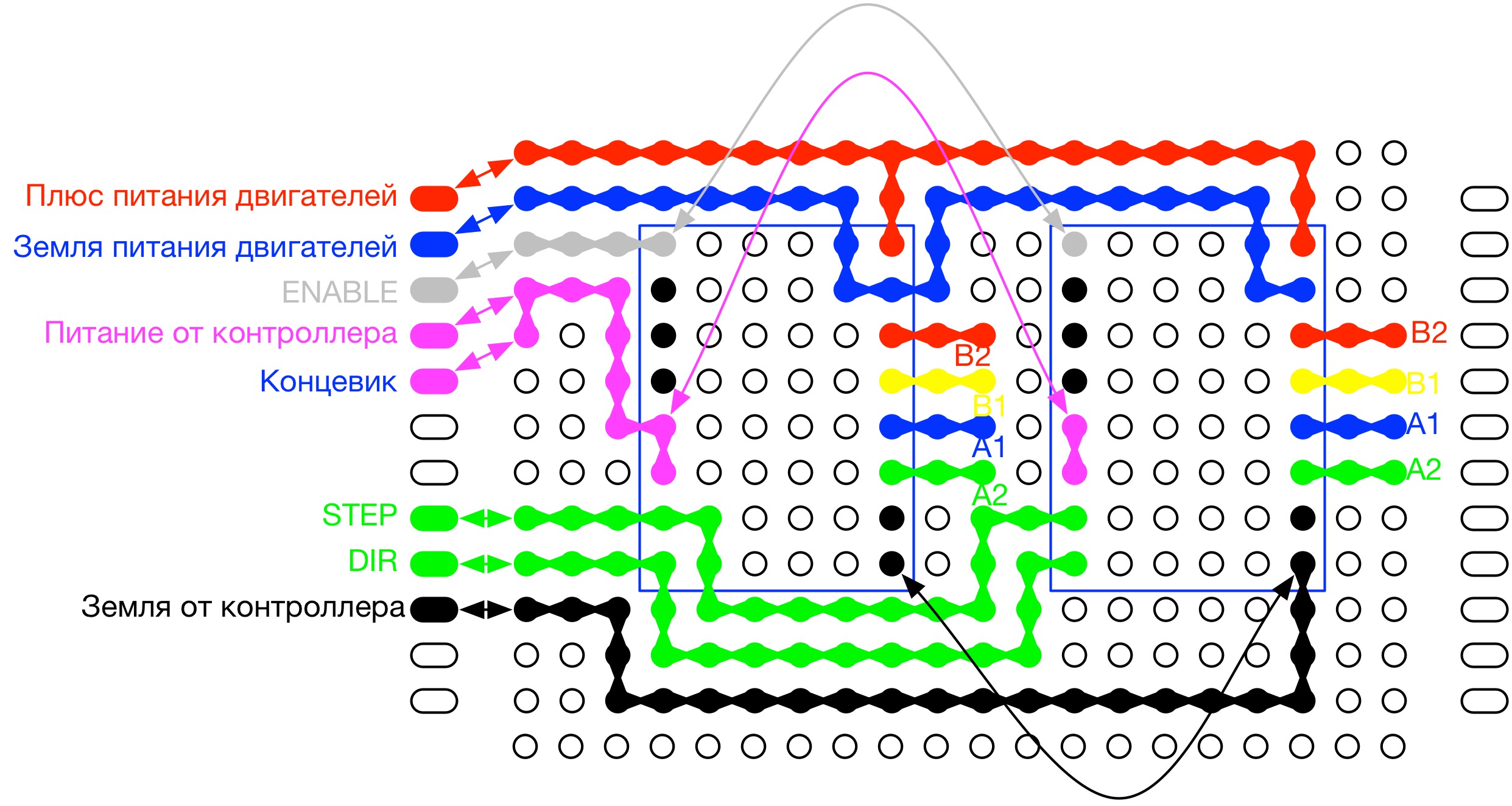

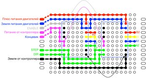

Собрал сегодня схему, паралельно подключил два драйвера DRV8825.
Собирал по этой схеме.
Сделал плату, на неё поставил два драйвера. Питание на драйверы подаётся паралельно, так же как и земля. Подпаялся к драйверу на плате, взял от него только Step и DIR, паралельно подал STEP и DIR на драйвера. Моторы подключил по вот этой цветовой схеме. В качестве напряжения питания двигателей взял с блока питания 36 вольт. Питание логики драйвера так же с блока питания, только 5В.
В результате, моторы вроде как при инициализации дёргаются... но на этом всё. При попытке подвигать по оси Y происходит некоторое подрагивание и дальше ничего не происходит, хотя штатный драйвер и штатный мотор двигаются без проблем. Вопрос, что я сделал не так?
На всякий случай прикладываю схему платы...
Вот думаю, может это из за того, что я не стал брать Enable с платы? Но на сколько я понял, по умолчанию на него ничего не подаётся, драйверы должны работать без него. Если же на Enable подать +5В, то тогда драйвер переходит в режим удержания двигателя на месте... Я хотел использовать Enable в качестве концевика, то есть подавать на него через концевик +5В...
Ещё есть на плате драйвера регулятор, который позволяет выставить ток, подаваемый на двигатель. Может быть просто стоит малый ток? Но мне кажется, что если бы не хватало тока, тогда бы оно вообще не двигалось. А тут именно в начале дёргается, а потом замирает :(

Плата, на которой разместил драйверы. (3706 просмотров) <a class='original' href='./download/file.php?id=79119&mode=view' target=_blank>Загрузить оригинал (500.78 КБ)</a>

Отставить панику!
Всё верно, не правильно подпаял обмотки, припаял как надо - всё заработало. Теперь меня беспокоит другое.
Какой то странный свист и шум. Попытался снять на видео... не знаю, спецы, что это может быть? Или забить на это?
https://www.youtube.com/watch?v=0j6yAKAq_Iw
Кстати, я тут что подумал... а не может ли это быть связанно с отсутствием сигнала Enable? Может быть контроллер, после того, как выдал команды на перемещение, ставит постоянно Enable, что бы удерживать двигатели в нормальном положении?

похоже на шум от ШИМ регулятора, но какой то у очень громкий и непонятный. От чего питаете?
Если нет енейбл - движки будут стоять без напруги и крутить вы их не сможете - это сигнал на разрешение работы драйвера.

lexx_l писал(а):похоже на шум от ШИМ регулятора, но какой то у очень громкий и непонятный. От чего питаете?
Хм. Enable нет, двигатели работают нормально. Я почитал даташит по драйверу, по идее Enable висит в воздухе, и драйвер считает это "включенным" положением. Если на Enable подать +5В, то драйвер по идее должен выключить двигатель и перевести его в режим удержания...
Питаю от блока питания плоттера. Он выдаёт +5В, +12В и +35В. Я прозвонил, на драйвер, установленный на плате, подавались именно эти напряжения.
Думаю начать с того, что поставить на канал питания двигателей (+35В) пару конденсаторов на 100мФ.

def писал(а):по идее Enable висит в воздухе, и драйвер считает это "включенным" положением.
не надо ничего в воздухе оставлять. Раз на enable активный низкий уровень - притяните его к земле.

lexx_l писал(а):он инверсный, его к +5 нужно тянуть а не к земле.
Совсем запутался.
Я посмотрел на схему драйвера DRV8825
Logic high to disable device outputs and indexer operation, logic low to enable. Internal pulldown.
Как я понял из неё, что бы драйвер работал, нужно на контакт Enable подать низкий уровень, то есть землю. Если мы хотим, что бы драйвер отключился, подать +5В.
Я собирался взять с драйвера на плате контроллера этот сигнал и подать его на соответствующий вход драйверов DRV8825. А так же паралельно подать туда через концевик +5В, что бы в случае чего выключать и не давать выйти за рабочую зону.

Все правильно - на землю тянуть нужно. Меня на схеме сбил с толку знак инверсии. Перечитал даташит - таки вы правы.

Докладываю!
Установка двух конденсаторов на питание дала результат, но не шибко сильный... шум остался... Плюс драйверы работали не стабильно, начинаешь двигать, то оба мотора работают, то только один, то вообще оба выключаются... Плюс драйверы сильно греются...
Почесал я репу... да и решил на всякий случай проверить, какой ток у меня на двигатели выставлен... и офигел. Привык я к тому, что обычно производители в качестве защиты от дурака выставляют минимальные значения, но тут всё оказалось по другому.
Замерил напряжение между минусом и подстроечным резистором, получил значение в 1,65В. Что по формуле рассчёта означает ток в 3,3А. Офигел, выставил 0,9В и о чудо! Гудеть перестало, всё работает чётко и без сбоев :)
Так же проверил работу концевика. При подачи +5В на вход Enable драйверы просто выключаются и двигатели останавливаются :)
