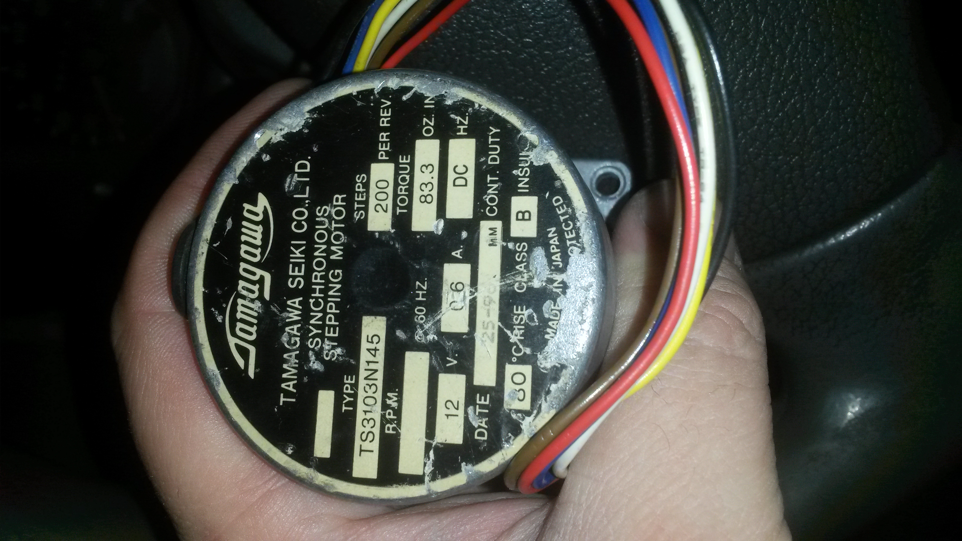

Люди подскажите что за зверь? Немогу найти характеристики его.
1453896076958474788949.jpg (5520 просмотров) <a class='original' href='./download/file.php?id=69951&mode=view' target=_blank>Загрузить оригинал (1.84 МБ)</a>
Re: Программа расчета максимальной скорости шагового мотора
bekair писал(а):Люди подскажите что за зверь? Немогу найти характеристики его.
Учитывая, что у него сопротивление обмоток 20 Ом - это высокоиндуктивный медленный мотор.

А где сопротивление написано? И насколько он может быть медленным?
bekair писал(а):А где сопротивление написано?
12 В / 0,6 А = 20 Ом.
bekair писал(а):И насколько он может быть медленным?
На вскидку - менее 500 об/мин.

Вот жи блин школьный курс. Спасибо за ссылку. А как можно посчитать крутящий момент?

bekair писал(а):Спасибо за ссылку
Это не ссылка на параметры данного мотора,
Это ссылка на расчет с теми параметрами, что я ввел, основываясь на информации с задней таблички мотора. Индуктивность ввел по аналогии со схожими моделями.
bekair писал(а):А как можно посчитать крутящий момент?
Он написан сзади.
83,3 унции * дюйм = 2,353 кг * дюйм = 5,97 кг*см
