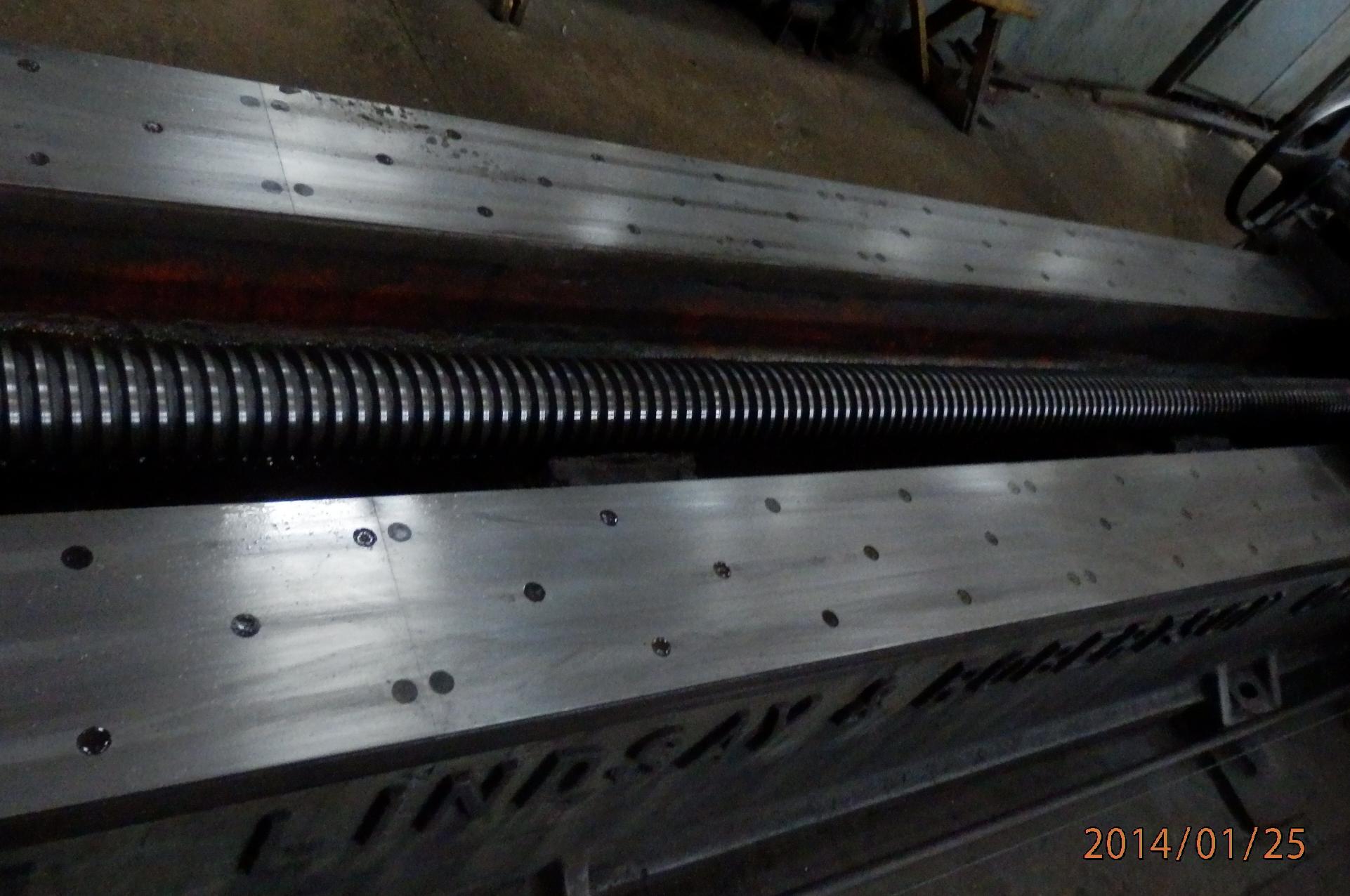

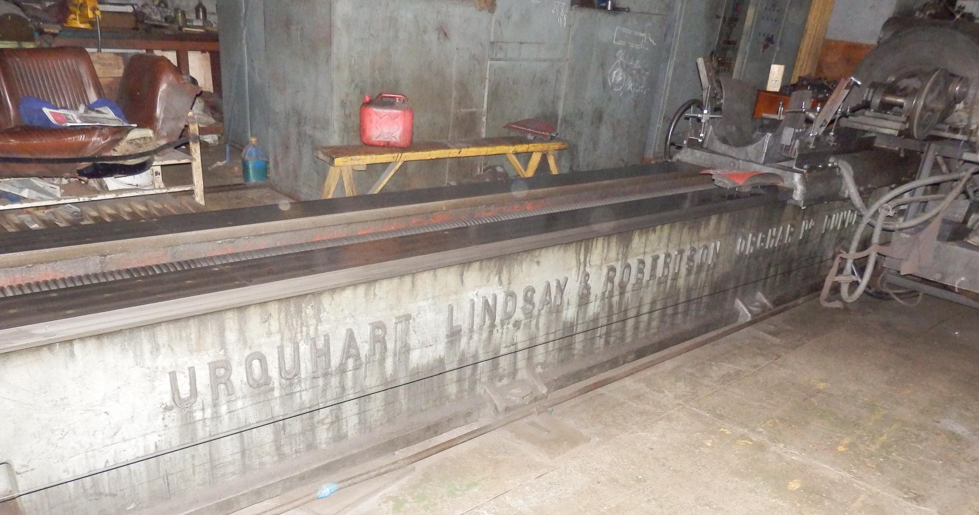

ну дык у нас тоже стоит нечто похожее... стыки выглядят вот так:
P1250059.jpg (3688 просмотров) <a class='original' href='./download/file.php?id=60585&mode=view' target=_blank>Загрузить оригинал (258.09 КБ)</a>
P1250061.jpg (3688 просмотров) <a class='original' href='./download/file.php?id=60586&mode=view' target=_blank>Загрузить оригинал (220.43 КБ)</a>
проклятые буржуины видимо не знали про косые стыки :) хотя лично на мой взгляд - конкретно тут можно было сделать и косые. боковой нагрузки на этом станке нету.

Ого :o
А что за станок ???
Re: Рельсы, стыковка
шлифовальный. для доводки после нанесения твердого хрома.. длина станины чет около 30 метров. счас на нем ремонтируют штоки шиберов с Саяно-Шушенской ГЭС.. снимают поврежденный участок, заново ложат твердый хром, потом выводят в ноль... длина гидроцилиндров больше 20 метров..

Hanter писал(а):проклятые буржуины видимо не знали про косые стыки
А они тут без надобности - по ним ведь не катаются шарики-ролики.
по ним катаются уплотнения для защиты станины от абразива....
Катаются или скользят?
скользят конечно.
