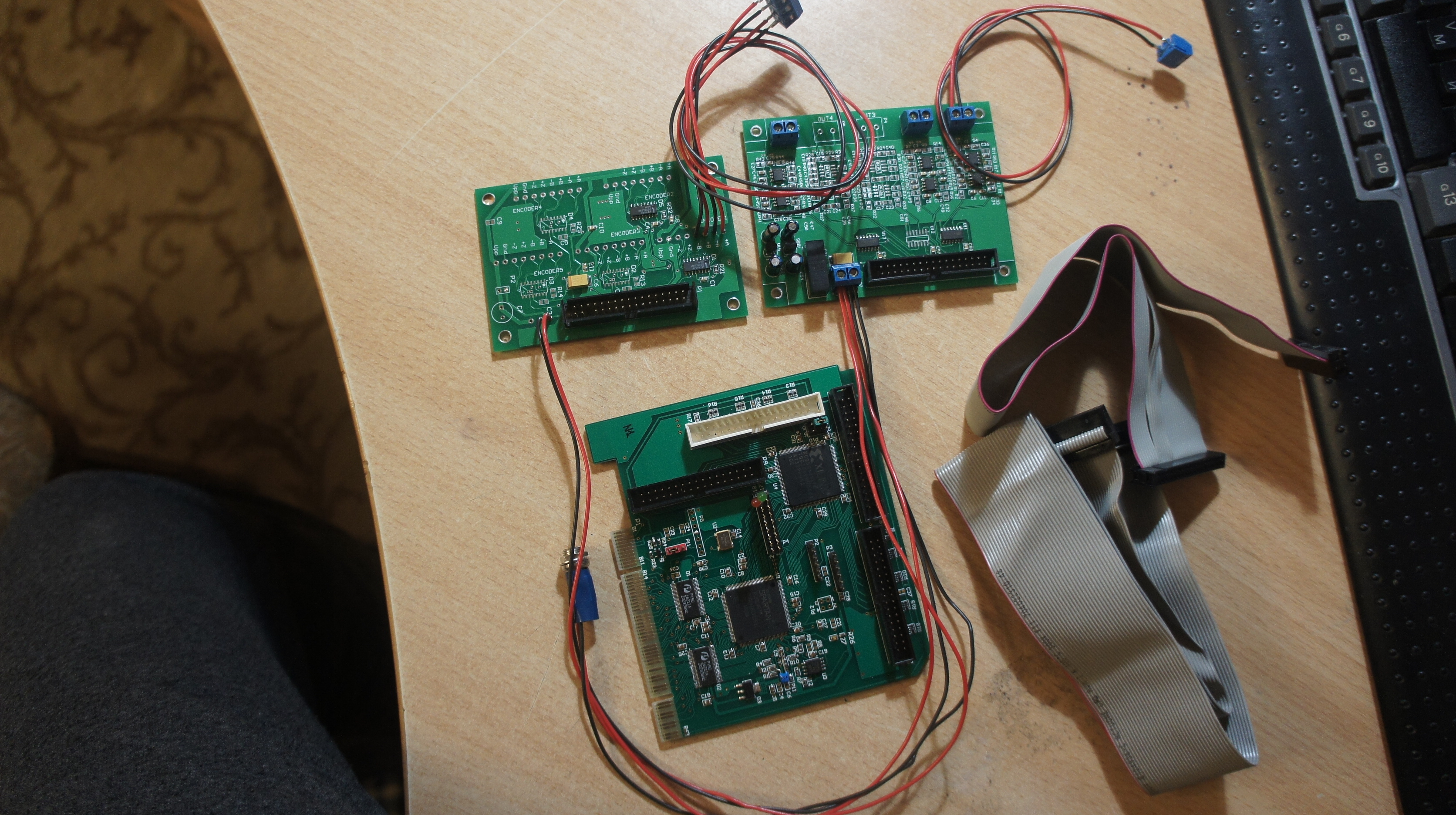

T00T
Сообщения: 742
Зарегистрирован: 16 дек 2011, 12:07
Репутация: 100
Re: Halcompail и драйвер.
Сообщение T00T »
К СТАРТУ ГОТОВ!!
тестовый комплект
DSC03314.JPG (3309 просмотров) <a class='original' href='./download/file.php?id=74009&mode=view' target=_blank>Загрузить оригинал (3.25 МБ)</a>
Я не волшебник я пока учусь......
Сергей 67
Сообщения: 6
Зарегистрирован: 07 ноя 2015, 17:57
Сообщение Сергей 67 »
А не работает!

T00T
Сообщения: 742
Репутация: 100
Сообщение T00T »
Не тот файл драйвера с собой взял, PWM не запускалось.....
