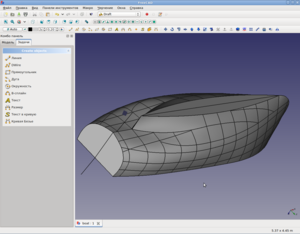

Ох, нелегкая это работа из болота тащить бегемота. Только ради спорта:
fc6.png (13166 просмотров) <a class='original' href='./download/file.php?id=122709&mode=view' target=_blank>Загрузить оригинал (155.6 КБ)</a>
