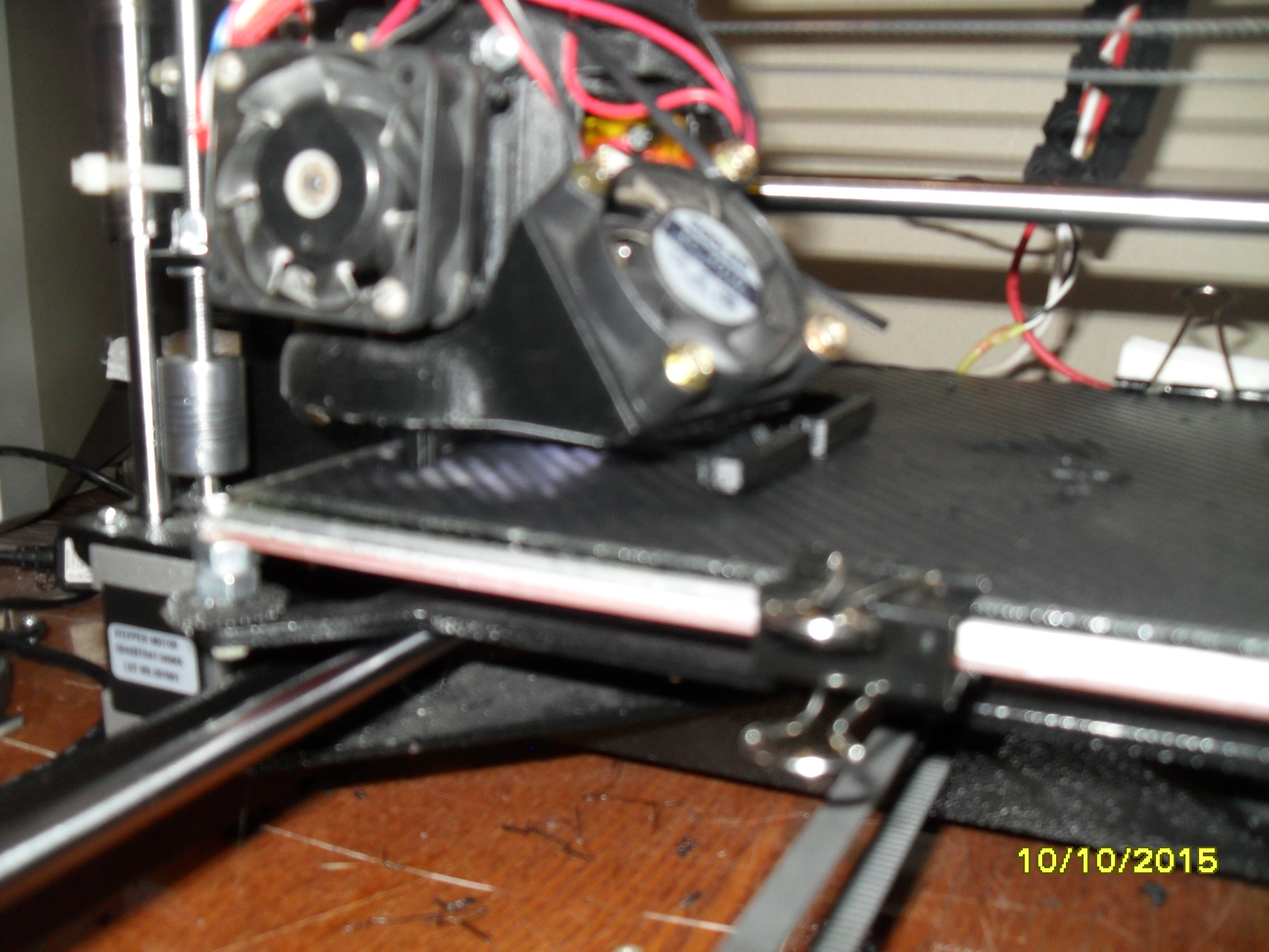

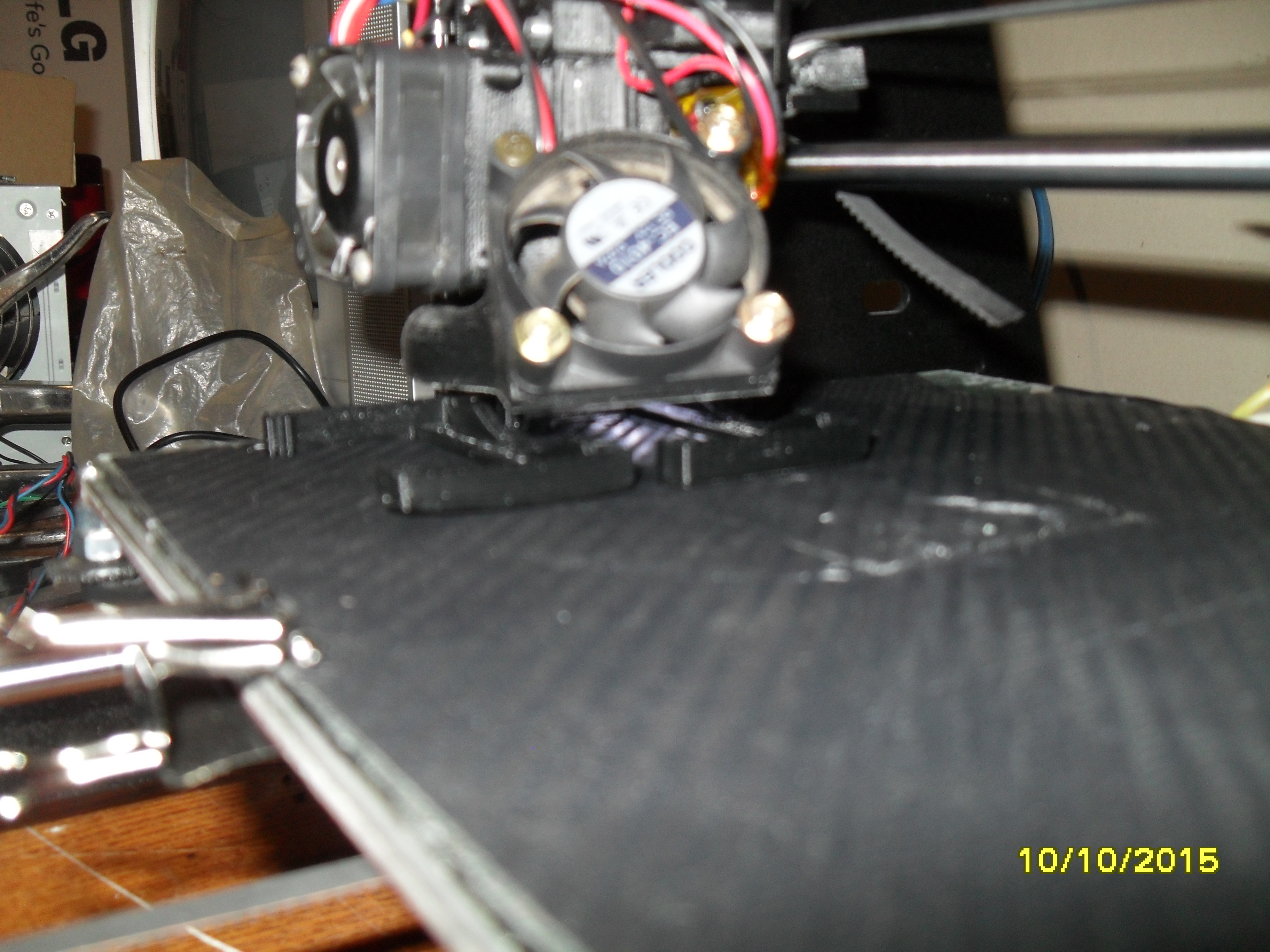

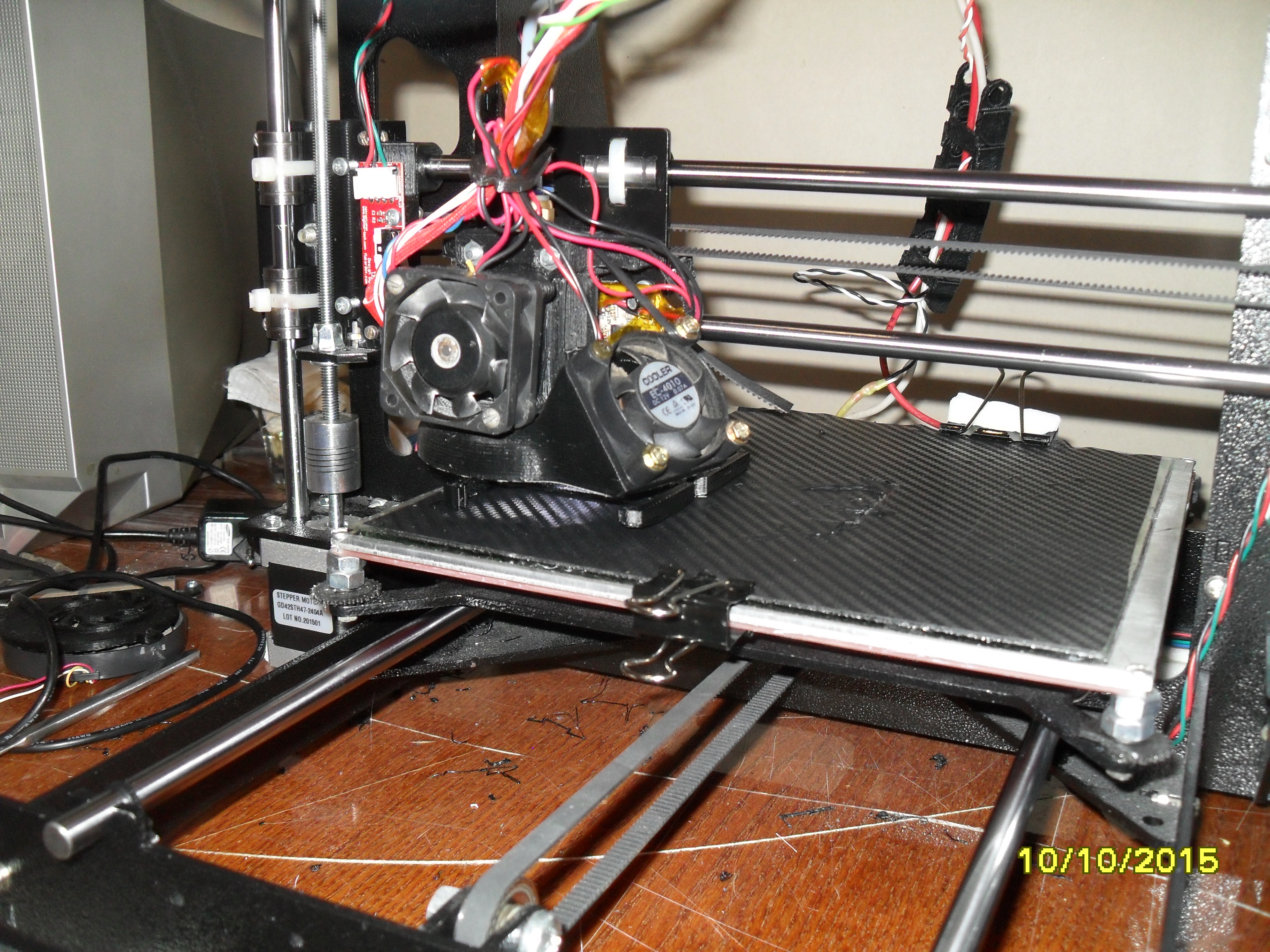

Глядя на видео обклеил стол 3М пленкой под карбон http://i-pronto.ru/shop/product/169-ca- ... hi73lWVOfg.
В итоге при 90 градусов стола всё приклеилось так что еле отодрал от пленки , в одном месте даже с ней .
понизил температуру до 40 приклеилось -но один угол отстал и оторвалось тоже легко .Сейчас печатаю на 60 градусах .жду результата.

balomut писал(а):Сейчас печатаю на 60 градусах .жду результата
Результат просто замечательный - можно понизить ещё до 55 градусов - оторвал с усилием -но пленка цела и не отклеивается -одно Но -печать слоев 20 нижних надо проводить без вентилятора обдува , коробит деталь.

master_70 писал(а):это пленка для оклейки машины??? под карбон?
Да она самая .

печать на 3М пленке .
SDC19679.JPG (4080 просмотров) <a class='original' href='./download/file.php?id=60324&mode=view' target=_blank>Загрузить оригинал (4.86 МБ)</a>
SDC19680.JPG (4080 просмотров) <a class='original' href='./download/file.php?id=60325&mode=view' target=_blank>Загрузить оригинал (4.97 МБ)</a>
SDC19681.JPG (4080 просмотров) <a class='original' href='./download/file.php?id=60326&mode=view' target=_blank>Загрузить оригинал (4.94 МБ)</a>

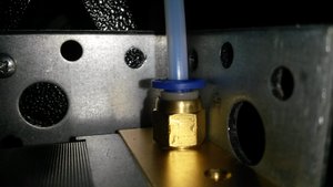

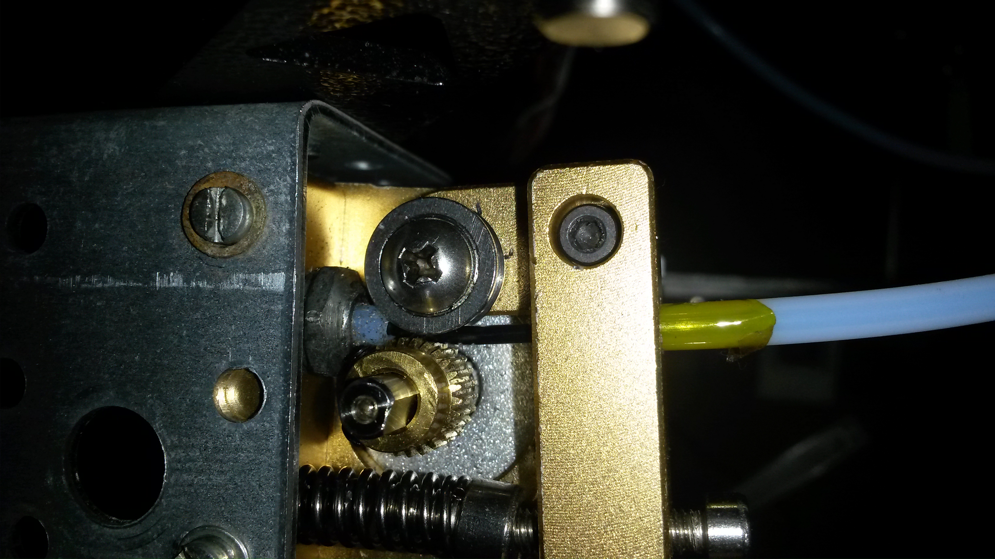

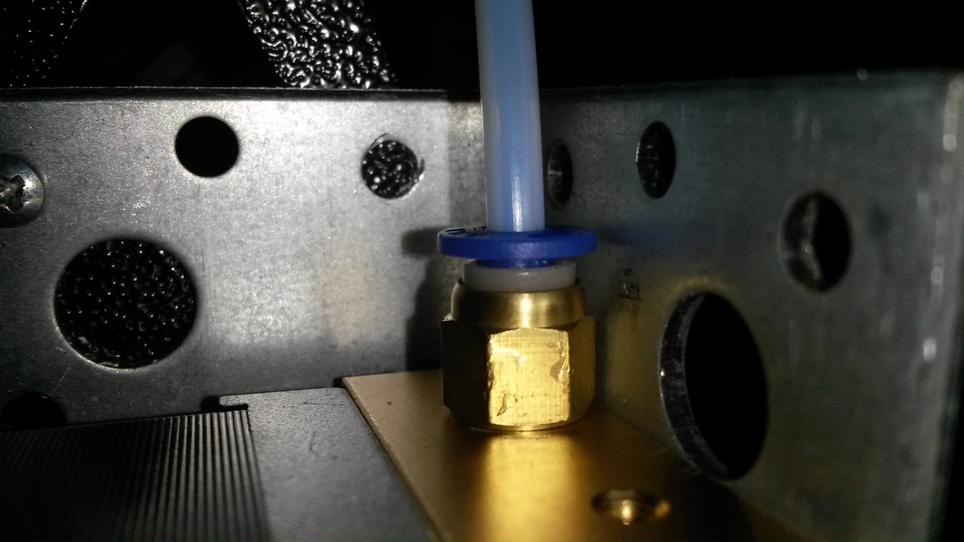

Доработка подачи нити
Затык в экструдере и нить наружу (4075 просмотров) <a class='original' href='./download/file.php?id=60327&mode=view' target=_blank>Загрузить оригинал (1.62 МБ)</a>
Доработка подачи (4075 просмотров) <a class='original' href='./download/file.php?id=60328&mode=view' target=_blank>Загрузить оригинал (1.76 МБ)</a>
Доработка подачи
Здесь осталось без изменений (4075 просмотров) <a class='original' href='./download/file.php?id=60329&mode=view' target=_blank>Загрузить оригинал (1.51 МБ)</a>
