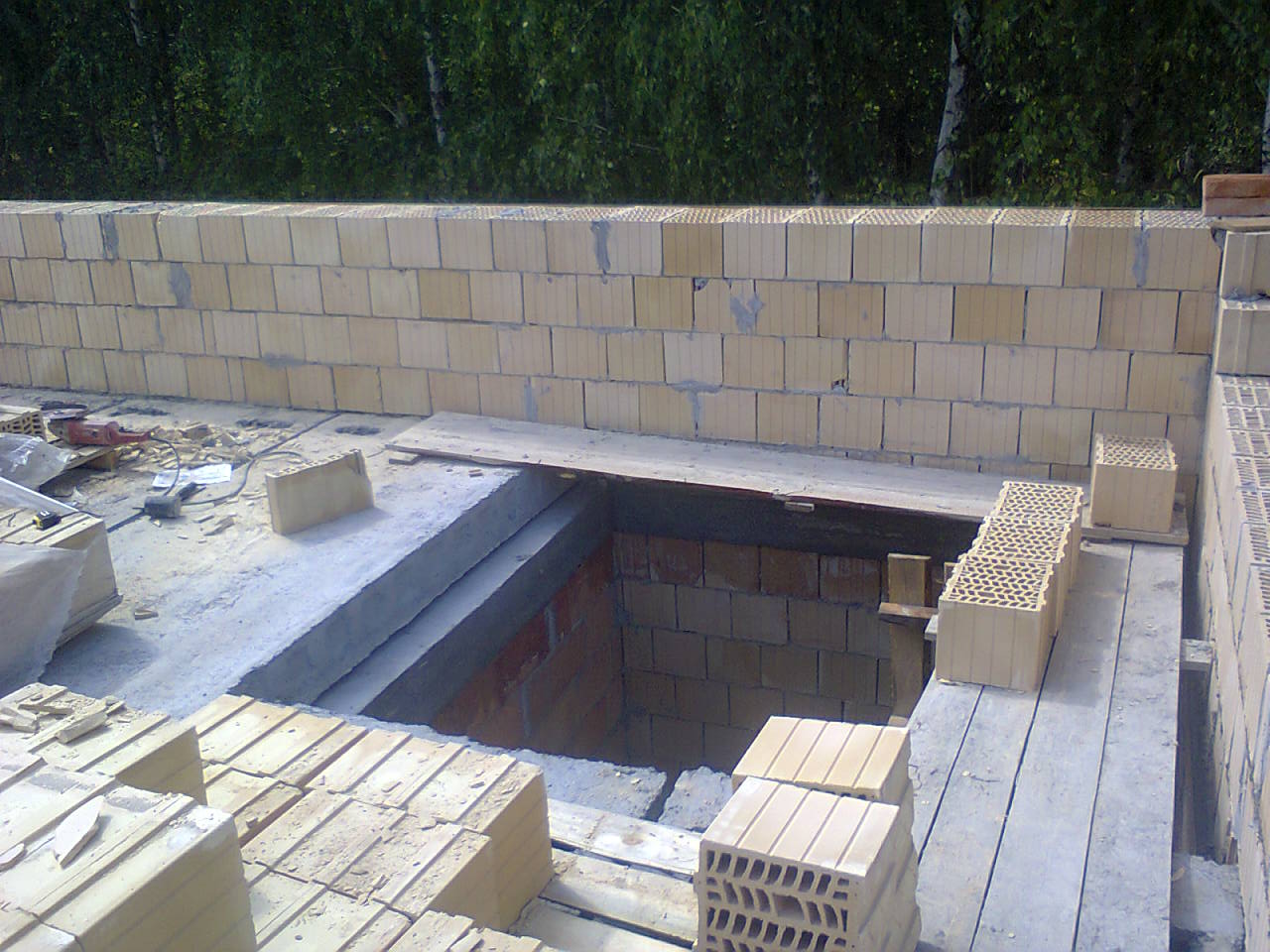

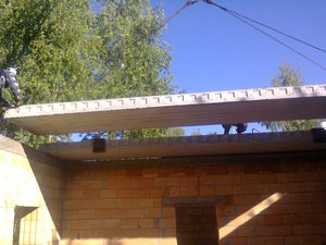

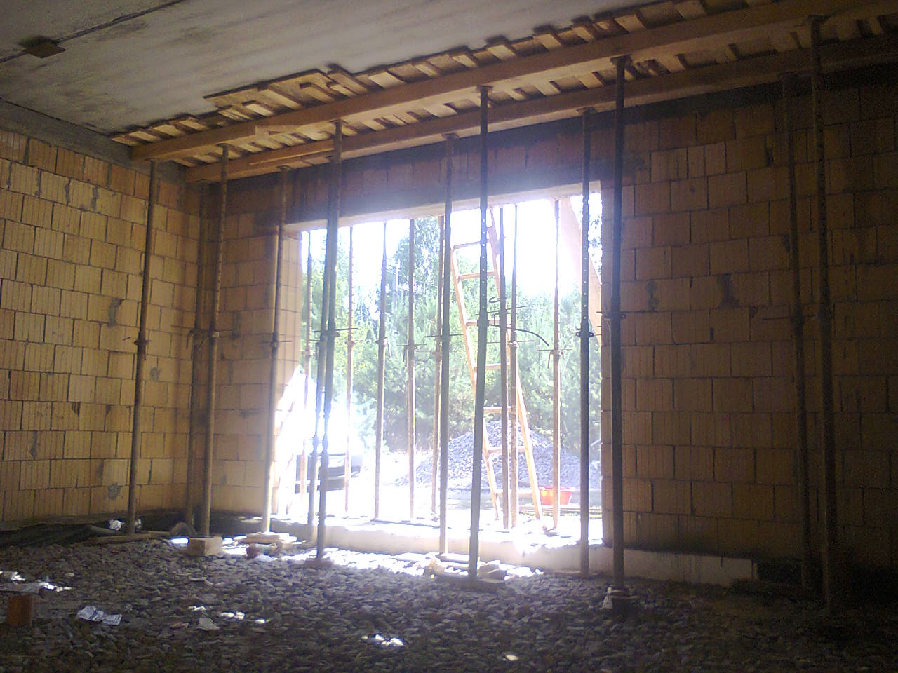

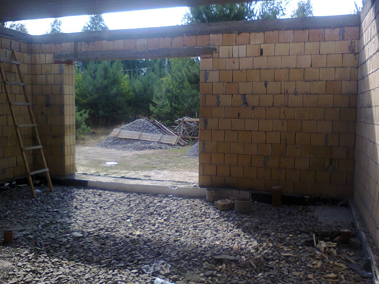

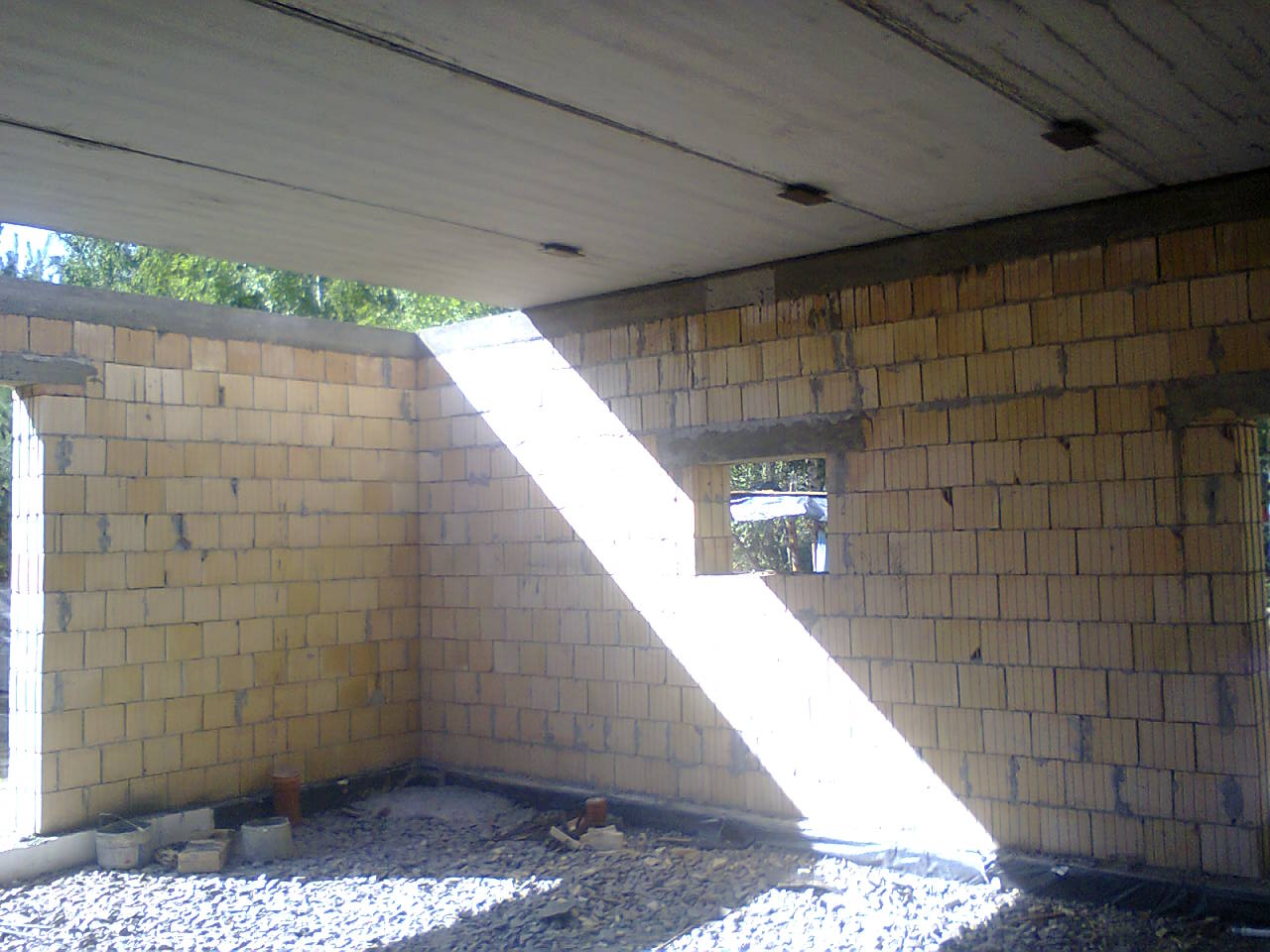

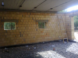

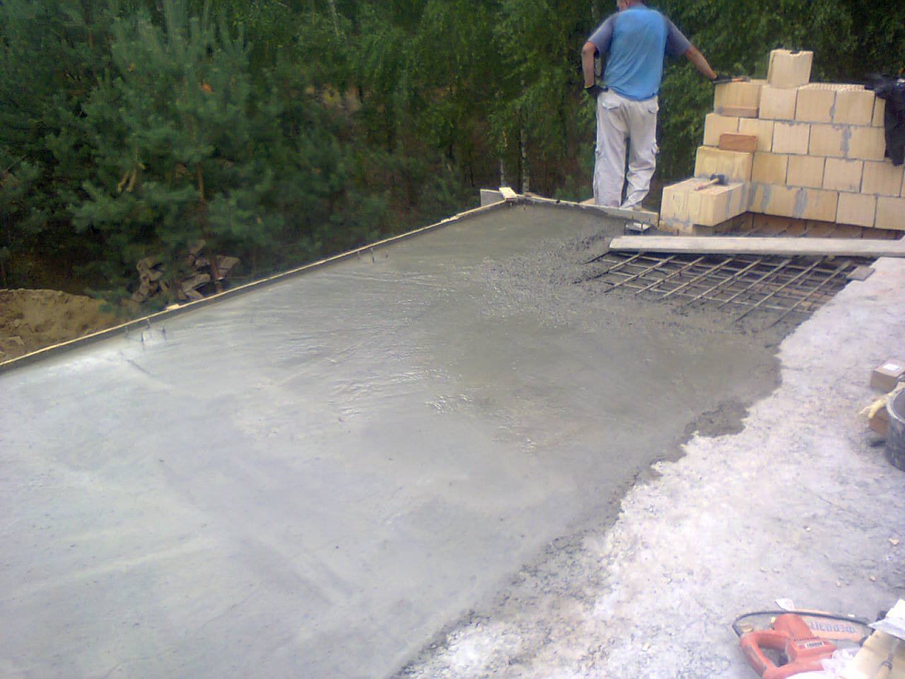

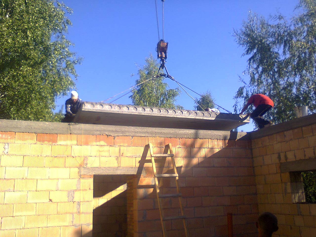

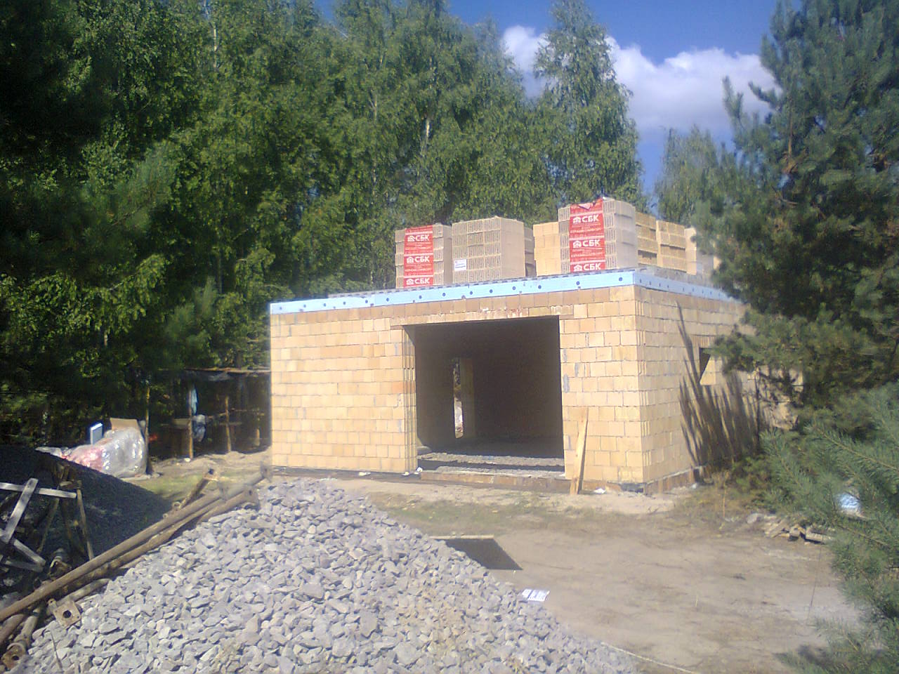

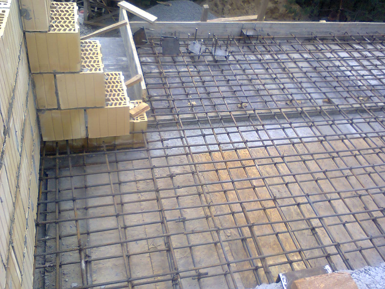

Наконец мастерская приобрела окончательные габариты. Не сильно жирно конечно, но всё ж лучше, чем в тесном гараже
Фото2980.jpg (6850 просмотров) <a class='original' href='./download/file.php?id=56337&mode=view' target=_blank>Загрузить оригинал (181.64 КБ)</a>
Фото2986.jpg (6850 просмотров) <a class='original' href='./download/file.php?id=56338&mode=view' target=_blank>Загрузить оригинал (168.58 КБ)</a>
Фото3001.jpg (6850 просмотров) <a class='original' href='./download/file.php?id=56333&mode=view' target=_blank>Загрузить оригинал (126.52 КБ)</a>
Фото3006.jpg (6850 просмотров) <a class='original' href='./download/file.php?id=56334&mode=view' target=_blank>Загрузить оригинал (149.46 КБ)</a>
Фото3008.jpg (6850 просмотров) <a class='original' href='./download/file.php?id=56335&mode=view' target=_blank>Загрузить оригинал (200.97 КБ)</a>
Фото3010.jpg (6850 просмотров) <a class='original' href='./download/file.php?id=56336&mode=view' target=_blank>Загрузить оригинал (173.75 КБ)</a>

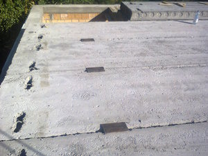

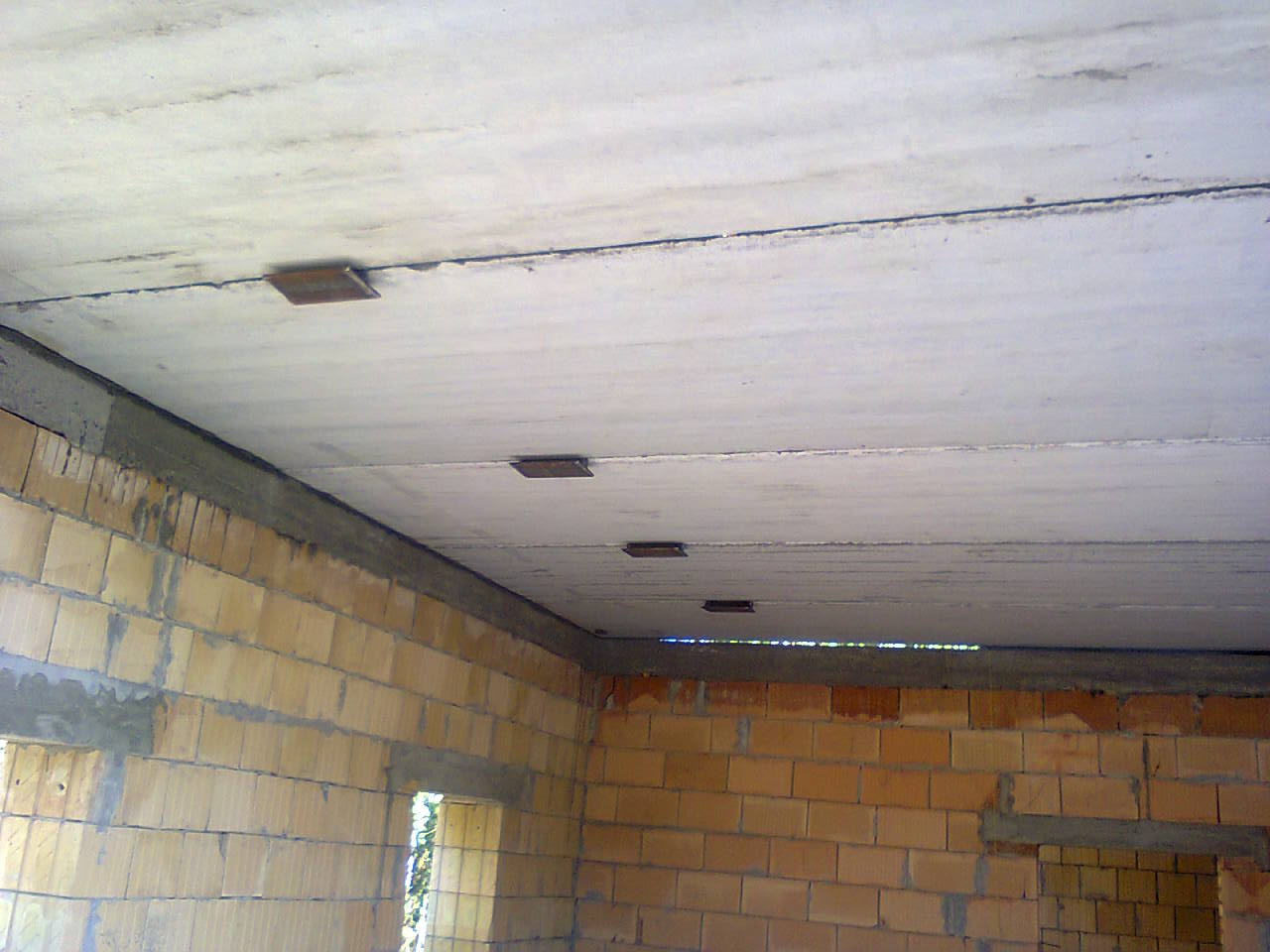

Закладные для кран-балки с двутавра 27
Фото2991.jpg (6850 просмотров) <a class='original' href='./download/file.php?id=56339&mode=view' target=_blank>Загрузить оригинал (218.58 КБ)</a>
Фото3004.jpg (6850 просмотров) <a class='original' href='./download/file.php?id=56340&mode=view' target=_blank>Загрузить оригинал (112.33 КБ)</a>

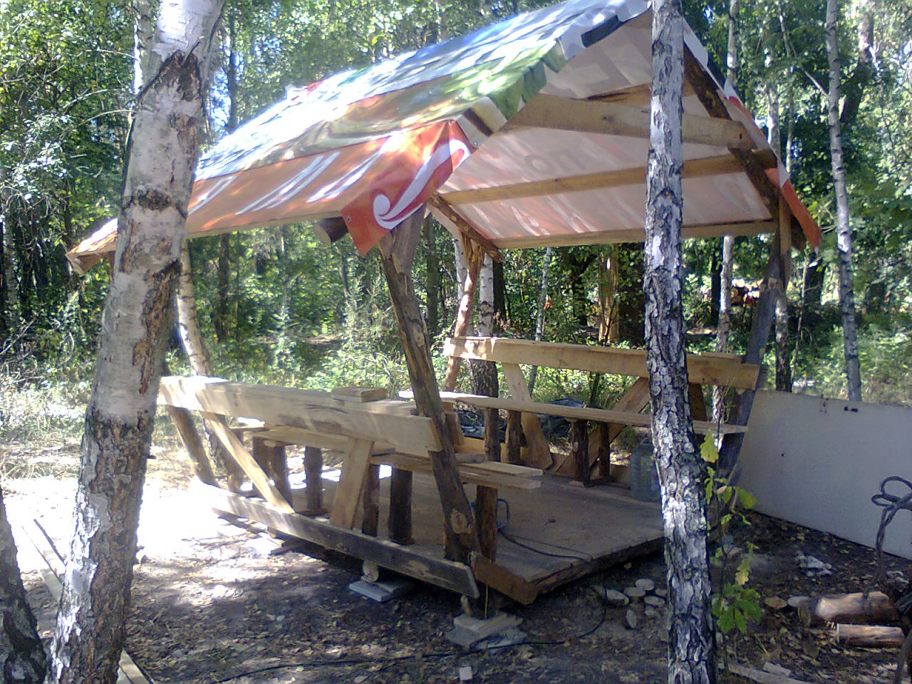

robot-home2000 писал(а):Домик)))Мечта конструктора...чтобы спустился со второго этажа и в цехе...где все работает ,крутится,вертится))))
Для этого пришлось пройти путь в 13 лет Тут даже две мечты - хорошо поработать и хорошо отдохнуть :D

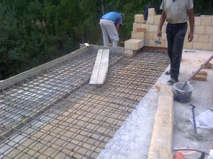

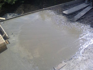

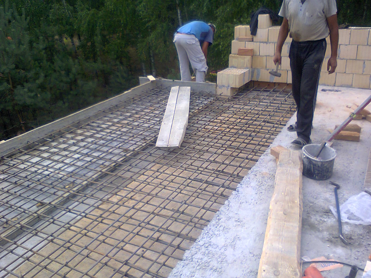

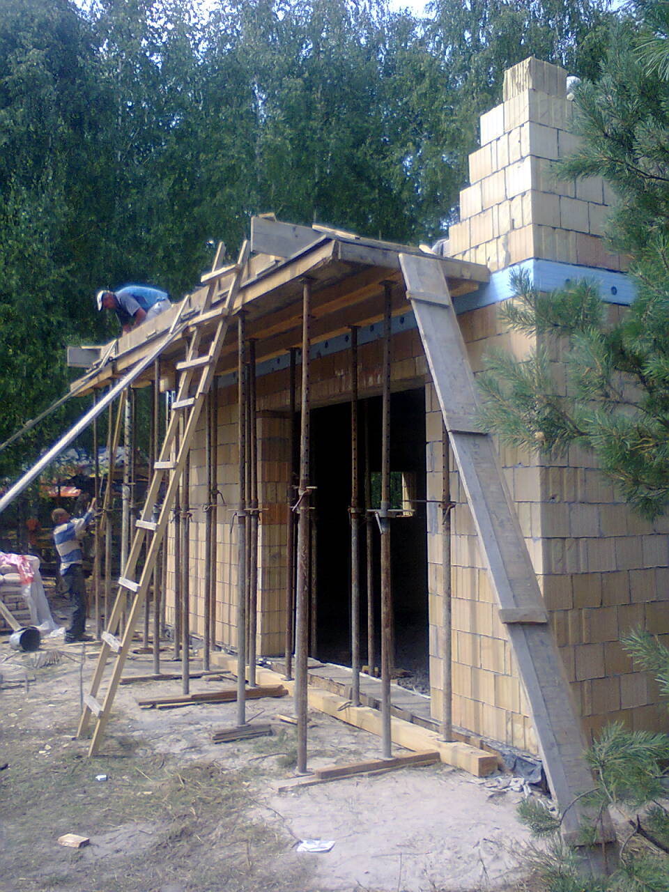

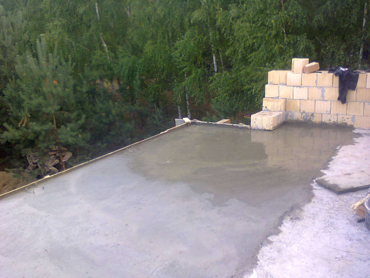

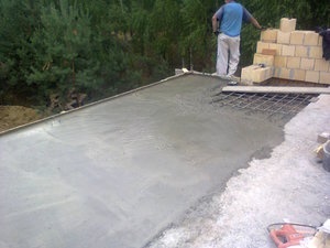

Но таки процесс сегодня закончился успешно. Опять выручил мой фрезер. На нем были сделаны стальные пластины для закладных под балконные перила
Фото3069.jpg (6715 просмотров) <a class='original' href='./download/file.php?id=56570&mode=view' target=_blank>Загрузить оригинал (155.96 КБ)</a>
ну вот и финиш
Фото3071.jpg (6715 просмотров) <a class='original' href='./download/file.php?id=56571&mode=view' target=_blank>Загрузить оригинал (134.65 КБ)</a>
Фото3075.jpg (6715 просмотров) <a class='original' href='./download/file.php?id=56572&mode=view' target=_blank>Загрузить оригинал (138.18 КБ)</a>

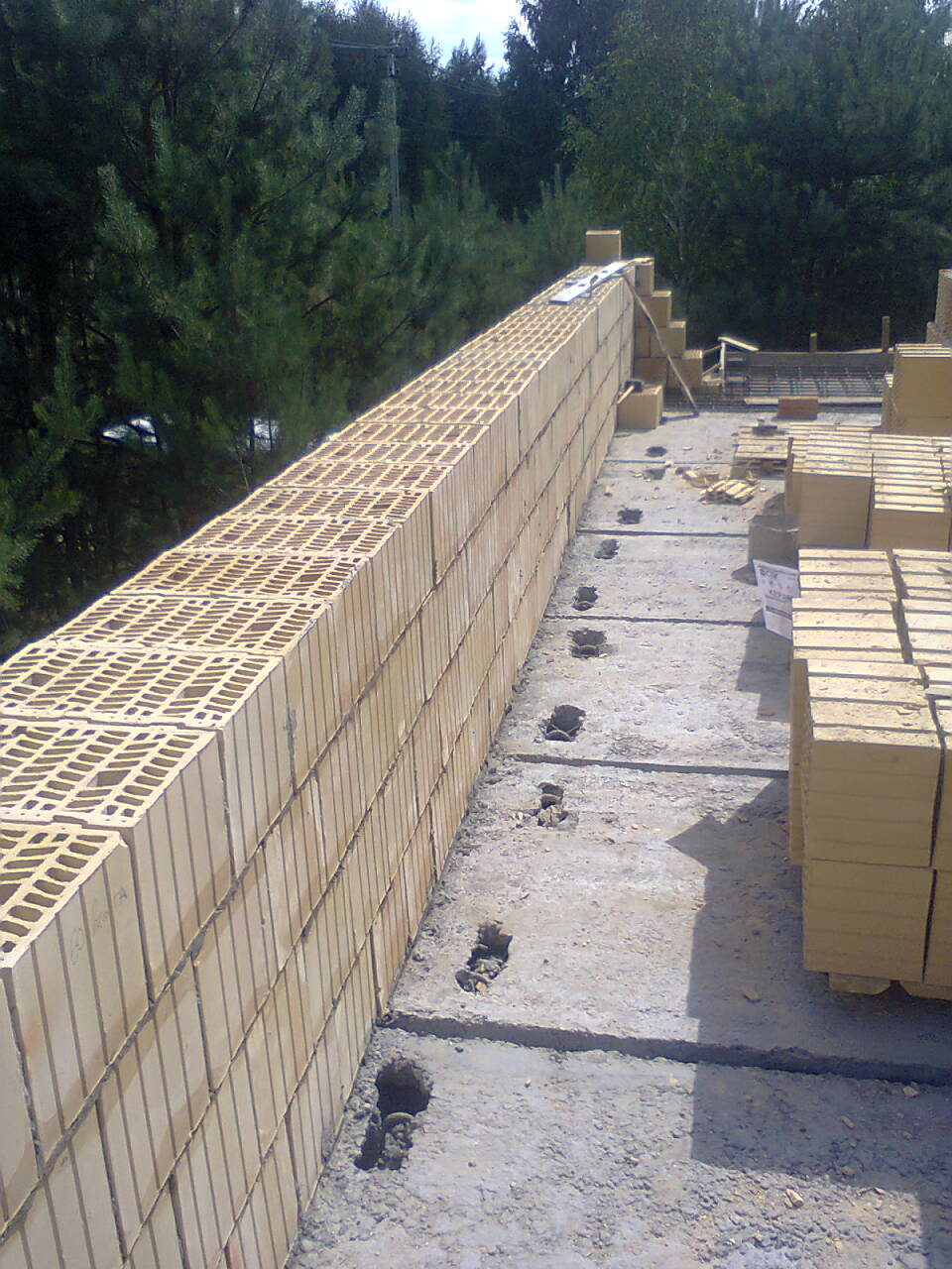

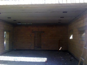

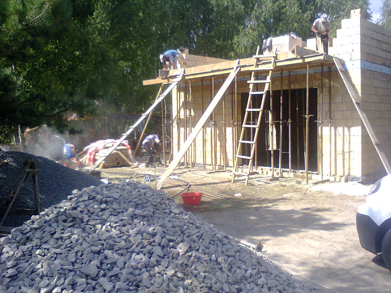

Второй этаж вырастает
Фото3050.jpg (6715 просмотров) <a class='original' href='./download/file.php?id=56573&mode=view' target=_blank>Загрузить оригинал (210.8 КБ)</a>
Фото3052.jpg (6715 просмотров) <a class='original' href='./download/file.php?id=56574&mode=view' target=_blank>Загрузить оригинал (180.14 КБ)</a>
Фото3054.jpg (6715 просмотров) <a class='original' href='./download/file.php?id=56575&mode=view' target=_blank>Загрузить оригинал (239.05 КБ)</a>
По ходу вылезло, что не хватает еще две закладных под кран-балку. Пришлось пилить на металлобазу, докупать швеллер. В общем, дядьки, которые мне лепят сие творене сказали, что к концу следующей недели коробку закончат полностью. На очереди крыша. Долгий выбор был по черепице. Остановился на цементно-песчанной (бетонной). Если кому интересно, вот такая http://vortex.net.ua/articles.php?cat=1&view=30, цвет графит. Общий вес на всю крышу около пяти тонн получается.
Чувствую, мой фрезерный чпу мне еще пригодится в процессе стройки много раз. Если кто не в курсе, на чипмейкере моя тема Строю Малыша.
Приношу извинения, что как-то не совсем в тему на чпу форуме разговор про стройку завел, хотя здесь конечно прямо вытекающие зависимости касаемо станков и вообще развития в плане железостроения и обработки

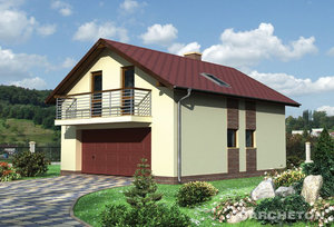

Смотрю, что сама по себе тема мастерской совместно с жилым помещением вызвала интерес. Поэтому, кому интересно, чтоб не гадать,как все будет в конечном виде даю ссылку на проект, который мы купили в проектировочной конторе, там более детальная информация. Проект был немного переработан конструктором под наши требования, но общий концепт сохранился http://www.archeton.com.ua/proekt-garaz ... -opisaniye

А почему черепица? Тяжелая ведь.
Re: Мои развлекухи
alexandr_st писал(а):Общий вес на всю крышу около пяти тонн получается
Это еще немного, помню на паре коттеджей крыши делали, черепица Braas вес одной 4.5 кг, в общем с учётом стропил, обрешетки и прочего, вес крыши получился в районе ~60 тн. :silent:

Хммм кирпич интересный кто такой штампует?

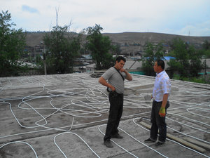

Если ещё стяжку на перекрытия не залил, рекомендую сразу положить трубу для "тёплых полов".
Я себе три этажа по 240 квадратов сделал, о чём нисколько не жалею, классная штука, и батареи не мешаются.
полы.jpg (6645 просмотров) <a class='original' href='./download/file.php?id=56594&mode=view' target=_blank>Загрузить оригинал (635.7 КБ)</a>
Мой подрядчик с китайским субподрядчиком.

john1987887 писал(а):А почему черепица? Тяжелая ведь.
А какая альтернатива?Альтернатив немного. Да и наверное я максималист: если станок, то только большой и тяжелый, если авто, то большое и просторное, если крыша, то тяжелая. Всё, естественно в меру своего бюджета.. В тяжелой крыше есть хороший плюс - она за счет пригруженности никогда не будет скрипеть
tooshka писал(а):кирпич интересный кто такой штампует?
штампуют все,кому не лень. Там технология интересная. В глину добавляют мелкую деревянную стружку, она при прохождении через печь прогорает. Образующиесь микропустоты служат дополнительным теплоизолятором. По рассчетам производителей стена, шириной 38см эквивалентна по своей теплоизоляции обычной кирпичной стене шириной 1м, естественно при условии, что кладка будет на специальный клей на основе перлита. Клея, кстати, надо немеряно, порядка 250 мешков на домишко по 22кг. Статья расходов, которая изначально прошла мимо ушей

Сообщение nERV »
А что без теплоизоляции трубу раскатали? Или на втором этаже это теплый пол, на первом - теплый потолок?

Сообщение evgenyjp »
ага и чета ни армирующей сетки под стяжку к которой ета труба крепица и изоляция хотяб отражающая всеравно нужна...

alexandr_st писал(а): В глину добавляют мелкую деревянную стружку, она при прохождении через печь прогорает. Образующиесь микропустоты служат дополнительным теплоизолятором
Так керамзит в СССР производили у нас на заводах. Глину смешивали с опилками, потом гранулировали и обжигали ;)
alexandr_st
Сообщения: 107
Зарегистрирован: 08 мар 2015, 14:06
Репутация: 169
Re: Мои развлекухи
Сообщение alexandr_st »
aftaev писал(а): Глину смешивали с опилками, потом гранулировали и обжигали
Для меня важно, что материал вроде как натуральный, без примесей синтетики всякой. На профильных форумах люди, кто строил с керамического блока, в основном довольны : летом в помещении днём прохладно, ночью тепло.. Зимой тепло держит отлично. И стоимость вменяемая - один блок эквивалентен десятку кирпичей, меньший расход по раствору, соотв. меньше швов и т.д. И, кстати, в отличие от пеноблока, в стену худо-бедно можно что-то забить
Re: Мои развлекухи
Спору нет что блоки хорошие. Эти "новые" технологии, хорошо забытые старые :)
Re: Мои развлекухи
aftaev писал(а):Эти "новые" технологии, хорошо забытые старые
Точно, всё уже придумано до нас! :)
