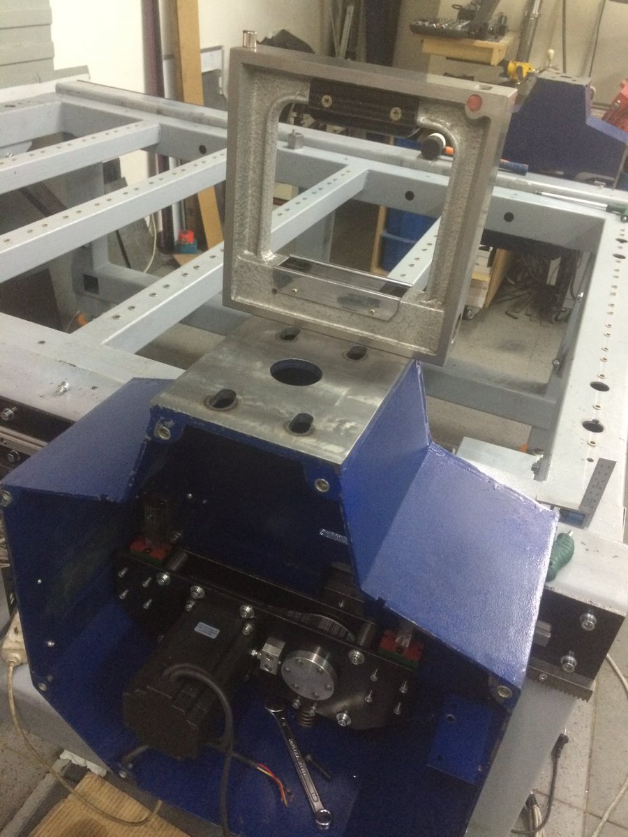

У меня к Вам вопрос.
На этом фото видный направляющие и танкетки, связанные с узлом привода. Очень интересно, какую роль они выполняют
2016-01-16 16.20.05_1000x1333.jpg (3446 просмотров) <a class='original' href='./download/file.php?id=69272&mode=view' target=_blank>Загрузить оригинал (166.31 КБ)</a>
Aikin
Сообщения: 95
Зарегистрирован: 13 ноя 2014, 09:13
Репутация: 118
Re: Станок по дереву 1500х1600х180
Сообщение Aikin »
Dirandrey писал(а):На этом фото видный направляющие и танкетки, связанные с узлом привода. Очень интересно, какую роль они выполняют
За счет них обеспечивается подвижность редуктора и возможность его прижима к рейке.
Посмотрите выше по теме. Там все очень подробно описано.

Уже почитал. Мне показалось, что это редуктор перемещения оси Y

Aikin писал(а):Каретки в моем варианте реализации оси Z установлены друг напротив друга. Это дает дополнительную жесткость конструкции, но резко усложняет сборку.
Тоже собираюсь использовать такую конструкцию и мне интересно - как Вы крепили каретки? На фотках видно что одни каретки закреплены сверху (штатное крепление) а другие - снизу, т.е. со стороны рельс. Мне интересно как вы эти каретки закрепили. У меня пока два варианта: 1. Брать меньшие по диаметру винты(чего не хотелось бы) 2. Спилить на винте часть резьбы, проходящей во фланце каретки, чтобы она не цеплялась за каретку и не мешала закручивать винт в плиту Z.

Kopyloff писал(а):Тоже собираюсь использовать такую конструкцию и мне интересно - как Вы крепили каретки? На фотках видно что одни каретки закреплены сверху (штатное крепление) а другие - снизу, т.е. со стороны рельс. Мне интересно как вы эти каретки закрепили. У меня пока два варианта: 1. Брать меньшие по диаметру винты(чего не хотелось бы) 2. Спилить на винте часть резьбы, проходящей во фланце каретки, чтобы она не цеплялась за каретку и не мешала закручивать винт в плиту Z.
Каретки оси Z установлены с использованием винтов меньшего диаметра, т.е. использовал М5.

Aikin писал(а):Мне интересно как вы эти каретки закрепили. У меня пока два варианта: 1. Брать меньшие по диаметру винты(чего не хотелось бы) 2. Спилить на винте часть резьбы, проходящей во фланце каретки, чтобы она не цеплялась за каретку и не мешала закручивать винт в плиту Z.
Есть еще третий вариант - рассверлить отверстия в каретке под диаметр 6мм.
