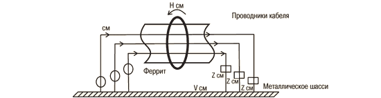

Ферриты для подавления электромагнитного излучения кабелей.
Внутренние и внешние кабели компьютерного оборудования могут работать как миниатюрные антенны, поскольку они преобразуют шумы напряжения и тока в электромагнитное излучение. Ферритовые изделия для плоских и круглых кабелей обеспечивают эффективное подавление шумовых токов до их излучения в виде электромагнитных помех.
Неэкранированные кабели излучают помехи вследствие протекания по их медным проводникам синфазного шума, то есть высокочастотного тока, текущего в одном направлении по всем проводникам кабеля.
Эти токи создают магнитное поле определенной величины и направления. Кабельные ферриты ослабляют шумовые токи, «захватывая» магнитное поле и рассеивая часть его энергии в виде тепла. Говоря на языке электротехники, ферритовый элемент, надетый на проводники кабеля, создает большой активный импеданс для синфазных токов.
Найдено на просторах интернета.
Re: Феррит на проводе - миф или реальность :)
K-ot-ya писал(а):Ну отправьте меня по адресу коли чепятать лень....
В гугле ищите ПУЭ и про "передачу сигналов".
Карабас писал(а):Найдено на просторах интернета.
Кроме самого последнего предложения всё остальное фигня полная...
Собственно в #14 посте этой темы всё уже давно написано.

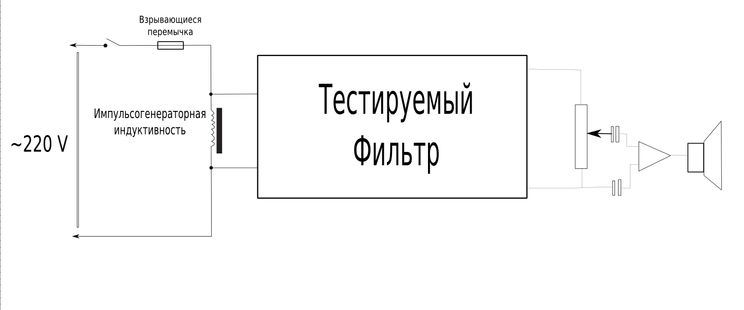

А почему никто не предложил такого простого способа тестирования фильтра:
Screenshot-1.png (3655 просмотров) <a class='original' href='./download/file.php?id=80019&mode=view' target=_blank>Загрузить оригинал (39.92 КБ)</a>
Сожгите уже еретика!
N1X писал(а):Сожгите уже еретика!
ты че!? этож миссия! несёт слово ЛинуксСНС в народ! правда... не всегда правильно и внятно.... но тащит! :hehehe:
