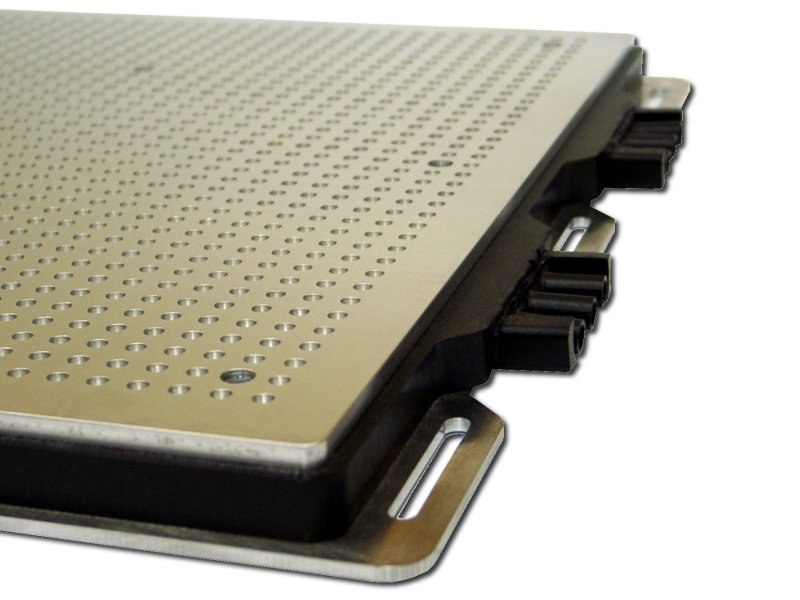

micgelly писал(а):Потом будет ещё вакуумный стол для обработки плоского и тонкого.
Есть где посмотреть на такой стол?
У немцев.
vt6040seal_02_mittel.jpg (3555 просмотров) <a class='original' href='./download/file.php?id=41425&sid=8fcc5f87062f50cd87cb264e65bf6748&mode=view' target=_blank>Загрузить оригинал (64.47 КБ)</a>

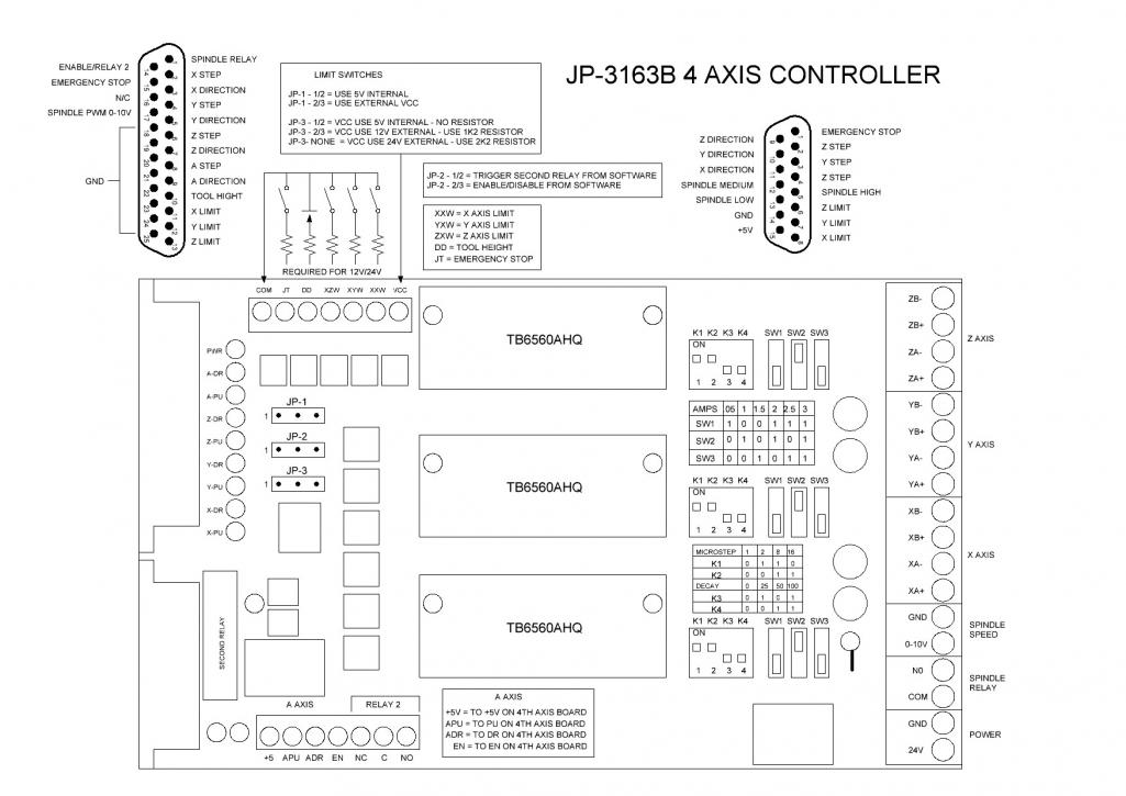

Всем доброго времени.
Помогите разобраться.

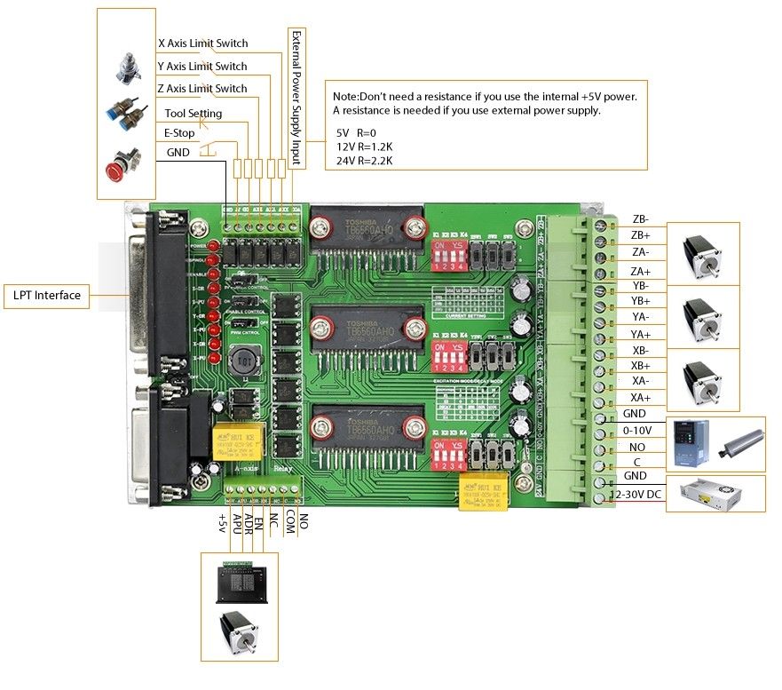

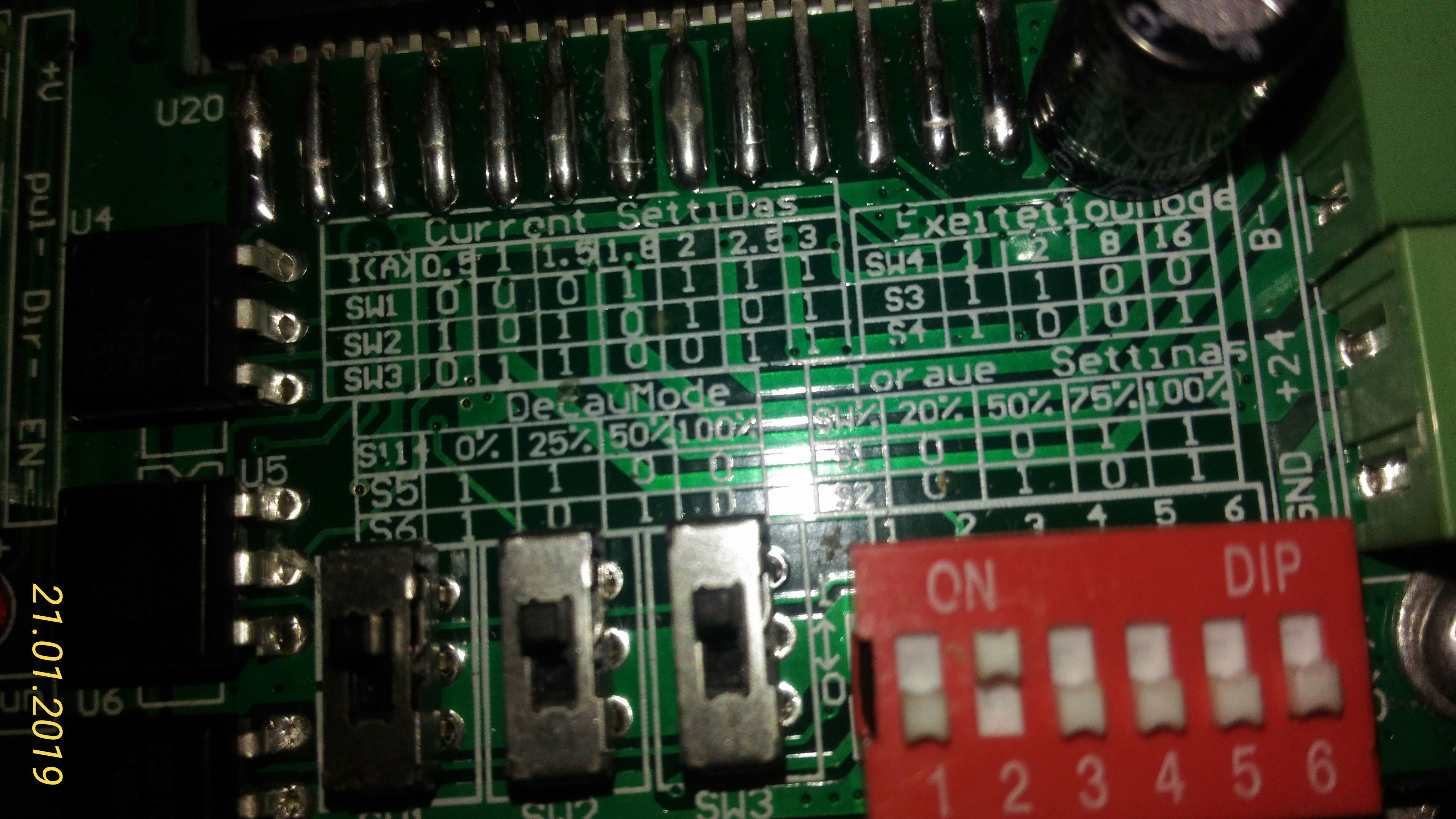

Прислали мне китайцы контроллер для 4й оси, и собственно саму поворотную ось.
У меня контроллер 3х осевой с возможностью подключения 4й.
Это мой контроллер. (2422 просмотра) <a class='original' href='./download/file.php?id=155166&sid=8fcc5f87062f50cd87cb264e65bf6748&mode=view' target=_blank>Загрузить оригинал (127.25 КБ)</a>
Это мой контроллер.
Это мой контроллер. (2422 просмотра) <a class='original' href='./download/file.php?id=155167&sid=8fcc5f87062f50cd87cb264e65bf6748&mode=view' target=_blank>Загрузить оригинал (105.69 КБ)</a>
Это мой контроллер.
Это мой контроллер. (2422 просмотра) <a class='original' href='./download/file.php?id=155168&sid=8fcc5f87062f50cd87cb264e65bf6748&mode=view' target=_blank>Загрузить оригинал (1.48 МБ)</a>
Это мой контроллер.
Это мой контроллер. (2422 просмотра) <a class='original' href='./download/file.php?id=155169&sid=8fcc5f87062f50cd87cb264e65bf6748&mode=view' target=_blank>Загрузить оригинал (93.08 КБ)</a>
Это мой контроллер.

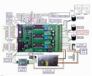

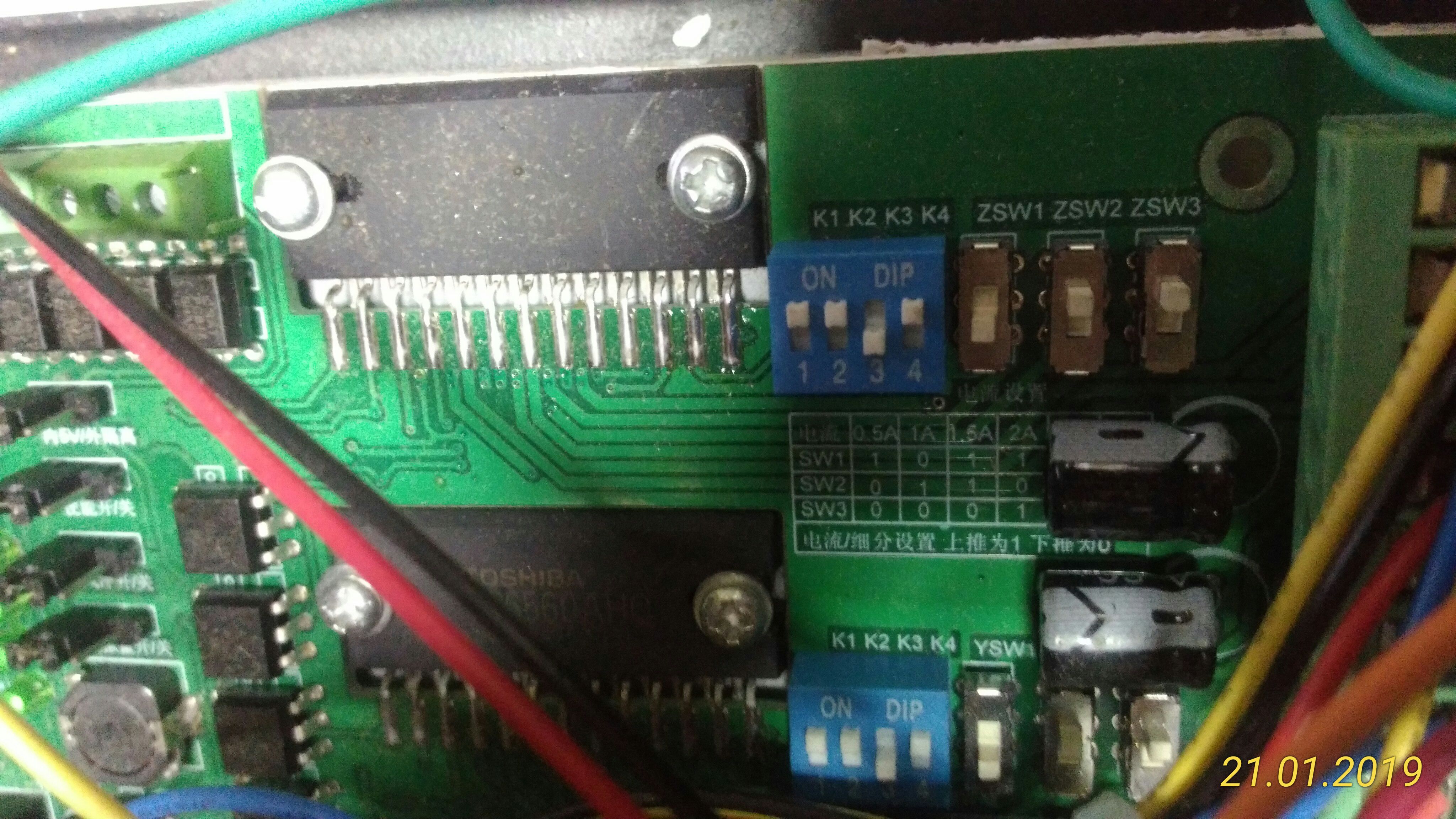

А такой пришел:
4я ось (2422 просмотра) <a class='original' href='./download/file.php?id=155170&sid=8fcc5f87062f50cd87cb264e65bf6748&mode=view' target=_blank>Загрузить оригинал (1.11 МБ)</a>
4я ось

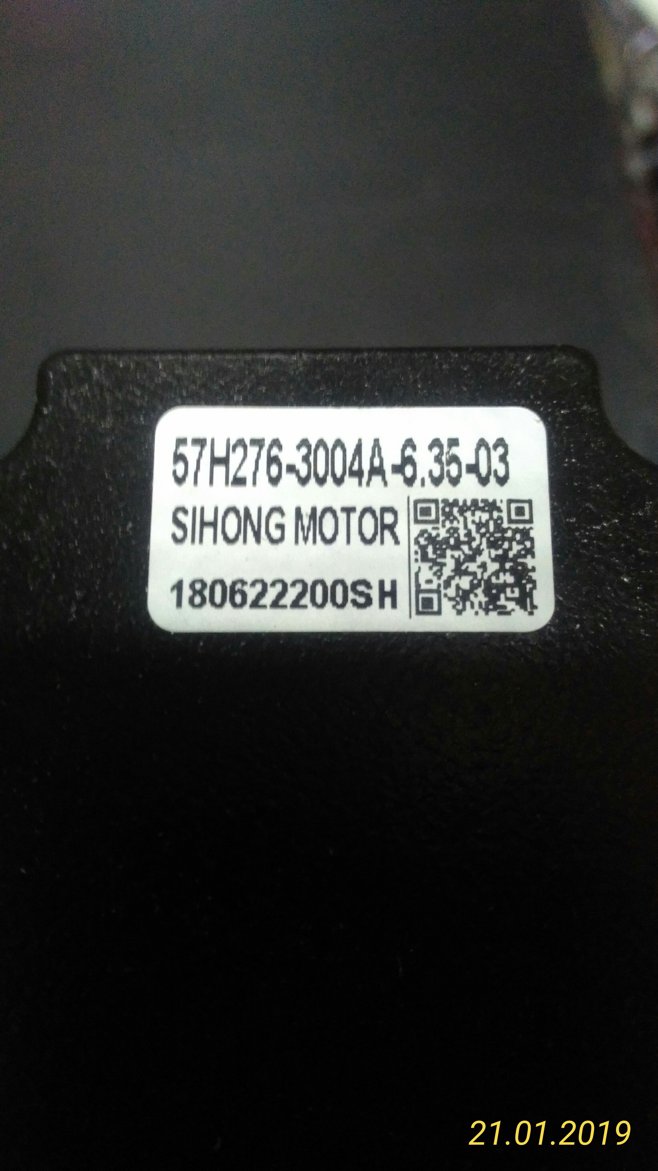

И движок, 3,5А вроде как.
Всё подключил, работает. При значении 26,66667 оборачивает патрон на 360 градусов.
Но есть пару вопросов
Количество переключателей на нем больше.
Подскажите правильные положения переключателей, для этого движка.
двигатель (2422 просмотра) <a class='original' href='./download/file.php?id=155171&sid=8fcc5f87062f50cd87cb264e65bf6748&mode=view' target=_blank>Загрузить оригинал (1.02 МБ)</a>
двигатель
А то после остановки двигатель ещё какое то время шумит.
И ещё вопрос по основному контроллеру.
На том же разъеме где подключена кнопка E-stop есть вывод TOOL SETTING, это для подключения датчика инструмента?
Вернуться в «Windows / Mach»
