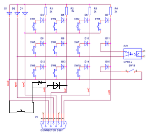

хочу уточнить
в начале использовался в ком пульте механический энкодер Re: COM-порт, клавиатура и другие антикризисные решения. #21 после немного усложнив схему был использован "Штурвал (он же MPG, РГИ) - энкодер на 100 импульсов/оборот, питание 5В, выход ТТЛ"
можно ли добиться приличных (аналогичных) результатов при использовании механического энкодера ( на 20 имп) или дребезг контактов будет вносить много помехи в управление
и еще в насколько я понял то данная клавиатура поддерживает нажатие нескольких клавиш , можно ли тогда организовать дополнительные клавиши как я нарисовал , а в хел файле соответственно декодировать по аналогии
    net ledx matrix_kb.0.key.r2c1 => comkbdenc.ledx and2.0.in0
    net ledz matrix_kb.0.key.r1c1 => comkbdenc.ledz and2.0.in1
    net nn1 and2.0.out => comkbdenc.ledy
добавление дополнительной кнопки

solo писал(а):можно ли тогда организовать дополнительные клавиши как я нарисовал , а в хел файле соответственно декодировать по аналогии
Можно.

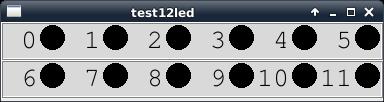

Сделал 12 кнопок по схема в пост #1
подправил ...hal ....xml ,посмотрите правильно ли сделал ?

Re: COM-порт: клавиатура и другие "антикризисные" решения.
Диньо, у тебя за основу hal из поста #62, а там и схема другая нужна, с программным шифратором и микросхемой-дешифратором.
А для 12 кнопок из первого поста всё проще. Попробуй так:
loadrt threads  name1=base-thread period1=30000 fp1=0 name2=servo-thread period2=1000000
loadusr -Wn test12led pyvcp -c test12led test12led.xml
loadrt serport io=0x3f8
addf serport.0.read base-thread
addf serport.0.write base-thread
loadrt matrix_kb config=3x4s
addf matrix_kb.0 servo-thread
setp matrix_kb.0.negative-logic 0
net col0 serport.0.pin-9-in  => matrix_kb.0.col-00-in
net col1 serport.0.pin-8-in  => matrix_kb.0.col-01-in
net col2 serport.0.pin-6-in  => matrix_kb.0.col-02-in
net col3 serport.0.pin-1-in  => matrix_kb.0.col-03-in
net row0 matrix_kb.0.row-00-out => serport.0.pin-4-out
net row1 matrix_kb.0.row-01-out => serport.0.pin-3-out
net row2 matrix_kb.0.row-02-out => serport.0.pin-7-out
net led0  matrix_kb.0.key.r0c0 => test12led.led0
net led1  matrix_kb.0.key.r1c0 => test12led.led1
net led2  matrix_kb.0.key.r2c0 => test12led.led2
net led3  matrix_kb.0.key.r0c1 => test12led.led3
net led4  matrix_kb.0.key.r1c1 => test12led.led4
net led5  matrix_kb.0.key.r2c1 => test12led.led5
net led6  matrix_kb.0.key.r0c2 => test12led.led6
net led7  matrix_kb.0.key.r1c2 => test12led.led7
net led8  matrix_kb.0.key.r2c2 => test12led.led8
net led9  matrix_kb.0.key.r0c3 => test12led.led9
net led10 matrix_kb.0.key.r1c3 => test12led.led10
net led11 matrix_kb.0.key.r2c3 => test12led.led11
start

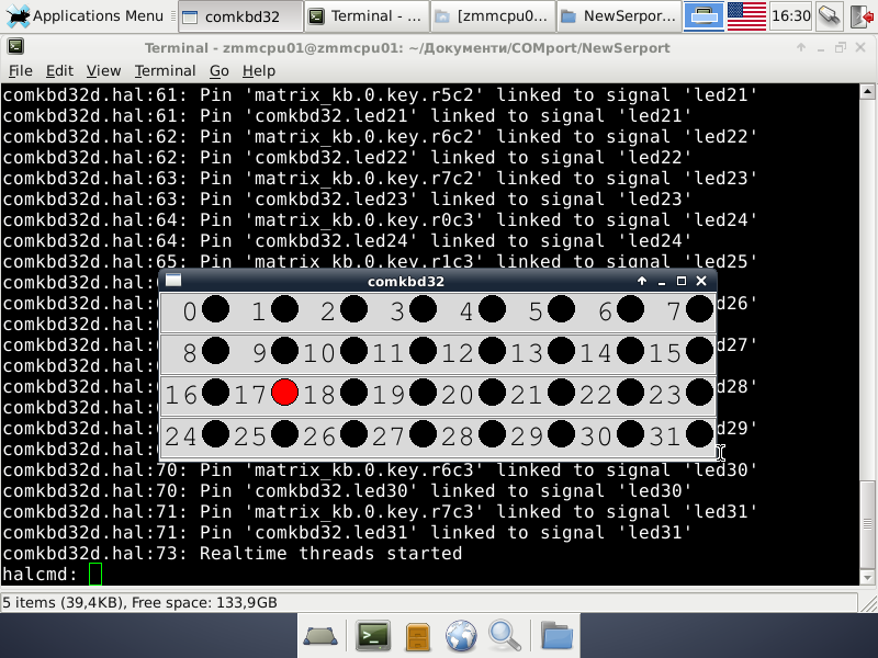

Благодаря Сергей !
работает :D СОМ порт настроил .

12-кнопочная клавиатура COM-порт: клавиатура и другие антикризисные решения. #1
loadusr -Wn comkbd pyvcp -c comkbd comkbd.xml
loadrt not
addf not.0 base-thread
net col0 serport.0.pin-9-in-not => matrix_kb.0.col-00-in
net col1 serport.0.pin-8-in-not => matrix_kb.0.col-01-in
net col2 serport.0.pin-6-in-not => matrix_kb.0.col-02-in
net col3n serport.0.pin-1-in => not.0.in
net col3 not.0.out => matrix_kb.0.col-03-in
net led0  matrix_kb.0.key.r0c0 => comkbd.led0
net led1  matrix_kb.0.key.r0c1 => comkbd.led1
net led2  matrix_kb.0.key.r0c2 => comkbd.led2
net led3  matrix_kb.0.key.r0c3 => comkbd.led3
net led4  matrix_kb.0.key.r1c0 => comkbd.led4
net led5  matrix_kb.0.key.r1c1 => comkbd.led5
net led6  matrix_kb.0.key.r1c2 => comkbd.led6
net led7  matrix_kb.0.key.r1c3 => comkbd.led7
net led8  matrix_kb.0.key.r2c0 => comkbd.led8
net led9  matrix_kb.0.key.r2c1 => comkbd.led9
net led10 matrix_kb.0.key.r2c2 => comkbd.led10
net led11 matrix_kb.0.key.r2c3 => comkbd.led11
start
32-кнопочная клавиатура Re: COM-порт: клавиатура и другие антикризисные решения. #62
loadusr -Wn comkbd32 pyvcp -c comkbd32 comkbd32.xml
loadrt not
loadrt matrix_kb config=8x4s
loadrt logic count=3 personality=0x204,0x204,0x204
addf logic.0 base-thread
addf logic.1 base-thread
addf logic.2 base-thread
net row1 matrix_kb.0.row-01-out => logic.0.in-00
net row2 matrix_kb.0.row-02-out =>               logic.1.in-00
net row3 matrix_kb.0.row-03-out => logic.0.in-01 logic.1.in-01
net row4 matrix_kb.0.row-04-out =>                             logic.2.in-00
net row5 matrix_kb.0.row-05-out => logic.0.in-02               logic.2.in-01
net row6 matrix_kb.0.row-06-out =>               logic.1.in-02 logic.2.in-02
net row7 matrix_kb.0.row-07-out => logic.0.in-03 logic.1.in-03 logic.2.in-03
net code-row1 logic.0.or => serport.0.pin-4-out
net code-row2 logic.1.or => serport.0.pin-3-out
net code-row4 logic.2.or => serport.0.pin-7-out
net led0  matrix_kb.0.key.r0c0 => comkbd32.led0
net led1  matrix_kb.0.key.r1c0 => comkbd32.led1
net led2  matrix_kb.0.key.r2c0 => comkbd32.led2
net led3  matrix_kb.0.key.r3c0 => comkbd32.led3
net led4  matrix_kb.0.key.r4c0 => comkbd32.led4
net led5  matrix_kb.0.key.r5c0 => comkbd32.led5
net led6  matrix_kb.0.key.r6c0 => comkbd32.led6
net led7  matrix_kb.0.key.r7c0 => comkbd32.led7
net led8  matrix_kb.0.key.r0c1 => comkbd32.led8
net led9  matrix_kb.0.key.r1c1 => comkbd32.led9
net led10 matrix_kb.0.key.r2c1 => comkbd32.led10
net led11 matrix_kb.0.key.r3c1 => comkbd32.led11
net led12 matrix_kb.0.key.r4c1 => comkbd32.led12
net led13 matrix_kb.0.key.r5c1 => comkbd32.led13
net led14 matrix_kb.0.key.r6c1 => comkbd32.led14
net led15 matrix_kb.0.key.r7c1 => comkbd32.led15
net led16 matrix_kb.0.key.r0c2 => comkbd32.led16
net led17 matrix_kb.0.key.r1c2 => comkbd32.led17
net led18 matrix_kb.0.key.r2c2 => comkbd32.led18
net led19 matrix_kb.0.key.r3c2 => comkbd32.led19
net led20 matrix_kb.0.key.r4c2 => comkbd32.led20
net led21 matrix_kb.0.key.r5c2 => comkbd32.led21
net led22 matrix_kb.0.key.r6c2 => comkbd32.led22
net led23 matrix_kb.0.key.r7c2 => comkbd32.led23
net led24 matrix_kb.0.key.r0c3 => comkbd32.led24
net led25 matrix_kb.0.key.r1c3 => comkbd32.led25
net led26 matrix_kb.0.key.r2c3 => comkbd32.led26
net led27 matrix_kb.0.key.r3c3 => comkbd32.led27
net led28 matrix_kb.0.key.r4c3 => comkbd32.led28
net led29 matrix_kb.0.key.r5c3 => comkbd32.led29
net led30 matrix_kb.0.key.r6c3 => comkbd32.led30
net led31 matrix_kb.0.key.r7c3 => comkbd32.led31
start
