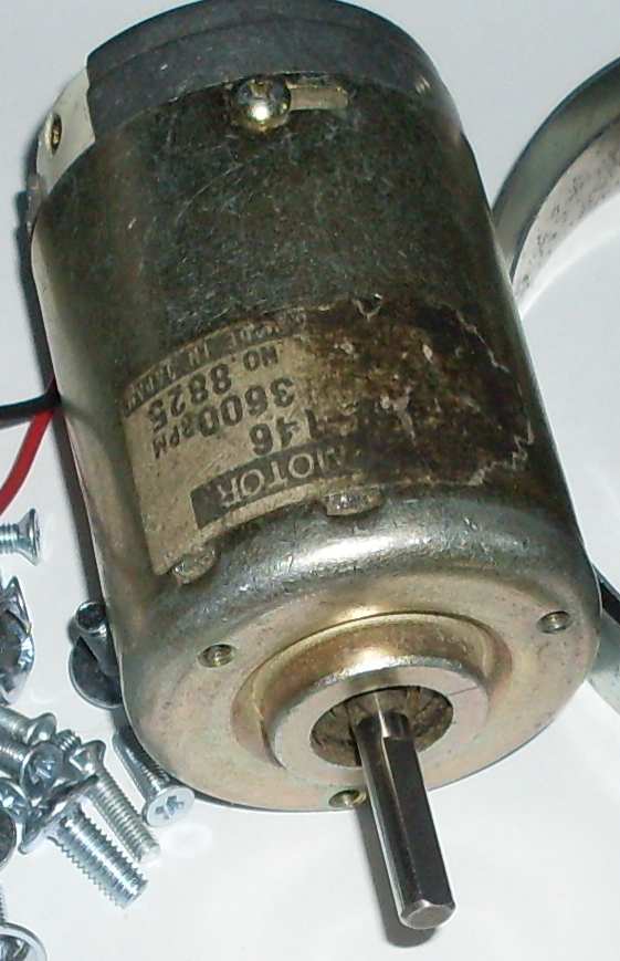

Re: практический контроллер stepdir для фрезерного станка
Сообщение novarobotix »
в другом движке 10 рывков на оборот - вот такой
15.jpg (1828 просмотров) <a class='original' href='./download/file.php?id=39119&mode=view' target=_blank>Загрузить оригинал (44.95 КБ)</a>

novarobotix писал(а):вообще речь идёт не о серводвигателях а о том как сделать из мотора от камаза по бесплатному проекту подобие серводвигателя.
ВОт и я про то - двигатели разные ;) ДП60 имеет 12 полюсов, скошенных - у него "рывков" практически нет вообще! И да - яопять и снова - читайте ууже теорию! "рывки" на выключенном двигателе и рывки при работе не одно и то-же.

megagad писал(а):ВОт и я про то - двигатели разные ;) ДП60 имеет 12 полюсов, скошенных - у него "рывков" практически нет вообще!
значит надо искать именно ДП60. я их пока не видел в продаже. а пока буду заниматься с тем что есть - с шаговиками.
правда даже с ДП60 остаётся вопрос как он будет тормозить в конце пути чтобы не проскочить нужное положение.
