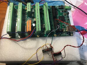

Запустил я 7i76ED. Проблема была не в месе а в linux, надо было network/interfaces подправить что-бы в одной подсети работать. Залил новую прошивку 7i76e_7i77x2, вроде бы все работает, ну во всяком случае mesaflash --device 7i77e --readhmid показывает конфигурацию пинов.
Я так понимаю что в pncconf добавить прошивку 7i76e_7i77x2 не представляется возможным? Нужно будет руками все в HALе писать?

UT3GE писал(а): ↑ Я так понимаю что в pncconf добавить прошивку 7i76e_7i77x2 не представляется возможным? Нужно будет руками все в HALе писать?
Можно сделать рядышком например 7i92+7i77 и там подсмотреть как энкодеры подключаются.

Да так и сделал, только не понятно почему в pncconf на 7i92+7i77 в HALе они запускают "net y-pos-fb <= hm2_7i92.0.stepgen.01.position-fb"
в то время когда обратная связь идет через энкодер "net y-pos-fb <= hm2_7i92.0.encoder.01.position"?
Но в своей конфигурации я убрал эту строку "#net y-pos-fb <= hm2_7i76e.0.stepgen.01.position-fb" и все заработало. Благо что LCNC умная программа и дает подсказки.
Re: Mesa 7i80db linuxcnc ethernet Anything IO
Начнём с того, что в 7i77 нет stepgen'ов... :)
Если в pncconf правильно привязать stepgen'ы и encoder'ы к осям, то и править ничего не потребуется, разве что заменить hm2_7i92 на hm2_7i76e.

В 7i77 их нет, а в 7i76е они есть. Я то в pncconf выбрал 7i76e а настройки энкодеров перетаскивал из рядышком установленной 7i92_7i77x2. Теперь я понял что получилось, в настройках 7i76e я энкодеры не прописывал в pnccong, вот оно автоматом и прописало обратную связь...
Чтобы смотреть как подкючаются не только энкодеры, а всё в целом можно было указать прошивку 7i92_7i77_7i76. :)

Будешь смеяться, но так оно и было. Просто когда 3~4 закладки открыто сразу начинаешь путаться. Провел небольшой эксперимент с мультиплексом, сварганил внешний мультик на 74HC244 ( не было под рукой 26LV32)глянул шо по частоте хватает ее, заработало... Буду всё-таки ставить мультиплекс, так правильнее будет.
Спасибо за помощь и консультации.
