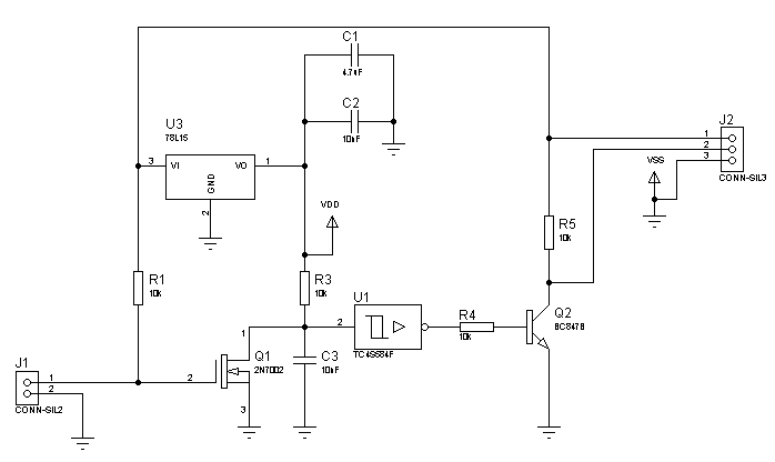

Так что мне прописать в hal?
Я уже склоняюсь к ликвидации дребезга с помощью конденсатора и резистора, либо с помощью тригера Шмита (если он поможет канечно)
Re: Датчик длины инструмента

solanto
Сообщения: 945
Репутация: 94
Сообщение solanto »
Например, есть такая схемка отсюда: тык
Хочу её попробовать.
481001362978651.jpg (4276 просмотров) <a class='original' href='./download/file.php?id=36213&mode=view' target=_blank>Загрузить оригинал (20.33 КБ)</a>

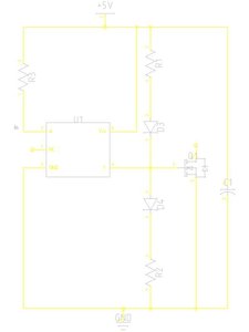

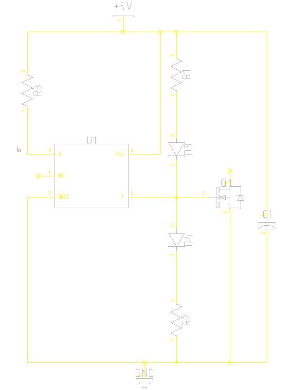

Она не решает проблему дребезга.
Разве что вот эта:
Она правда "заточена" под 24V (в том числе и для большей точности), но переделать под 5V несложно.
solanto
Сообщения: 945
Репутация: 94
Сообщение solanto »
UAVpilot писал(а):Она правда "заточена" под 24V (в том числе и для большей точности), но переделать под 5V несложно.
У меня платка StepMaster и там есть выход 15V. Думаю его можно использовать под эту схему.

solanto писал(а):Нашел. Это TC4S584F
Это инвертирующий триггер Шмидта с раб. напряжением до 15В.
Для переделки на 5В надо просто выкинуть U3, а вместо U1 любой инвертирующий триггер Шмидта.
Для работы от 15В, если нет TC4S584F, то U3 - 78x05.
Там на плате не 15 В, а, скорее всего 9. Я уже не помню, зависит от того, какой DC-DC преобразователь стоит.
Только вот преобразователь там всего на 1 Вт, и учитывая, что он нагружен еще другими датчиками - стоит сначала прикинуть, какой ток будет кушать схемка с триггером.
А, вообще, зачем она? Реально есть проблема с дребезгом?
