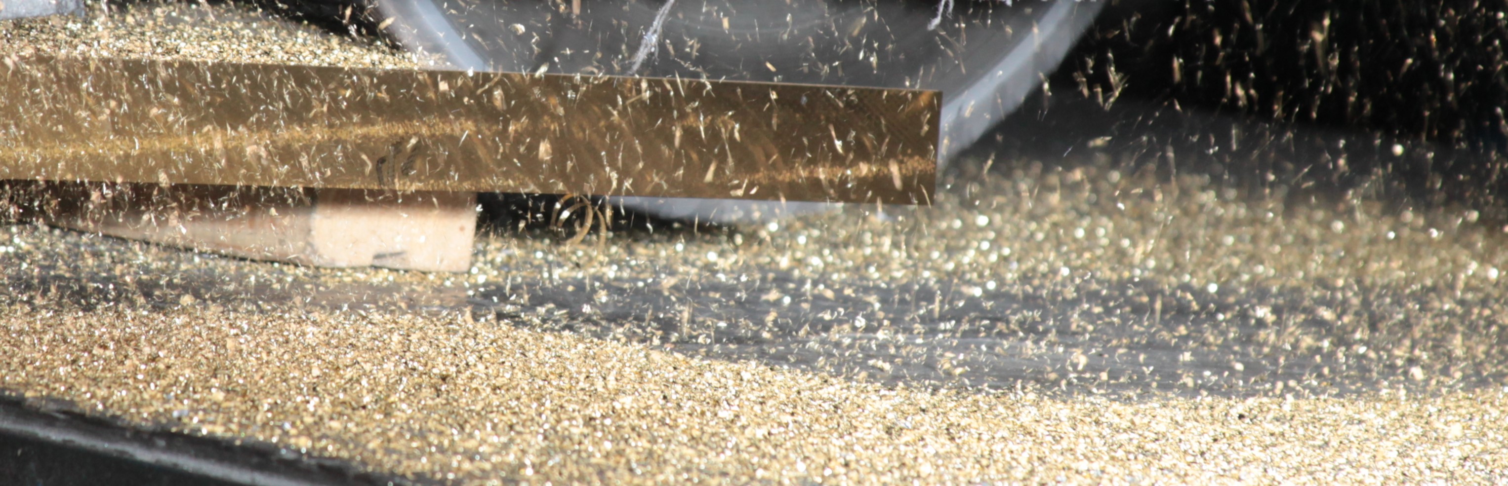

Недавно мы проводили (у нас на производстве в "Красково") съёмку https://youtu.be/IbpUKzScg58
https://youtu.be/_cDsbTQ3DfI
процесса резки плит из латуни
Фреза Ø500мм. Торцовка латунной плиты ЛС59-1г/к ≠50мм (2607 просмотров) <a class='original' href='./download/file.php?id=96445&mode=view' target=_blank>Загрузить оригинал (197.59 КБ)</a>

Ø500мм. Тоже торцовка латунной плиты ЛС59-1г/к ≠50мм--срезанием 5-50мм мяса. Применяем на боковых, продольных кромках. (2606 просмотров) <a class='original' href='./download/file.php?id=96448&mode=view' target=_blank>Загрузить оригинал (693.74 КБ)</a>

на высокоскоростную камеру фантом PHANTOM V2511. Совместно с ООО «Сириус», поставщиком данных высокоскоростных камер. Личное спасибо Николаю Киселеву. http://www.rusrs.ru
Что в роликах: Резка-торцовка плиты АМГ6 толщиной 200мм, встречное фрезерование, затвор 1/25.000с, 8.000кадр/с.
Ролик "как есть", всего три оборота фрезы, 2 минуты. Другой- с торцовкой плиты ЛС59-1 г/к, =50мм
Позже выложу ещё ролики, с резкой плит. Все плиты на фотографиях.

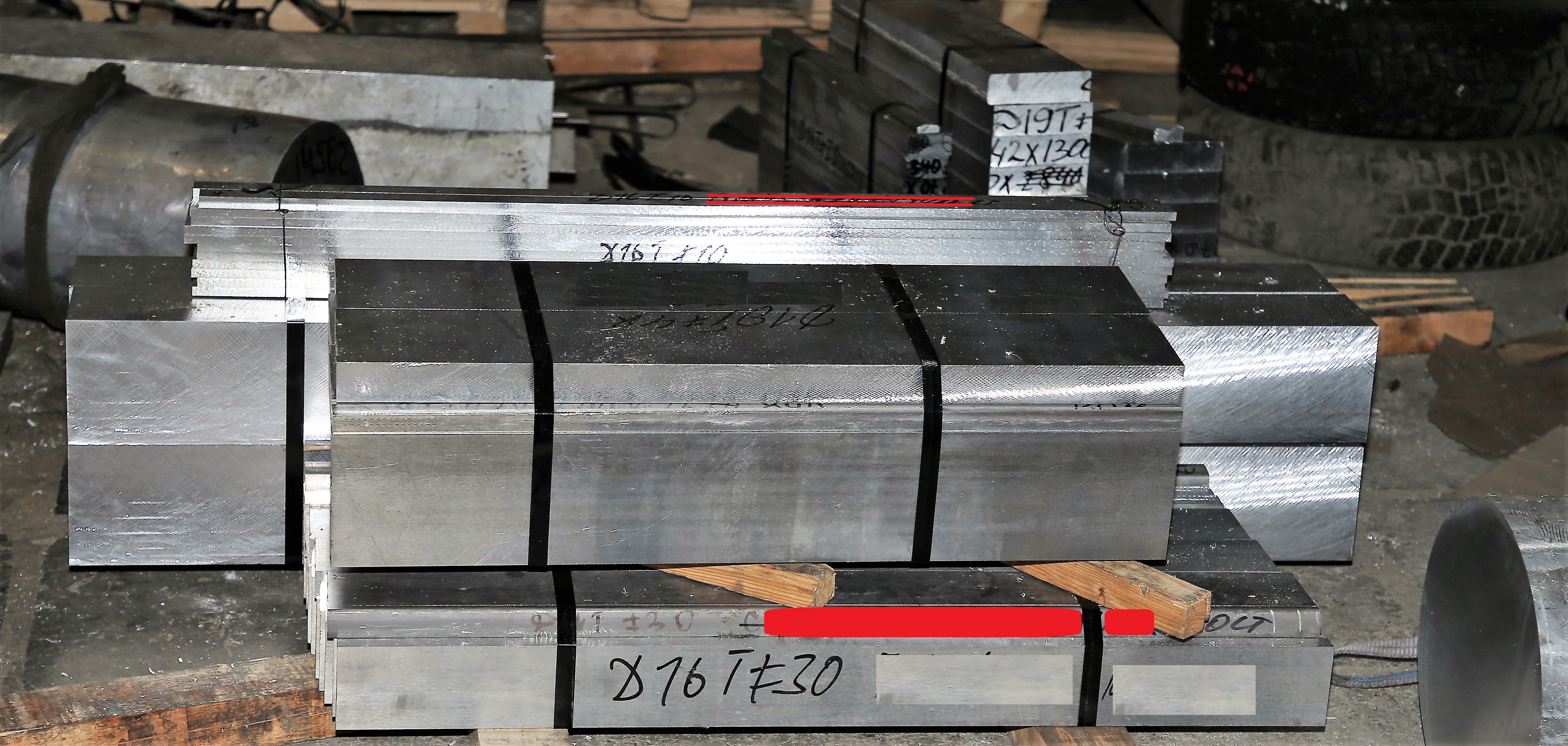

Lunatic
Про что-то не так. Может конечно глупость скажу, но вроде на тех напайках, на которых стружка осталась на фото, режущая кромка не перпендикулярна плоскости диска, на других перпендикулярна. Затупились обо что-то?
На дисковых пилах Бош для аллюминия вроде заточка напаек чередующаяся, поэтому может быть так и должно быть.
Re: Заготовки из плит/кругов Ti AL (алюминия) Cu Mg для ЧПУ/
Добавлено: 03 дек 2016, 21:22
Leonid Vs
Нет. Заточка не причем. Цвет маркера, его стойкость тоже не то. Фотка в целом.
Здесь тоже чередующиеся углы.
Добавлено: 03 дек 2016, 21:43
NKS
Вроде ничего необычного, заметно лишь что фреза поднята а торец заготовки недопилен. Похоже на постановочный кадр, типа рез не с этой установки был сделан. Ну и походу трещины в заготовке. Не особо разглядеть но вроде как слоистость имеет место быть.
Добавлено: 03 дек 2016, 23:00
Leonid Vs
Нет. Пока не буду подсказвать. Кадр не постановочный. И даже если бы постановочный. ..

чуточку погнутый диск фрезы?

Chili писал(а):чуточку погнутый диск фрезы?
Нет. Это не имеет никакого значения, и на фотке вряд-ли прогиб диска в 0,1-0,2мм будет виден в такой проекции.
