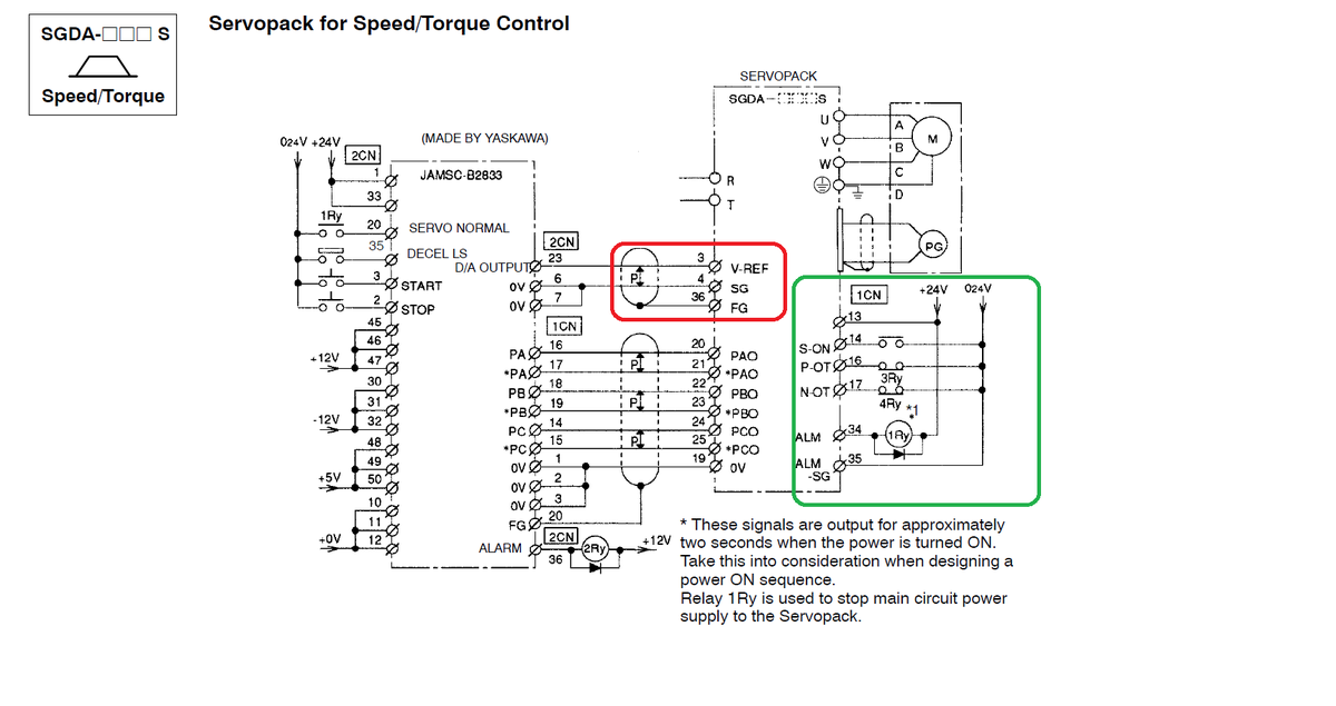

Напомню: Kflop+Kanalog+ yaskawa sgda 04 as, как правильно и куда подключать разьем CN1?
Огромное спасибо Aftaev за его информативные ответы на форуме по сервам без его сообщений вообще бы ничего не понял, буду вставлять его ответы и скрины, может он и поможет :)

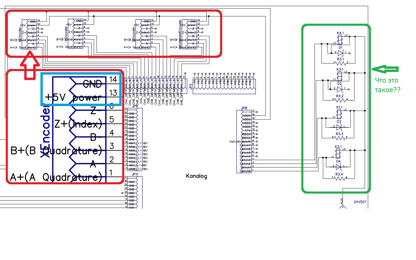

Нашёл в сети схему подключения Kanalog и наверное по ней должно быть все понятно, но у меня есть вопросы.
Kanalog Connections.pdf

2. На схеме подключения из мануала на Яскаву нужно подать на пин 13 +24в а на пин 35 -24в ТАК? И откуда нужно их брать с Kanalog или с того же отдельного блока подавать?
untitled.png (3766 просмотров) <a class='original' href='./download/file.php?id=31921&mode=view' target=_blank>Загрузить оригинал (222.85 КБ)</a>
3. Если я правильно понимаю красным я выделил контакты энкодера объясните, что за контакты обозначенные как 13 и 14 (+5 power и gnd) где их брать в cn1?
4. Что нарисовано там где я обвел зеленым?

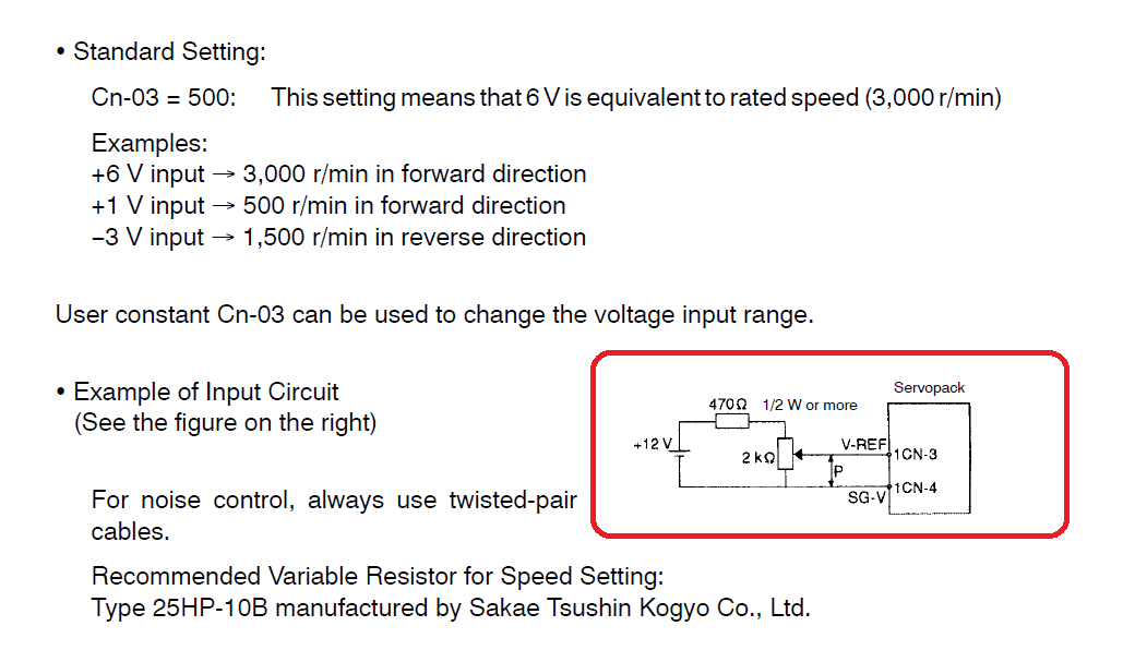

5. Aftaev выкладывал как подключить к аналоговому входу +-10в резистор подстроечный для проверки, НУЖЕН ОН МНЕ ИЛИ НЕТ И ДЛЯ ЧЕГО ОН ВООБЩЕ?
333.png (3766 просмотров) <a class='original' href='./download/file.php?id=31923&mode=view' target=_blank>Загрузить оригинал (43.59 КБ)</a>

Atom42 писал(а):2. На схеме подключения из мануала на Яскаву нужно подать на пин 13 +24в а на пин 35 -24в ТАК? И откуда нужно их брать с Kanalog или с того же отдельного блока подавать?
Не увидел там -24В... Откуда ты их взял?
Atom42 писал(а):3. Если я правильно понимаю красным я выделил контакты энкодера объясните, что за контакты обозначенные как 13 и 14 (+5 power и gnd) где их брать в cn1?
Обычно это выход питания на энкодер... тут не уверен.
Atom42 писал(а):4. Что нарисовано там где я обвел зеленым?
Судя по названию switch - скорее всего какие-то концевики.
Atom42 писал(а):5. Aftaev выкладывал как подключить к аналоговому входу +-10в резистор подстроечный для проверки, НУЖЕН ОН МНЕ ИЛИ НЕТ И ДЛЯ ЧЕГО ОН ВООБЩЕ?
Это чтобы протестировать серву без внешнего контроллера - фактически подаешь на нее -10...10В в зависимости от того как установлен потенциометр.
При подключении к кАналогу не нужен.

Nick писал(а):Не увидел там -24В... Откуда ты их взял?
В схеме подключения 35 пин 0 24в

Atom42 писал(а):В схеме подключения 35 пин 0 24в
Это навеное просто 0 от источника питания 24В. Т.е. -24В там не будет, там будет 0.

Кфлоп можно запитать от УСБ, или от компового блока питанию. Я бы рекомендовал купить маленький ITX блок отдельно для Кфлопа.
Для включения серв и концевиков нужен ещё отдельный БП на 24В, на 2А достаточно.

На простом комповом БП +5В, +12В и -12В. 24В там нет. Нужен отдельный.
На картинке обведены зеленым реле включения сервоусилителей. Можно и не ставить. Питание подавать на усилители при включении станка, а сигнал Энейбл уже от Каналога.

ukr-sasha, спасибо тебе за пояснения, если не сложно объясни как понимать
ukr-sasha писал(а):а сигнал Энейбл уже от Каналога.
в смысле куда подключаться с Каналога и кудав подавать (на какой пин) в cn1?
ukr-sasha
Сообщения: 3343
Репутация: 2181
Откуда: Киев, Украина
Re: Мой "небольшой гравер" по цветным металлам "Atom 500x700
Сообщение ukr-sasha »
Энейбл это S-On.

Но остался еще один вопрос, который остался не освещенным
№ 3. Если я правильно понимаю красным я выделил контакты энкодера объясните, что за контакты обозначенные как 13 и 14 (+5 power и gnd) где их брать в cn1?

Это вы их берете от Каналога.
Нужно делать подтяжку через резисторы к +5В. Посмотрите внимательнее схемы на Яскаву. Эта не та, что нужно.

ukr-sasha писал(а):Это вы их берете от Каналога.Нужно делать подтяжку через резисторы к +5В. Посмотрите внимательнее схемы на Яскаву. Эта не та, что нужно.
Можно поподробней я вообще из этого предложения ничего не понял( ни про "подтяжки" :hehehe: ни про схему, что искать, как выглядит, а то там схем гора, а читать я их не умею)
Aftaev в одной из тем писал, что нужно подключить 6 контактов энкодера, а на этой картинке их только четыре? То есть оставшиеся 2 как-то по хитрому цеплять надо или как?
Atom42 писал(а):Aftaev в одной из тем писал, что нужно подключить 6 контактов энкодера, а на этой картинке их только четыре? То есть оставшиеся 2 как-то по хитрому цеплять надо или как?
Еще обычно бывает сигнал индексконй метки - когда хоумишь оси, по нему точно выставляется начало оси. Кстати да, а где он тут?

Atom42 писал(а):Можно поподробней я вообще из этого предложения ничего не понял( ни про "подтяжки" ни про схему, что искать, как выглядит, а то там схем гора, а читать я их не умею)
Ввел вас в заблуждение - перепутал с энкодером Omron.
Вам нужно будет подключить А+/А-, В+/В- и землю. С индексной меткой я бы сейчас не заморачивался. Её нужно будет подключать на другой канал.
