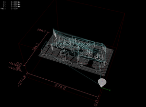

Screenshot-output.ngc - AXIS-4.png (210188 просмотров) <a class='original' href='./download/file.php?id=348&sid=9708172a91e4152916e713ea1573e684&mode=view' target=_blank>Загрузить оригинал (31.64 КБ)</a>
Эта ветка посвящена разработке Gcodetools, плагина для векторного редактора Inkscape, позволяющего конвертировать кривые из Inkscape в Gкод, используя круговую и линейную интерполяцию.
Описание работы, установка, помошь и уроки по плагину можно найти в теме: Gcodetools - plug-in Inkscape для экспорта в Gcode

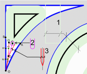

1. Я бы сделал иначе. Исходная кривая C:
a) делаем уширение контура до D1 и берём внутренний (запоминаем траекторию C1) контур
b) обходим траекторию C1 диаметром D1 (в режиме скругления) и получаем внешнюю траекторию C1out (совпадает с C1 за исключением скруглений) и внутренюю C1in
c) задаём функцию глубина(от ширины) для конической фрезы D3, D3_{max}, D3_{min} и строим G-контур. Предположительно вместо "запоминания безье или точек" сразу делаем биарковый, но только СНАРУЖИ от C1out (чтоб не резать дважды вдоль всего C1∩C) -- получаем биарковый C3 (только внутри C\C1out) (недостаток - он не захватывает точки пересечения скруглений C1out с контуром C). Если требуется пользователем редактировать эту линию, то даём ей ширины = расстоянию по нормали до C или откладываем "на потом" вычисляя длину, написав функцию Расстояние(точка, безье). Альтернатива: сразу делаем G-код.
d) внутри C1in режем "улиткой" либо змейкой внутренние "озерца" фрезой D1
ДОПОЛНИТЕЛЬНЫЕ действия (на потом, но надо держать в голове): 1. заглублять надо не вертикально, а под некоторым углом и после "дорезать" срезанную под углом часть контура. (туда-сюда с амплитудой, чуть большей центральной глухой части фрезы заглубляться не всегда можно, т.к. это смена направления реза) (у многих фрез нет центральной части), 2. Серпантины и все линии вообще надо резать только в 1 сторону в связи с направлением вращения фрезера
2. Изначальная идея была иметь (3-номер фрезы-конуса) D3_{min} и D3_{max}. D3_{min} как раз не позволит "в бесконечные касания" залезать... но и не сможет пролезть через очень сближенные части контура чтоб распасться на две независимые замкнутые траектории.
Re: Inkscape plug-in для экспорта в Gcode

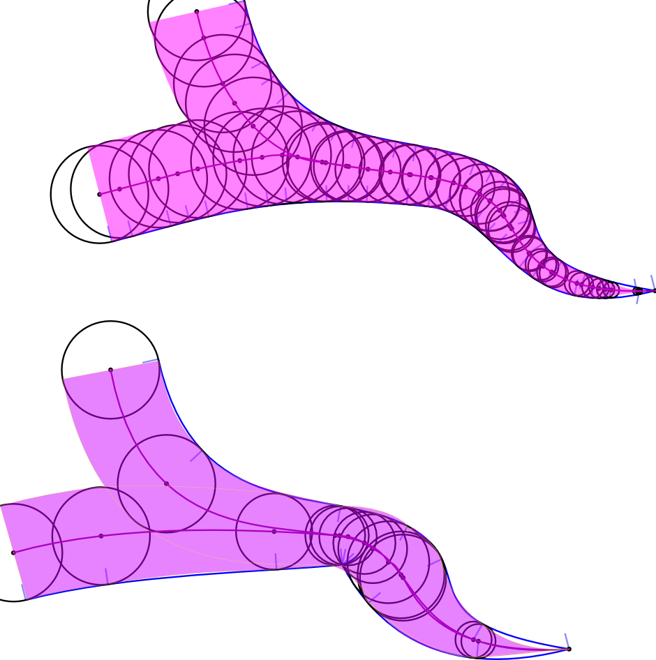

Ура! Заработало! (с) Кот Матроскин
Точнее, не совсем заработало, но появились первые признаки, что работать собирается :)!
На верхнем рисунке исходный контур состоит из 5-ти контрольных точек, на нижнем тот же контур из 9-ти точек.
engraving_0007.png (7259 просмотров) <a class='original' href='./download/file.php?id=312&sid=9708172a91e4152916e713ea1573e684&mode=view' target=_blank>Загрузить оригинал (113.7 КБ)</a>
Несмотря на все усилия присутствует небольшой голяк: на рисунках, в тех местах, где траектория расходится, будут появляться утолщения... Это к вопросу о двойном проходе ;). Эти расхождения появляются из-за того, что траектория с разных сторон строится по разным кривым, и аппроксимируется с похожими на них кривизнами => кривизна траекторий на разных участках разная, отсюда и расхождения. Эти расхождения будут уменьшаться, если добавить контрольных точек в исходную кривую.
Вот еще картинка со внутренними углами:
engraving_0008.png (7259 просмотров) <a class='original' href='./download/file.php?id=313&sid=9708172a91e4152916e713ea1573e684&mode=view' target=_blank>Загрузить оригинал (82.98 КБ)</a>
Как видно - глючит :).
Блин, ненавижу углы! В смысле расчеты с углами! Это сравнение по модулю 2пи меня добьет! Как вычислить угол от одного вектора до другого по часовой стрелке???
ЗЫ версия все еще не рабочая!

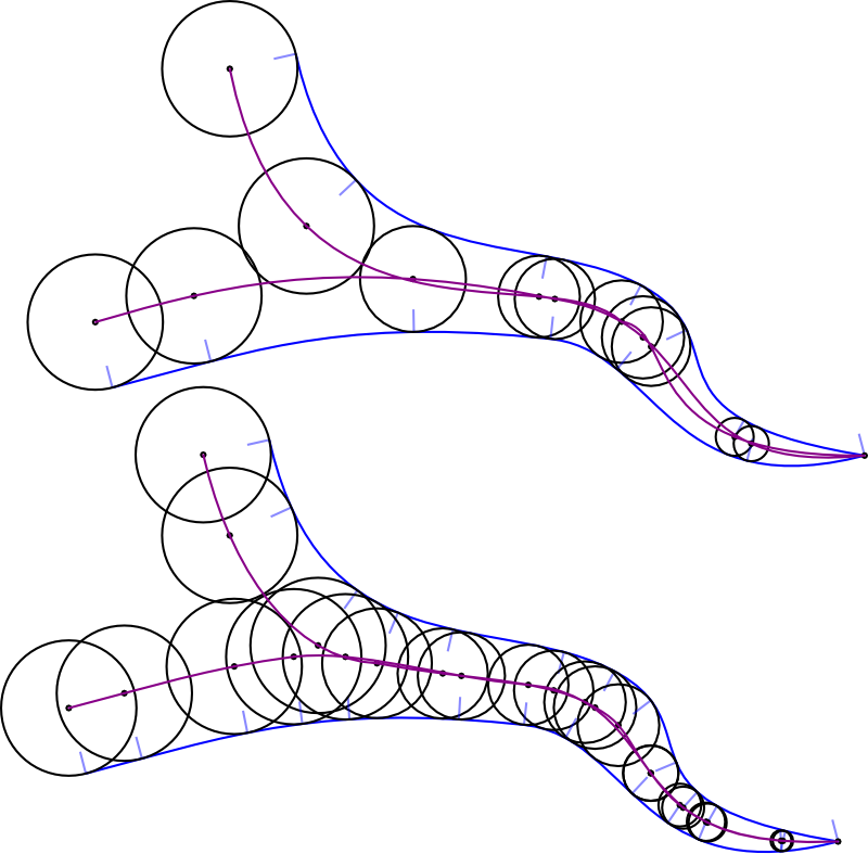

Вот последние результаты:
Небольшие неточности в углах - это дефект отрисовки, там линия ложна быть толще.

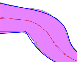

Остаётся давний вопрос в силе. Если эта операция нужна только в "носиках", то желательно убрать все холостые проходы фрезой 3 по уже пройденным фрезой 1 (цилиндрической) частям.. Конкретно: только путь G1-G2...O...G2'-G1' резать.
Если бы была линия "переменной ширины" (красная на рисунке), то проблем нет - вычетаем из красной линии толстую салатовую и получаем только изображённый КРАСНЫЙ носик G...O...G1. Если делать "сходу", то надо как-то ещё одним параметром в процедуру передавать обводку салатового контура.

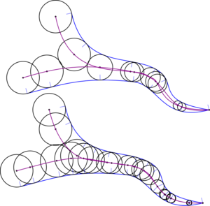

Как раз хотел написать появившийся вопрос по поводу линии переменной ширины:
Эта линия, как я уже говорил, это фактически path along path. При отрисовке острых углов (внутренних углов) возникает проблема клиппинга.
А конкретнее: в остром угле когда мы делаем отступ контура по нормали, полученный контур будет хитро сам себя пересекать. Правильно отрезать такую штуку очень не просто. Так не просто, что даже inkscape с этим не очень хорошо справляется.
Вот увеличенный фрагмент:
gcode_engraving_0015.png (7232 просмотра) <a class='original' href='./download/file.php?id=320&sid=9708172a91e4152916e713ea1573e684&mode=view' target=_blank>Загрузить оригинал (65.88 КБ)</a>
Контур который задает форму нормальный, вот он:
Так собственно вопрос: Как с ним быть? И имеет ли смысл его вообще отрисовывать, или сразу генерить Gкод?
В принципе, чтобы получить все уголки можно сделать небольшой оффсет салатового контура и вычесть его из исходного, правда срежет чуть-чуть лишнего :) ...

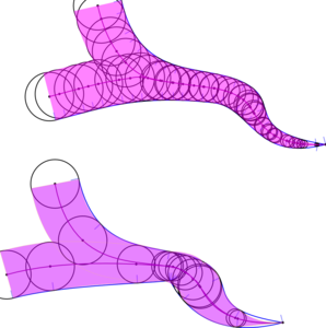

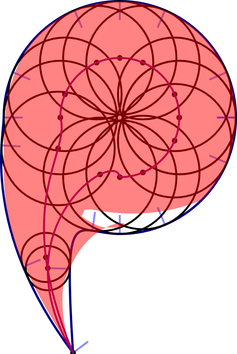

Вот еще примерчик, на котором тоже видно глюк отрисовки. Все что находится внутри окружностей должно стопудово попасть в закрашенную область.
Да, вот еще идейка: если сделать хорошую оптимизацию, то выполняем эту функцию для всего контура, и убираем все сегменты в которых отступ больше либо равен диаметру фрезы, т.к. по идее в этих местах фреза ничего не снимает...
gcode_engraving_0016.png (7231 просмотр) <a class='original' href='./download/file.php?id=324&sid=9708172a91e4152916e713ea1573e684&mode=view' target=_blank>Загрузить оригинал (222.58 КБ)</a>

1. неправильное мнение, имхо. Мне кажется, что два диаметра фрезы 3 могут быть меньше диаметра первой!!
2. Если G-код делать сразу, то очень желательно передавать наружный контур от салатового. и делать G-код только снаружи от него.
Отдельное предложение. Делаем процедуру "внутрь-наружу" [из синего контура получить внешнюю сторону салатового] каким-то диаметром ~1мм. После этого фактически происходит сглаживание исходной синей кривой и пропадают ВСЕ сингулярности и изломы, если я правильно понимаю суть. С этим контуром задача уже решена.
P.S. Глядя на запятую видно что это не все проблемы решает.
1. Ну можно взять не диаметр 3 а диаметр 2. Или добавить к каждому концу еще какой-то отрезок. Нужно эту идею по подробнее обсусолить, ибо если она выгорит, то задача практически решена.
2. Наружный контур от салатового это опять клиппинг, т.е. обрезка. А я ее очень боюсь. Клиппинг даже в инкскецпе страдает. Кстати не только в нем. Напимер, rhinoceros мощная кад программа, в ней конечно по-меньше проблем с клиппингом, но они всеравно есть.
Не совсем понял суть отдельного предложения. Делаем два оффсета, и что потом? Если делать оффсет-, оффсет+ (причем + нужно чуть боьше) затем вычетаем из исходного контура, то получим уголки которые нужно обработать, но! т.к. оффсет+ больше то уголки получался немного меньше, чем надо, и оффсеты придется делать два раза вручную.
Еще раз повторюсь, если получится перый вариант то фактически задача будет решена, причем полностью автоматически!
ЗЫ а что с запятой еще не так?
