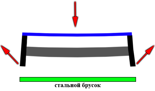

Re: Вектроник (Vektronik) А4 (сборка, наладка, замеры)
Сообщение Дрюня »
Не думаю, что стальные бруски помогут сверху, может тогда лучше уголки, по типу как на Альтернативе2?
medium.jpg (4547 просмотров) <a class='original' href='./download/file.php?id=37268&mode=view' target=_blank>Загрузить оригинал (130.06 КБ)</a>
А стальными брусками скрутить опоры снизу (в местах крепления ножек). Чтобы при нагрузке сверху опоры не разъезжались в стороны.

AlexNikov
Сообщения: 1206
Репутация: 721
Откуда: Томск
Сообщение AlexNikov »
Дрюня писал(а):Не думаю, что стальные бруски помогут сверху, может тогда лучше уголки, по типу как на Альтернативе2?
Это и приму за рабочий вариант, спасибо:)

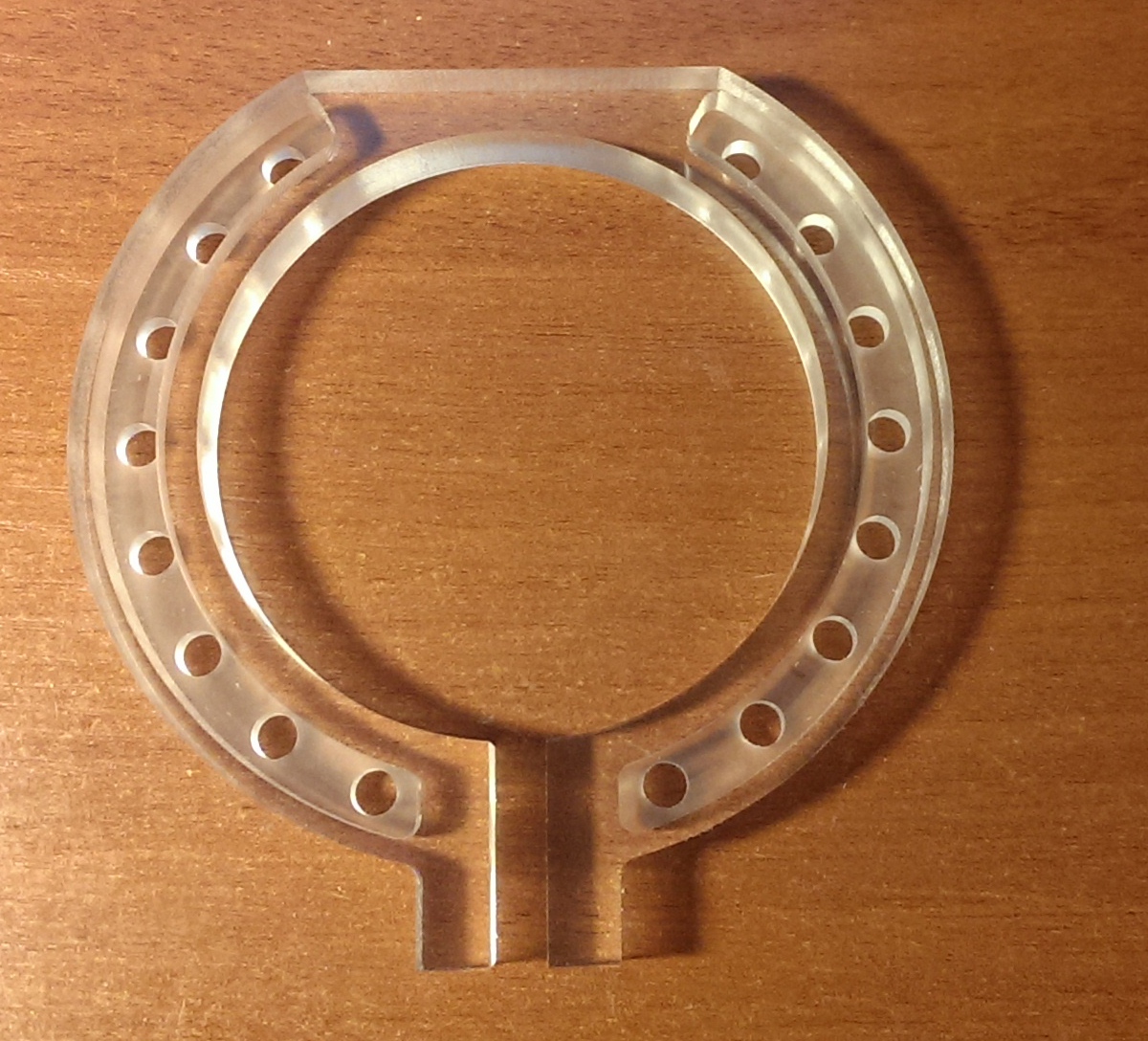

Выдался свободный часик дома, вырезал подсветку для шпинделя:
IMAG0132.jpg (4501 просмотр) <a class='original' href='./download/file.php?id=37297&mode=view' target=_blank>Загрузить оригинал (750.96 КБ)</a>
Осталось отверстие для болтика затяжного просверлить, воткнуть светодиоды да залить их. По моему не плохо получилось :D
Сообщения: 2893
AlexNikov писал(а):Выдался свободный часик дома, вырезал подсветку для шпинделя:
И себе планировал сделать такую. А потом подумал: А чего там смотреть во время работы?
Ну запустил обработку и гуляй, Вася!
А с подсветкой совсем другое: Опа! зарезы начались. А что-то делать? Может выключить? А, ладно, пусть режет дальше. Опа! Кусочек откололся. Может выключить? Нет, пока пусть режет. Да и как ярко от подсветки фреза аж светится! И так 3-5-7-9 часов.
А может она и не нужна - то совсем эта подсветка.
Хотелось бы услышать все за и против этой прибамбасы. Нет я конечно не против, но просто интересно. Вот если бы датчик длины, состояния фрезы подвесить, то это, конечно, ДА! Отломился кончик и : Внимание ТРЕВОГА №1. И ярким красным фонарем по всей мастерской и SMS на сотовый или на пейджер.
А так, чисто светить в кучу опилок...

Может такая подсветка и не каждому нужна, но каждое законченное изделие это плюсик к личному опыту ЧПУшника.
Для определенных маневров подсветка не помешает ;)

У меня в комнате, где стоит станок не так много света. Резюком погасить яркость до комфортной не проблема. И часто бывает присматриваться нужно - к примеру хорошо ли прорезалась дорожка на плате в 0,2мм и заглублением 0,03мм. а с плохим светом это не очень комфортно делать. А так висит, есть пить не просит - светит себе потихой:)
Мне в таком решении не нравится отсутствие теней - объем "не читается".
Если поставить светодиоды разных цветов с разных сторон (например, разбить окружность на 3 части) - было бы прикольнее.
А если просто светодиодную ленту поклеить, на портал?
selenur писал(а):А если просто светодиодную ленту поклеить, на портал?
Я так и сделал.
Сначала было кольцо вокруг шпинделя, потом кольцо с цветными светодиодами, а сейчас просто белая светодиодная лента по порталу.

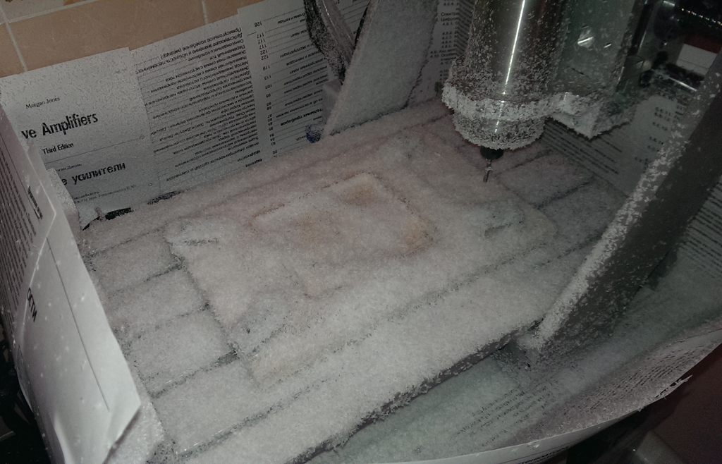

Станок "зимний" :hehehe: Нашулушил оргстекла :freak:
IMAG0227.jpg (4111 просмотров) <a class='original' href='./download/file.php?id=39524&mode=view' target=_blank>Загрузить оригинал (424.97 КБ)</a>
