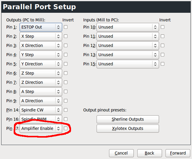

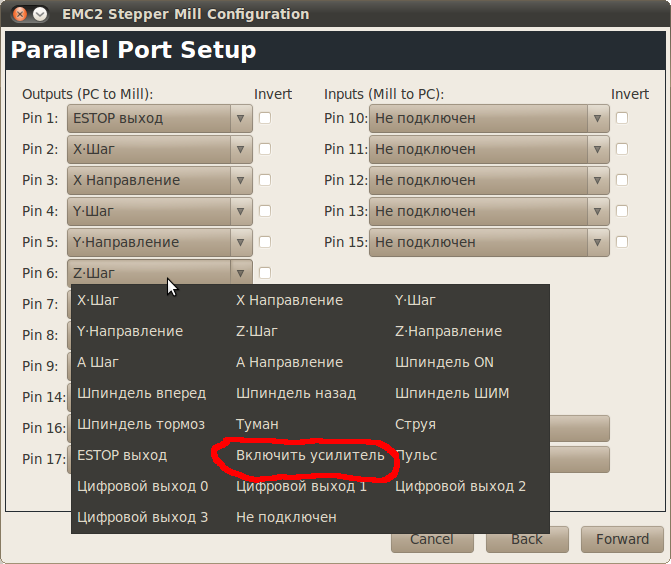

и по софту вопрос - а в линукс цнц пины энейбел не используются что ли, как в мач3?

slk писал(а):и по софту вопрос - а в линукс цнц пины энейбел не используются что ли, как в мач3?
У меня используются...

а как они называются? в меню выбора есть только шаг и направление оси(http://cnc-club.ru/forum/viewtopic.php? ... figuration) и все...
Re: Проект "Радуга"
В русском переводе это звучит так:
Screenshot-EMC2 Stepper Mill Configuration-4.png (4046 просмотров) <a class='original' href='./download/file.php?id=34278&mode=view' target=_blank>Загрузить оригинал (86.57 КБ)</a>
А вот на "непонятном" английском, как ни страннно, более понятно:
stepconf-pinout.png (4046 просмотров) <a class='original' href='./download/file.php?id=34279&mode=view' target=_blank>Загрузить оригинал (53.56 КБ)</a>

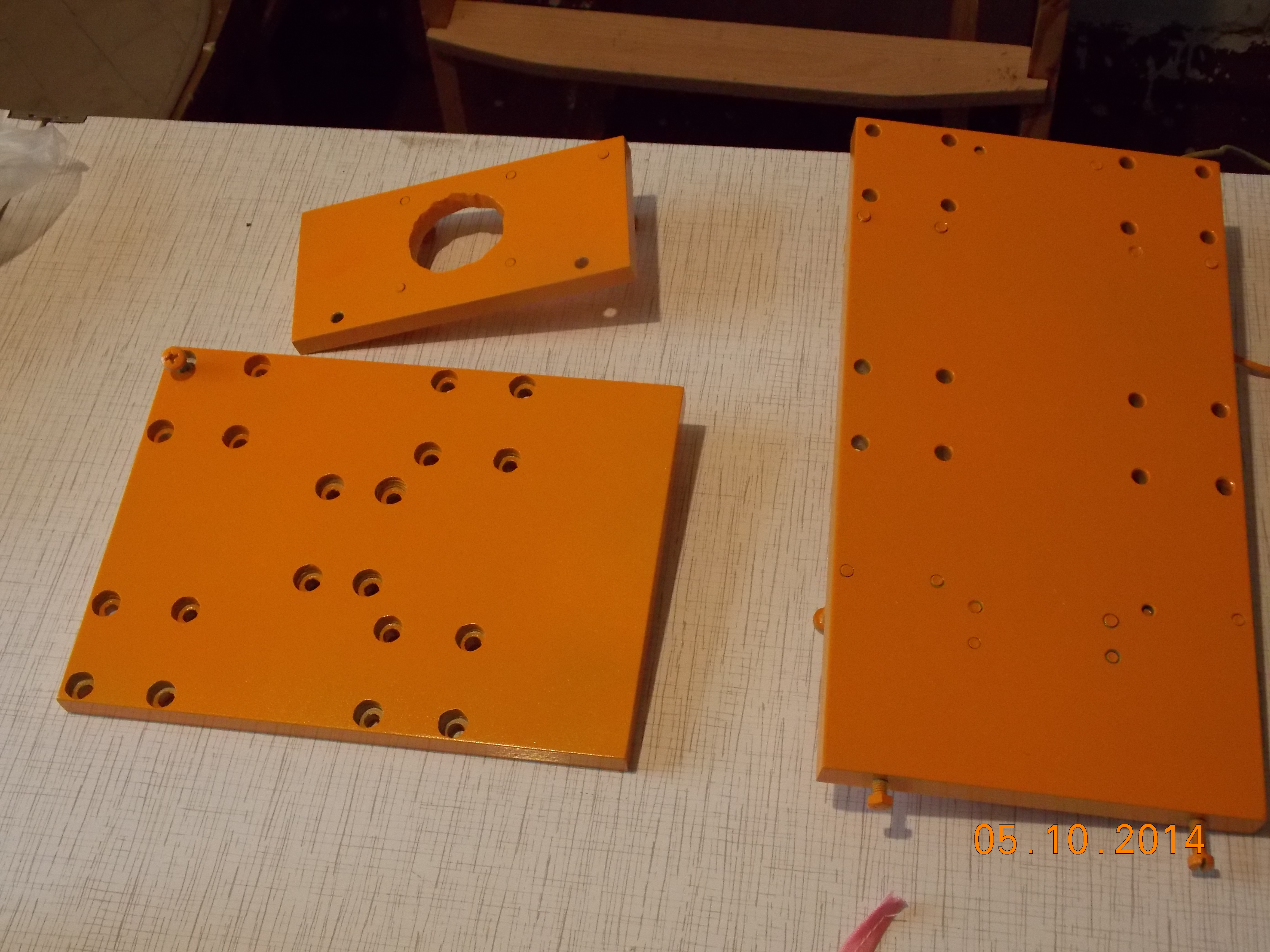

Покрасил сь Z
грунтовал таким грунтом http://www.dekart.ru/products/1082/jobi ... ka-aerozol , надеюсь будет держать :rasp:
DSCN1669.JPG (3988 просмотров) <a class='original' href='./download/file.php?id=34386&mode=view' target=_blank>Загрузить оригинал (6.11 МБ)</a>
