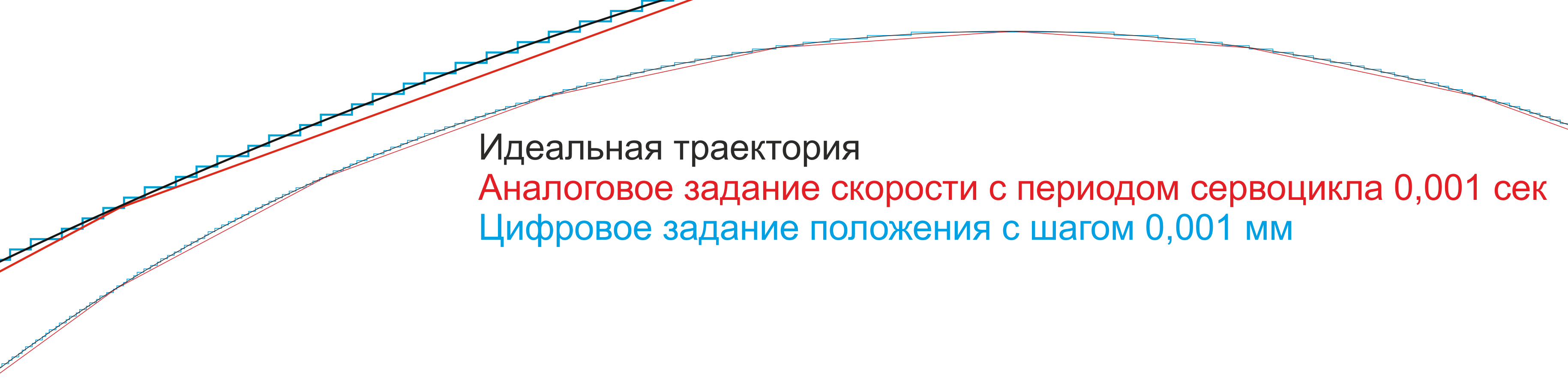

Re: Делаю систему управления ЧПУ CNC
AlexSVC, извини, что мы у тебя тут в теме нафлудили :eh:
Я все же добавлю немного.
Давайте сравним какие-нибудь более-менее реальные цифры.
Возьмем, к примеру, типовое ограничение для сервы средней ценовой категории - входная частота Step - 500 кГц.
И для аналога возьмем ограничение LinuxCNC - время сервоцикла (период изменения напряжения на аналоговом выходе) - 0,001 сек.
Допустим, мы сделали супер-пупер крутой станок, способный работать с ускорениями до 1 g (9800 мм/сек²), и имеющий максимальную скорость 30 м/мин, т.е. один импульс Step = (30 000 / 60 )/ 500 000 = 0.001 мм.
Сравним, как станок будет себя вести с цифрой и аналогом при движении по дуге диаметром 1 мм.
Несложный расчет говорит о том, что по этой дуге можно двигаться со скоростью не более (9800*0.5)½ = 70 мм/сек.
Т.е. полная окружность (длина окружности - 3,14 мм) такого диаметра может быть пройдена станком за 0.04488 сек.
Для аналогового привода это составит 45 сервоциклов (т.е. окружность будет поделена на кусочки постоянной скорости длиной примерно 0,07 мм),
а для цифрового - позиция будет задаваться "лесенкой" со ступенькой 0.001 мм.
Проще всего сравнить это глядя на картинку:
аналоги и цифра.png (2970 просмотров) <a class='original' href='./download/file.php?id=32477&mode=view' target=_blank>Загрузить оригинал (9.44 МБ)</a>
Можно еще обсуждать то, как сервопривод обработает исходный цифровой сигнал, и как он сгладит движение,
и можно обсуждать, как себя будет вести аналоговый в точках мгновенного изменения скорости,
и в итоге так ни до чего и не договориться.
Но я хотел бы обратить внимание на другое - скорее всего цифровой сигнал управления генерируется так же на основе сервоциклов (во всяком случае это справедливо для многих систем ЧПУ), и траектория в этом случае будет ничем не лучше, чем у аналогового - хоть ты ее сглаживай, хоть, по ступенькам перемещайся. :wik:
P.S. в случае системы топикстартера, насколько я понимаю, движение происходит по исходной траектории, а не по пути, построенному на основе сервоциклов.
michael-yurov писал(а):Можно еще обсуждать то, как сервопривод обработает исходный цифровой сигнал, и как он сгладит движение,
Так, как настроен его PID, а как известно настройка PID - это попытка найти компромис между плавностью хода и точностью. Если его настроить для максимальной точности, т.е. макс. жёсткости, то его скорость будет меняться примерно 140 раз за сервоцикл (70 разгонов и 70 торможений).
michael-yurov писал(а):и можно обсуждать, как себя будет вести аналоговый в точках мгновенного изменения скорости,
Скорость будет изменяться с максимальным ускорением, заданным для данной оси, но всего 1 раз за сервоцикл (тоже при самых жёстких настройках PID).
