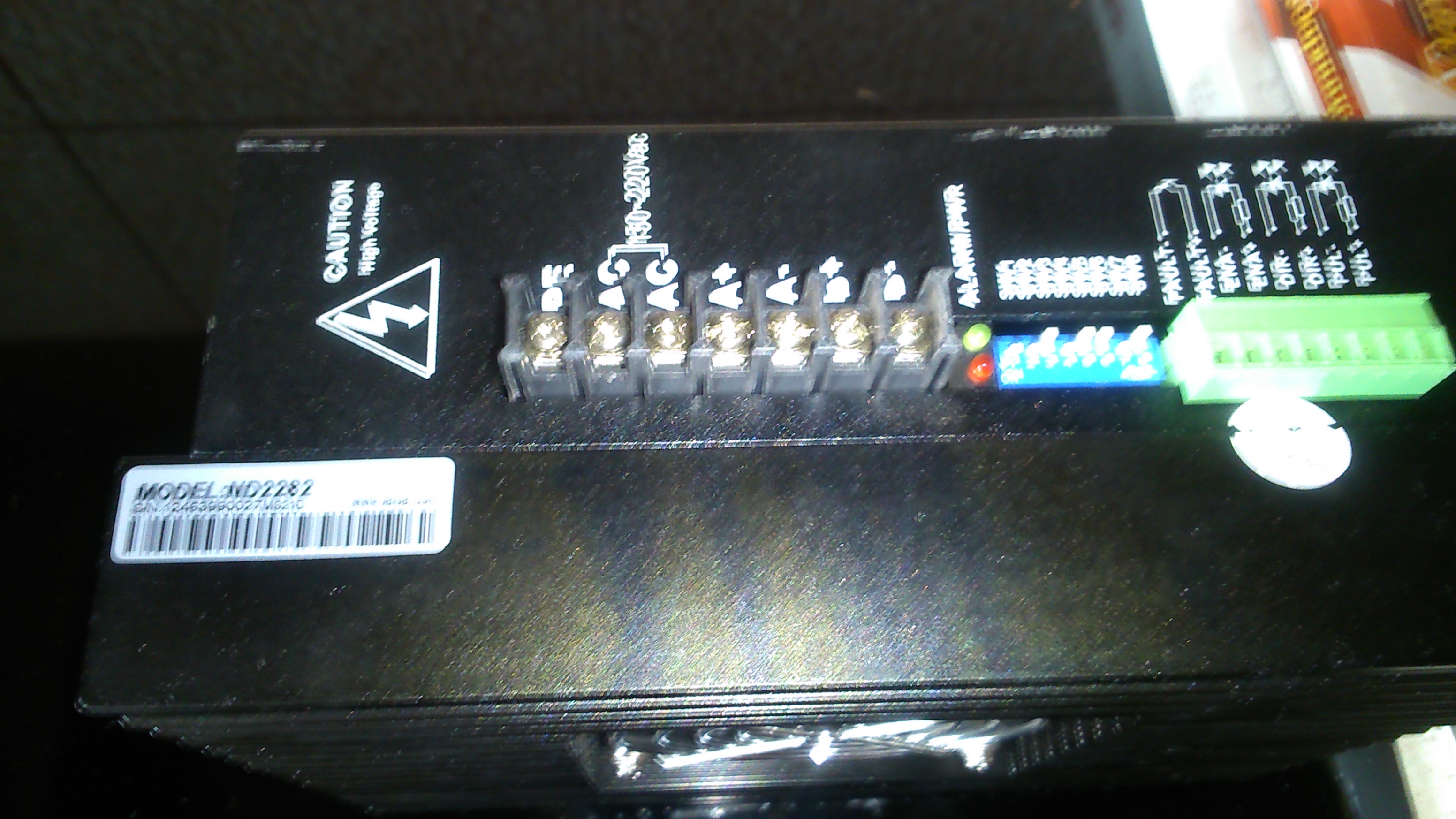

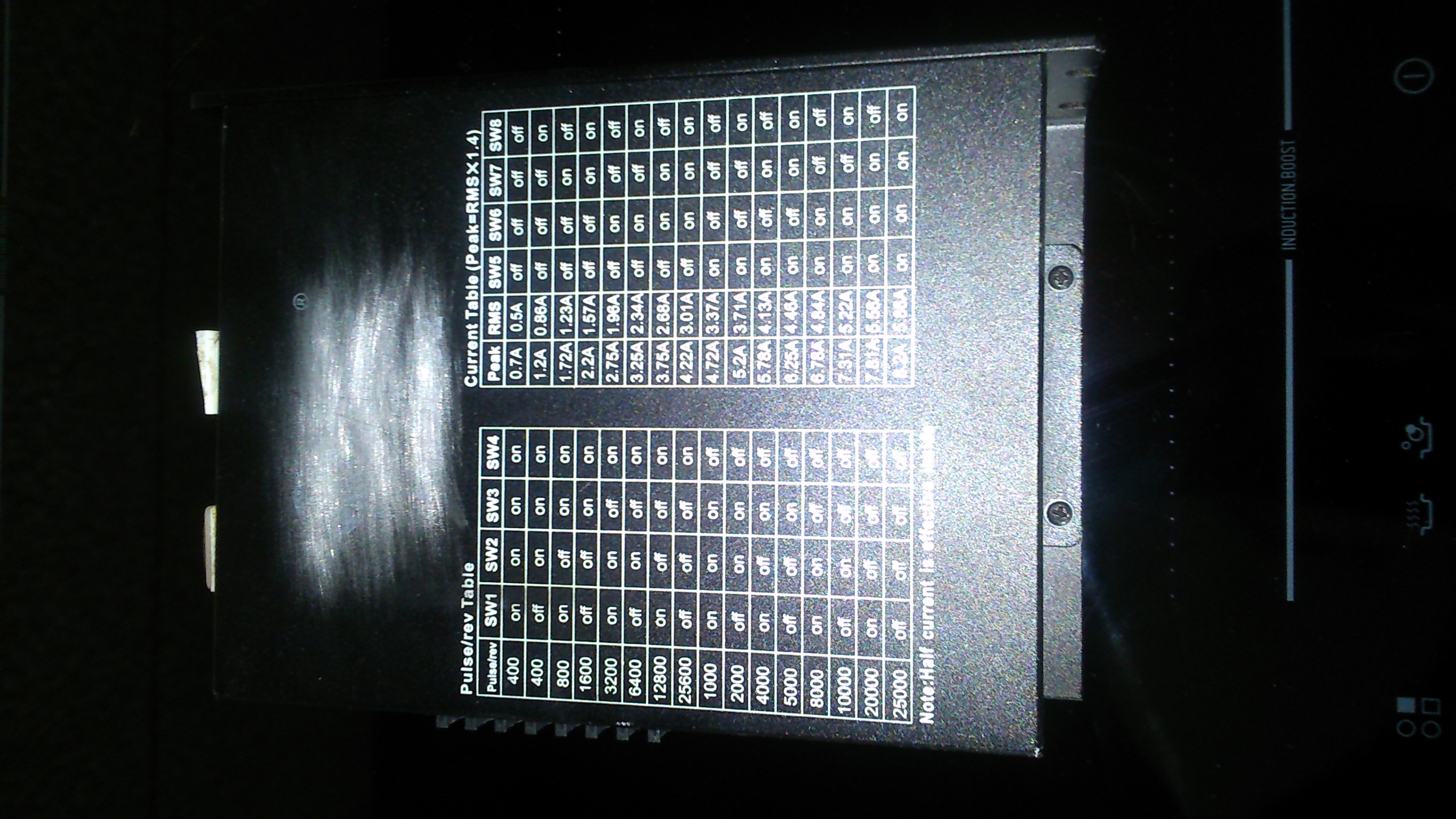

T72 писал(а):Подскажите пожалуйста, какой драйвер будет оптимальным для двигателей 23HS2430 и 23HS1430:
Вы выбрали высокоиндуктивные двигатели, для этого случая вам подойдет такой драйвер (или подобный), внешнее питание 220 вольт ( сразу в розетку), питание двигателей от 170 до 200 вольт.
DSC_0007.JPG (3248 просмотров) <a class='original' href='./download/file.php?id=49279&mode=view' target=_blank>Загрузить оригинал (1.09 МБ)</a>
DSC_0008.JPG (3248 просмотров) <a class='original' href='./download/file.php?id=49280&mode=view' target=_blank>Загрузить оригинал (982.36 КБ)</a>
Извините за качество фотографий, сделано на скорую руку смартфоном, но читабельно. :)
