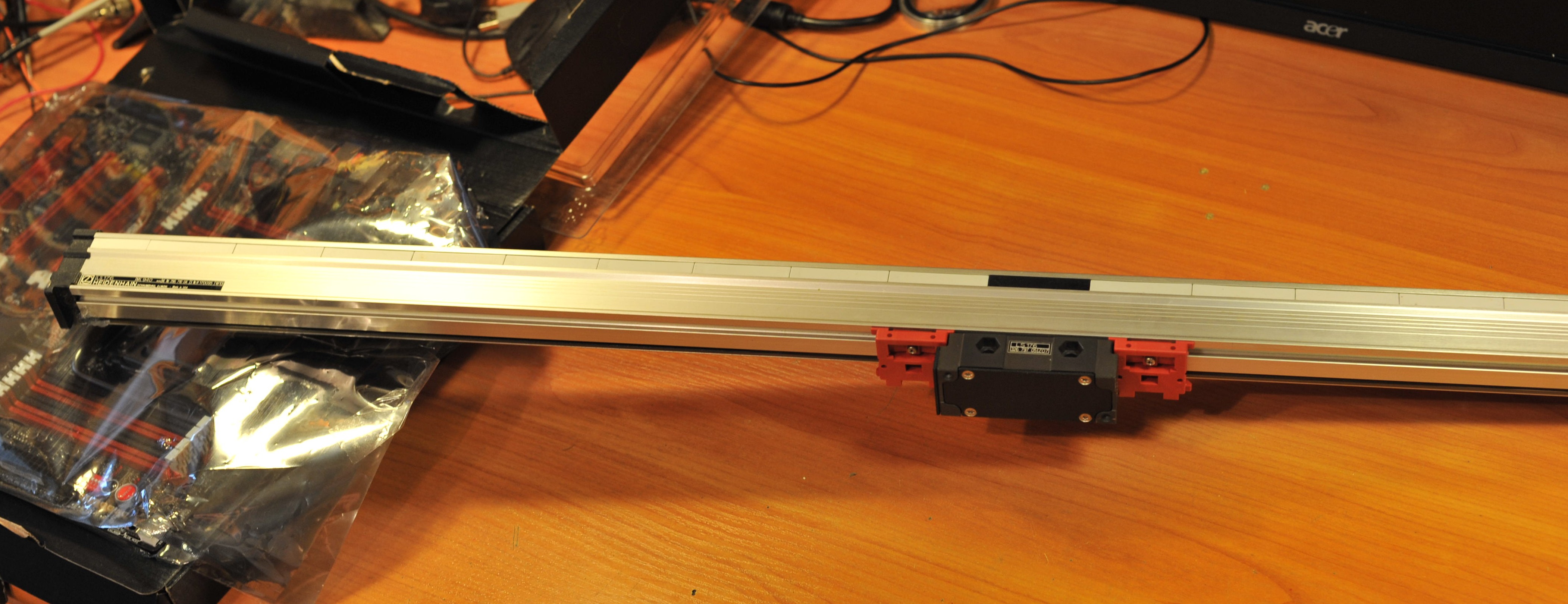

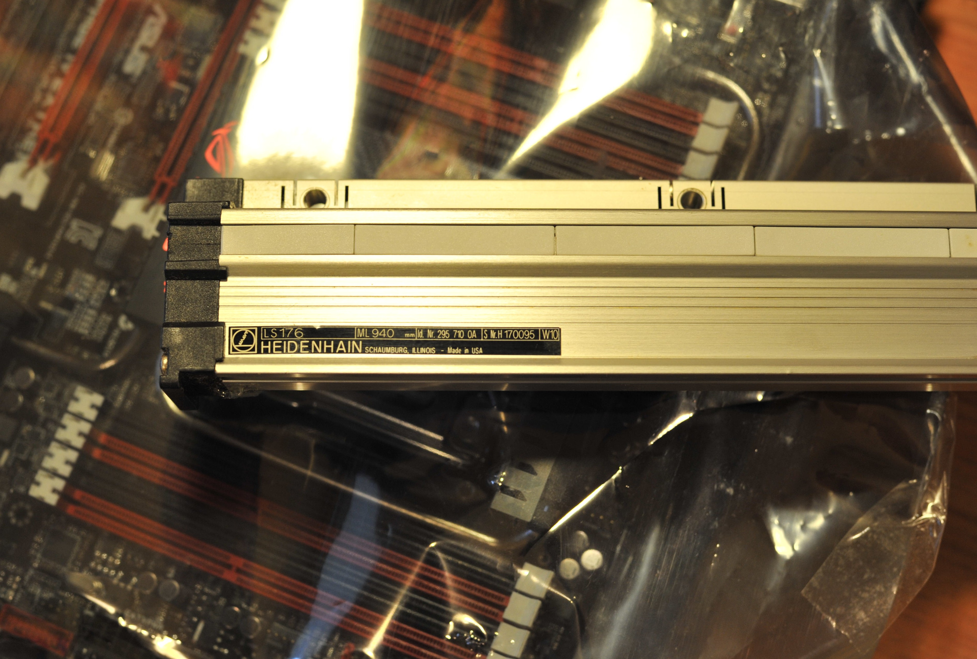

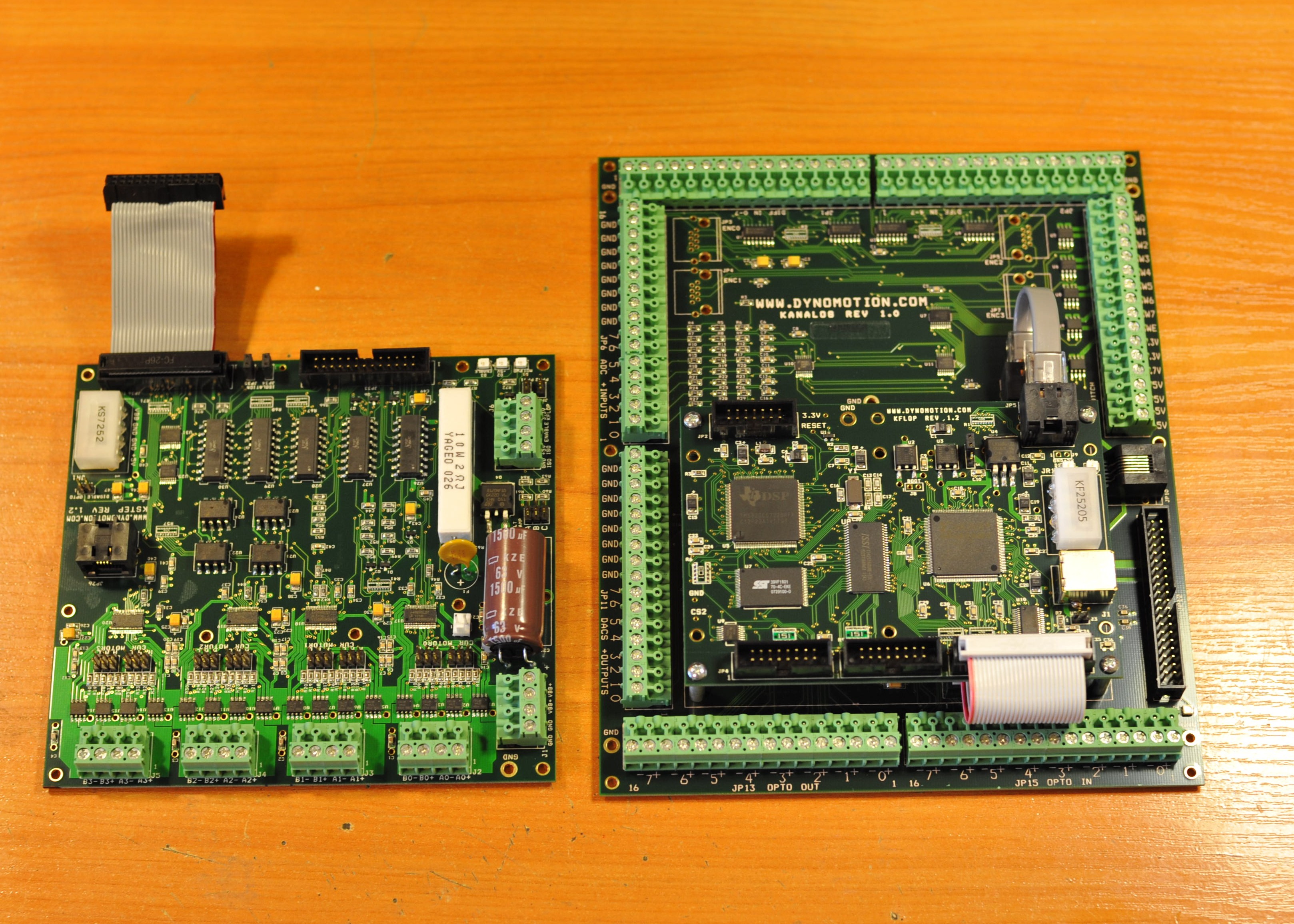

Получил сегодня линейку. Кфлоп приехал 4 дня назад, настолько был занят, что только сегодня открыл пакеты.
В картинках

Re: "Крепыш" вопрос по редукторам
Линейка новая?
Какой расход?
Сообщение R7LL »
Линейка новая. Расход я не знаю что такое. 940 мм - это то?
С уважением, Владислав Иванович
ага оно... сколько вышла линейка??? выход квадратурный?

Откуда: Ростов-на-Дону
Сообщение R7LL »
Не знаю как считать доставку. В штатах отдал $189.95
Покупалось много всего наверное 80 зеленых доставка, не габарит.
Не разбирался еще, то дела, то гости, то родственники, то ремонт и так по кругу :hehehe:
Вроде как Абсолют. Не буду утверждать. Навалилось по мелочи

R7LL писал(а):Вроде как Абсолют
И куда ее подключать тогда?
mhael
Сообщения: 2400
Репутация: 769
Настоящее имя: Ильдар
Сообщение mhael »
да вроде как инкрементальная линеечка. http://www.heidenhainencoders.co.uk/dow ... ls-106.pdf
Сообщение R7LL »
Спасибо за инфо. У меня родня с гостями, убрал все подальше. А распиновки разьема не знаете?
Сообщение mhael »
R7LL писал(а): А распиновки разьема не знаете?
Вот тут на странице 45 гляньте. Да и вооще документ полезный. И вот еще на всякий случай.
