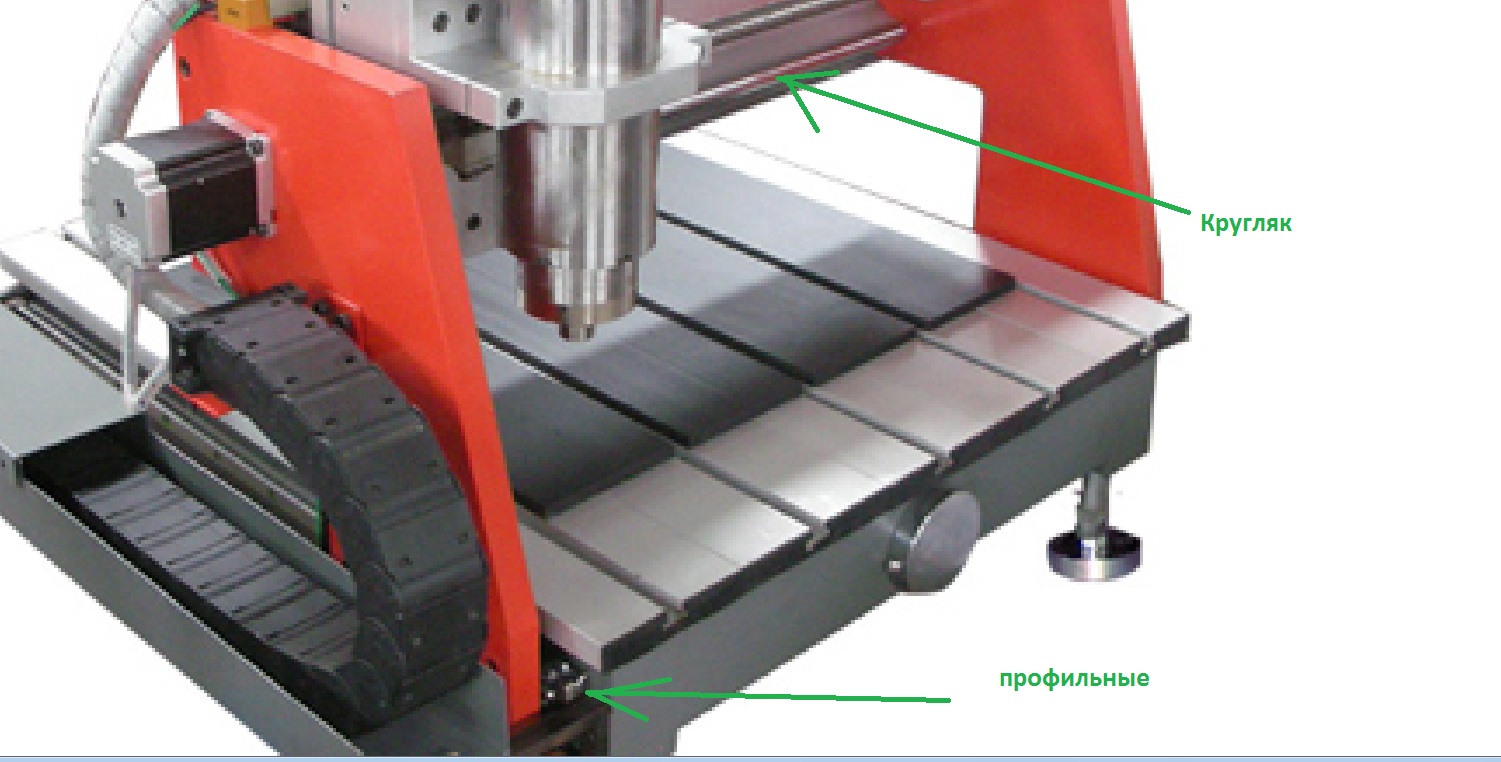

Aftaev, а профильные где-то сбоку? В описании профильные указаны, а когда буклеты нашла, смотрю, сверху явно видно круглую планку.
Я так понимаю что у них завод в Китае, они просто импортируют сюда, тут продают. Т.е. это китаец с неким сервисом местным.
Мне больше нравится тот на который нацелились.
Re: CNC 6040 и резка алюминия
kindred писал(а):Aftaev, а профильные где-то сбоку? В описании профильные указаны, а когда буклеты нашла, смотрю, сверху явно видно круглую планку.
Лохотроном любят многие заниматься. В буклетах напишут профильные рельсЫ, да правильно стоит 2 рельсЫ профильные, а на остальных осях кругляк.
Точно так же дело обстоит с точностью. Часто не пишут точность станка, а указывают только повторяемость например 0,05мм
123.JPG (2857 просмотров) <a class='original' href='./download/file.php?id=21969&mode=view' target=_blank>Загрузить оригинал (230.93 КБ)</a>

Aftaev, спасибо, я это как раз и заметила, да.
Было бы очень здорово, наверное не кидают, потому что их не так много, или похожие они.
Я теперь задумалась, как проверить на том китайце выбранном так же все ли профильные. Надо бы уточнить мне наверное. Если признаются)))
Надо прямо спросить: на станке стоят рельсы профильные Hiwin на всех осях?

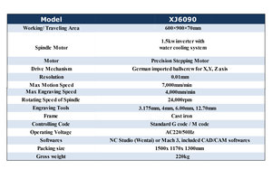

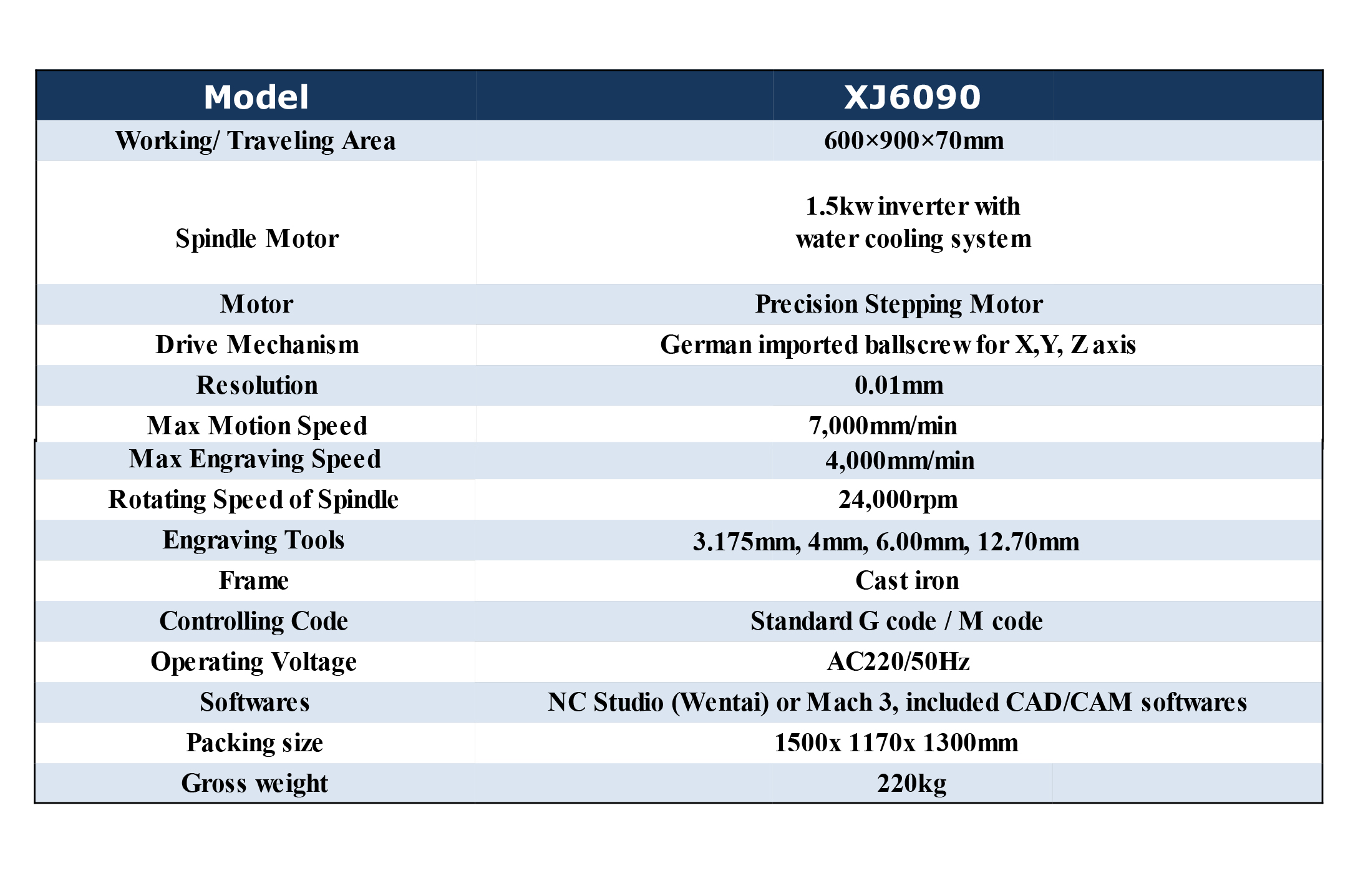

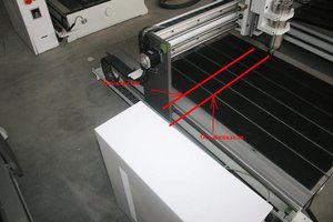

Мои производители могут изготовить по техзаданию. На профильных рельсах по всем осям, с 1,5 кВт шпинделем вчера скинули цену $2480 FOB Qindao.
Достаточно серьезная рама устраивает. А вот боковины нет.
Вот это мне не нравится. Конструкторов тамошних озадачил. Вроде как со мной согласны. Завтра должны решить. (2739 просмотров) <a class='original' href='./download/file.php?id=21975&mode=view' target=_blank>Загрузить оригинал (60.04 КБ)</a>
Если будет ТЗ на станок - просчитают и сделают. За качество можно не сомневаться.

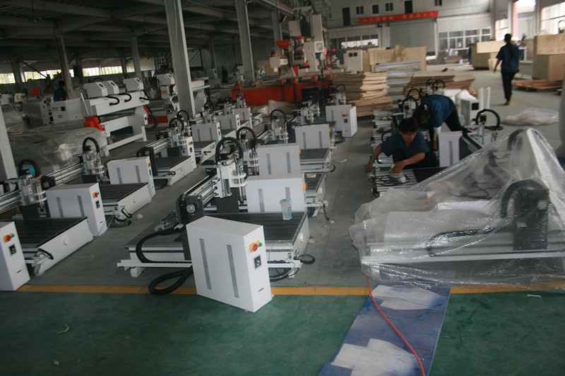

Mooner, да, так договорились сразу, только перед отправкой. Мшину эту они собирают под требование, ее готовой нету. Оплата, в течении 12 рабочих дней сборка по требованиям, отправка. Меня не настораживает, тут тоже все так работают, при первом заказе до оплаты никто ничего делать не будет.
Fisher, я так понимаю что у вас отношения провереные уже заказами?)) Я не могу дать четкого и детального ТЗ, так как не разбираюсь в нюансах. Разве что характеристики те же дать? 1.5 Кв, водное охлаждение, рельсы профильные Hiwin по всем осям, собственно картинка с сайта
