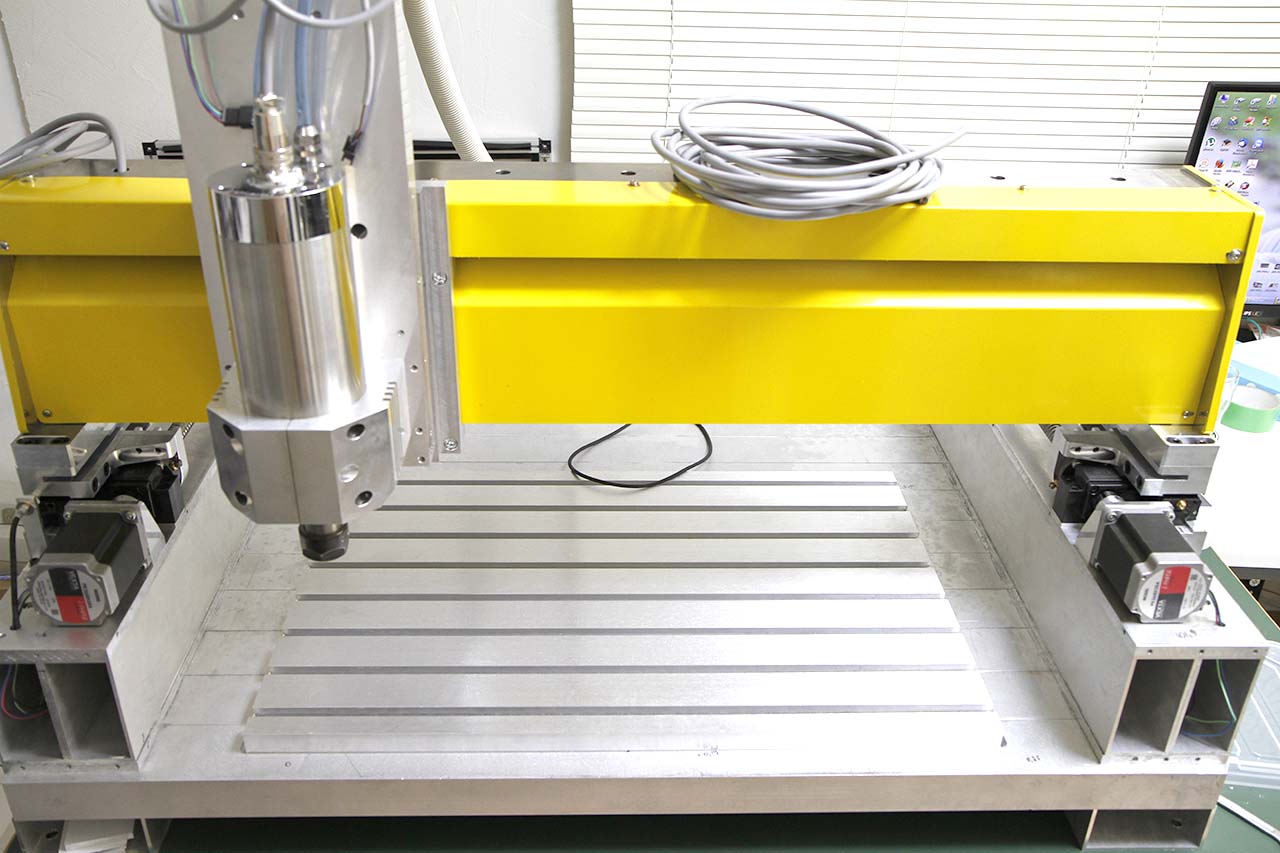

Re: чпу станок по алюминию - 60х40х20см
evgenyjp писал(а):когда фрезернул и стал ложить стол, он аж сам какбы притянулся, как на магнитах и "прилип", тоесть основание стало очень ровным.
Кладется одна "ровная" штука на другую "ровную" штуку и проверяется очень просто. Стучим слегка по углам кулаком, и если что то висит это сразу выяснится по звуку. Когда мне шлифанули плиту и суппорт токарного, положил одно на другое все красиво легло и прилипло. Пока по углам стучать не стал :)
evgenyjp
Сообщения: 1483
Репутация: 802
Откуда: Japan
Сообщение evgenyjp »
aftaev писал(а): Кладется одна "ровная" штука на другую "ровную" штуку и проверяется очень просто. Стучим слегка по углам кулаком, и если что то висит это сразу выяснится по звуку. Когда мне шлифанули плиту и суппорт токарного, положил одно на другое все красиво легло и прилипло. Пока по углам стучать не стал :)
позна, я уже болтами притянул :hehehe:

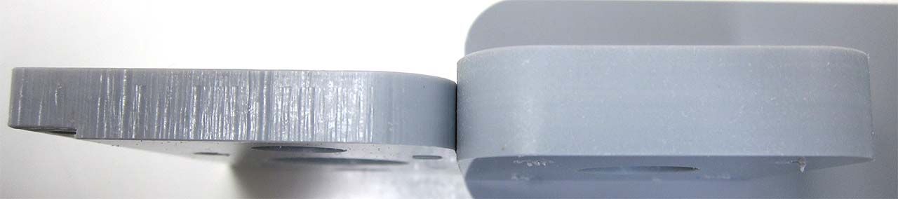

пильнул тут немного пластика:
pvc.jpg (6245 просмотров) <a class='original' href='./download/file.php?id=20292&sid=6f6cd80e9d609363a09064c0eb55f4c3&mode=view' target=_blank>Загрузить оригинал (37.01 КБ)</a>
слева на китайском станке 6040, справа уже на этом.
материал, инструмент, УП - все одно и тоже.
Ето если еще кто-то верит в качественную обработку алюминия на китайских станках...

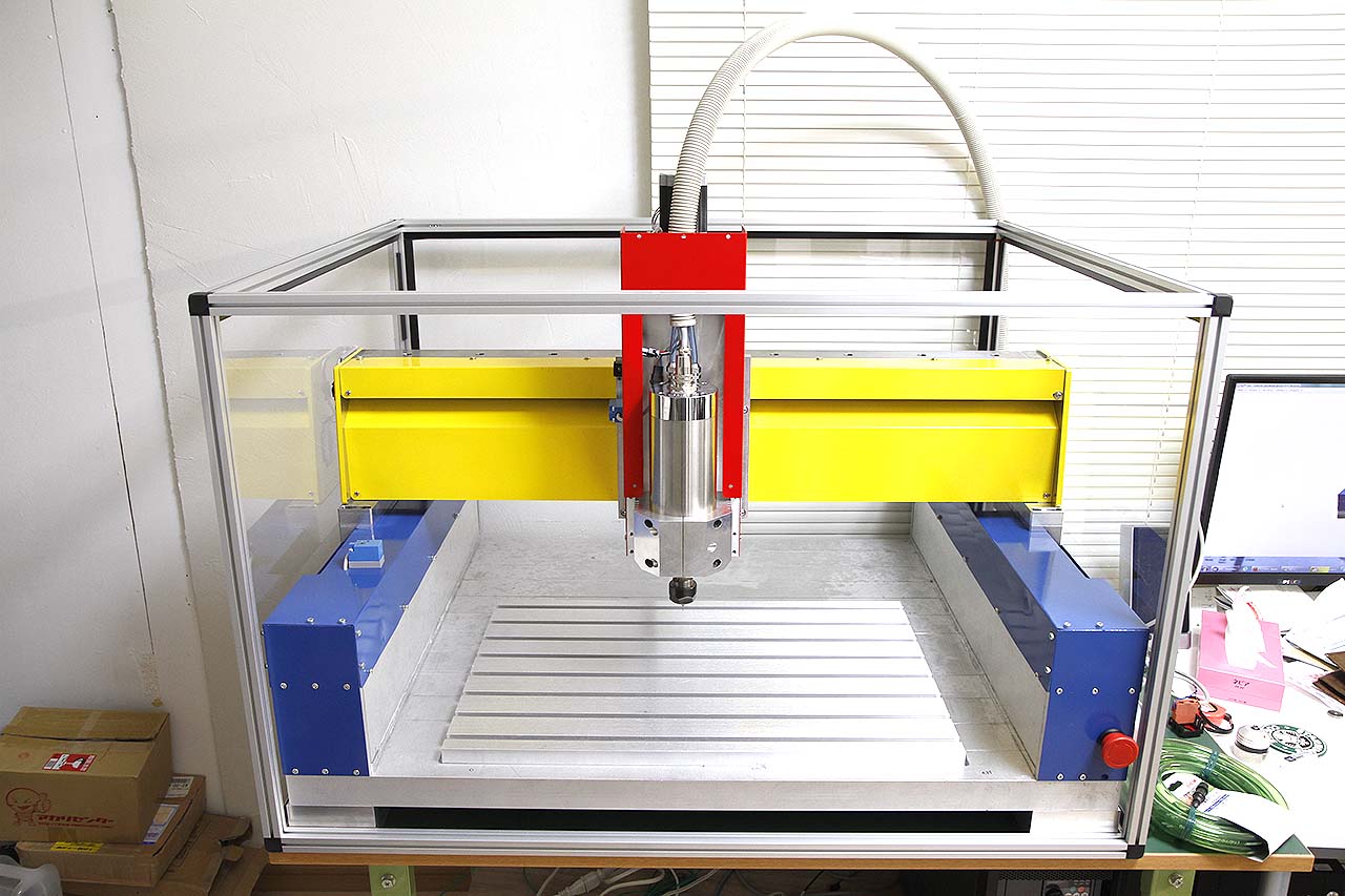

Сейчас станок выглядит вот так:
_MG_8215.jpg (6243 просмотра) <a class='original' href='./download/file.php?id=20293&sid=6f6cd80e9d609363a09064c0eb55f4c3&mode=view' target=_blank>Загрузить оригинал (172.68 КБ)</a>
Разница на лицо :)
Но наверное киты все же разные, мой получше пилькал
Хотя на нем пробег был совсем не большой , видимо поэтому получше пилькал

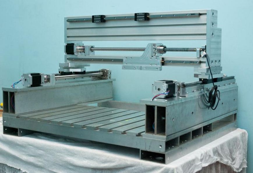

Я кстати подумываю балку делать вот по такому варианту(это тоже питерские собирали, одни из первых):
12312321312222.JPG (5316 просмотров) <a class='original' href='./download/file.php?id=29442&sid=6f6cd80e9d609363a09064c0eb55f4c3&mode=view' target=_blank>Загрузить оригинал (72.38 КБ)</a>
Немного дороже, но меньше проблем с неплоскостностью алюминиевых труб. Там два станочных профиля 150х50.

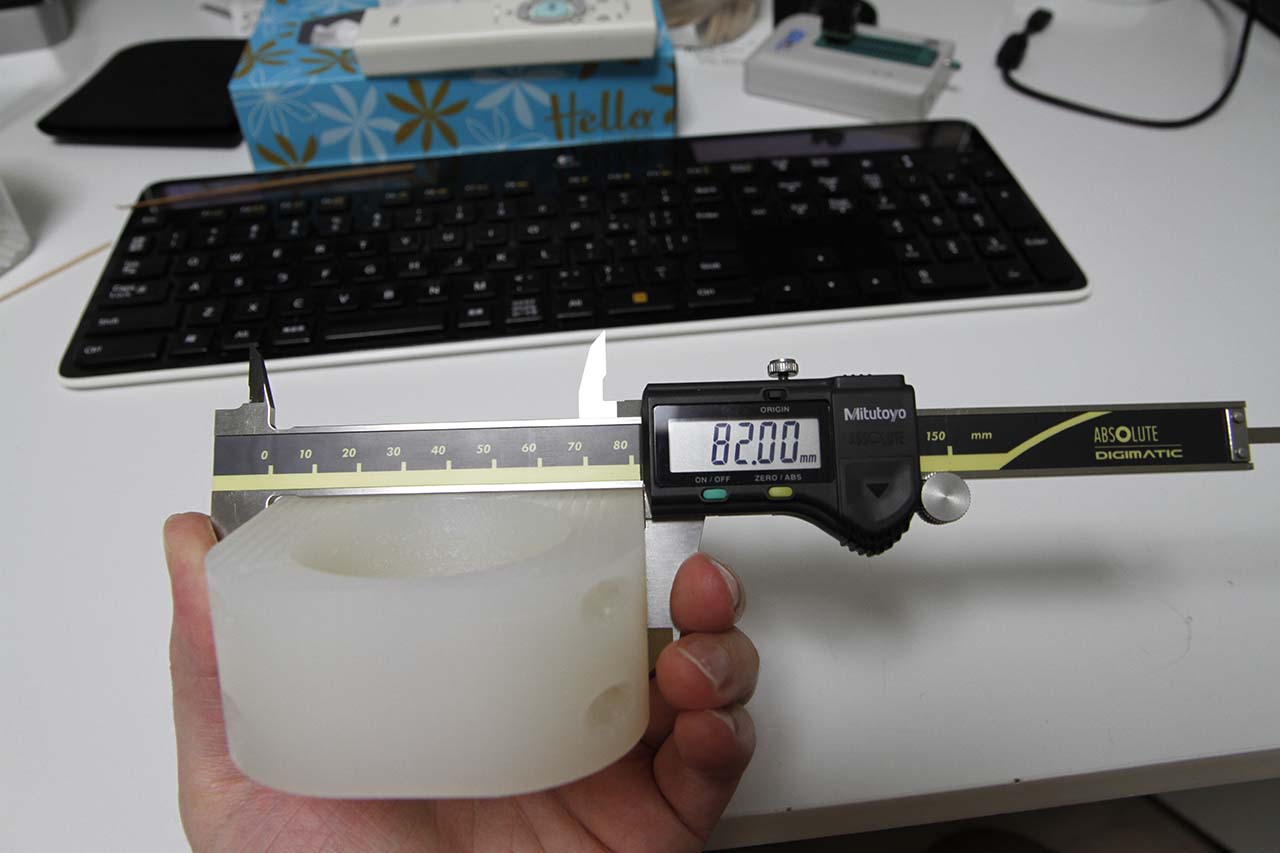

skyAlex, часто спрашивают об етом в личке, поетому распишу все в теме.
серьезных минусов нет, есть недочеты и недоработки которые всплыли, но я по прежнему считаю такую компоновку одной из лучших, работать очень удобно.
а теперь по пунктам:
1. еслиб делал заново, то делал бы на поверочной плите, по деньгам тут выходит тоже самое что и из труб но плюсов несравнимо больше.
2. кожухи портала не оправдали себя, стружка залетает туда прилично, даже до верхнего рельса долетает. думаю лучше сделать гармошку как кетайцы ставят, дешево и сердито. и еще резонируют они, так как низ закреплен только скраев, вроде ничего страшного но нервирует :)
3. расчетная высота хода по Z=200мм получается только если упереть цангу шпинделя в настил из труб, если сюда добавить Т-стол, сам метриал, вылет фрезы то уже минимум 5см теряется, а если еще на стол кинуть тиски, да высокая деталь с длинной фрезой тогда совсем печаль, уже бывает и нехватает, поэтому боковины нада закладывать чуть повыше чем в оригинале.
4. и лучше если делать не из труб, а из профиля, я уже показывал картинки в этой теме или типа такого.я считал по деньгам и здесь почти одинаково выходит.
режимы больше зависят не от станка, а от инструмента, шпинделя и моторов. я резал лиминь на 2м\мин на пол диаметра 4мм фрезой, исходя из рекомендаций производителя на фрезу, отлично режет. но лиминя пока не очень много резал, в основном с пластиком счас занимаюсь. пластик крою на 4-5 метров в минуту на весь диаметр фрезы без проблем.
повторяемость тоже особо не проверял, ибо не критично для моих нынешних делатлей, но из того что мерял, разбег не более десятки получается всегда(тут нада сказать что крою я пластик, закрепленный саморезами в МДФ, поэтому не очень жестко, да и сам материал такой).
думаю если провести ряд мероприятий, то и до 5 соток можно поймать легко на небольших деталях. ну тоесть деталь зажать в хороших тисках, оптимально подобрать режимы и траектории, внести компенсацию на размер фрезы, устранить дрожание стола :) итд
вот делал тут недавно партию из 10ти изделий, разбег на всех получился 2-3 сотки. одна вообще попала в размер точно(размер в уп 82мм)
но я понмиаю что ето конечно же случайность :) и да, штанген новый, поверенный.
_MG_9329.jpg (5305 просмотров) <a class='original' href='./download/file.php?id=29443&sid=6f6cd80e9d609363a09064c0eb55f4c3&mode=view' target=_blank>Загрузить оригинал (90.96 КБ)</a>
вот пока както так..
