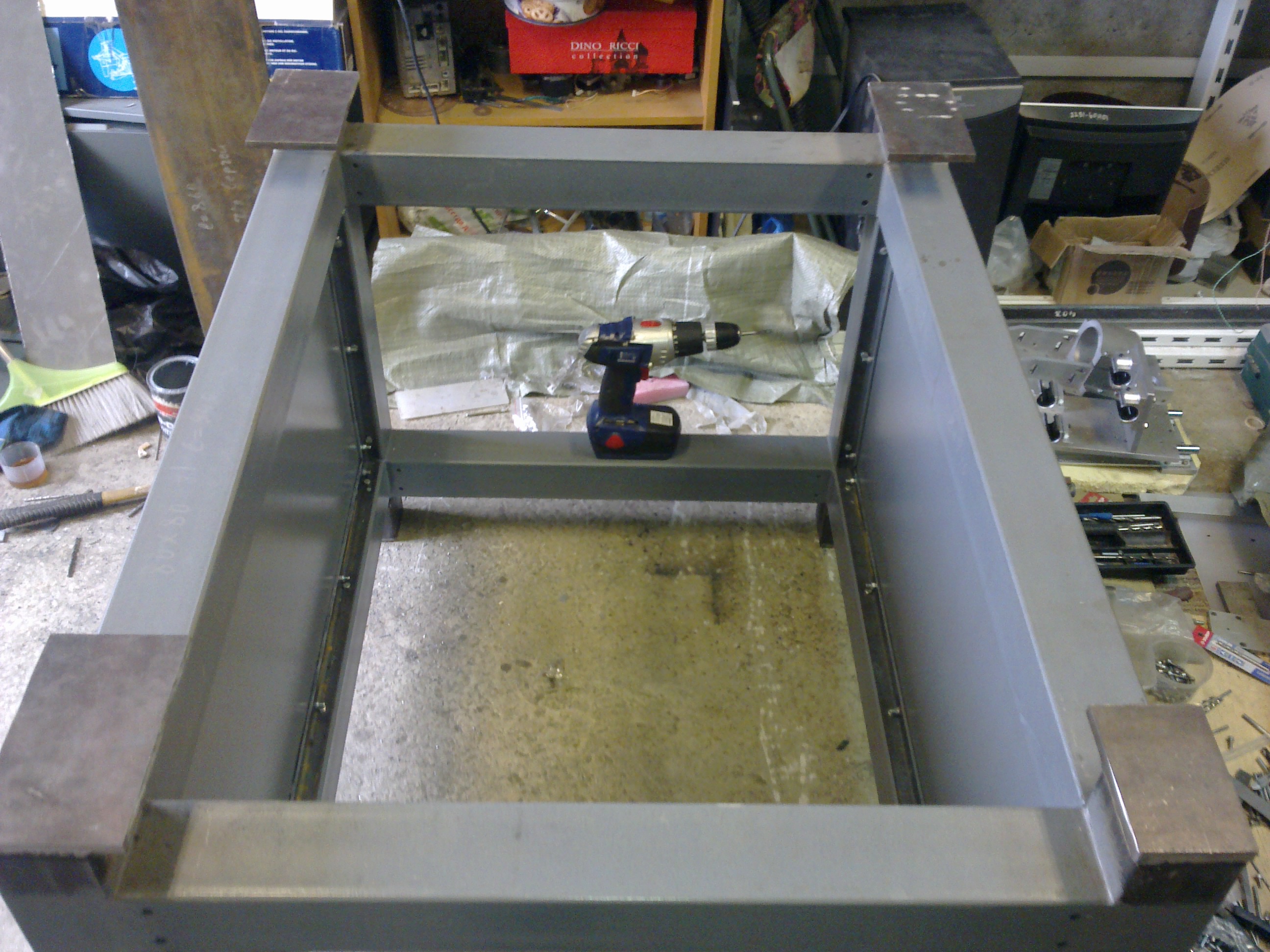

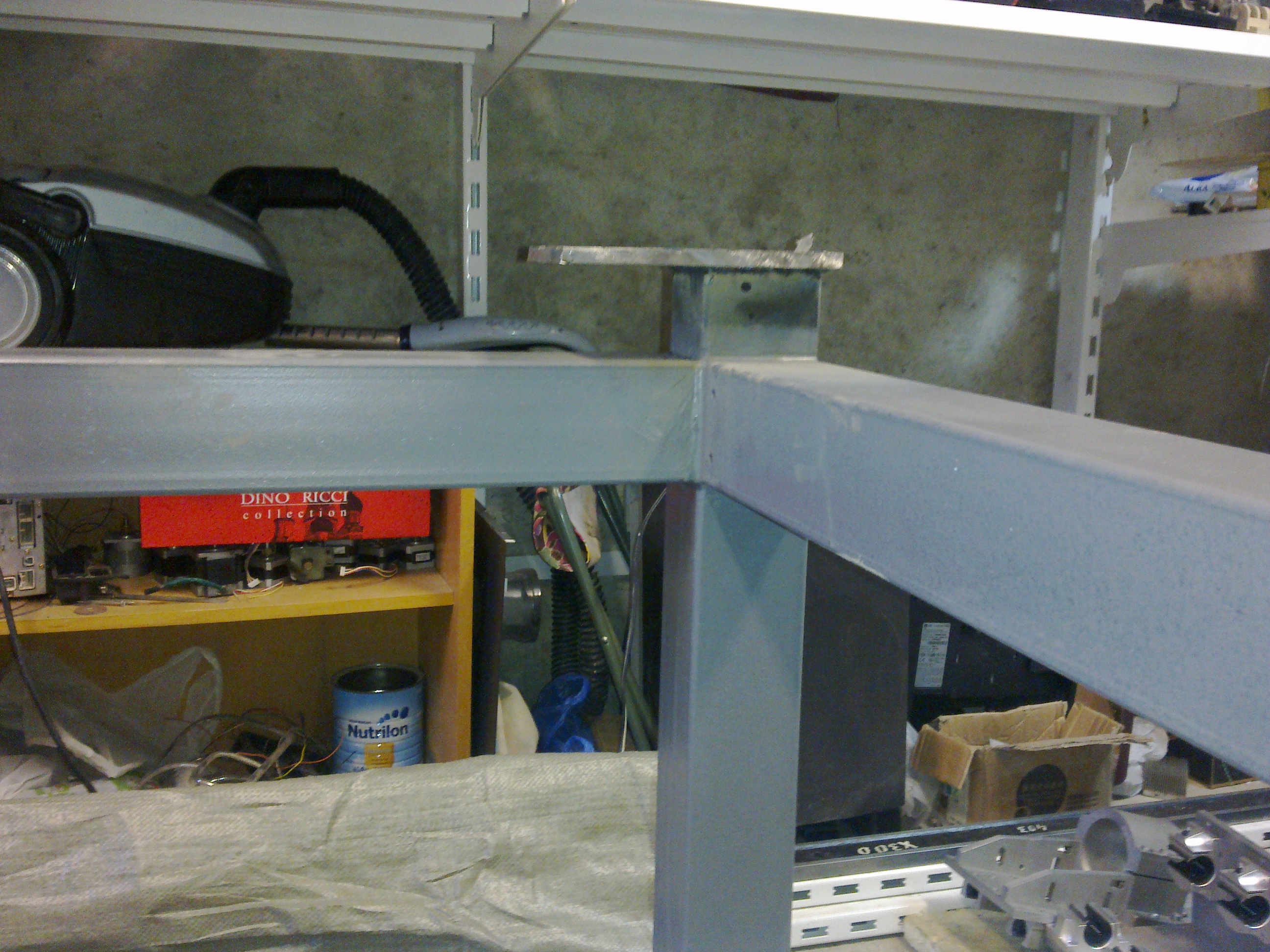

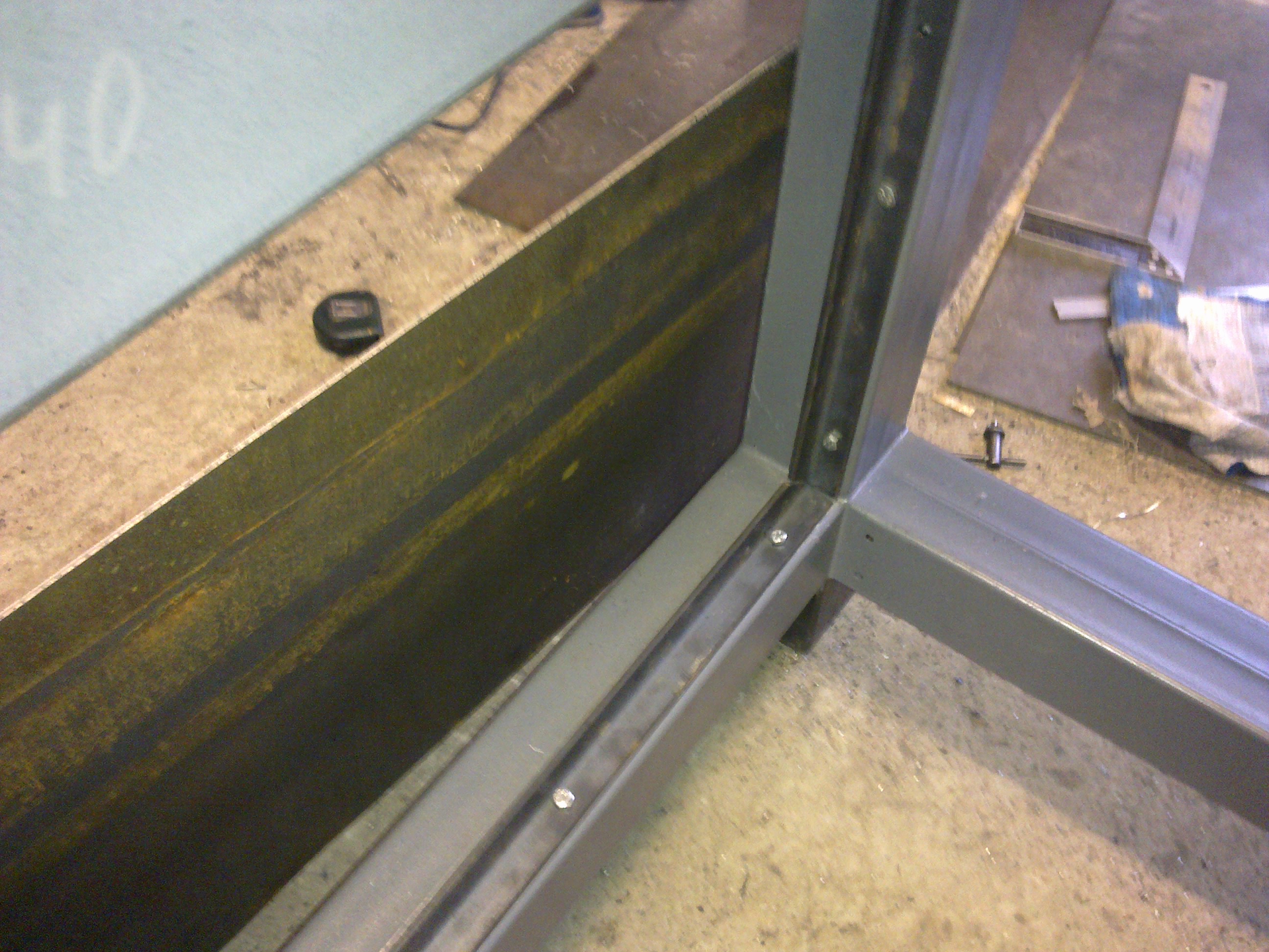

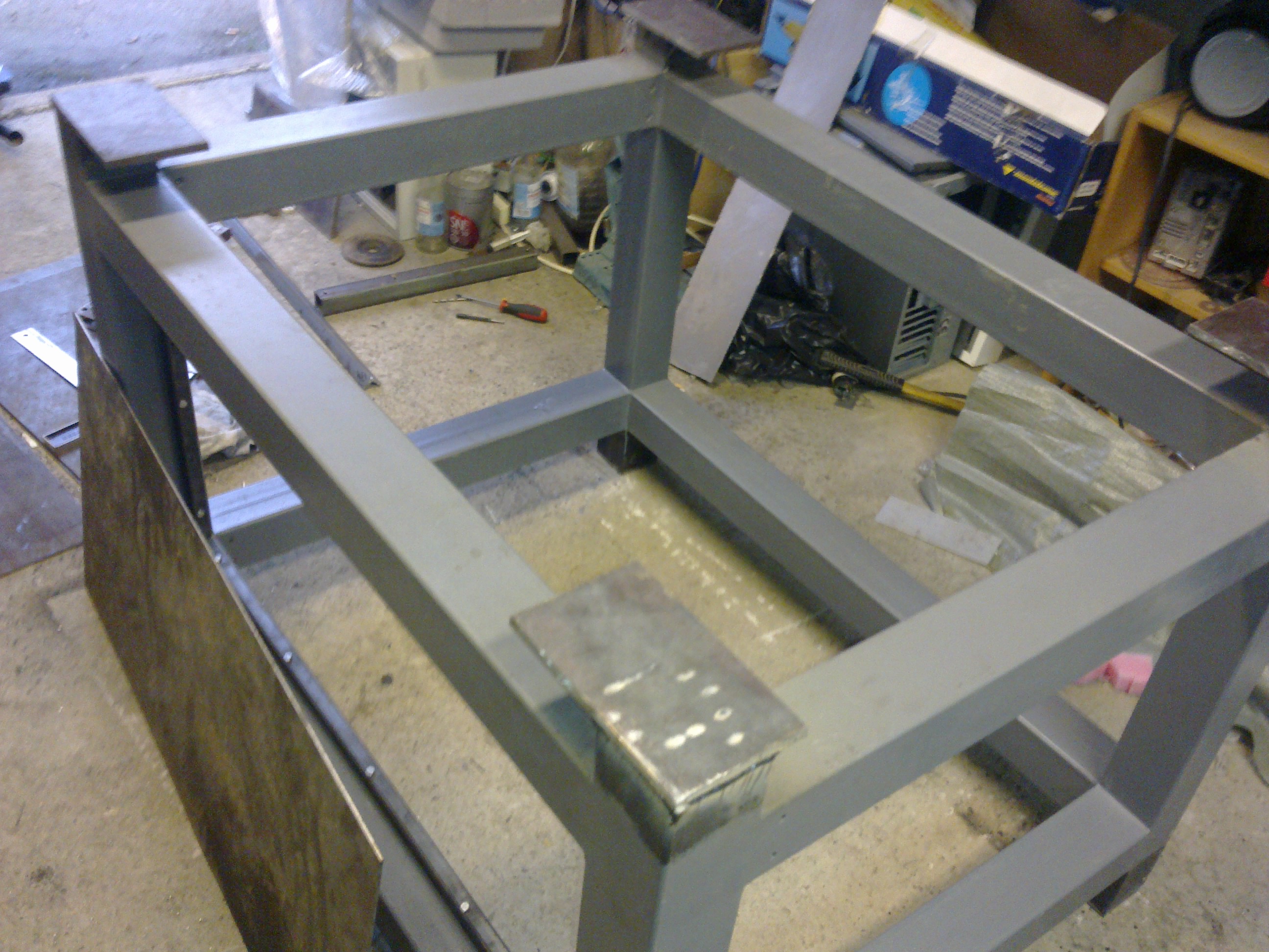

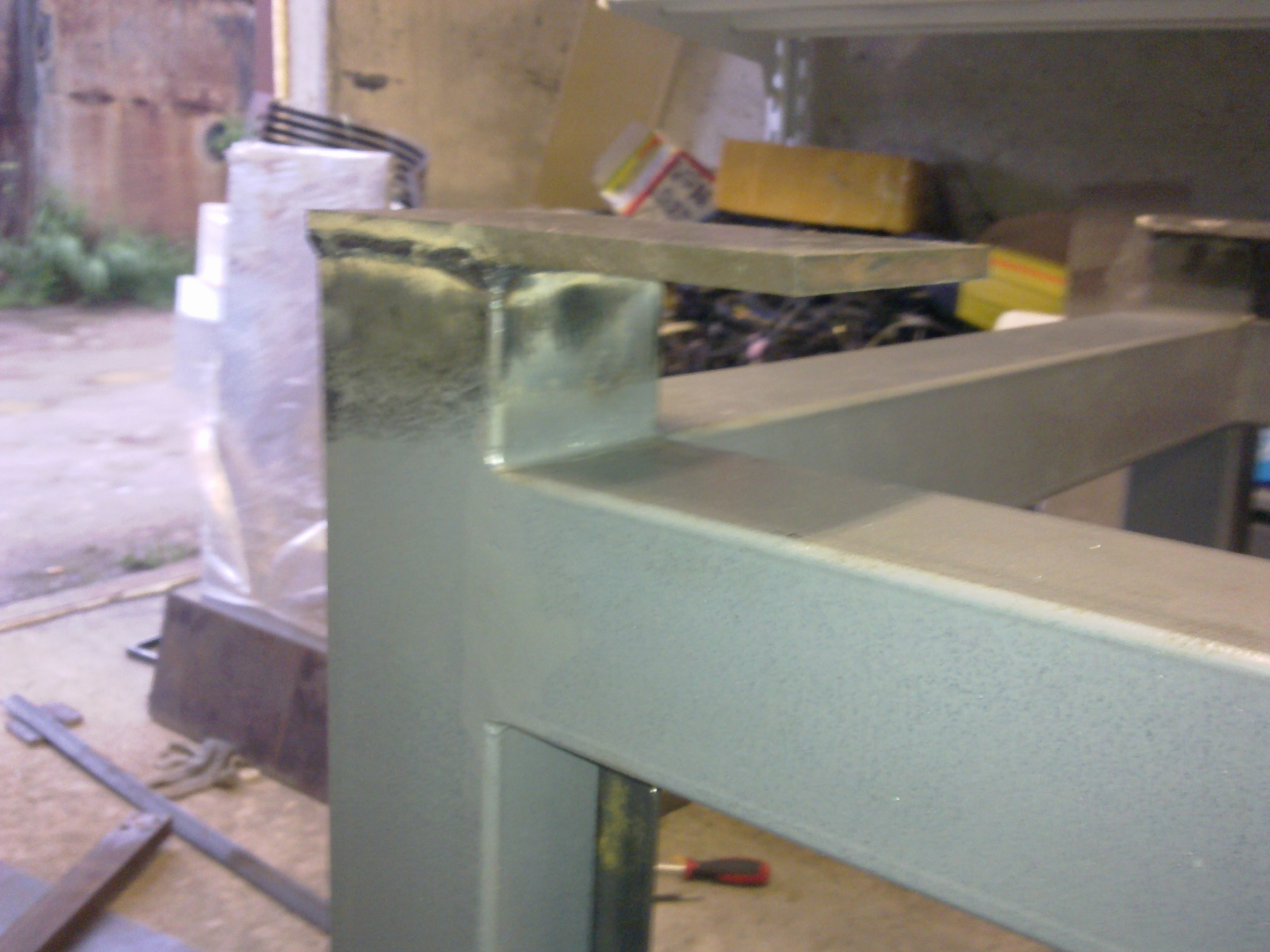

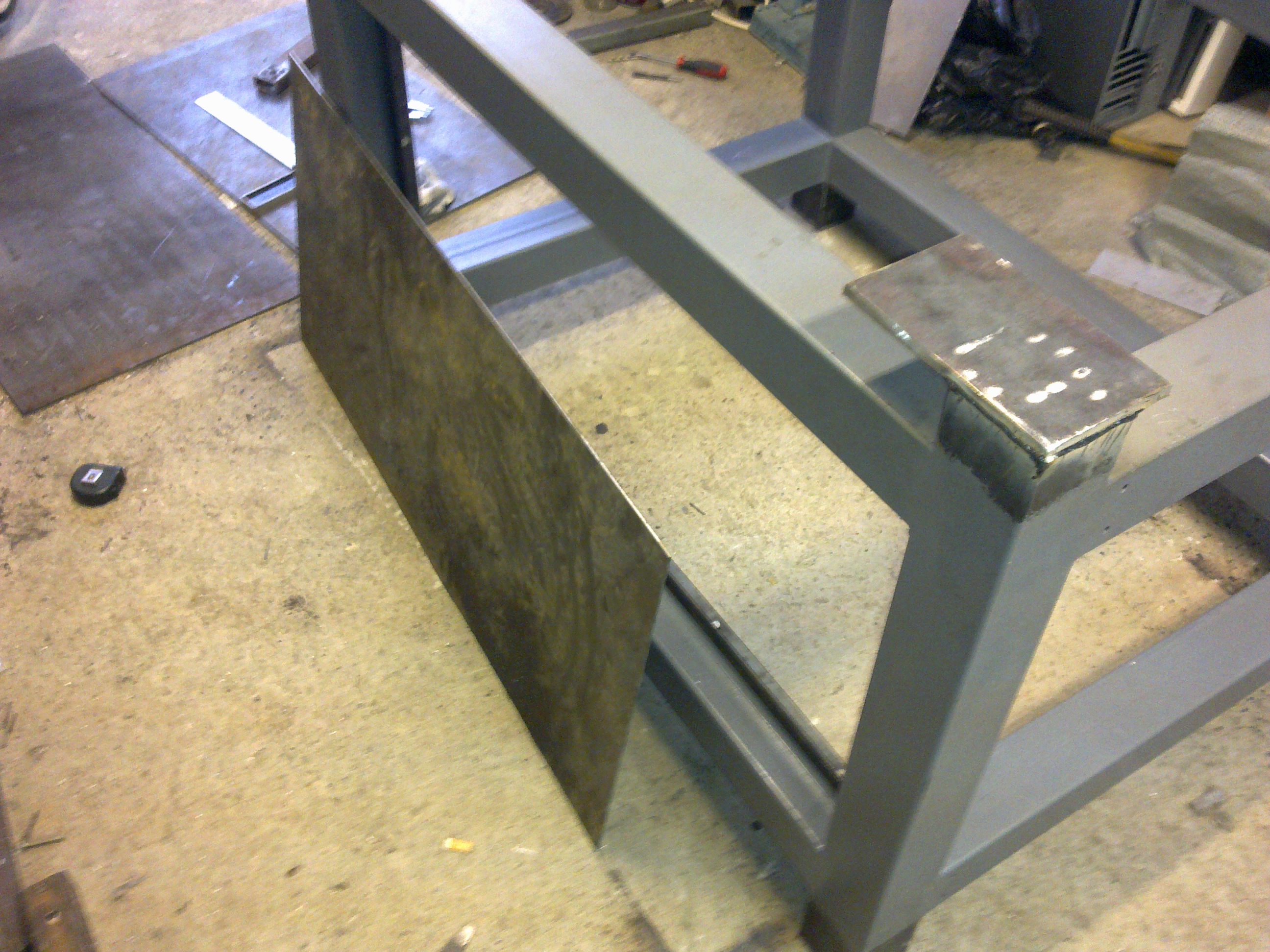

Потихоньку разобрал все, теперь надо заканчивать со станиной, начал делать боковые стенки, прикручивать через уголок, заодно и жесткости прибавится и весу :hehehe: , сегодня приварили заглушки под регулируемые опоры, и площадки под двутавр, есть в наличии три линейки 2 метровых и одна 600мм, буду пришабривать двутавр к раме, сначала планирую вывести площадки в один уровень, соответственно все с поверочными линейками, далее уже буду притирать площадки.

Re: Мой хобби станочек
sergey27rus писал(а): сначала планирую вывести площадки в один уровень
А как будешь в уровень выводить?
Уровень есть станочный?

Сообщение sergey27rus »
У знакомого спрошу у него есть, своим пока не обзавелся.
На линейку с ним махнись :)

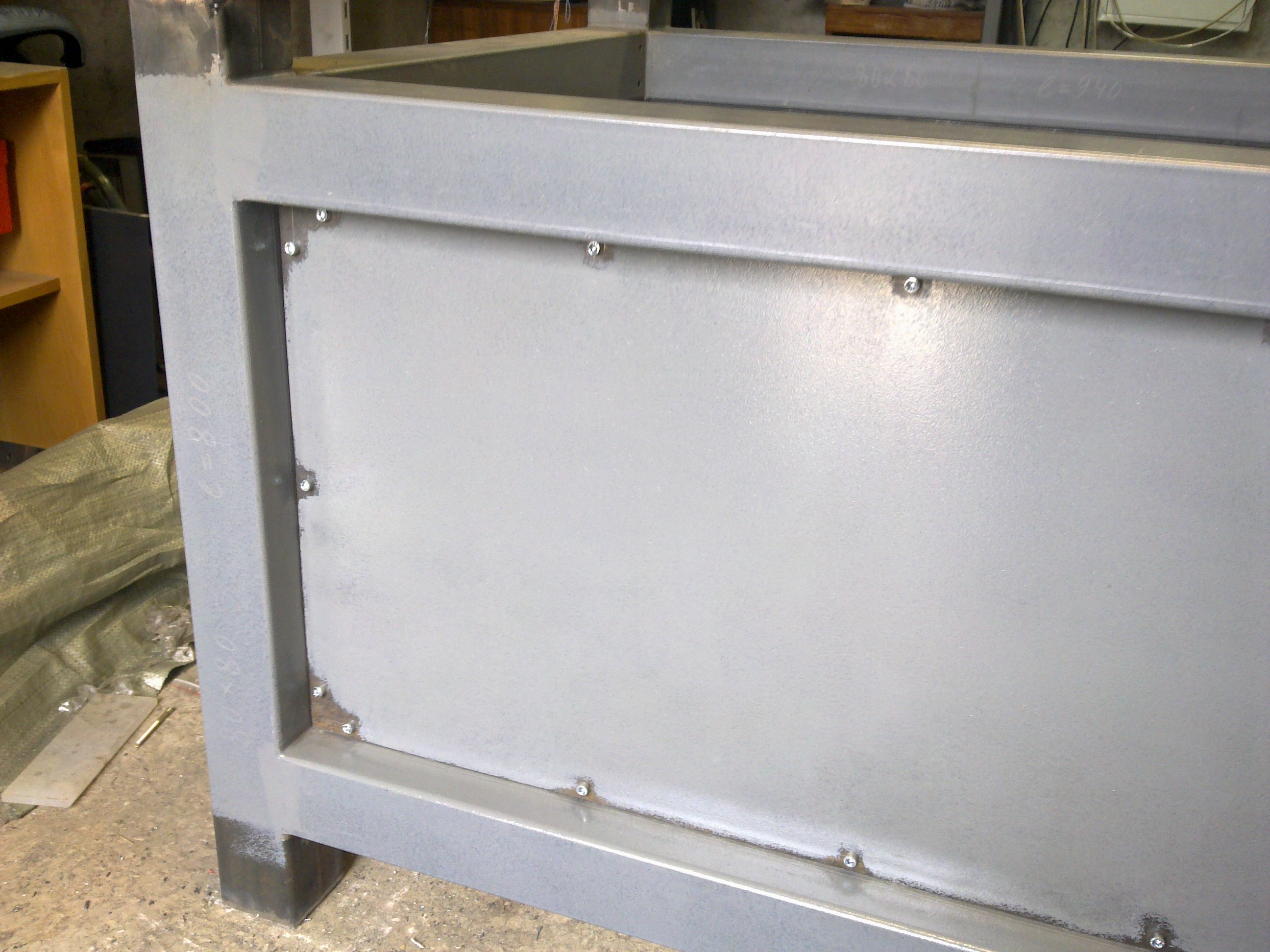

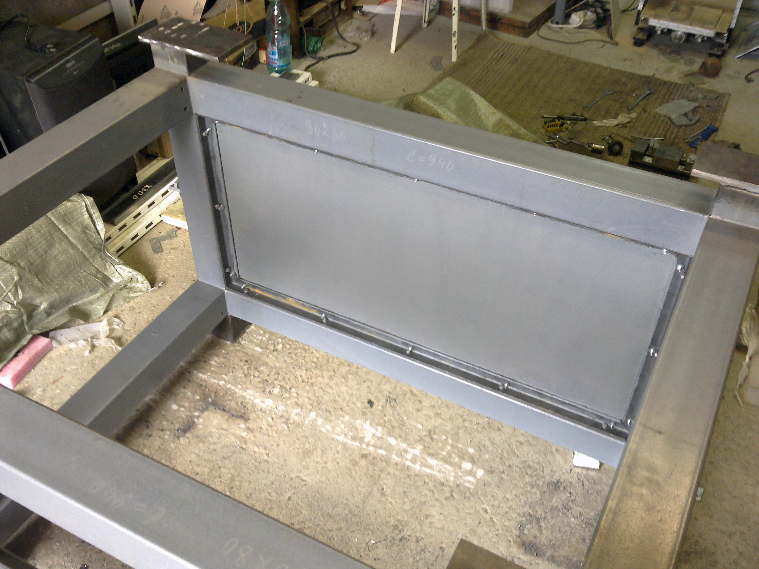

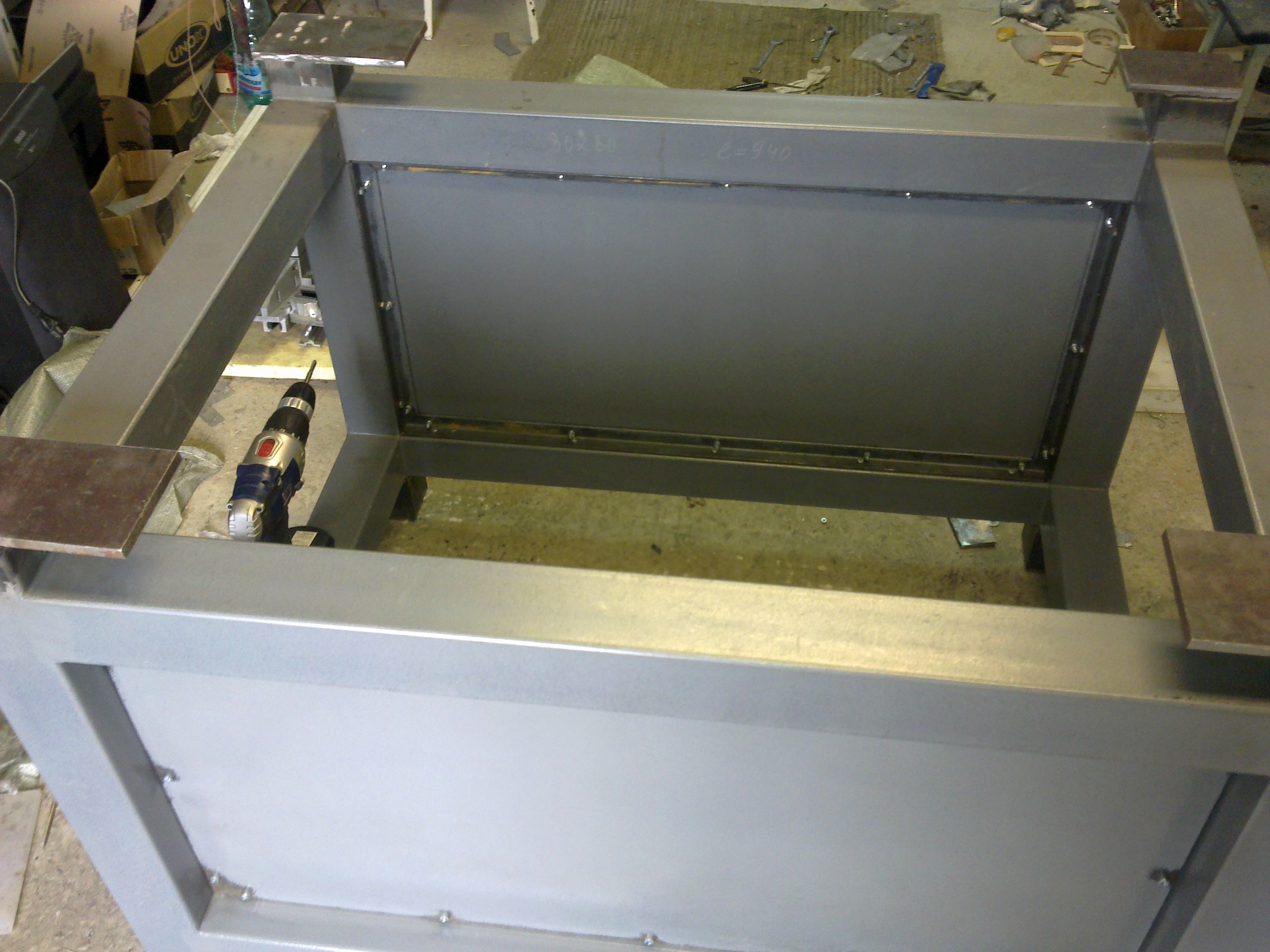

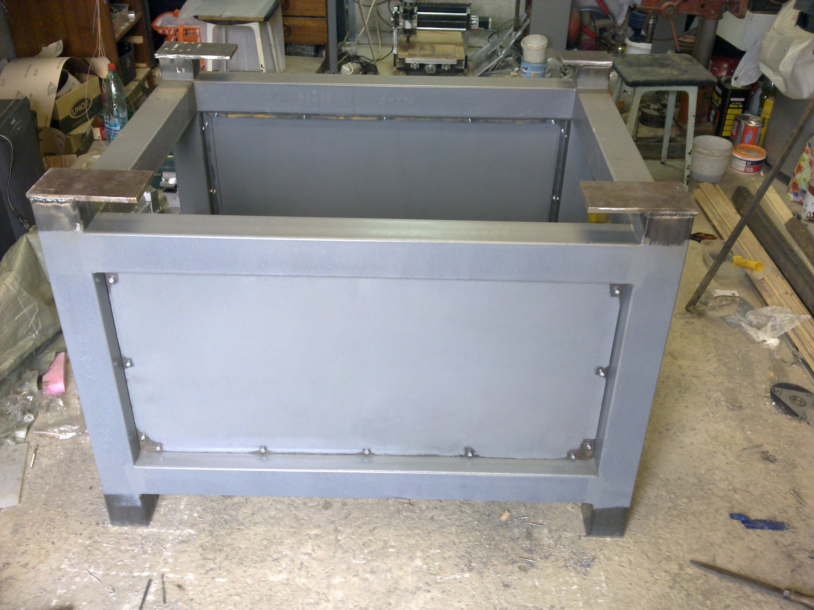

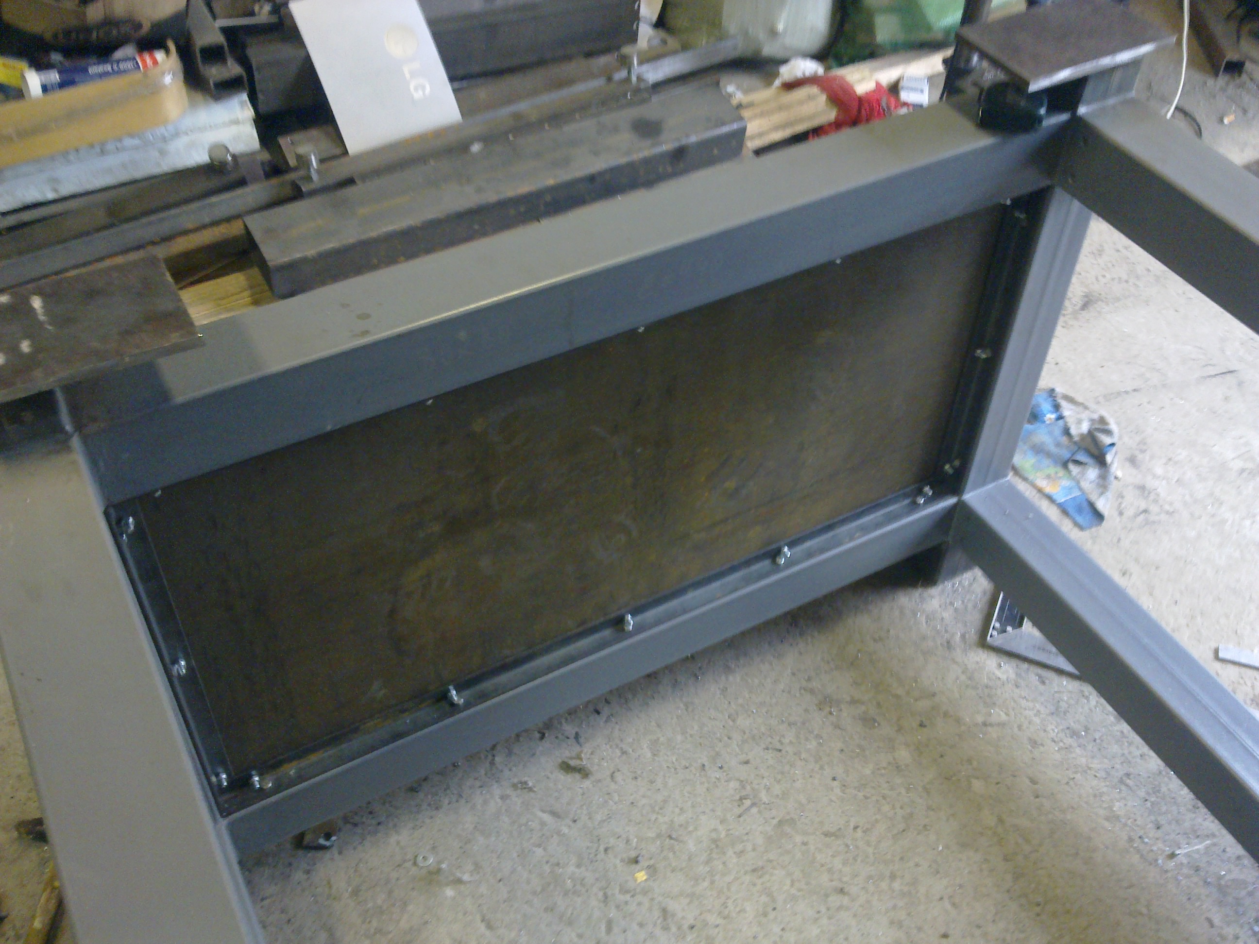

Прикрутил пару стенок, весу прибавилось :freak: от земли с трудом оторвать.
Сергей, сделай плиз небольшой тест
Положи руку на стол и стукни по нему киянкой, сравни примерно как распространяется вибрация там где есть стенки и где нет
Будет отличие или нет?
Щас типо маюсь, надо сделать новый стол под станок, думаю из чего все же делать
Трубы самое простое, но вибрационные они, а песок не везде получится засыпать
nik1 писал(а):Трубы самое простое, но вибрационные они, а песок не везде получится засыпать
Сварные будут звенеть... попробуй сделай отверстий с шагом 50-100мм и прикрути пластину или трубу. Звон должен уменьшится. Плюс тут писали про шумку...

nik1 писал(а):Сергей, сделай плиз небольшой тест
Когда была одна стенка, звонил чуть поменьше чем пустой, Nick подтверждаю сварной звенит сильнее чем болтовой, но при прикручивании второй стенки звон уменьшился, но заметил такую особенность что при простукивании малыми ударами (получается низкочастотный шум(вибрация)).
Nick писал(а):Плюс тут писали про шумку...
Есть пару листов вибропласта автомобильного толщина 4мм думаю обклеить боковины с внутренней стороны/
P.S. После сборки всего стола сделаю тест, хочу попробовать прикрутить пьезо элемент и записать сигнал через звуковушку.
