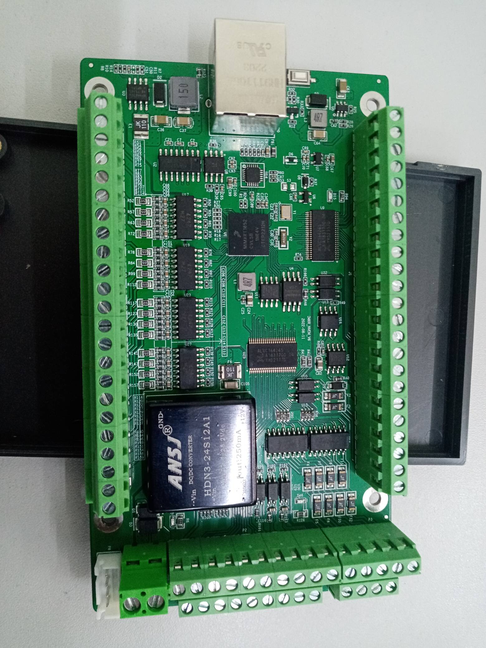

Re: LinuxCNC + Ethernet контроллеры NVEM/EC300/EC500
Такс. Китайцы подложили в новые контроллеры NVEM новую китайскую свинью :) Вся разводка платы новая и основной чип теперь другой - iMX RT1052. Этого стоило ожидать. Привязка к определённому железу всегда чревата. В общем, приехали.
Сообщение D.L. »
Видимо нехватка stm32 сказывается, месе вон тоже на другую фпга пришлось перейти.

Вместе с другими разработчиками и участниками форума LinuxCNC пытаемся найти подходящее решение для прошивки новых контроллеров NVEM/EC300/EC500 (на основе i.MX RT1052). Почитать можно тут - https://forum.linuxcnc.org/18-computer/ ... ?start=500
Пока что ощутимых результатов по подключению к чипу IMXRT1052 нет. Так что с 50% вероятностью можно готовиться к сворачиванию проекта wave и подготовке к форсированию проекта собственного контроллера. И это при том, что в прошивке/драйвере старого NVEM'а уже энкодеры робят и мануал на русском есть, только конфиг с ПИДом не доделан. Эх..
ЗЫ как меня заколебали эти готовые устройства.. уже второй проект в мусор уходит
MX_Master писал(а): ↑ ЗЫ как меня заколебали эти готовые устройства.. уже второй проект в мусор уходит
Для плат меса там тоже какие-то нюансы с чипами и приходится им переделывать плату и разводку под новые чипы, так что ты не один...
Мол цена старого чипа равняется на цену готовой плате в продаже...
Закругляем проект. Времени потрачено много, результаты в мусор. Все желающие могут на старых контроллерах (с STM32) использовать открытый проект Remora - https://github.com/scottalford75/Remora-NVEM
