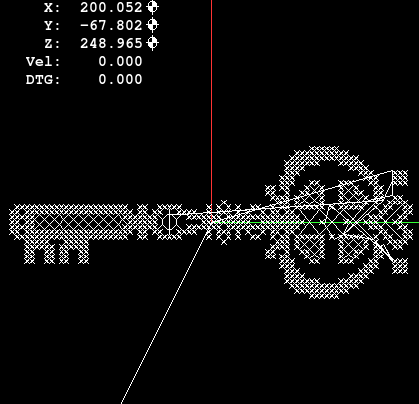

veteranton писал(а): теперь при запуске демо Ж кодов, выезжает за пределы. ну я так понимаю это не страшно? или надо все таки задать границы? если да , то как это делается?
В ini по осям есть строка
MAX_LIMIT = 2600.0
Это на моём станке предел по Х = 2600.0
А ты вписывай по каждой оси свои пределы и вперед! ;)
Re: Швейно-вышивальная машина, экспериментальный образец
Добавлено: 25 июл 2013, 21:15
правильнее будет заранее готовить Gкод под твой станок.
Странно, что он у тебя за пределы уезжает, у тебя пределы должны быть в 250.
Смотри параметры MIN/MAX_LIMIT.
Теперь надо бы сделать для тебя Gкод...
Ты уже устанавливал то ПО для вышивки? Надо бы от них пару файликов готовых, чтобы написать скриптик для преобразования в нужные Gкоды...
В общем нужен файл с вышивкой!
Добавлено: 25 июл 2013, 21:26
veteranton
странно, пробывал ставить лимит от 100 до 2600, не чего не меняеться, все равно выезжает за пределы...
Добавлено: 26 июл 2013, 09:36
veteranton
Всем доброго дня! Во вложении несколько файликов вышивки крестиком( выбрал черно-белые) я их просматривал через Embird. помогите с G кодами...
Добавлено: 26 июл 2013, 10:29
Там все файлы бинарные...
А в какие форматы Embrid может сохранять? Может там есть еще какой-нибудь Экспорт?
Очень надо получить файл в читабельном формате....
Добавлено: 26 июл 2013, 10:39
не, это еще хуже...
Сделай скриншот окна экспорта и сохранения с открытыми типами...
Добавлено: 26 июл 2013, 11:11
veteranton
Nick писал(а):А как он на машинку файлы отправляет?
Может там разные форматы есть?
Есть там симуляция вышивки?
ЗЫ У меня под wine пробная версия не встала...
я так понял это просто редактор. А на машинку отправляется биновский файлик...
Добавлено: 26 июл 2013, 11:56
попробуй разные форматы. Надо найти такой, в котором координаты стежков будут в открытом виде...
И еще попробуй экспорт в convertible format...
Добавлено: 26 июл 2013, 14:23
Вот txt это то, что надо, сейчас поколдуем с ним...
Добавлено: 26 июл 2013, 14:53
А вот файл .pat - чистый G-код
Координаты в дюймах.
