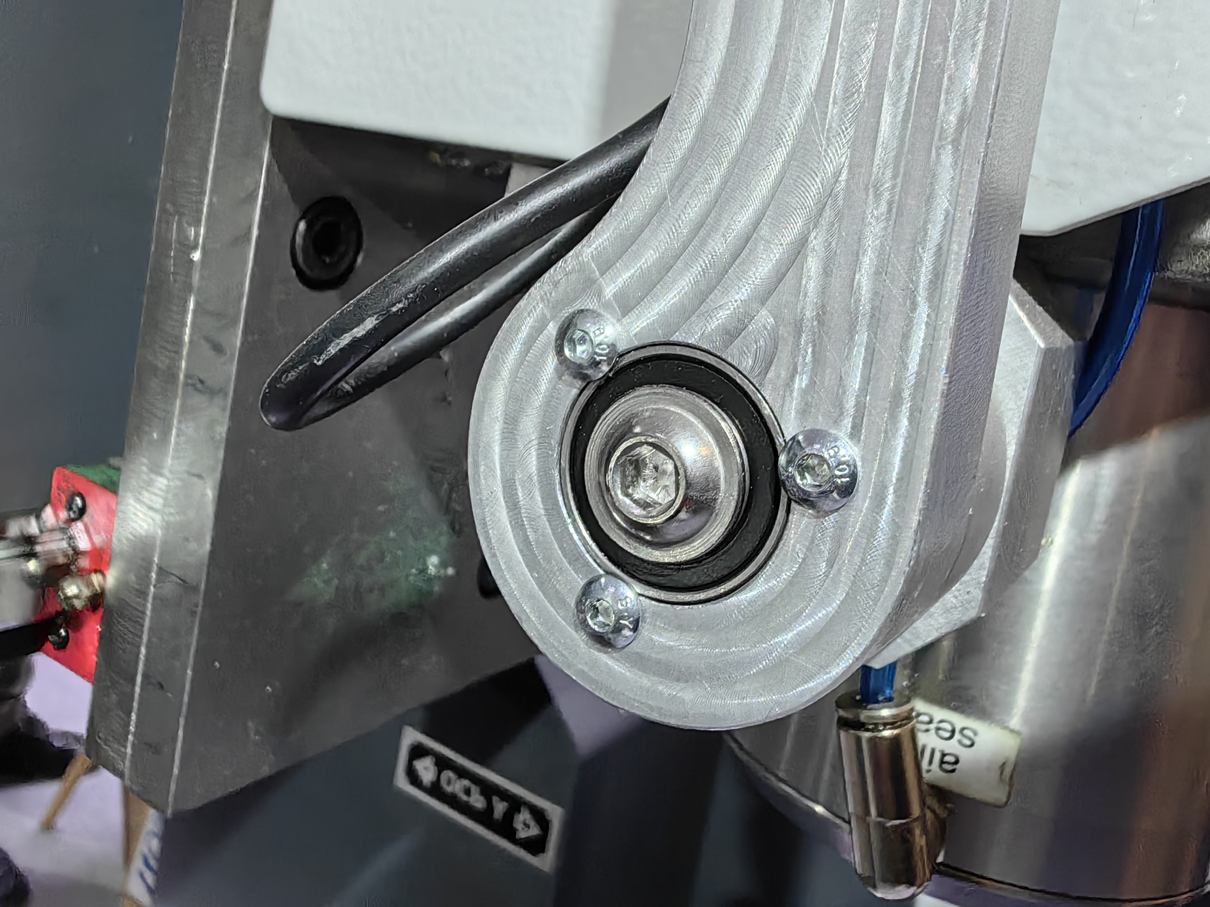

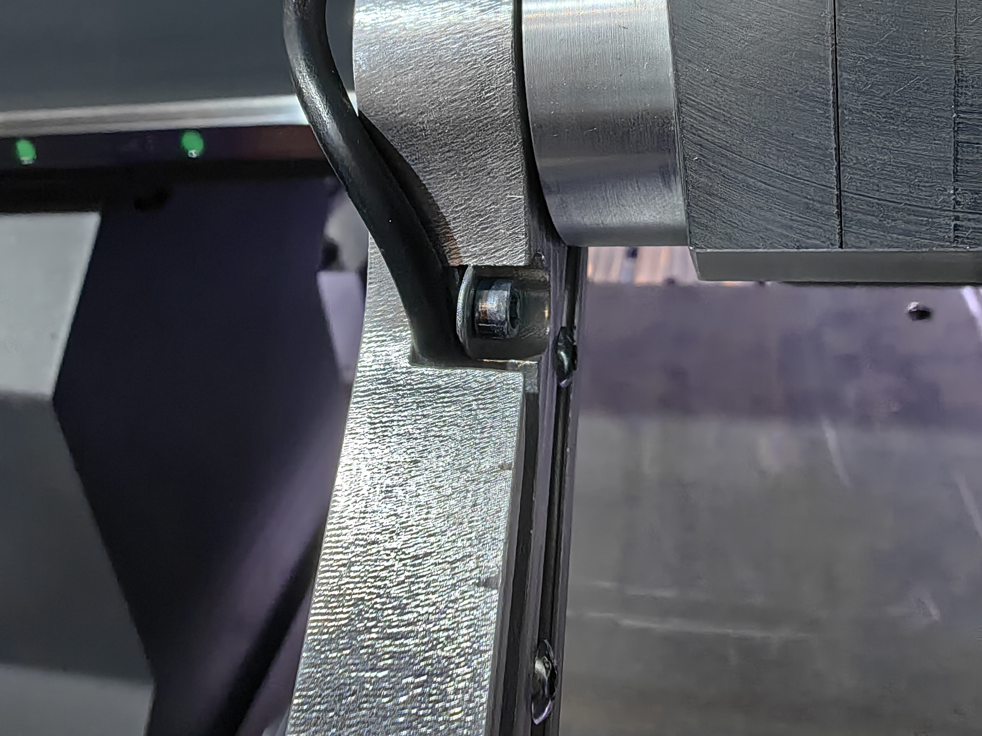

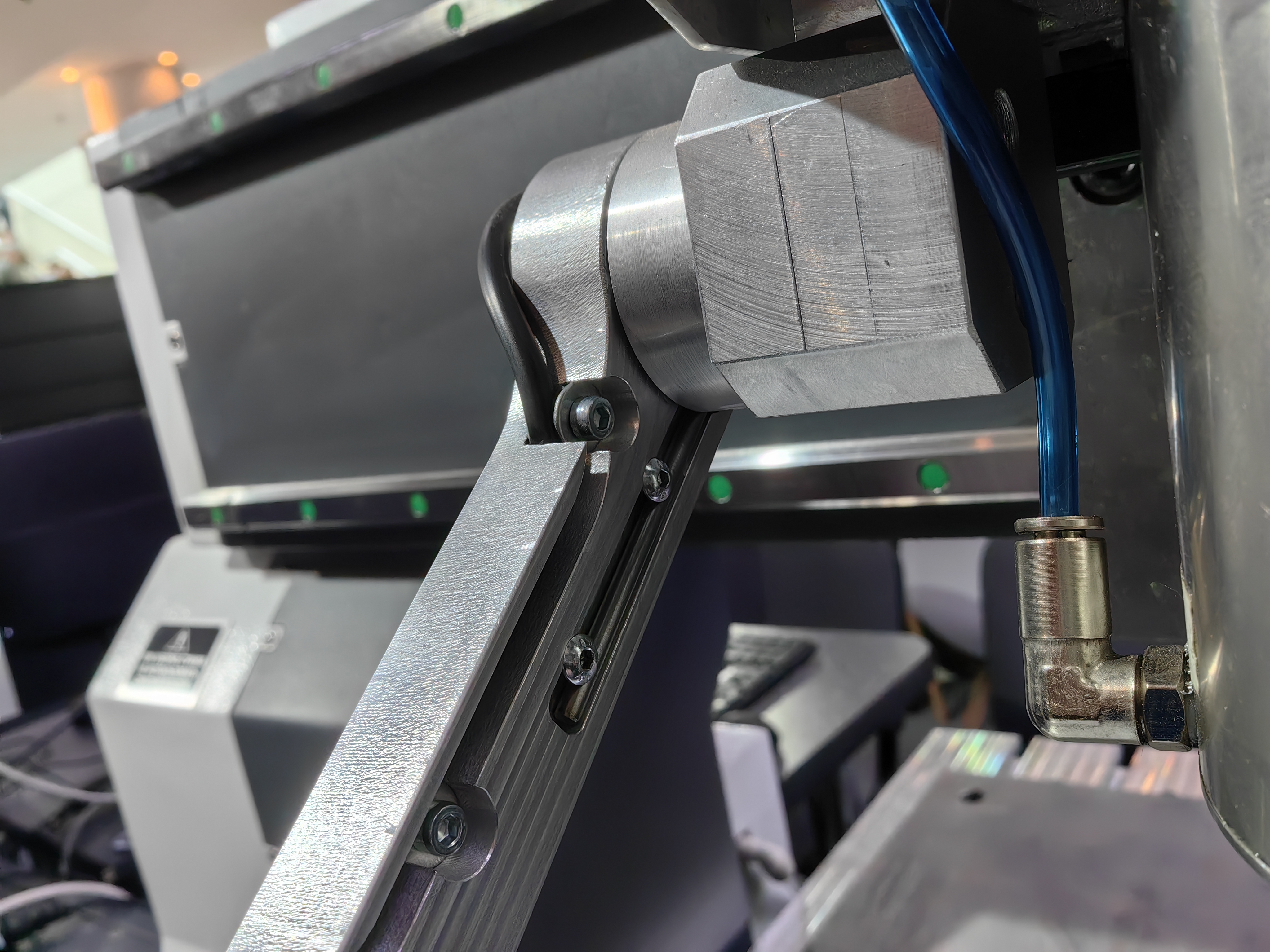

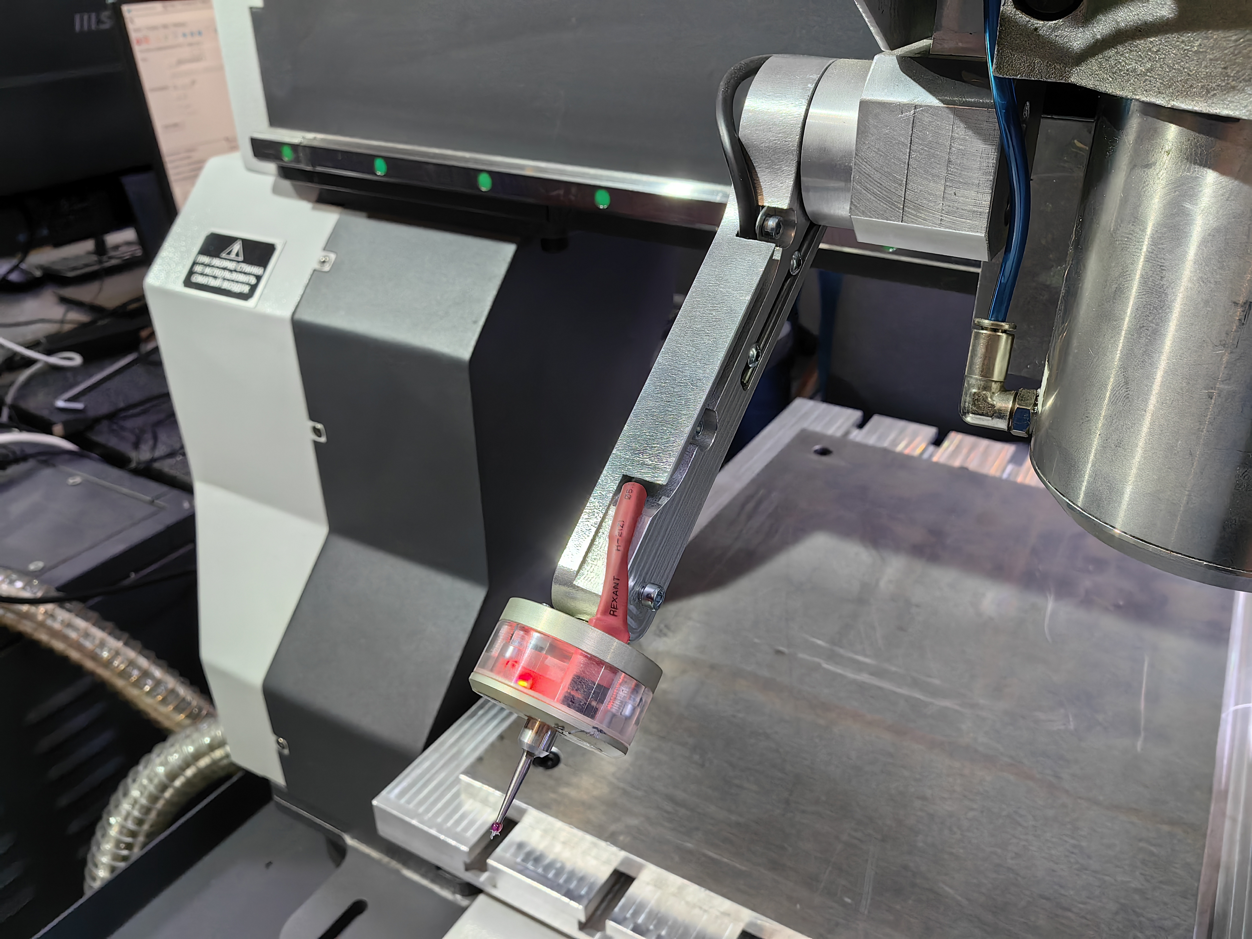

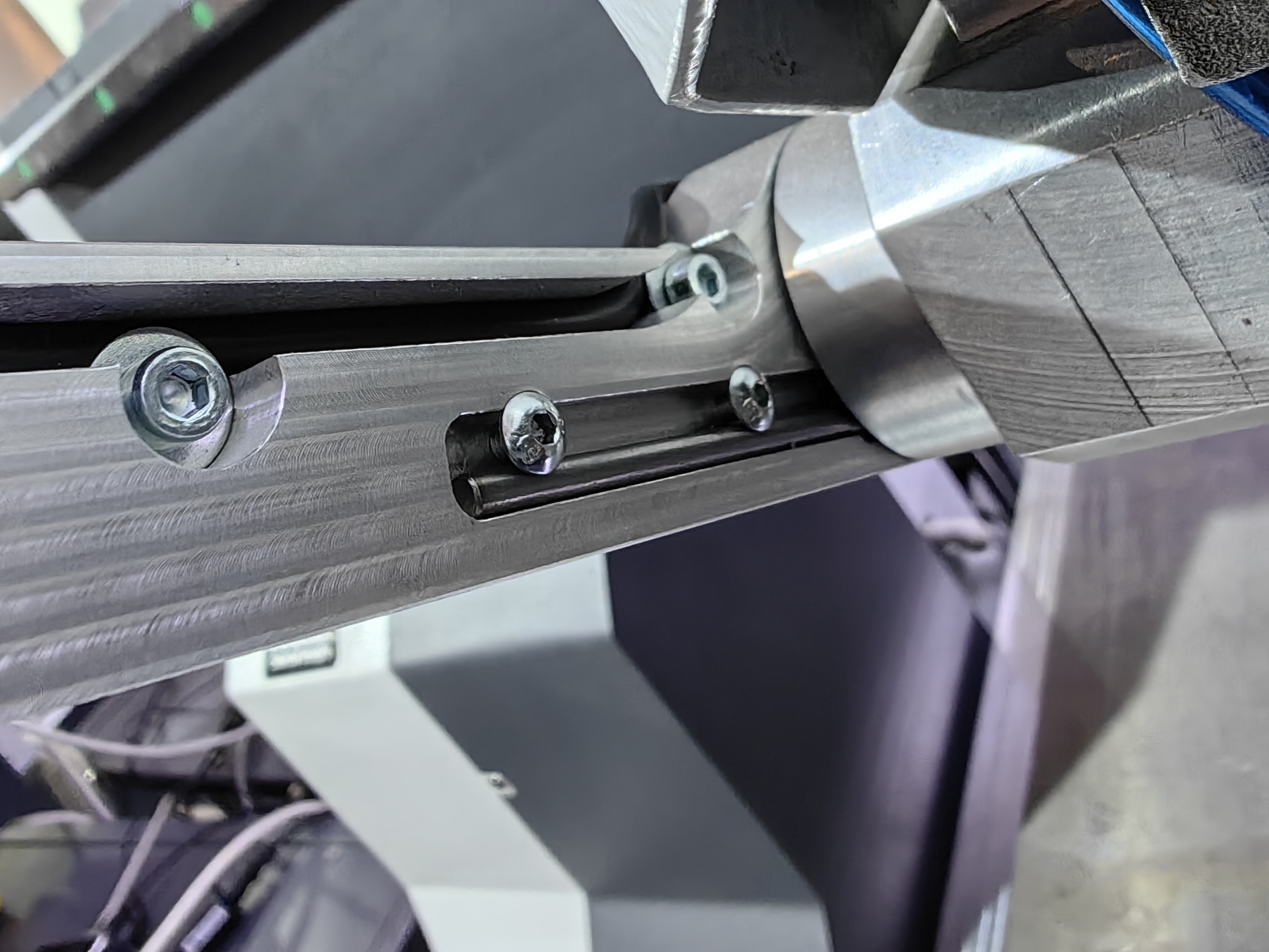

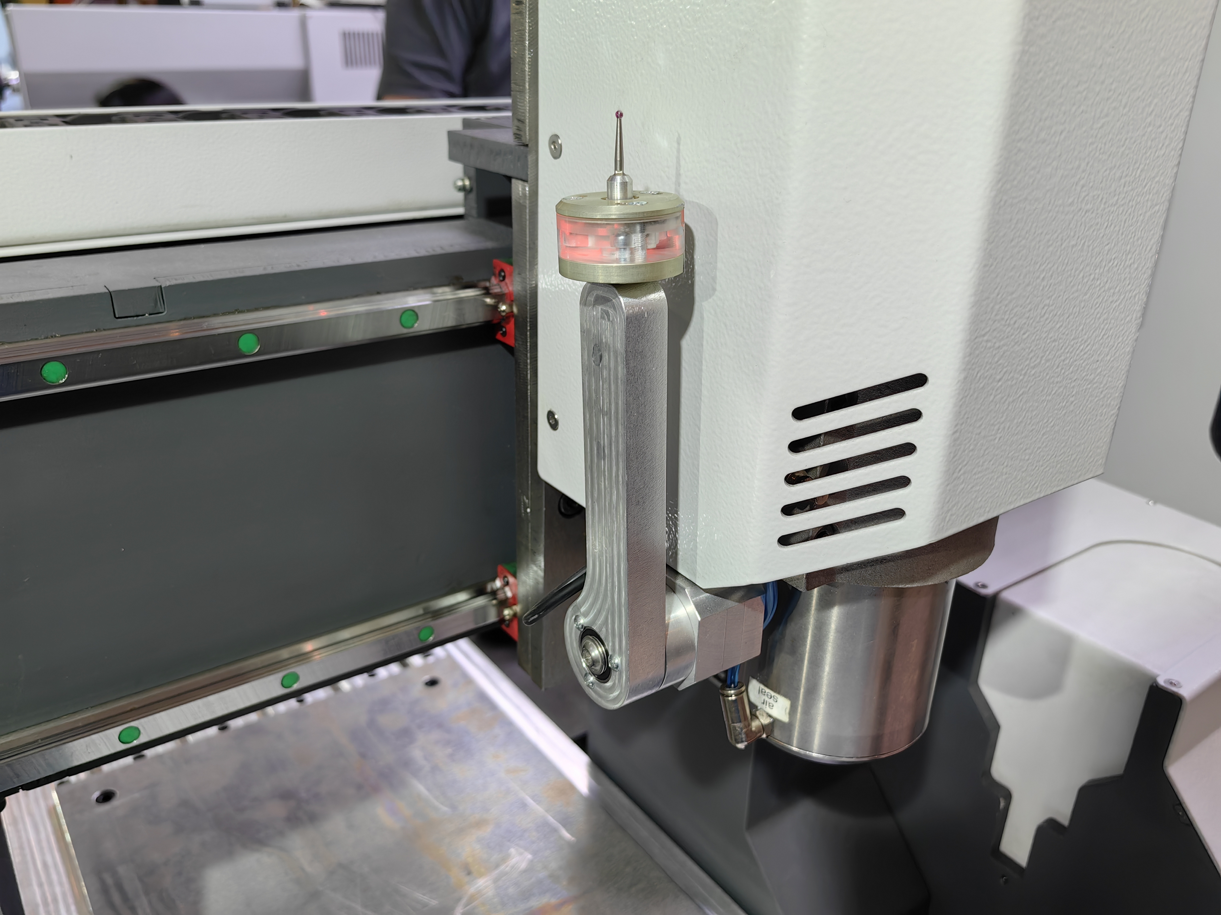

посмотрел на выставке позорную подделку моей лапы. помимо паршивого качества исполнения присутствуют все фатальные косяки с которыми я сам столкнулся при разработке :hehehe: печально что даже содрать нормально не могут :shock:
IMG_20230523_130218.jpg (5726 просмотров) <a class='original' href='./download/file.php?id=207888&mode=view' target=_blank>Загрузить оригинал (3.78 МБ)</a>
IMG_20230523_130225.jpg (5726 просмотров) <a class='original' href='./download/file.php?id=207889&mode=view' target=_blank>Загрузить оригинал (4.35 МБ)</a>
IMG_20230523_130232.jpg (5726 просмотров) <a class='original' href='./download/file.php?id=207890&mode=view' target=_blank>Загрузить оригинал (4.34 МБ)</a>
IMG_20230523_130244.jpg (5726 просмотров) <a class='original' href='./download/file.php?id=207891&mode=view' target=_blank>Загрузить оригинал (4.36 МБ)</a>
IMG_20230523_130258.jpg (5726 просмотров) <a class='original' href='./download/file.php?id=207892&mode=view' target=_blank>Загрузить оригинал (3.23 МБ)</a>
IMG_20230523_130317.jpg (5726 просмотров) <a class='original' href='./download/file.php?id=207893&mode=view' target=_blank>Загрузить оригинал (3.95 МБ)</a>
vtgmfg
Сообщения: 1325
Репутация: 77
Re: 3D щуп на откидной лапе.
Сообщение vtgmfg »
frezeryga писал(а): ↑ печально что даже содрать нормально не могут
прям так уж и печально? так то да - принцип организации стабильного позиционирования прямо перед носом
да но там есть не очевидные нюансы которые вылезли только после изготовлени и тестов. до первой жизнеспособной версии я 3 лапы выкинул потомучто никак не взлетало и нужно было думать дальше.
