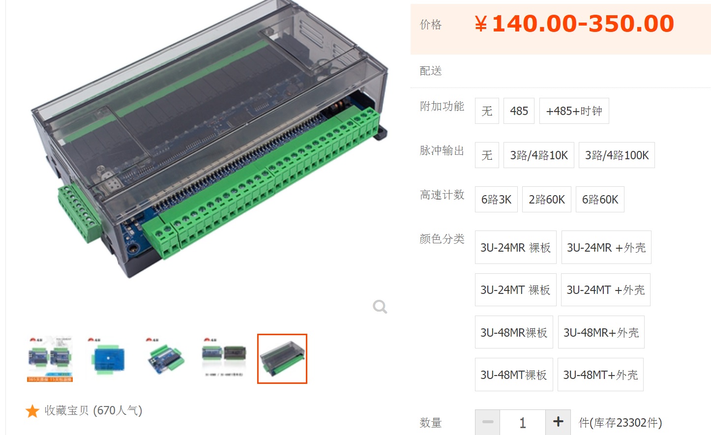

MX_Master писал(а): Ну ты сравнил грабли с вилкой дельты с ардуинами ваще из разных галактик
Ты же сам написал про возможности софта ПЛК
Давно толкую, ПЛК и ардуина, это из разных галактик. ПЛК присутствует на многих пром.производствах. А ардуиноподобных плат я не встречал. Потому интерес именно к ПЛК. Китайские производители сделали процесс изучения ПЛК более дешевым. Фирмовый FX3U имеет на борту только I/O. Если хош подключить аналог, термопары, ЦАП - покупай доп. модули. И все это не есть дешево.
Китайские производители многое затолкали в одЫн плату. Еще и разные конфигурации плат. Хош с часами, хош больше ADC, CAN, сколько высокоскоростных I/O надо, выбирай :hehehe:
Если заклонируют S7-1200 это вообще сказка будет :hehehe:

Я не стал юзать китайские ПЛК платы для LinuxCNC только по одной причине - у них выходы с аппаратных генераторов и счётчиков ваще ни туда подключены. Расчёт чисто на программный степдир и счёт. Выше 200 КГц оно физически не может :)

а прям надо step/dir выше 200кгц? зачем?
Re: МиниТПА(термопластавтомат)
Добавлено: 02 дек 2021, 00:22
Тут важно не количество герц. Программный вывод и счёт офигенно отвлекают процессор от других задач. Самый наглядный пример из жизни - жуткие тормоза, когда процессор рисует графику вместо видеокарты.
