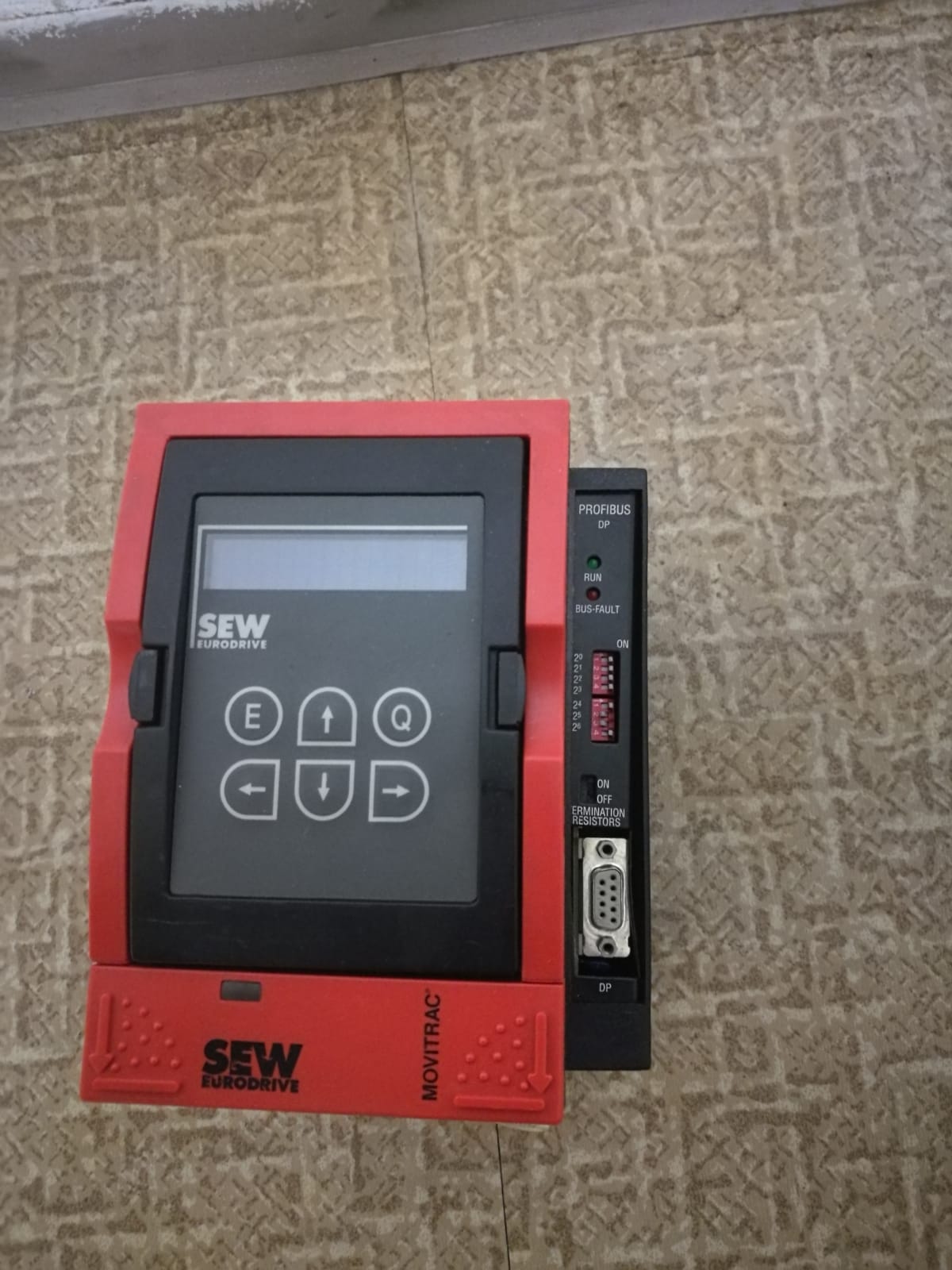

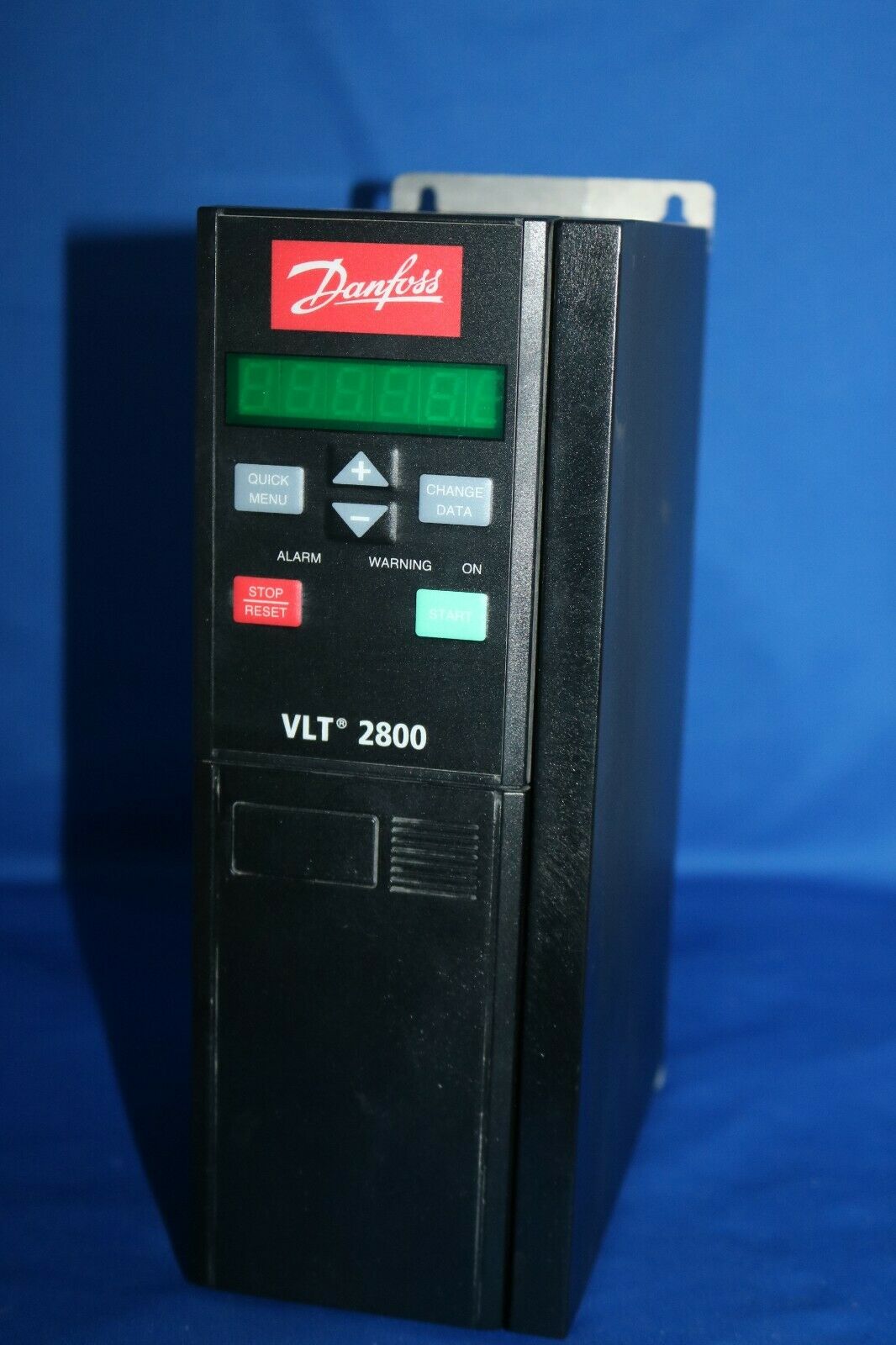

nevkon писал(а): ↑ По запуску сервы через частотник. У меня на токарном подключена серва через частотник ATV312. Энкодер не подключен никуда, серва без тормоза. Будешь подключать - позаботься о тормозе (или снять если возможно или подать 24В для снятия). Можно тормоз использовать для обеспечения безопасности - шпиндель не запустится пока не снимешь с тормоза. Энкодер если нужен, то частотник уже понадобится с возможностью подключения энкодера.
зы. Частотник с вектором на 220В, серва на 460В 200Гц настраивалась как 230В 100Гц, крутит хорошо, немного греется (руке тепло через 30 минут работы, но не горячо). Тормозить резцом получалось на некоторое время, через доли секунды начинал прокручивать ремень (поликлин 4 ручья).
Вот это уже дельная инфа.
Не знаю правильно ли я понял, но!
Если я просто сниму энкодер и тормоз с одного из моторов, я фактически смогу его запустить как обычный асинхронник через частотник, или мне нужен какой то специальный частотник?
У меня есть 2 частотника: Danfoss VLT2822 (2,2кв)220в , SEW Eurodrive Movitrac 31c007 (0,7кв)380в

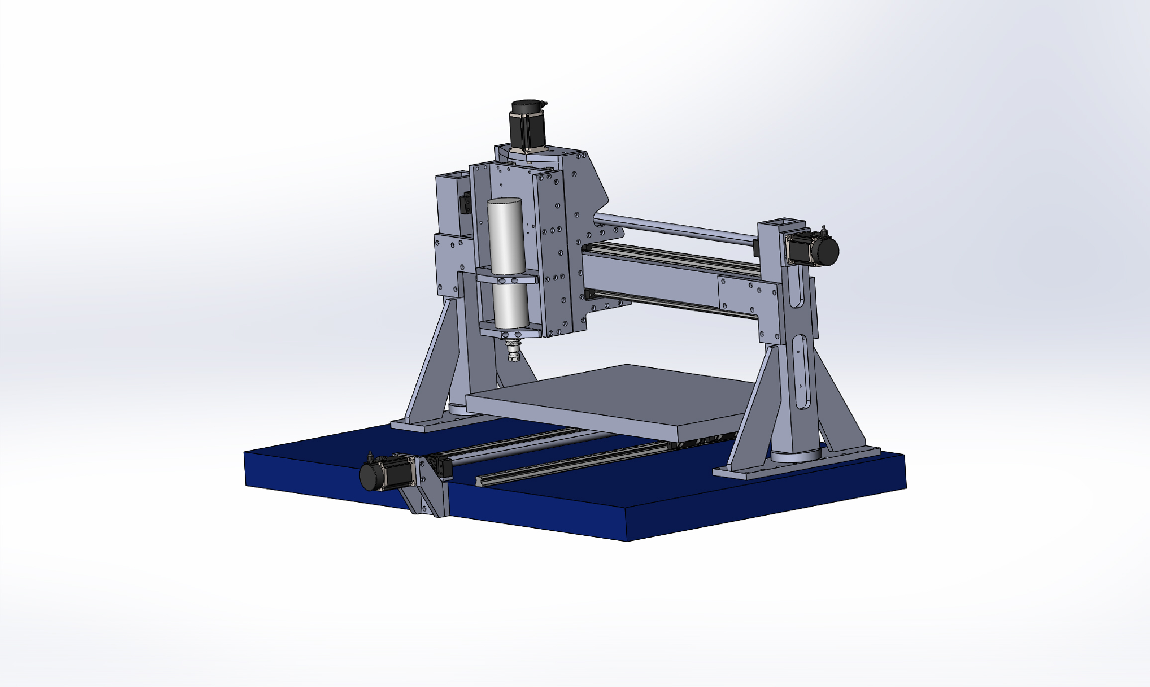

Как бы намекнуть, что в проекте не прорисовка болтиков важна, а грамотный выбор сечений станины. Важна конструкторская мысль. Понимание сил, действующих на станок. И понимание как с этими силами максимально эффективно бороться. Продуманная технология обработки и сборки.
А не вот эти две палки скручу алюминиевым уголком и прорисую все болтики с резьбами, а опору винта вообще просто на пластинку прикручу, а пластинку к ребру на пару болтиков. Не так всё это делается.
Из плит можно вполне себе бодрый станок проработать

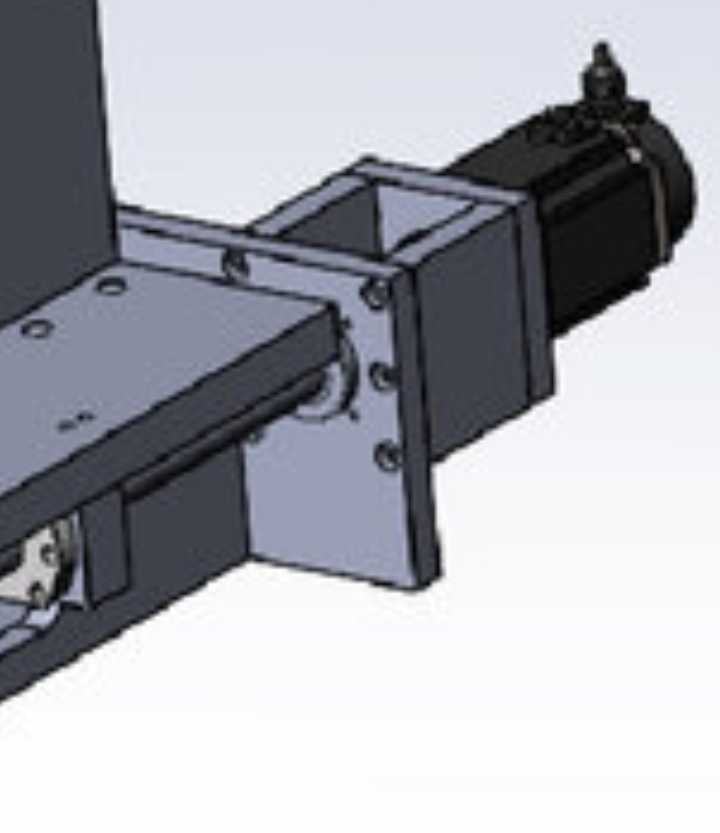

Сообщения: 3310
Re: Фрезерный станок, 1400х1600, на 45 шинах.
Глянул на модель станка... Зачем так себя не любить? Представьте, что вам надо будет шлифануть/подогнать/просверлить пластину Z-тки. И?
У вас все как в головоломке, одно продето через другое. Надо будет снимать и винт и разбирать сам портал, короче весь станок. Я б от проушин каретки через портал точно бы отказался... абсолютно не ремонтнопригодно и "настройковозможно"...

mikehv писал(а): ↑ Как бы намекнуть, что в проекте не прорисовка болтиков важна, а грамотный выбор сечений станины. Важна конструкторская мысль. Понимание сил, действующих на станок. И понимание как с этими силами максимально эффективно бороться. Продуманная технология обработки и сборки.
Заметьте что в моём проекте не одного болтика нет, они мне не за чем, но если делать проект кому то то болтики нужно выставлять хотя-бы для расчёта массы ну и для расчёта количества этих самых болтиков для закупки.
Болтики не прорисовываются,их в основном просто из библиотеки добавляют.
Но не в болтиках дело,они были приписаны просто ради того чтобы объяснить что входит в эти 12 часов, естественно в данном случае они не нужны вовсе.
Палки? отметьте пожалуйста красным,где вы их там увидели, вроде не использовал я никаких палок.
Опора винта на пластинке тоже не могу вспомнить, это где?
Из плит собирают станки стоимостью в 300К € и что?
Я ещё раз пишу,моя задача собрать станок с максимальным кпд и минимальными затратами, по максимуму используя те компоненты что у меня есть,минимально прибегая к помощи фрезеровщиков мечтающих ездить на Каенах.
Пару лет назад я собирал станок для дерева по тем же критериям, конечная цена 1000€ с шкафом,компом,и пылесосом.
Следующий станок планирую делать уже для обработки стали, на полимерной станине, с линейками, и шпинделем в 7,5кв, уже невзирая на затраты, хоть сейчас могу начать рисовать, и я уверен в воскресенье он будет полностью прорисован в 3Д.

xvovanx писал(а): ↑18 ноя 2020, 19:42 Я б от проушин через портал точно бы отказался...
Ну их я доработаю,возможно.

xvovanx писал(а): ↑18 ноя 2020, 19:42 Глянул на модель станка... Зачем так себя не любить? Представьте, что вам надо будет шлифануть/подогнать/просверлить пластину Z-тки. И?
