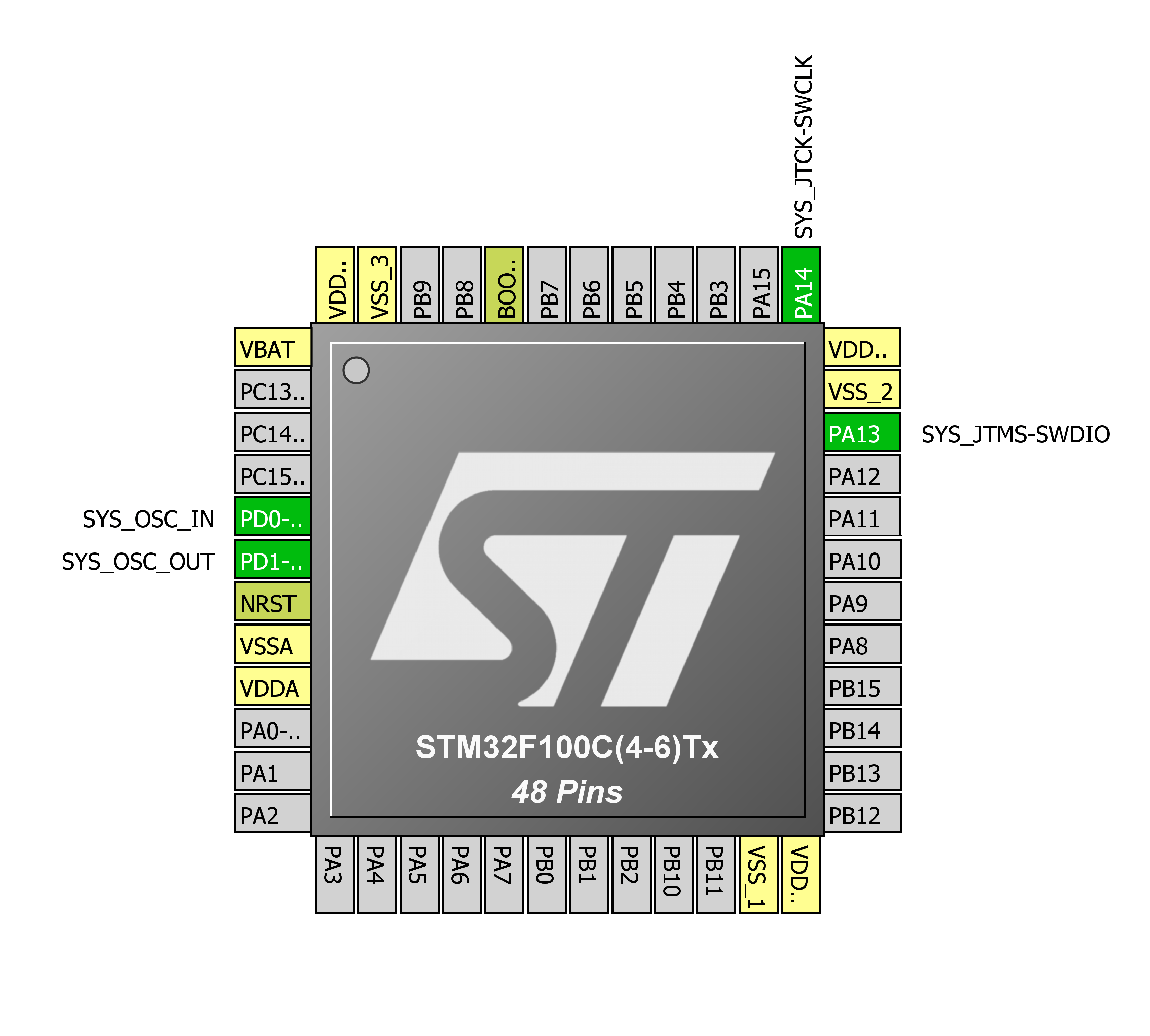

UAVpilot, А нет ли у тебя какой-нибудь простейшей платки для Cortex-M3 на 48 ножек?
Мне для STM32F100C8T6B или STM32F100C4T6B
Или ссылки на что-то подобное. (я встречал, но найти не могу снова)
Или просто, скажи, какие ножки как нужно развести, чтобы правильно подать питание, подключить кварц, и вывести линии на разъем для программирования.
Я ни разу не делал этого и боюсь, что что-то забуду.
В основном волнует - какие линии нужно вывести для программатора.
Могу картинку нарисовать, как я это представляю, чтобы можно было проверить и поправить меня.
Я так понимаю, что нужно смотреть вот на эти выделенные цветом ножки:
Untitled-1.png (4795 просмотров) <a class='original' href='./download/file.php?id=15393&sid=ee5fd4fb5039c580875cc7892174a6a5&mode=view' target=_blank>Загрузить оригинал (160.69 КБ)</a>
Re: STM32 Помогите изучить 32-bit Cortex STMicroelectronics
Ну да, этого в принципе достаточно. Вообще вся информация есть в даташите: http://www.st.com/web/catalog/mmc/FM141 ... 5/PF216839
на стр. 12/88 есть общая блоксхема, на ней обозначены всевозможные выводы разных блоков МК, сюта можно смотреть, чтоб ничего не забыть.
на стр. 24/88 начинается таблица соответствия сигналов МК номерам ног.
на стр. 31/88 и чуть ниже описано как надо подавать питание (блокировочных конденсаторов много не бывает :) )
со страницы 44/88 начинается описание как подключать кварцы и т.п.
Ну и там ниже про ресет и всё остальное.
С JTAG/SWD тоже просто - находишь распиновку своего программатора или нагугливаешь общепринятую, там есть названия сигналов, которые ты найдёшь в таблице на 24/88.
Рисуй схему, глянем. Только давай в pdf или картинкой.
UAVpilot писал(а):Ну и там ниже про ресет и всё остальное.
А зачем он нужен?
Т.е. он нужен для программирования?, или для чего-то еще?
Что мне с ним делать то на плате в плане подключения?
UAVpilot писал(а):С JTAG/SWD тоже просто
А нужен ли он мне? Отлаживать я пока не умею, да и не представляю, как это можно сделать для программ, работающих в реальном времени. Мне бы просто запрограммировать.
Хотелось бы сначала сделать более/менее рабочий вариант платы, а потом уже разбираться, зачем это мне нужно. :hehehe:
Там вот 2 разных ресета,
куча разных пинов питания,
пин для батарейного питания...
Что с этим со всем делать?
Т.е. куда плюс, куда ноль, и куда блокировочные конденсаторы, я, вроде, понимаю...
Как кварц подключить - тоже ясно,
а что вот с пином батарейного питания делать?
Что с ресетами?
С разъемом SWD, вроде бы, понял, что куда.
Я понимаю, что все это написано, но мне пока тяжеловато все это переварить.
А информации то мне в итоге нужно не так уж много.
michael-yurov писал(а):А зачем он нужен?
Ну если не нужен, то подтянуть к 1, чтоб всякие помехи не ресетили МК.
michael-yurov писал(а):А нужен ли он мне? Отлаживать я пока не умею, да и не представляю, как это можно сделать для программ, работающих в реальном времени. Мне бы просто запрограммировать.
Ну так через него программируют. :)
michael-yurov писал(а):Там вот 2 разных ресета,
Для ядра и для АЦП может использоваться разное питание.
Батарейка нужна если надо, чтоб аппаратные часы тикали и без питания.
michael-yurov писал(а):Я понимаю, что все это написано, но мне пока тяжеловато все это переварить.
Привыкай читать даташиты, хотя-бы по диагонали. :)
UAVpilot писал(а):Ну если не нужен, то подтянуть к 1, чтоб всякие помехи не ресетили МК.
Ок, ясно, подтяну к «1».
Оба сброса подтянуть к единице? И NRST и BOOT0?
UAVpilot писал(а):Батарейка нужна если надо, чтоб аппаратные часы тикали и без питания.
С этим выводом нужно что-то делать? К питанию подключать, или к нолю?

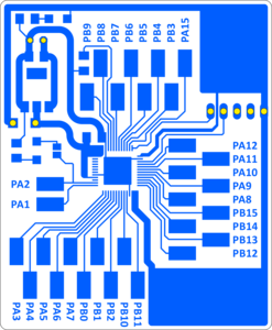

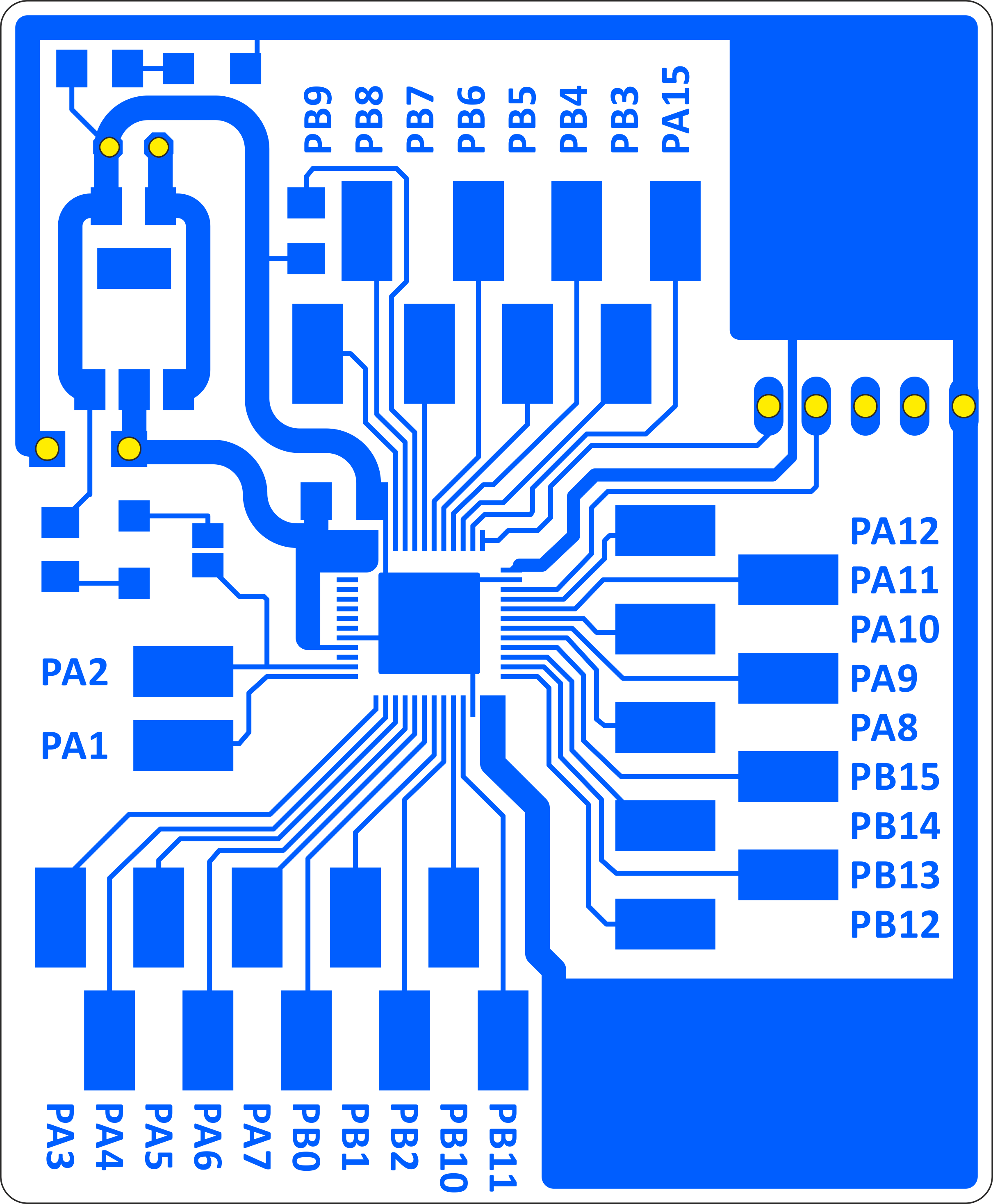

Решил вырезать платку из этой статьи: http://habrahabr.ru/post/125994/
Платка оказалась ужасная, корявая и косячная.
Я ее поправил до приемлемого состояния. Может быть кому-то пригодится (в архиве есть вектор в DXF и файл Corel):
STM32_LQFP48.zip
(630.16 КБ) 446 скачиваний
плата.png (4708 просмотров) <a class='original' href='./download/file.php?id=15412&sid=ee5fd4fb5039c580875cc7892174a6a5&mode=view' target=_blank>Загрузить оригинал (273.94 КБ)</a>
