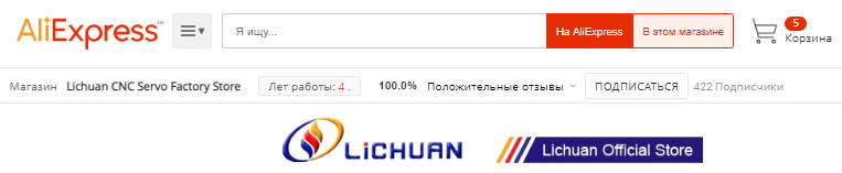

Мне лень дискутировать бесконечно.
2020_07_03 22-42.jpg (5368 просмотров) <a class='original' href='./download/file.php?id=183504&mode=view' target=_blank>Загрузить оригинал (61.12 КБ)</a>
https://aliexpress.ru/store/1907567?spm ... 343cKezcgp
К моторам идет еще кабель 10метров. И вал двигателя я выбрал длинный. Потому и цена выше.
Вот такие заказывал моторы с небольшими изменениями...
https://aliexpress.ru/item/32799547111. ... 5827.pic_4
https://aliexpress.ru/item/32833565179. ... 5827.pic_3
Так я не гонюсь за самой дешевой ценой, зачем - ты же сам писал, сколько заплатишь - столько и получишь. Так вот, взял по дороже но у официального представителя завода.
Ты сам себе противоречишь... ты сам покупаешь дешевки, а говоришь об обратном.
Честно сказать, диалог больше не интересен. Останусь при своем мнении.
