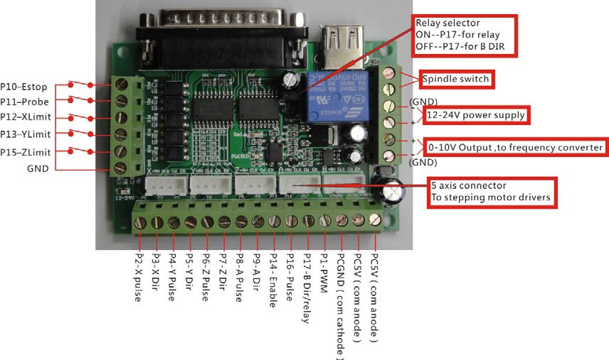

Всем привет! подниму тему...
плата вот такая
3333333333333333333333333.png (4870 просмотров) <a class='original' href='./download/file.php?id=75983&mode=view' target=_blank>Загрузить оригинал (416.19 КБ)</a>
драверы Leadshine EM806
Есть желание подключить ALARM, но запутался как сделать в моем случае. На плате коммутации есть только концевики с замыканием на GND.
К драйверу подключено с общим плюсом. Схема ниже.
AM882m_01.jpg (4870 просмотров) <a class='original' href='./download/file.php?id=75985&mode=view' target=_blank>Загрузить оригинал (64.92 КБ)</a>
EM806_FLT_2.png (4870 просмотров) <a class='original' href='./download/file.php?id=75986&mode=view' target=_blank>Загрузить оригинал (61.61 КБ)</a>
Насколько я понимаю по инструкции Leadshine с моей платой не получится. Да еще и объединять ALM+ нельзя.(
В сети нашел такой набросок. Посоветуйте как сделать ?
Diag.jpg (4870 просмотров) <a class='original' href='./download/file.php?id=75987&mode=view' target=_blank>Загрузить оригинал (40.64 КБ)</a>
Re: Нужен совет по Leadshine AM882
Добавлено: 30 июл 2016, 20:36
a-rey
Решено с помощью такого релейного модуля, правда немного доработано, так как выход с драйвера по "+"
Цена проблемы была - 150 руб)
