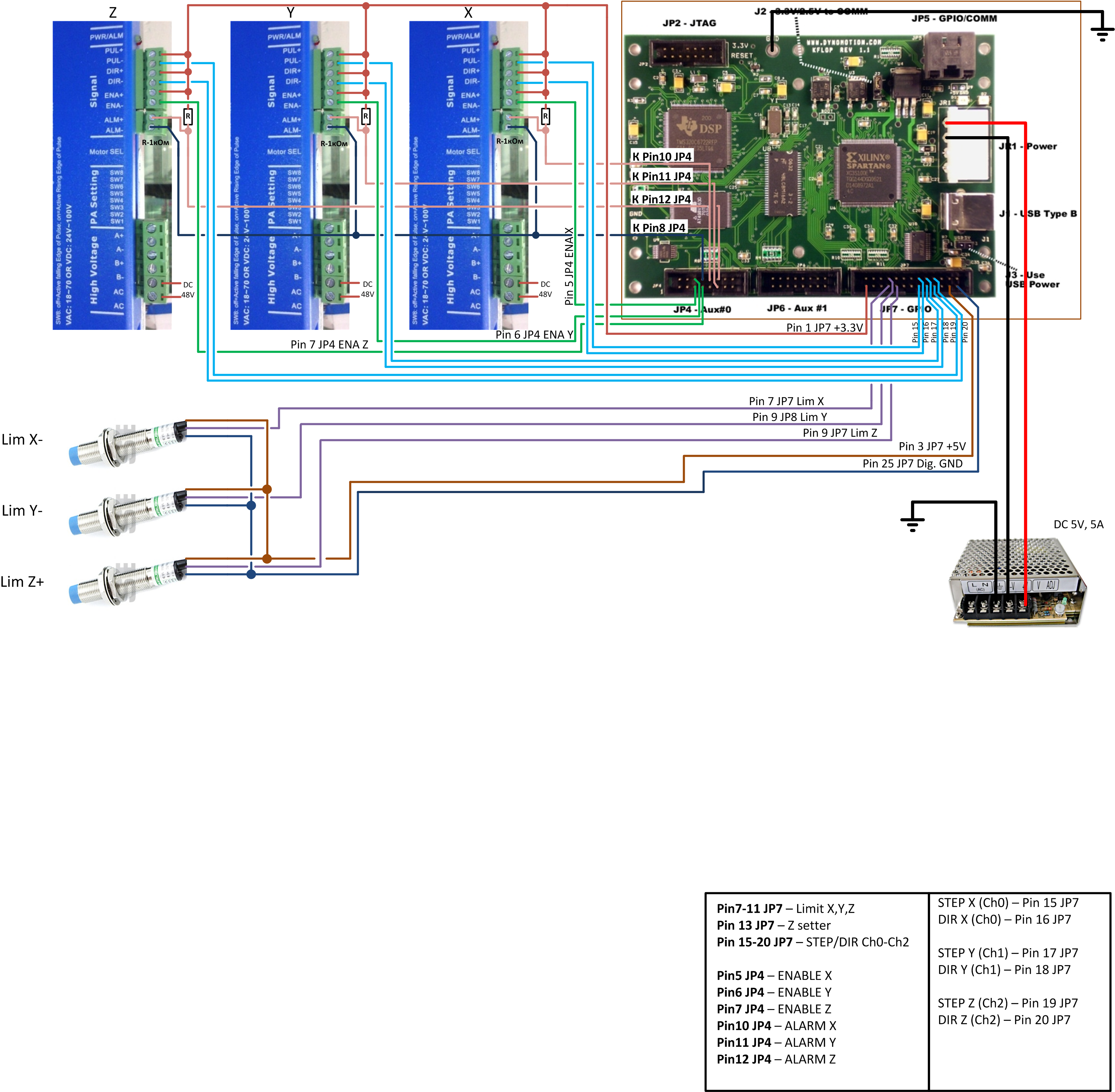

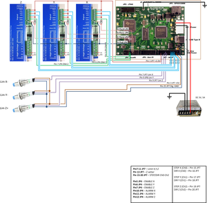

Дело в K-FLOP или в том как я все скоммутировал. При отключении провода от вывода +ALARM драйвера, идущего к PIN10 JP4 (резистор R на месте 1кОм), в дежурном режиме на клемме +ALARM на драйвере +3,3V, в аварии +0,2V.
Как-то не пойму в чем дело совсем, подскажите куда копать?
Всю разводку проводов проверил и прозвонил - точное соответствие схеме ниже:
Подключение.png (6005 просмотров) <a class='original' href='./download/file.php?id=60025&mode=view' target=_blank>Загрузить оригинал (4.56 МБ)</a>
РАЗОБРАЛСЯ! Во второй раз наступил на те же грабли - схема у меня собрана с общим плюсом для ENABLE, ALARM, LIMIT и STEP DIR.

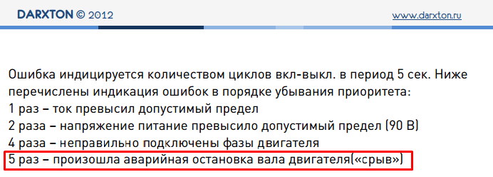

Вроде все собрал, подключил. Сейчас экспериментирую со скоростями. На 2500 мм/мин и выше на драйверах срабатывает защита:
Screenshot_21.png (5638 просмотров) <a class='original' href='./download/file.php?id=66154&mode=view' target=_blank>Загрузить оригинал (45.54 КБ)</a>
БП 70В 800Вт 11.4А, драйвера AM882H, моторы 23hs2430 ( 3 ампера ). На драйверах выставил ток 3.29/4.6, микрошаг в 1/8.
В общем, почему так происходит? Моторы слабые?

Patriot писал(а):В общем, почему так происходит? Моторы слабые?
Сложно сказать удалённо. Вот тут в последнем вопросе на эту тему я высказал, что мог.
http://darxton.ru/wiki-article/chasto-z ... sing-steps
Кстати, можно попробовать снизить ток. Это может парадоксальным на первый взгляд образом увеличить момент.
Или вообще попробовать отключить определение срыва.

Помогла автонастройка драйвера - все вылечелось. А потом еще и ток снизил - еще лучше стало!:)

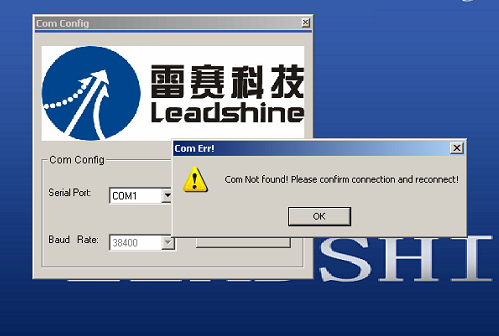

А кто-нить подключал протюнер? Попробовал подключить по этой схеме через ftdi - не видит(( только железный компорт нужен?
http://www.leadshine.com/UploadFile/Dow ... cation.pdf
Через железный ком-порт тоже не видит(((
Screenshot_1.png (5580 просмотров) <a class='original' href='./download/file.php?id=69683&mode=view' target=_blank>Загрузить оригинал (86.59 КБ)</a>
Patriot
Сообщения: 211
Зарегистрирован: 31 авг 2015, 17:52
Репутация: 57
Настоящее имя: Sergei
Откуда: Limassol
Re: Нужен совет по Leadshine AM882
Сообщение Patriot »
Разобрался. Есть пара хитростей:
1) Только железный COM-опрт, через FTDI и CH340 не работает
2) SW1,2,3 в ON, SW4 в OFF
3) Подключать на выключенном драйвере. Если подсоединять на включенном- работать не будет.

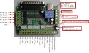

Всем привет! подниму тему...

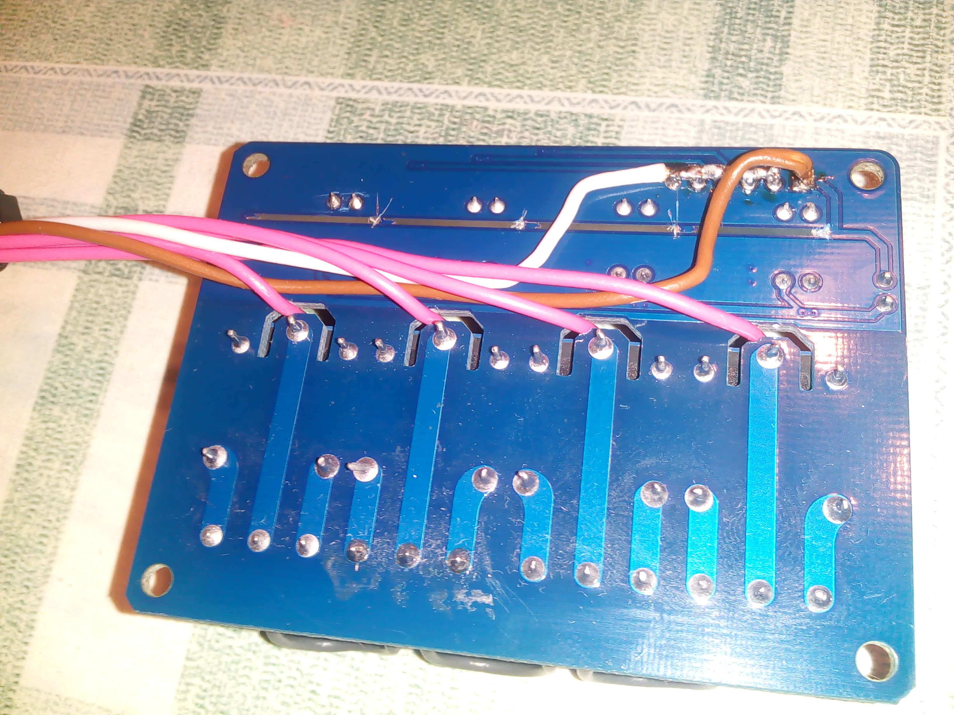

плата вот такая
3333333333333333333333333.png (5358 просмотров) <a class='original' href='./download/file.php?id=75983&mode=view' target=_blank>Загрузить оригинал (416.19 КБ)</a>

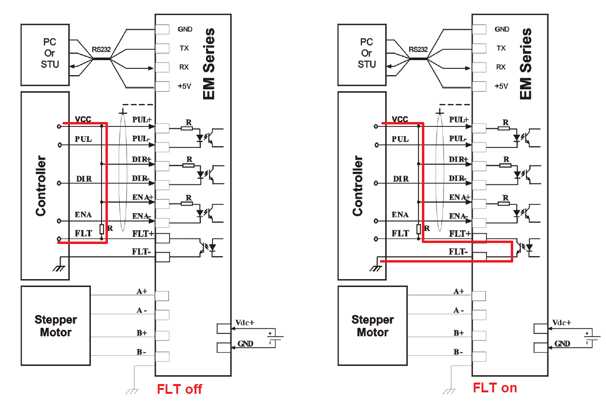

драверы Leadshine EM806

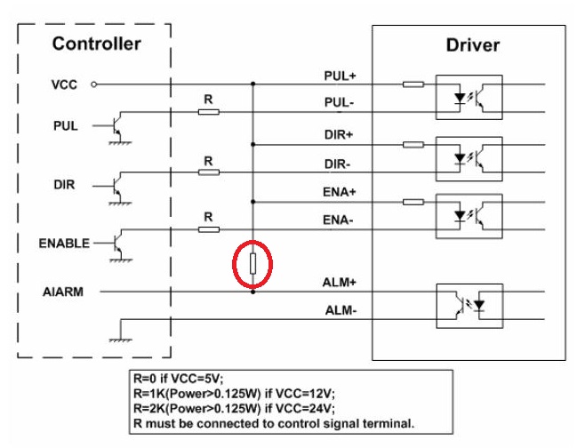

Есть желание подключить ALARM, но запутался как сделать в моем случае. На плате коммутации есть только концевики с замыканием на GND.
К драйверу подключено с общим плюсом. Схема ниже.
AM882m_01.jpg (5358 просмотров) <a class='original' href='./download/file.php?id=75985&mode=view' target=_blank>Загрузить оригинал (64.92 КБ)</a>
EM806_FLT_2.png (5358 просмотров) <a class='original' href='./download/file.php?id=75986&mode=view' target=_blank>Загрузить оригинал (61.61 КБ)</a>

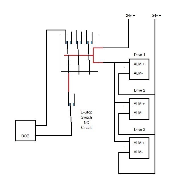

Насколько я понимаю по инструкции Leadshine с моей платой не получится. Да еще и объединять ALM+ нельзя.(
В сети нашел такой набросок. Посоветуйте как сделать ?
Diag.jpg (5358 просмотров) <a class='original' href='./download/file.php?id=75987&mode=view' target=_blank>Загрузить оригинал (40.64 КБ)</a>
a-rey
Сообщения: 59
Зарегистрирован: 17 июл 2015, 08:57
Репутация: 5
Сообщение a-rey »

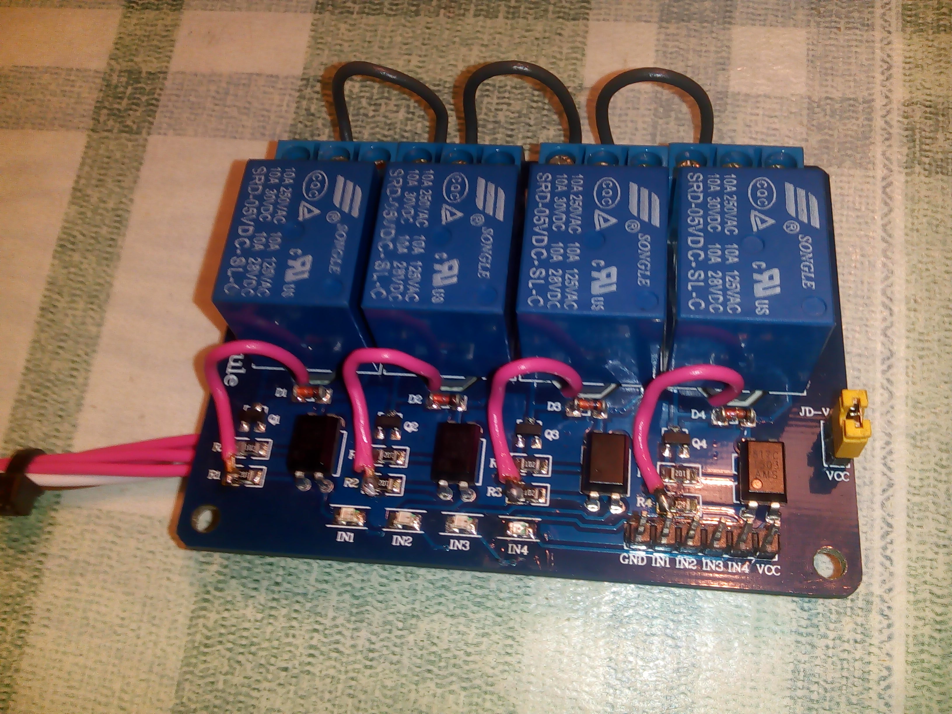

Решено с помощью такого релейного модуля, правда немного доработано, так как выход с драйвера по "+"
Цена проблемы была - 150 руб)
IMG_20160726_230443.jpg (4587 просмотров) <a class='original' href='./download/file.php?id=85970&mode=view' target=_blank>Загрузить оригинал (1.13 МБ)</a>
IMG_20160726_230501.jpg (4587 просмотров) <a class='original' href='./download/file.php?id=85971&mode=view' target=_blank>Загрузить оригинал (1.14 МБ)</a>
