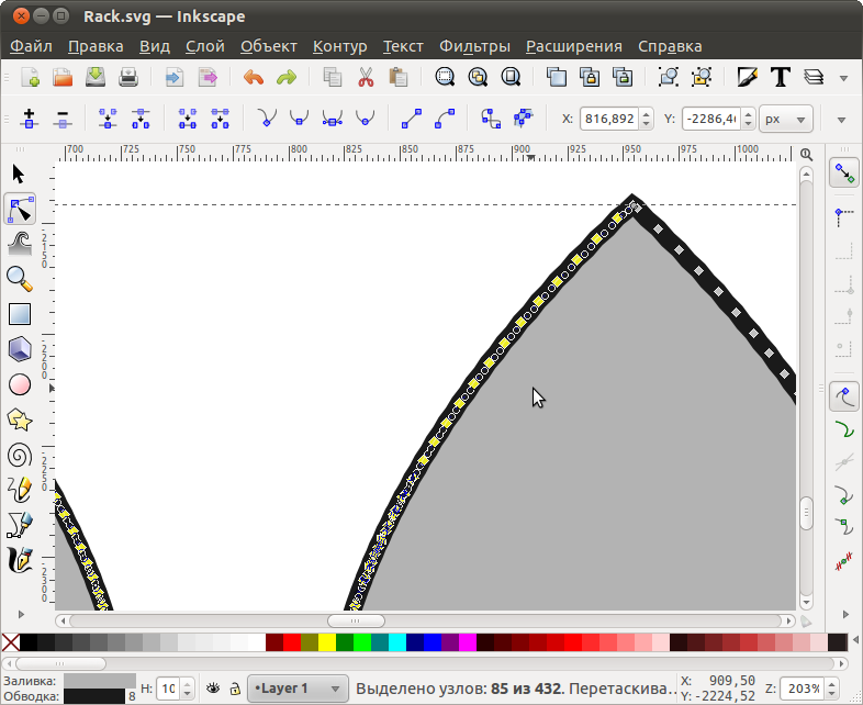

Ну в общем учись :). Если совсем ничего не работает, можно сделать все ручками :) расписал практически по кликам:
1. Сначала разбиваем контур на составляющие Ctrl+Shift+K:
Снимок-Rack.svg — Inkscape.png (4400 просмотров) <a class='original' href='./download/file.php?id=1342&mode=view' target=_blank>Загрузить оригинал (119.94 КБ)</a>
2. Shift-click на большой контур, чтобы снять с него выделение и Del, чтобы удалить лишнее:
Снимок-Rack.svg — Inkscape-1.png (4400 просмотров) <a class='original' href='./download/file.php?id=1343&mode=view' target=_blank>Загрузить оригинал (119.87 КБ)</a>
3. Включаем редактирование узлов F2:
Снимок-Rack.svg — Inkscape-2.png (4400 просмотров) <a class='original' href='./download/file.php?id=1344&mode=view' target=_blank>Загрузить оригинал (129.4 КБ)</a>

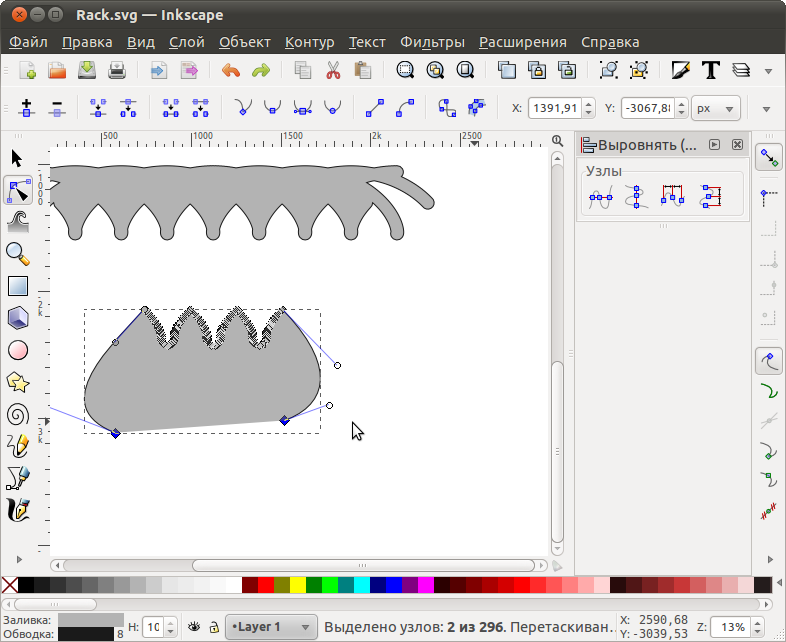

9. Получаем вот-такое чудо, выбираем нижнюю дугу и разъединяем узлы (кнопа под указателем мышки):
Снимок-Rack.svg — Inkscape-9.png (4400 просмотров) <a class='original' href='./download/file.php?id=1351&mode=view' target=_blank>Загрузить оригинал (118.28 КБ)</a>
10. Стираем два лишних узла:
Снимок-Rack.svg — Inkscape-10.png (4400 просмотров) <a class='original' href='./download/file.php?id=1352&mode=view' target=_blank>Загрузить оригинал (113 КБ)</a>
