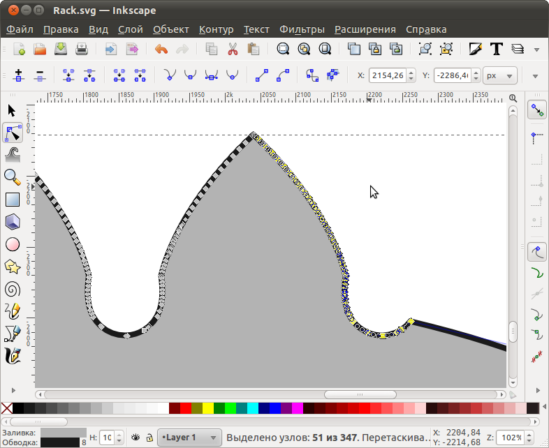

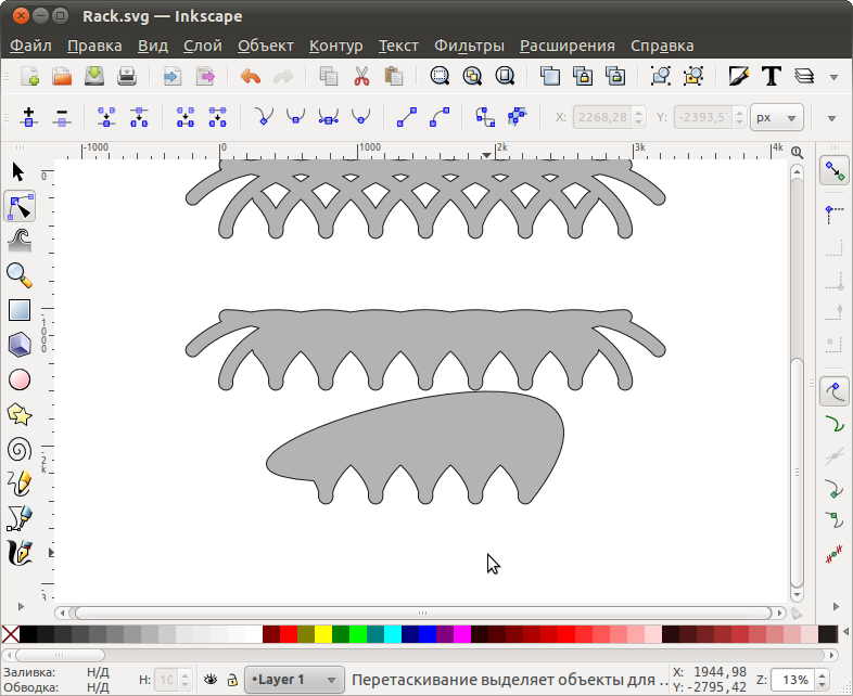

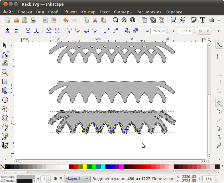

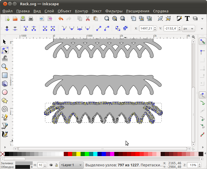

Ну в общем учись :). Если совсем ничего не работает, можно сделать все ручками :) расписал практически по кликам:
1. Сначала разбиваем контур на составляющие Ctrl+Shift+K:
Снимок-Rack.svg — Inkscape.png (4338 просмотров) <a class='original' href='./download/file.php?id=1342&mode=view' target=_blank>Загрузить оригинал (119.94 КБ)</a>
2. Shift-click на большой контур, чтобы снять с него выделение и Del, чтобы удалить лишнее:
Снимок-Rack.svg — Inkscape-1.png (4338 просмотров) <a class='original' href='./download/file.php?id=1343&mode=view' target=_blank>Загрузить оригинал (119.87 КБ)</a>

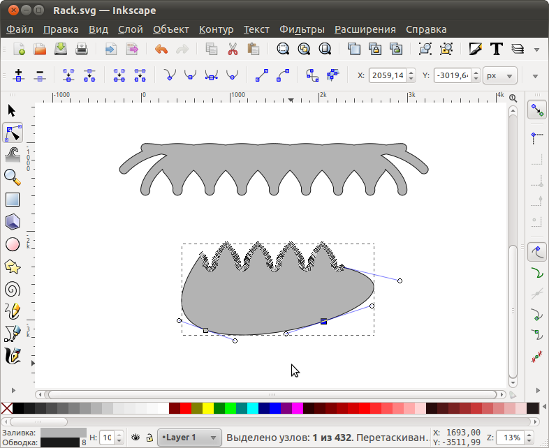

3. Включаем редактирование узлов F2:
Снимок-Rack.svg — Inkscape-2.png (4338 просмотров) <a class='original' href='./download/file.php?id=1344&mode=view' target=_blank>Загрузить оригинал (129.4 КБ)</a>

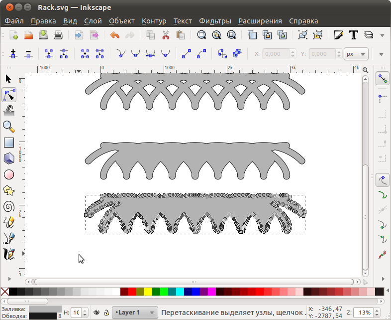

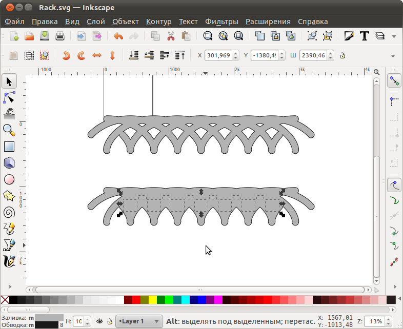

4. Приблизительно выделяем все хорошие зубцы (крайние зубцы имеют не законченный профиль):
Снимок-Rack.svg — Inkscape-3.png (4338 просмотров) <a class='original' href='./download/file.php?id=1345&mode=view' target=_blank>Загрузить оригинал (138.21 КБ)</a>

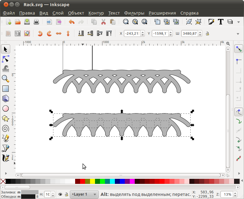

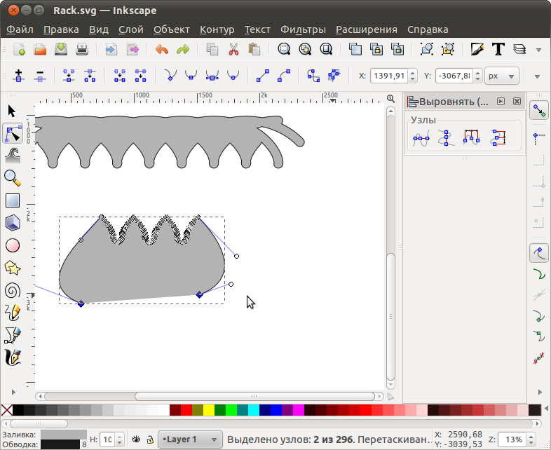

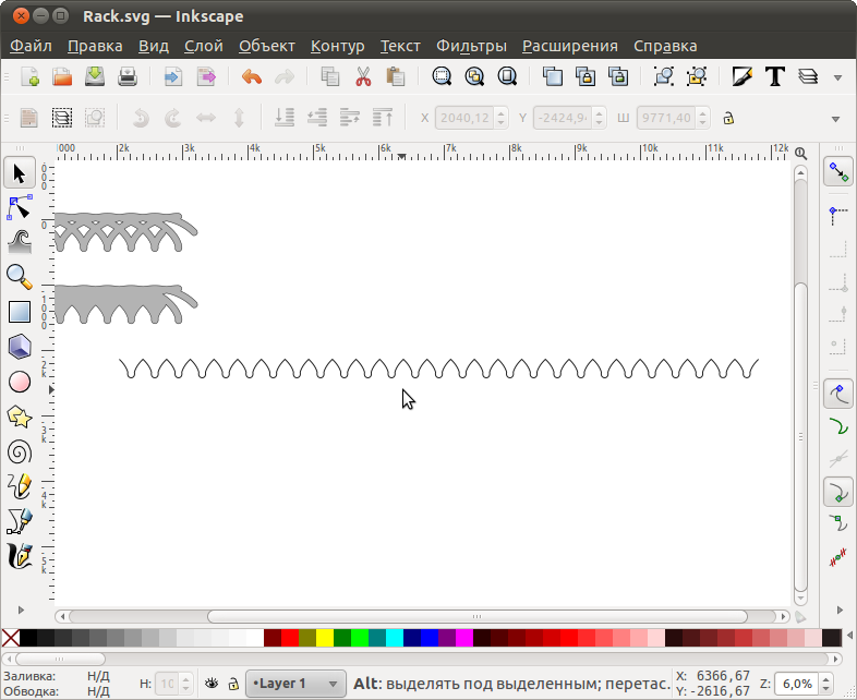

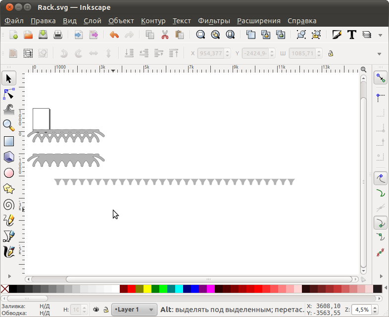

5. Нажимаем, Shift+1, чтобы инвертировать выделение, и Del, чтобы удалить все лишнее:
Снимок-Rack.svg — Inkscape-4.png (4338 просмотров) <a class='original' href='./download/file.php?id=1346&mode=view' target=_blank>Загрузить оригинал (148.59 КБ)</a>
Снимок-Rack.svg — Inkscape-5.png (4338 просмотров) <a class='original' href='./download/file.php?id=1347&mode=view' target=_blank>Загрузить оригинал (127.68 КБ)</a>

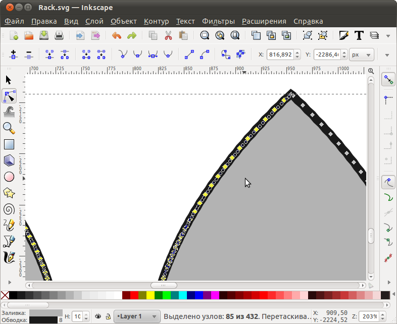

6. Я чуть-чуть изменил контур (Перетащил верхнюю дугу вниз), но это не обязательно:
Снимок-Rack.svg — Inkscape-6.png (4338 просмотров) <a class='original' href='./download/file.php?id=1348&mode=view' target=_blank>Загрузить оригинал (110.35 КБ)</a>
7. Теперь выделяем все точки правее кончика зубца и стираем их:
Снимок-Rack.svg — Inkscape-7.png (4338 просмотров) <a class='original' href='./download/file.php?id=1349&mode=view' target=_blank>Загрузить оригинал (109.89 КБ)</a>
8. Тоже самое справа:
Снимок-Rack.svg — Inkscape-8.png (4338 просмотров) <a class='original' href='./download/file.php?id=1350&mode=view' target=_blank>Загрузить оригинал (114.45 КБ)</a>

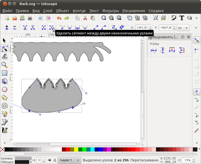

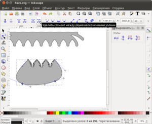

9. Получаем вот-такое чудо, выбираем нижнюю дугу и разъединяем узлы (кнопа под указателем мышки):
Снимок-Rack.svg — Inkscape-9.png (4338 просмотров) <a class='original' href='./download/file.php?id=1351&mode=view' target=_blank>Загрузить оригинал (118.28 КБ)</a>
10. Стираем два лишних узла:
Снимок-Rack.svg — Inkscape-10.png (4338 просмотров) <a class='original' href='./download/file.php?id=1352&mode=view' target=_blank>Загрузить оригинал (113 КБ)</a>

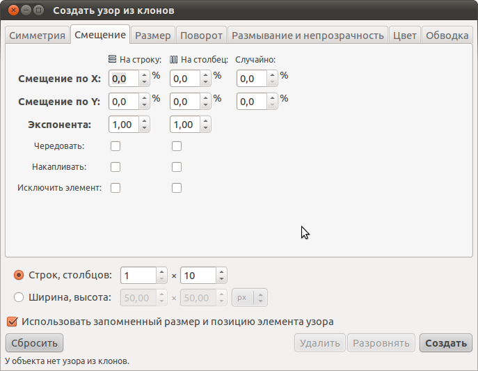

11. Создаем копии из клонов:
а. удаляем обводку, на всякий случай.
б. отрываем Правка - Клонировать - Создать узор из клонов
в. оставляем параметры по-умолчанию (можно сбросить кнопочкой) и ставим необходимое количество столбцов = количество копий.
Снимок-Создать узор из клонов.png (4338 просмотров) <a class='original' href='./download/file.php?id=1356&mode=view' target=_blank>Загрузить оригинал (61.34 КБ)</a>
12. Получаем вот такой контур:
Снимок-Rack.svg — Inkscape-11.png (4338 просмотров) <a class='original' href='./download/file.php?id=1353&mode=view' target=_blank>Загрузить оригинал (97.15 КБ)</a>

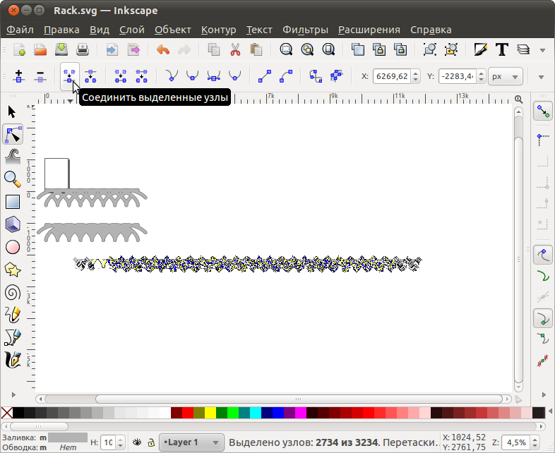

13. Теперь объединим контуры:
а. выбираем все копии и Права - Клонировать - Отсоединить клон
б. нажимаем F2 и выделяем все кроме крайних узлов (самого правого и самого левого). Можно выделять примерно, средние узлы не важны:
в. И объединяем концы копий (кнопа под указателем мышки):
Снимок-Rack.svg — Inkscape-12.png (4338 просмотров) <a class='original' href='./download/file.php?id=1357&mode=view' target=_blank>Загрузить оригинал (111.63 КБ)</a>
14. В итоге получаем, этот контру можно экспортировать в Gcode при помощи gcodetools:
Снимок-Rack.svg — Inkscape-13.png (4338 просмотров) <a class='original' href='./download/file.php?id=1358&mode=view' target=_blank>Загрузить оригинал (103.15 КБ)</a>
ЗЫ этот контур лучше не преобразовывать в ломанную, т.к. снизу достаточно большие промежутки. Если будет плохо экспортиться, можно использовать Расширения - Изменить контур - Добавить узлы, выставить там По максимальной длине сегмента (размер подбирать по месту). И потом преобразовывать в ломанную.

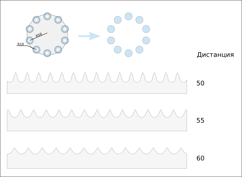

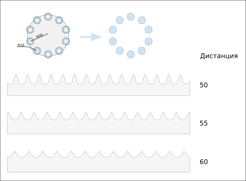

Кстати вот такие рейки получаются, при 10-ти подшипниках с разными расстояниями до центра:
rack_0001.png (4325 просмотров) <a class='original' href='./download/file.php?id=1369&mode=view' target=_blank>Загрузить оригинал (57.48 КБ)</a>
на ту что в видео больше похожа рейка с расстоянием 55.

Коля,ну что ты надумал по плагину для рейки? У меня такое рассуждение...
Мне кажется всё намного проще. С рисунка нужно считать только радиус от центра вращения до центра ролика,потом плюс радиус самого ролика.Вычисляем длину окружности и вуаля...И сдвигать рейку на это расстояние. И не нужно будет вручную забивать параметры,потому как для двух зубчатых колёс - это совсем другое,там нужно. Поправь ,если неправильно рассуждаю.
