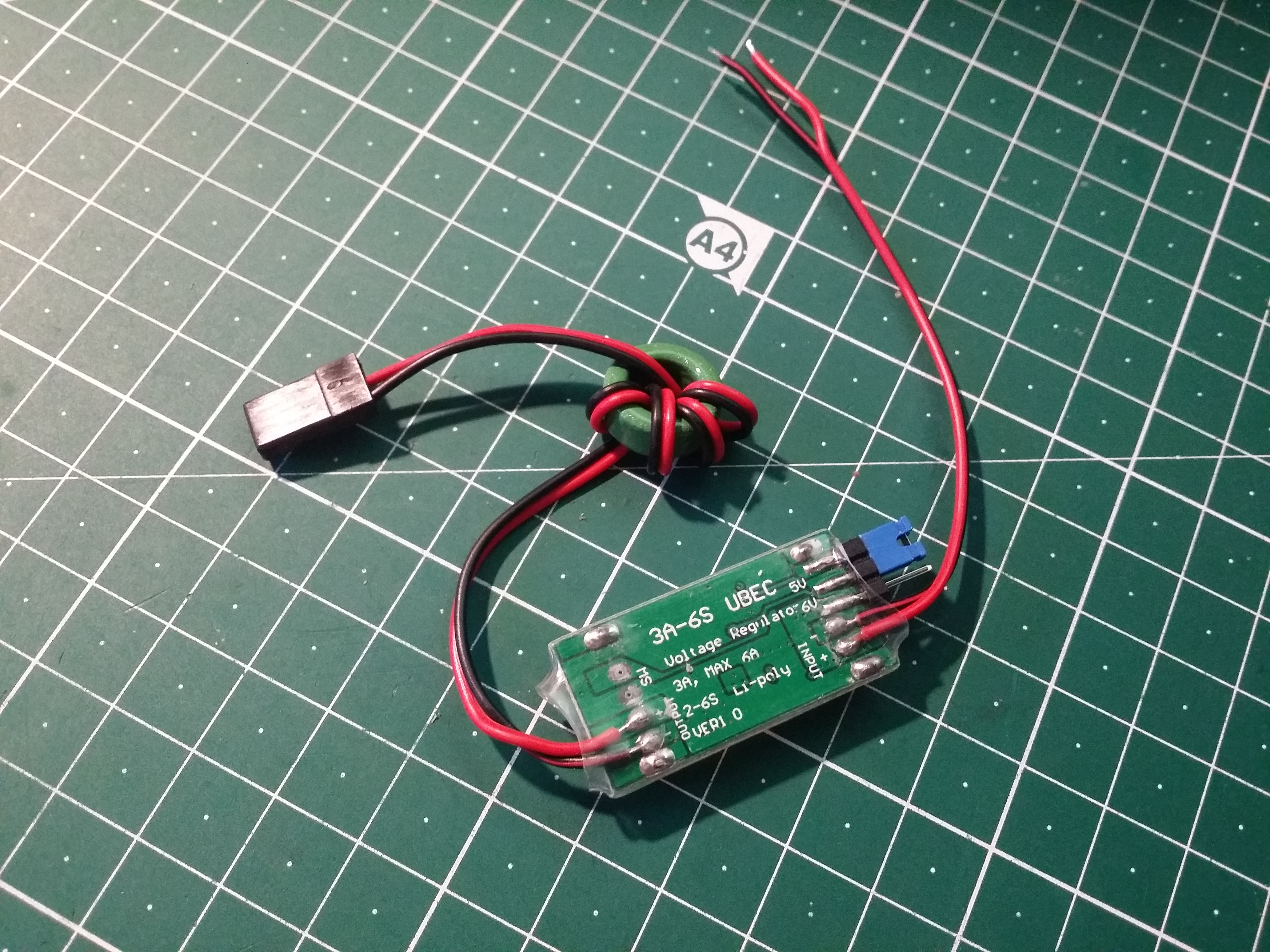

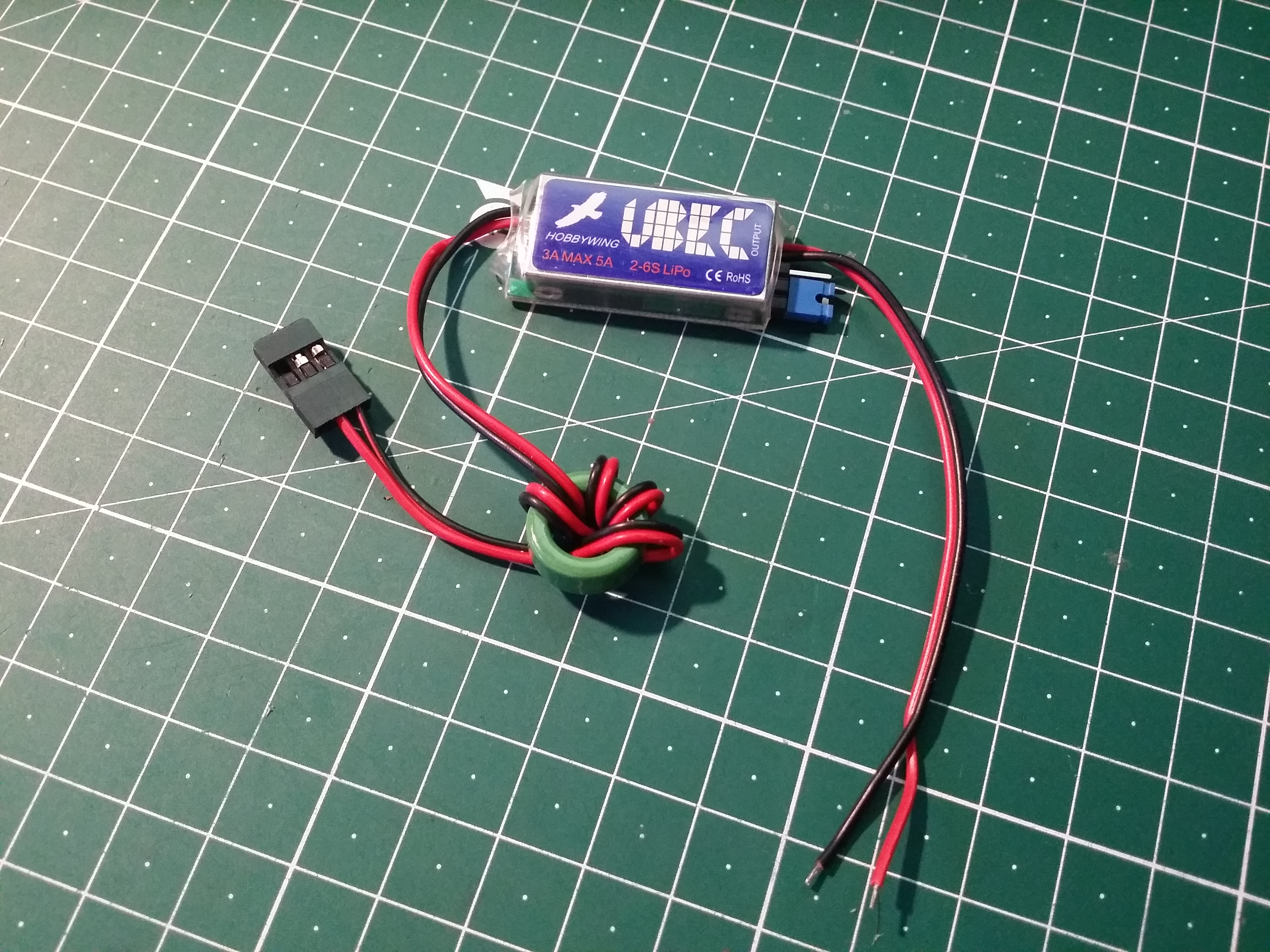

20200704_212006.jpg (4607 просмотров) <a class='original' href='./download/file.php?id=183538&mode=view' target=_blank>Загрузить оригинал (4.42 МБ)</a>
20200704_212022.jpg (4607 просмотров) <a class='original' href='./download/file.php?id=183539&mode=view' target=_blank>Загрузить оригинал (4.59 МБ)</a>
На сколько безопасно пользоваться этой схемой с темы для 7i76E?
На сколько я понял, что для простой проверки и запуска 5в не обязательно.
Можно ли использовать RC BEC 2-6S на 5в для этих целей при необходимости?

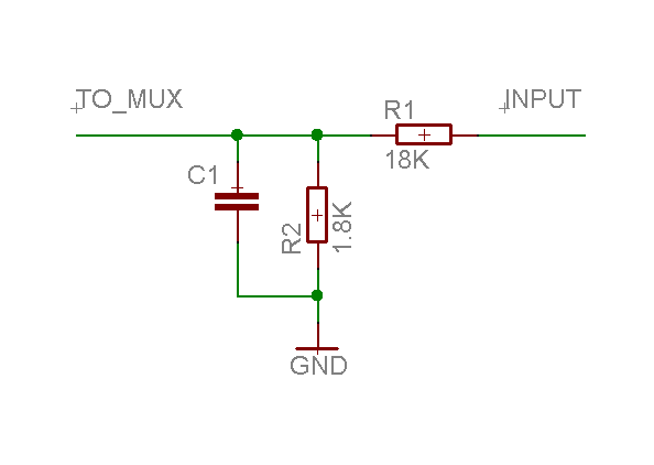

Верно ли я понимаю, что входы и выходы 7i76e подтянуты к земле 20 кОм?
И для того, что бы всё работало корректно, то нужно использовать НЗ выключатели, которые подключены так, что бы вход получал 15-24в.
Т.е. один конец к +24в а второй на вход?
Ну и индуктивный датчик тоже так подобрать, что бы в "обычном положении" сигнал был 24в, а когда происходит "касание", то 0в (подтягивается к земле)
Т.е. мне нужен NPN и нормально закрыт?

xenon-alien писал(а):Верно ли я понимаю, что входы и выходы 7i76e подтянуты к земле 20 кОм?
Не совсем верно, но можно считать и так. При сильных помехах имеет смысл дополнительно шунтировать соотв. вход.
xenon-alien писал(а):И для того, что бы всё работало корректно, то нужно использовать НЗ выключатели, которые подключены так, что бы вход получал 15-24в.
Не обязательно, вход можно изначально подтянуть к плюсу. Можно использовать любые датчики.
sourcing - является источником тока, т.е в активном состоянии выдаёт ток.
sinking - наоборот, в активном состоянии потребляет ток, в данном случае замыкает на общий.

UAVpilot писал(а):Не совсем верно, но можно считать и так. При сильных помехах имеет смысл дополнительно шунтировать соотв. вход.
The 7I76E field inputs have a nominal input resistance of 20K Ohms to field power ground.
Я просто это не понял...
Шунтировать - это типа подтянуть через резистор к земле, или к + ?
UAVpilot писал(а):Не обязательно, вход можно изначально подтянуть к плюсу. Можно использовать любые датчики.

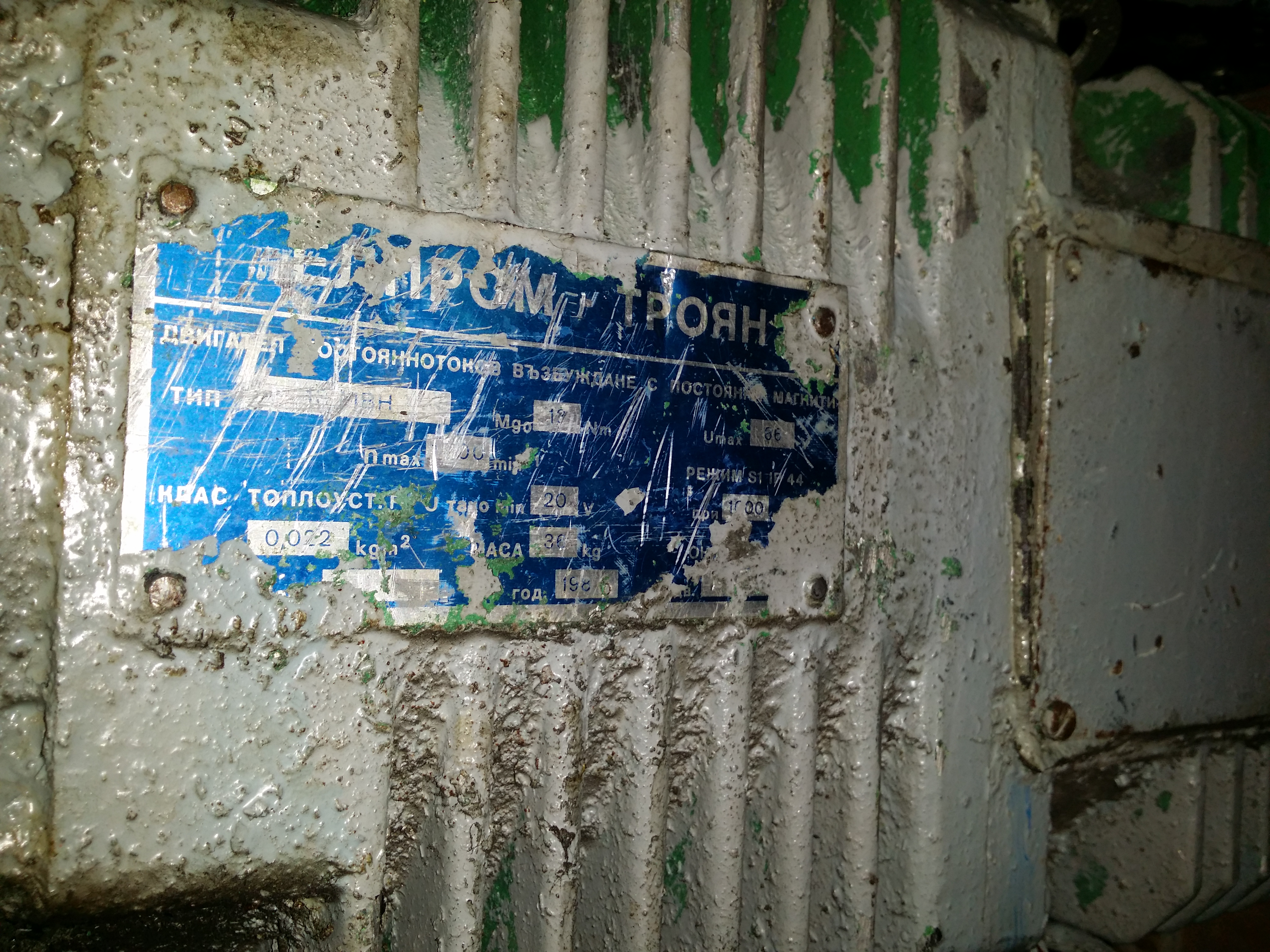

20200706_094150.jpg (4477 просмотров) <a class='original' href='./download/file.php?id=183641&mode=view' target=_blank>Загрузить оригинал (4.25 МБ)</a>
Нашел второй движок.
Не пойму, то ли он на 13 Нм, или на 18 Нм.
Но больше похож на 13.

По питанию не понял только VIN. (он перемычкой подключен к Field, но сколько Ампер ему нужно дополнительно, пока не понял и для чего он предназначен)
Field идет на 16 выходов и 32 входа (на каждый драйвер с 8 выводами (по 175 мА на вывод) по 1.4 А на один такой чип, то получается БП на 24в и 10А нужен (это с запасом)
5в можно так же использовать с Field до 2А на шаги (со встроенного стабилизатора напряжения), РГИ и всего, чему нужно 5в.
Сильно повлияет, если я Вот такой преобразователь подключу к 5в входу?
На сколько я понимаю, то 5в при этом позже "заведется" на плате, нежели Field.
Вот схема входов:
