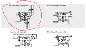

Мне вот такой вариант нравится, но значит, что крепить рельс придется к самому краю, а это не очень хорошо - ПБ может не выдержать тонкой стенки.

Re: ВСО из полимербетона
Я так понимаю, что главное подобрать вариант , который сможешь применить и сделать это точно
Твой вариант - мне кажется для полимерной станины сложно будет применить
Как на этом углу обеспечить такую точность?

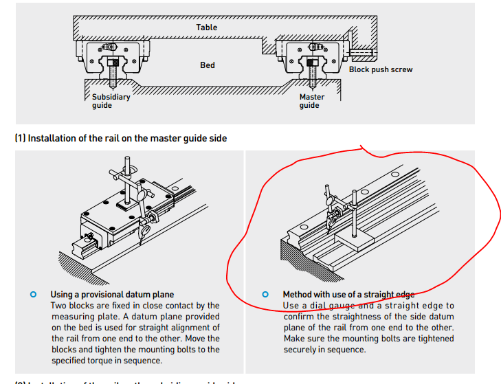

Наверное пойду пока по простому пути:
Снимок.PNG (3586 просмотров) <a class='original' href='./download/file.php?id=14416&mode=view' target=_blank>Загрузить оригинал (113.13 КБ)</a>
А базовую плоскость тоже по линейке попробую пришабрить или прошлифовать.

aftaev писал(а):Изготовление станка 3500 х 1800 - 4axis #7
Это всё здорово. Но мне некуда засунуть станину, чтоб выфрезеровать канавку. Могу сделать бортик закладной и залить его, но не факто что он не изогнется, хотя можно его пришабрить, а потом к нему прижимать рельс. Я только не понял зачем и бортик и по индикатору по линейке выставлять?
sr480 писал(а): Я только не понял зачем и бортик и по индикатору по линейке выставлять?
ты на чертежах что выложил посмотри там рельс клиньями распирают. Бортик нужен не только чтобы рельс по нему выставлять, рельс в него упирается. Выставляли по линейке рельс, потом между рельсом и бортиком эпоксидку налиивали.
Сообщение sr480 »
то есть к бортику больших требований по ровности нет? Пока я притягиваю винтами рельс - я могу струбциной к бортику прижимать, а потом залить эпоксидкой?
