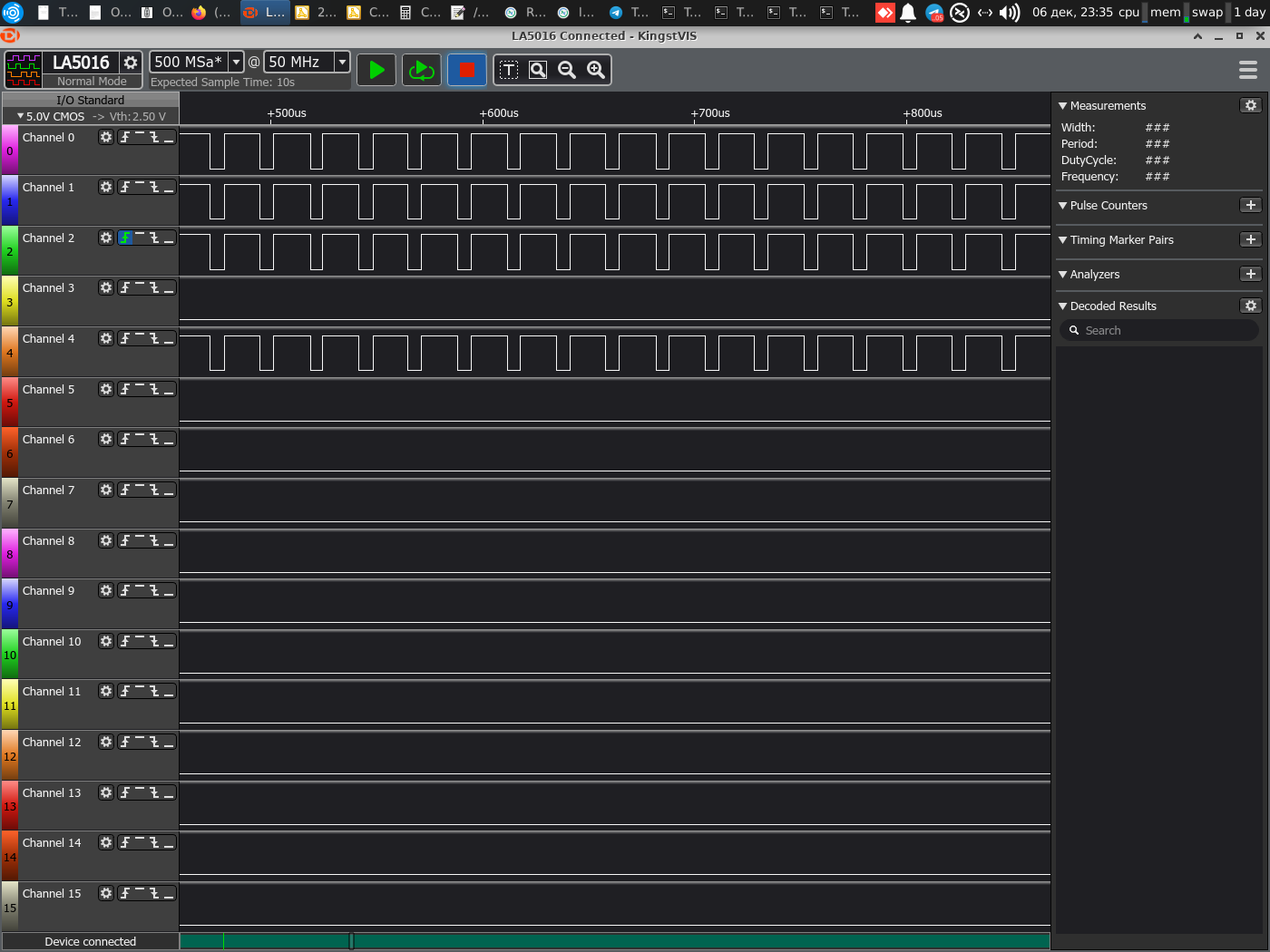

MX_Master писал(а): ↑16 ноя 2021, 14:48 Просто, сам проект Remora уже готов, подключай и работай. Но в качестве повышения квалификации, написать генератор на DMA будет весьма полезно.
100 кГц не тянет, 40 по 4 каналам одновременно - вполне

Re: LinuxCNC & Raspberry Pi
Сообщение romanetz »
Например так
Screenshot_2021-12-06_23-35-58.png (4776 просмотров) <a class='original' href='./download/file.php?id=200227&mode=view' target=_blank>Загрузить оригинал (106.03 КБ)</a>
Я полностью перешёл на дешёвые синие таблетки STM32F103. С любыми мини ПК работает на ура со стандартным SPI драйвером Linux. В таблетке получается 4 аппаратных канала до 2 МГц и 4 софт канала до 200 КГц. Заказал ещё чёрных таблеток с STM32F401. Там будет 5 аппаратных каналов и 5 программных. Плюс нет привязки к конкретному мини ПК.
