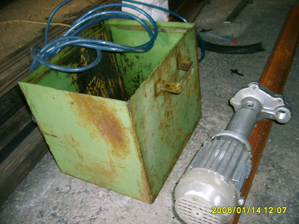

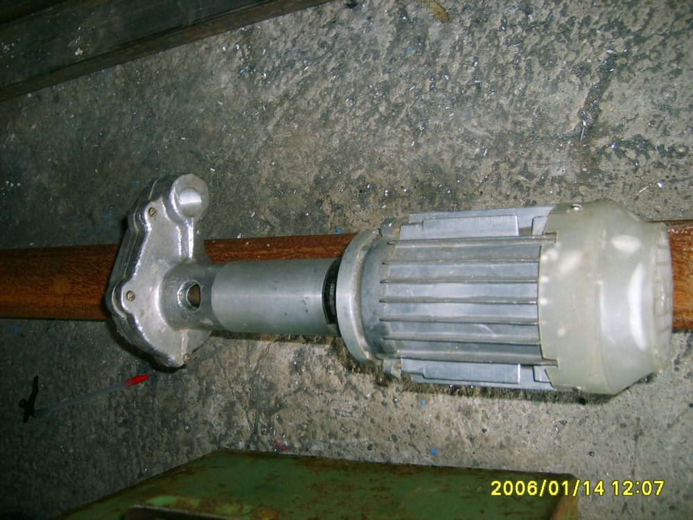

Нашел на рынке в выходные насосик 50 литров в минуту, 0.75 ват 3 фазный. :) + бочек дядька подорил, шланки синие свои были. Есть шлаг для сож 1 шт, наверно нужно их еще шт 3 штоб лучше смывала стружку.

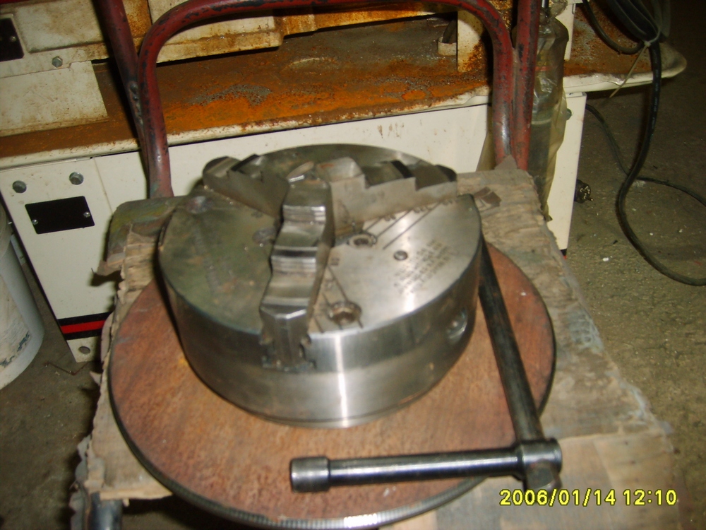

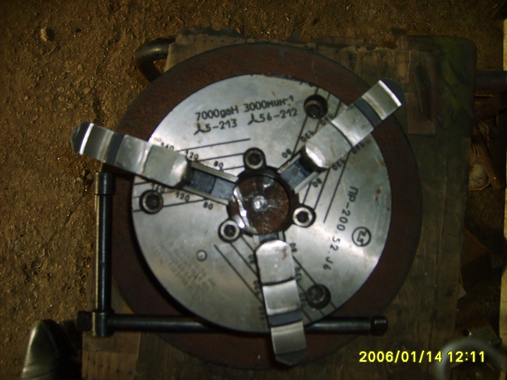

Во че еще сегодня мне подарили! :cheesy:
Патрон с регулируемыми кулачками, новый с площадкой для установки на фрезерный стол. Правда что с ним буду делать пока не знаю.
S5000337.JPG (3565 просмотров) <a class='original' href='./download/file.php?id=19668&sid=5d8965bff5c317c611850fe998c56a82&mode=view' target=_blank>Загрузить оригинал (388.02 КБ)</a>
S5000338.JPG (3565 просмотров) <a class='original' href='./download/file.php?id=19669&sid=5d8965bff5c317c611850fe998c56a82&mode=view' target=_blank>Загрузить оригинал (376.71 КБ)</a>
Re: ОЧПУшивание фрезерного JET JMD-18
giraf_79 писал(а):Правда что с ним буду делать пока не знаю
оч удобная штука скажу вам батенька ;) , когда нужно круглую заготовку закрепить на столе вертикально

NightV писал(а):оч удобная штука скажу вам батенька , когда нужно круглую заготовку закрепить на столе вертикально
Эт да, но круглые пока не приходилось обрабатывать. В приципе можно зубастую шестереньку под ремень попробовать сделать? но гиморно наверно будет фрезой тройкой или двойкой надо зубья снимать. А вот еслиб он был 4х кулачковый то яб наверно сделал плазму труборез чпу :freak: чтоб зажать квадратные трубы :freak:
giraf_79 писал(а):НЕ просто 4х кулачкового а еще регулируемыми кулачками,
у нас на рынках такие патроны пачками валяются за недорого. С одной стороны нужная весчь, с другой мало применимая в токарке. Такие патроны нужны чтобы смещать центр, и можно точно центр поймать. Но плохо тем что каждую деталь будешь выставлять в центр.
Например в таком патроне можно обработать
123.JPG (3533 просмотра) <a class='original' href='./download/file.php?id=19672&sid=5d8965bff5c317c611850fe998c56a82&mode=view' target=_blank>Загрузить оригинал (50.32 КБ)</a>
А в самоцентрируещимся такое сложнее зажать по центру, нужно что нибудь подкладывать под губки.
