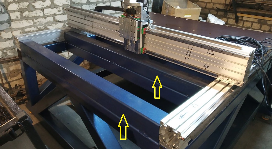

Георгий у меня возник вопрос, с какой целью 100-й трубой поднимали стол вровень с профилем оси Х? Разве не жестче было бы сделать короче боковины портала с тем же ходом оси Z?
Вопрос.jpg (13768 просмотров) <a class='original' href='./download/file.php?id=178144&mode=view' target=_blank>Загрузить оригинал (211.15 КБ)</a>
Эти трубы зачем?

seet46 писал(а):Георгий у меня возник вопрос, с какой целью 100-й трубой поднимали стол вровень с профилем оси Х? Разве не жестче было бы сделать короче боковины портала с тем же ходом оси Z?
Эти трубы зачем?
рисовал когда-то разные варианты боковин станка, в том числе с подиумами по бокам.
Получается, что при том варианте, как в этом станочке, максимально полно расходуется материал, задействуется вся длина портала, получается максимальное раб. поле при минимальных габаритах станка.
Если внутренние трубы не класть, то при том же размере станка получаем раб. поле 1490 мм, против 1660 при том исполнении, что есть.
Кроме того, бонусом получаем зажим ал. профиля сверху и снизу (между раб. столом и ал. площадками), что несколько уменьшит его нежесткость в поперечном векторе приложения нагрузки.
Хотя паралельно получаем дополнительный гемор с подкладками под рабочий стол, их выравниванием и т.д....
