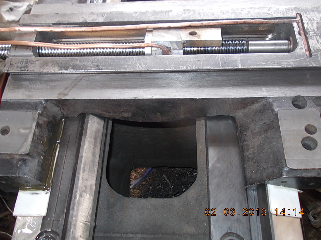

aftaev писал(а):Гайка криво сидит на ШВП, В мануалах показаны допустимые отклонения гайки. Если по кривой гайке расточить вал то вообще труба будет
У ШВП условно 3 точки крепления: два разделанных конца и корпус гайки. Задача: разделать и установить ШВП так, чтоб между этими точками небыло кривизны/биений. Логично ведь все операции делать "по месту". А не поотдельности и при сложении получить расхождение в размере тех допусков.

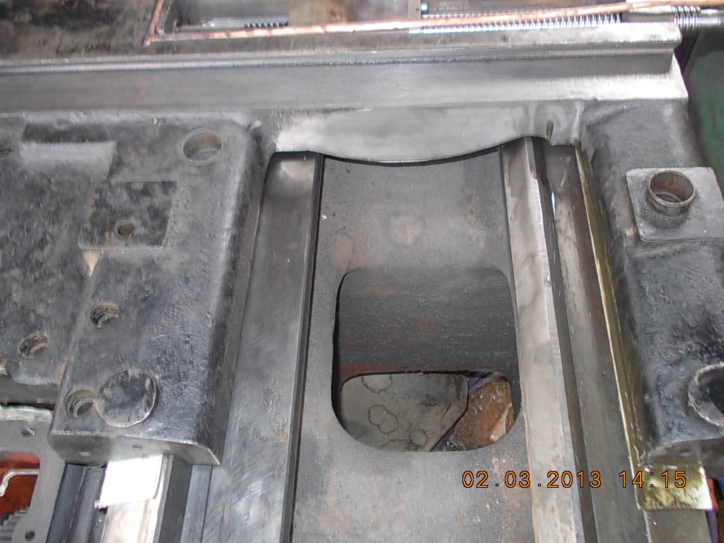

Пока только восстановление но с планами на ЧПУ с позицией шпинделя. Сразу делаю то что может понадобиться для ЧПУ. Например в суппорте расточено отверстие для подшипника чтобы ШВП было закреплено с двух концов.
Сейчас нужен токарник нормальный хотя бы ручной чтоб выполнить заказы на станки ЧПУ.
Приклеил одну часть из 3х Зедекса. На сутки работа с суппортом остановилась. Пока клеиться трогать нельзя.

Как клей с цементом держит, проверял?
Re: Восстановление токарного 1А62
ukr-sasha писал(а):Как клей с цементом держит, проверял?
Держится, отрывать не пробовал.
В одном месте когда снимал Зедекс фрезой слой откололся 5мм. Зедекс расслоился так что клей с тонким слоем Зедекса остался на ластохвостах. Думаю держится нормально.
Перед наклейкой Зедекс нужно зашкурить чтоб снять гладкий слой крупной наждачкой. Потом беру полотно от ножовки по металлу и зубьями наношу глубокие риски ХХХХХХХ. Обезжиривание - дихлорэтаном смываю все под небольшим давлением при помощи медицинского шприца. Наклеивать нужно с одного конца выгибая Зедекс чтоб воздух выдавить.

А направляющие жирные, тоже дихлорэтаном?
ukr-sasha писал(а):А направляющие жирные, тоже дихлорэтаном?
Все что склеивается обрабатывается или ацетоном или дихлорэтаном. В инструкции по приклейке Зедекса сказано что другие растворители, бензин и тд.. использовать нельзя.
Чтобы вытекающий клей не склеил что не нужно вот то специально смазываю маслом.

Я так понял одна смазочная трубка при работе будет двигаться вместе с гайкой? а её не будет тот конец что снаружи гнуть-отламывать??
РЕКЛАМА писал(а):Я так понял одна смазочная трубка при работе будет двигаться вместе с гайкой?
Да. Она будет ездить с гайкой и с той частью суппорта к которой и будет прикручена. Вот через нее и будет подводиться масло.
РЕКЛАМА писал(а):а её не будет тот конец что снаружи гнуть-отламывать??
Трубки пока просто выведены и не так как должны.

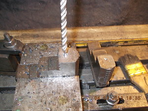

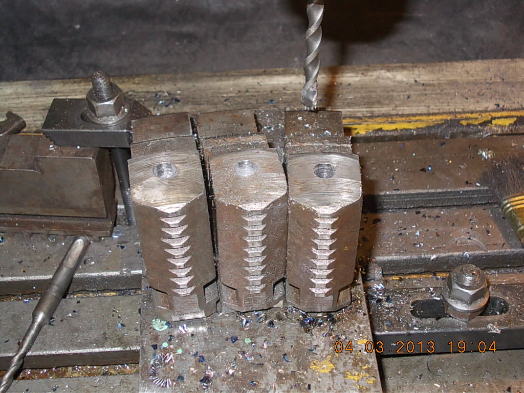

Пока суппорт клеится занимаюсь мелочевкой. В кулачках насверлил отверстий. Так как кулачки каленные и не берет их даже центровки, то сверлить пришлось буром(сверла для бетона они же победит) переточенным на алмазе.

aftaev писал(а): В кулачках насверлил отверстий.
Чтобы потом растачивать?
ukr-sasha писал(а):Чтобы потом растачивать?
Аха :)

Я тоже вчера пытался было сверлить, но помучился немного и бросил эту затею.
Зажал вглубь патрона негодную плашку а вместо резцедержателя прямошлифовалку с камнем прошлифовал.
Т.к. жесткости моих резцов не хватило для расточки.
Поглядел на оттиск кулачков на Ал. пруте и еще прошливовал чуть в конус. Т.к. патрон древний и кулачки немного болтаются.
РЕКЛАМА писал(а):Т.к. жесткости моих резцов не хватило для расточки.
Кулачки нужно растачивать резцами которые способны держать ударные нагрузки, а это эльбор. Или шлифовать, но об этом чуть позже :)
