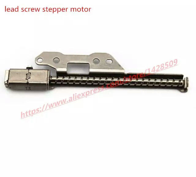

гляньте на винт опять же из дисковода. Там шаг большой, его легче гайкой сдвинуть.

Я это понимаю - что легче)

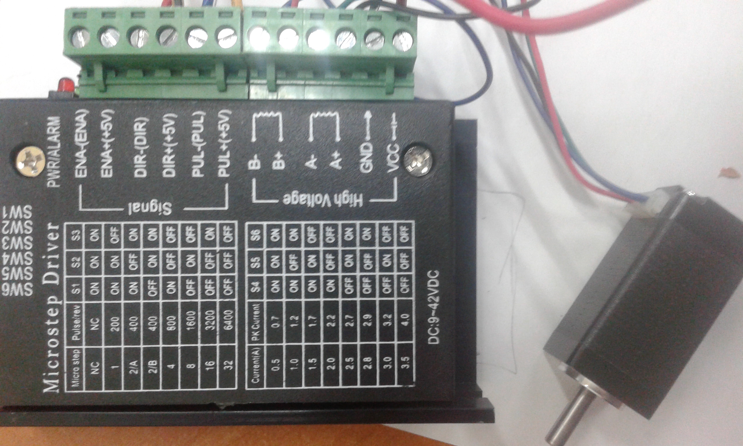

Шаговик 0,8А. На драйвере можно поставить 0,5(0,7)А или 1,0(1,2)А.
Я поставил 1,0(1,2)А, поработал немного. Но у меня сомнения, сможет ли продолжительное время двигатель работать при таком токе?
И еще вопрос: кто-то сталкивался с таким контроллером? Можно у него запрограммировать передаточное отношение сигнал/мм? А то сейчас он показывает кол-во импульсов, а хотелось бы, чтобы миллиметры казал.
https://ru.aliexpress.com/item/32399878494.html
Ну и непонятно, что за режимы дробления "2/А" и "2/В". В чем отличие?
20191128_142703.jpg (7609 просмотров) <a class='original' href='./download/file.php?id=172570&mode=view' target=_blank>Загрузить оригинал (1.42 МБ)</a>
Сообщения: 2098
Re: Подбор меленького ШД
Это все связано с системой управления. Например в даташите на ТВ6600: https://docviewer.yandex.ru/view/0/?pag ... 3D&lang=en на 18-19 странице можно увидеть разницу.

Кварк писал(а): ↑28 ноя 2019, 10:47 Шаговик 0,8А. На драйвере можно поставить 0,5(0,7)А или 1,0(1,2)А.
Дело в том, что этот драйвер (что на картинке) вместе с двигателем, остался на старой работе. Сейчас нужно двигатель покупать заново. Вот я и думаю, стоит ли и драйвер докупать, или можно обойтись тем, что в наличии, т.е. DRV8825?
