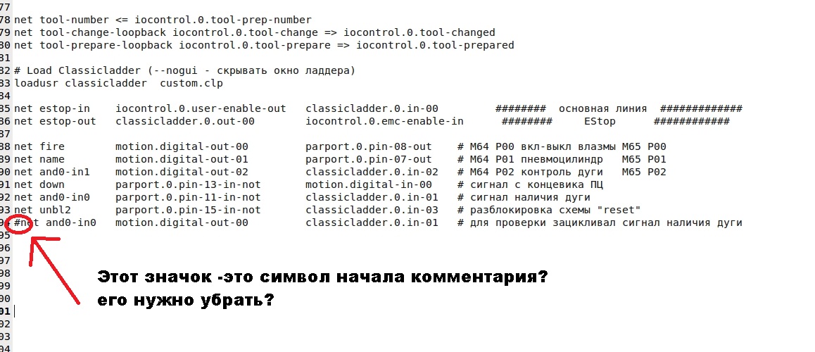

1240
Сообщения: 962
Репутация: 278
Откуда: Украина, Харьков.
Re: Необходимо настроить ЕМС под плазморез.
Сообщение 1240 »
Расположение строк у Вас несколько изменилось.
подредактировал.
В эту систему вникаю в первый раз.

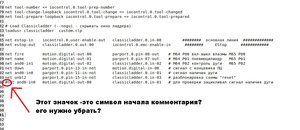

Вопрос на рисунке.
(017)_~1.JPG (2224 просмотра) <a class='original' href='./download/file.php?id=11430&sid=b4f03e497a42d60880f0146d9b0624f6&mode=view' target=_blank>Загрузить оригинал (176.4 КБ)</a>
Сообщения: 8167
Репутация: 1589
Сообщение nkp »
да - это закомментированная строка
я ее использую для проверки
удалите ее у себя
расположение строк в хал почти не влияет
ну почти... :)

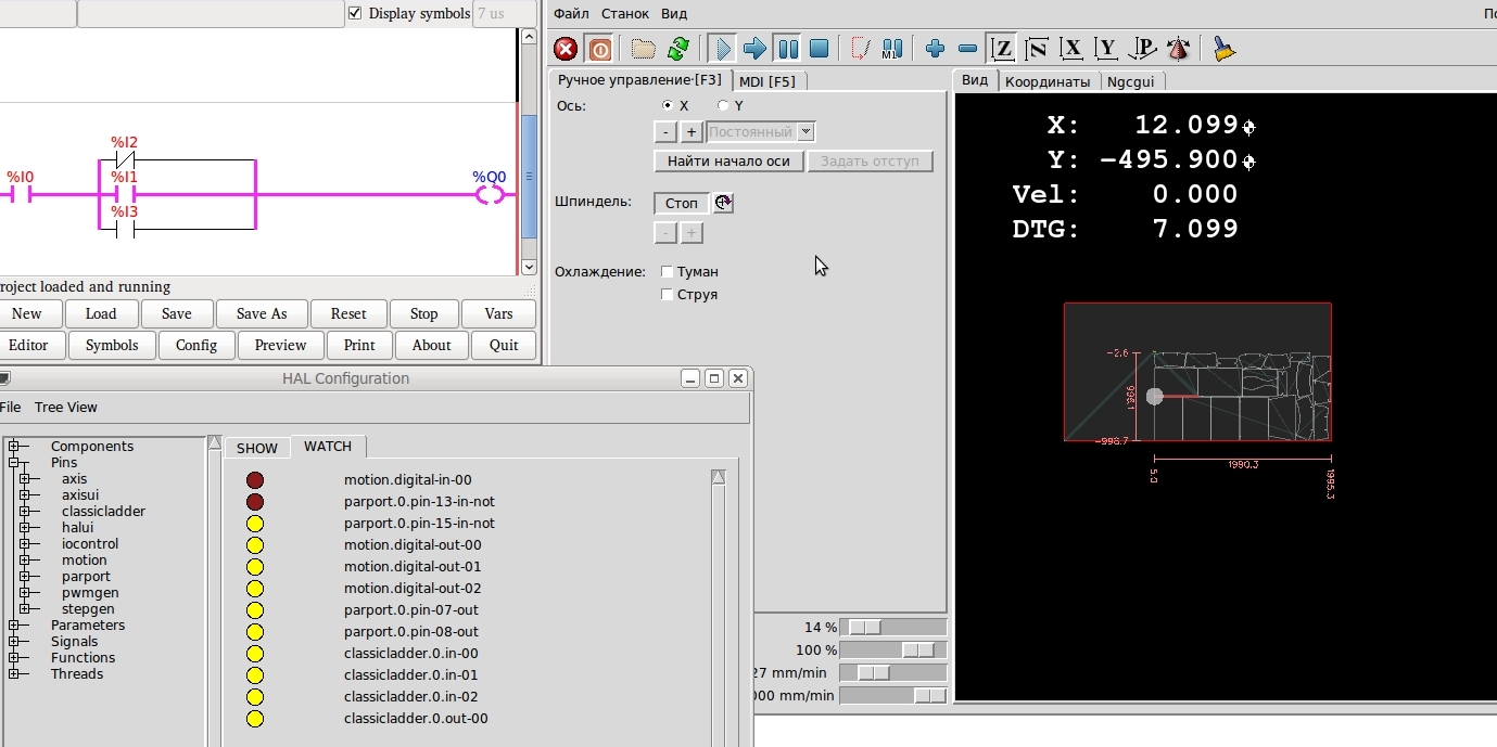

1240 писал(а):куда смотреть?

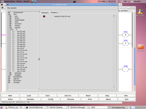

вот мы смотрим на пины в halshow
это картина при загруженном емс (еще ичего не включалось):
Рабочий стол 1.jpg (2196 просмотров) <a class='original' href='./download/file.php?id=11443&sid=b4f03e497a42d60880f0146d9b0624f6&mode=view' target=_blank>Загрузить оригинал (298.21 КБ)</a>

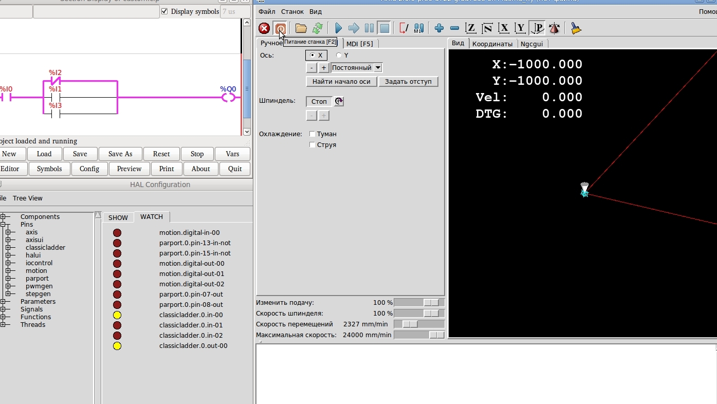

сняли авост , вкл, :
Рабочий стол 1(001).jpg (2196 просмотров) <a class='original' href='./download/file.php?id=11444&sid=b4f03e497a42d60880f0146d9b0624f6&mode=view' target=_blank>Загрузить оригинал (316.3 КБ)</a>

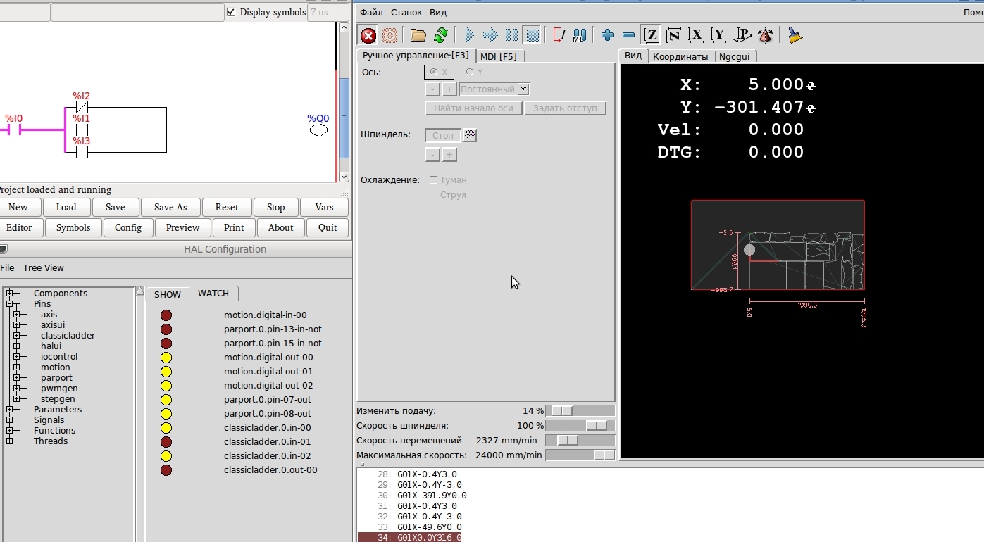

поехали попрограмме -
вот это место отработали :
M64 P00
o<down>call
M64 P02
скрин на этот момент
сигнал с концевика ПЦ пришел - контроль вкл - сигнал дуга есть
Рабочий стол 1(002).jpg (2196 просмотров) <a class='original' href='./download/file.php?id=11445&sid=b4f03e497a42d60880f0146d9b0624f6&mode=view' target=_blank>Загрузить оригинал (295.3 КБ)</a>

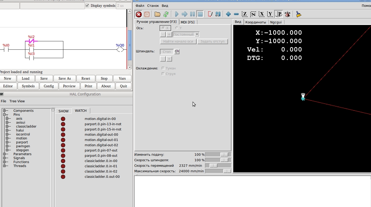

вот тут сняли дугу - авост:
Рабочий стол 1(003).jpg (2196 просмотров) <a class='original' href='./download/file.php?id=11446&sid=b4f03e497a42d60880f0146d9b0624f6&mode=view' target=_blank>Загрузить оригинал (333.18 КБ)</a>

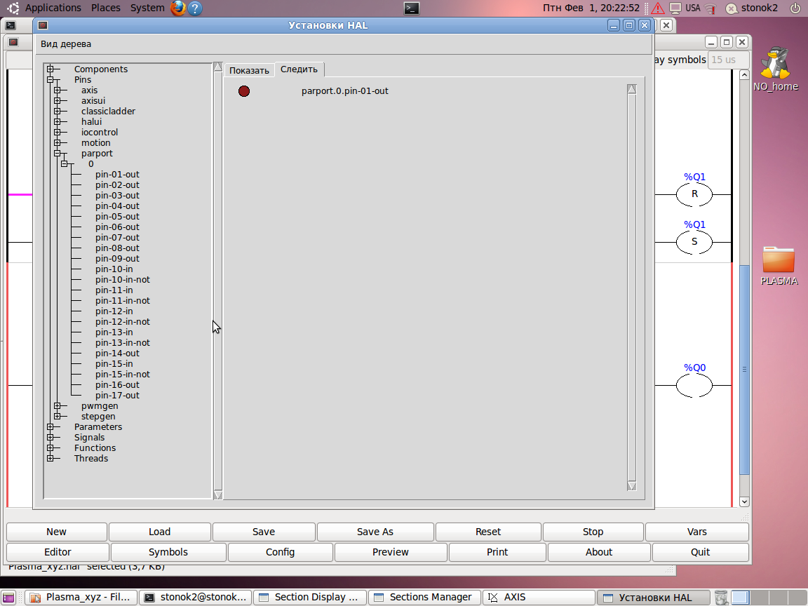

Содержимое custom.clp у меня выглядит по другому.
И не могу найти classicladder.0.out-00.
Screenshot.png (2191 просмотр) <a class='original' href='./download/file.php?id=11447&sid=b4f03e497a42d60880f0146d9b0624f6&mode=view' target=_blank>Загрузить оригинал (140.73 КБ)</a>
Screenshot-1.png (2190 просмотров) <a class='original' href='./download/file.php?id=11448&sid=b4f03e497a42d60880f0146d9b0624f6&mode=view' target=_blank>Загрузить оригинал (168.08 КБ)</a>
Сообщения: 8167
Репутация: 1589
Сообщение nkp »
будьте внимательней :)
Выделение.jpg (2189 просмотров) <a class='original' href='./download/file.php?id=11449&sid=b4f03e497a42d60880f0146d9b0624f6&mode=view' target=_blank>Загрузить оригинал (140.75 КБ)</a>

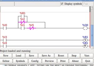

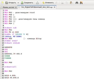

теперь по файлу ж-кодов:
во первых начинать с ж90 - потому как при авост на средине программы - после reset и попытки
возобновить работу без перезагрузки емс ,система пытается безуспешно начать работу с ж91
потом в шапке идут команды деактивирования командных пинов - это тоже на случай авост посреди программы:

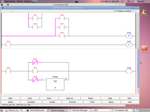

Выделение(002).jpg (2173 просмотра) <a class='original' href='./download/file.php?id=11462&sid=b4f03e497a42d60880f0146d9b0624f6&mode=view' target=_blank>Загрузить оригинал (154.45 КБ)</a>

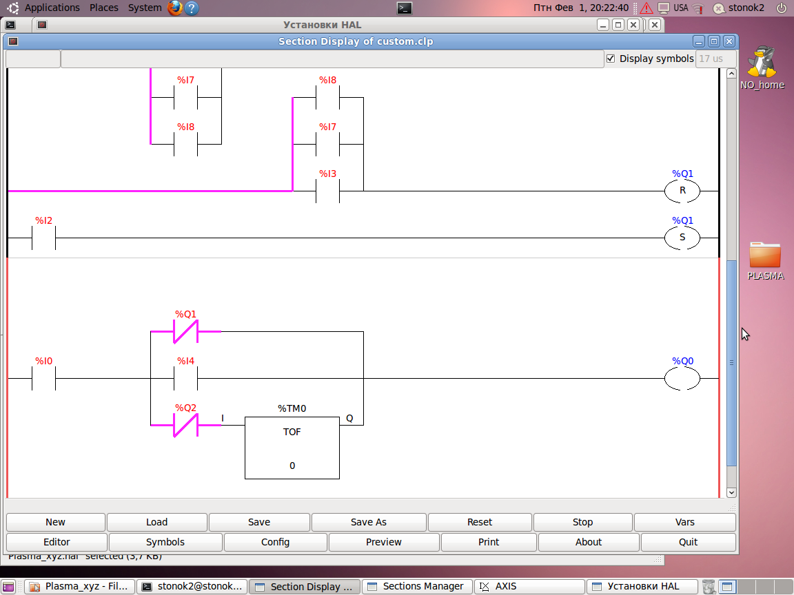

по ладдеру- он у вас должен сейчас выглядеть вот так:
Выделение(003).jpg (2173 просмотра) <a class='original' href='./download/file.php?id=11463&sid=b4f03e497a42d60880f0146d9b0624f6&mode=view' target=_blank>Загрузить оригинал (84.92 КБ)</a>
да- группа команд на деактивацию пинов в конце Ж-кодов:
M64 P03
M65 P00
M65 P01
M65 P02
M65 P03
M65 P04
M2

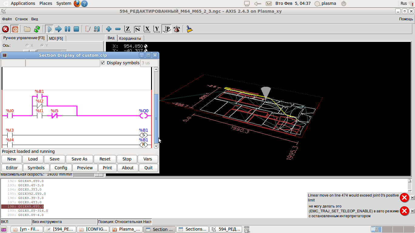

Обнаружено
Если аварийный останов сработал
то даже после сброса по пин11
диаграмма переходит в другое устойчивое состояние (смотри рис).
И система может продолжать движение без остановок.
Наблюдение второе:
Если лист выгнулся, то сигнал дуги может появиться раньше полного опускания ПЦ.
Это событие не есть авария (главное, чтобы движение не началось до полного опускания ПЦ).
222.png (2120 просмотров) <a class='original' href='./download/file.php?id=11525&sid=b4f03e497a42d60880f0146d9b0624f6&mode=view' target=_blank>Загрузить оригинал (123.91 КБ)</a>

1240 писал(а):Если аварийный останов сработалто даже после сброса по пин11диаграмма переходит в другое устойчивое состояние (смотри рис).
да - так и задумано
это состояние позволяет повторно запустить программу
а уж там в шапке команды на деактивацию этих виртуальных контактов в ладдере
1240 писал(а):Это событие не есть авария (главное, чтобы движение не началось до полного опускания ПЦ).
как бы там ни было - движение начнется не по состоянию дуги - а по сигналу с концевика ПЦ
так что думаю с этим все в порядке
