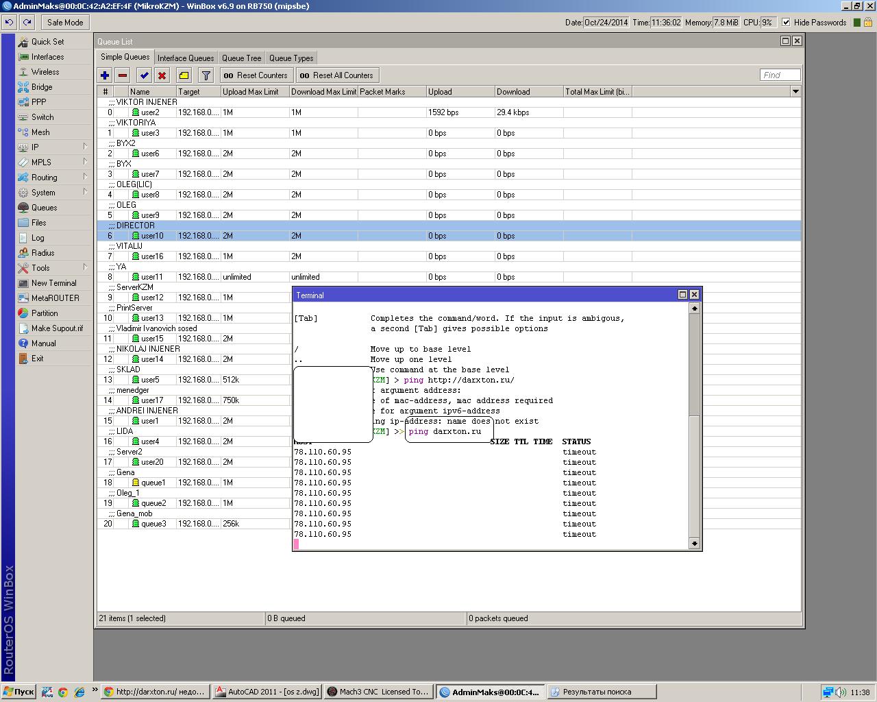

Re: darxton.ru
Сообщение artem44ik »
Что то не могу на сайт к вам зайти... страница не доступна. И даже пинг из моей сети не проходит...
Точечный рисунок.JPG (5213 просмотров) <a class='original' href='./download/file.php?id=35489&mode=view' target=_blank>Загрузить оригинал (203.95 КБ)</a>
Идем все к лучшему!
Darxton
Сообщения: 2036
Репутация: 623
Re: darxton.ru
Сообщение Darxton »

artem44ik писал(а):Что то не могу на сайт к вам зайти... страница не доступна. И даже пинг из моей сети не проходит...
хостер обещает в теч. пары часов поднять сервер. Обычно в таких случаях умножай на 3 - к вечеру заработает....
